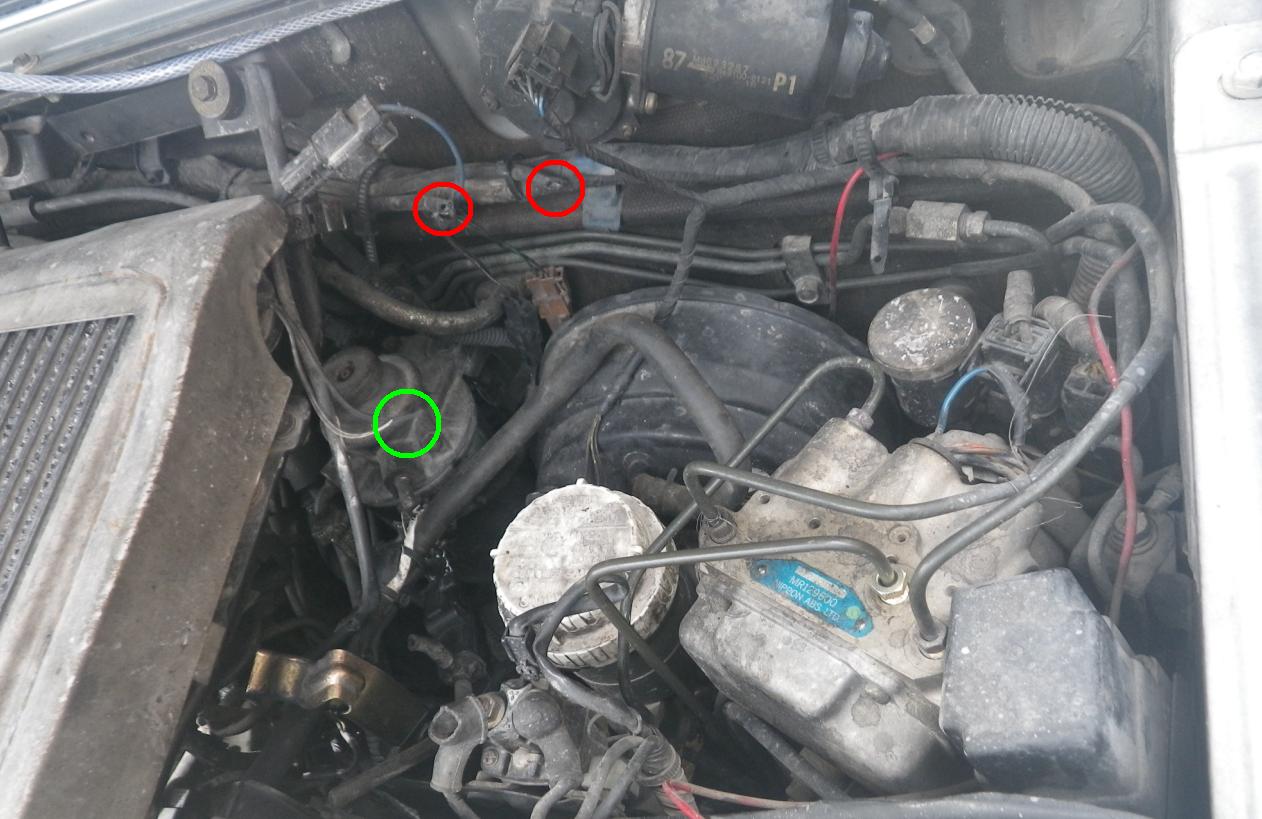

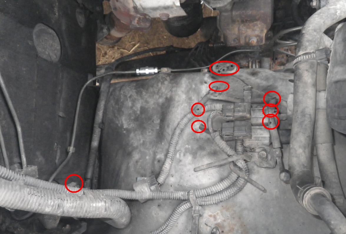

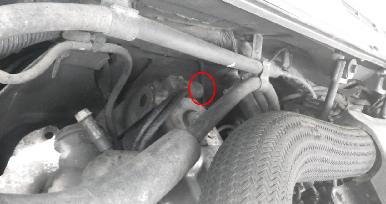

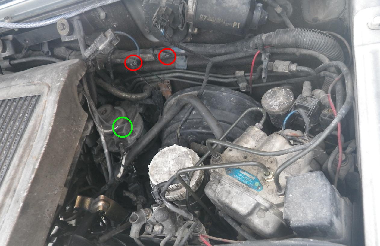

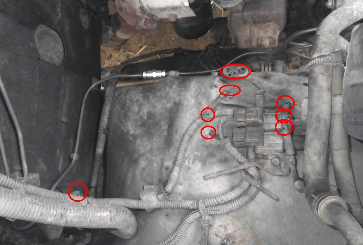

      schon vor längerem hat sich ein Marder in meinem Motorraum heimisch gefühlt und mir verschiedene Unterdruckschläuche weggebissen. Leider nicht nur abgebissen, sondern wirklich weg, so das ich nicht mehr nachverfolgen kann, wo welcher hingehört.
      Ich hab mal davon Fotos gemacht und markiert, wo was fehlt (rote Kreise: Unterdruckschlauch, grüner Kreis: Kabel).
      Könnte mir jemand evtl. mittels Foto zeigen, wie die Schläuche zusammengehören? Danke.

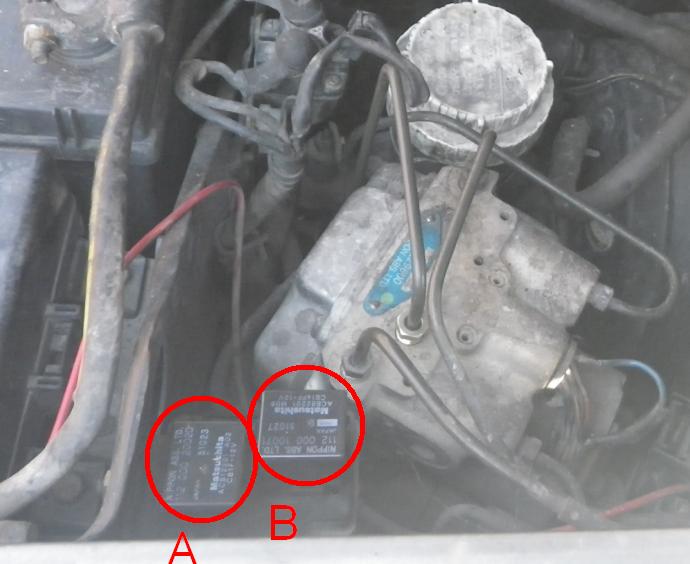

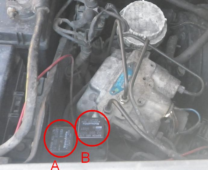

      Außerdem will ich in Kürze mein ABS ausblinken, die Anleitung hierzu hab ich hier schon gefunden, nur bin ich nicht sicher, welches der beiden das Ventilrelais ist (das man dazu ja abziehen muss), hab dazu auch ein Bild angehängt und die beiden Relais mit A und B bezeichnet. Was davon ist Motorrelais, was Ventilrelais?

      Meine Fresse - der Marder hatte aber mächtig Hunger..................
      Zu den Schläuchen gibt es hier ein Thread dazu - ich find diesen aber gerade nicht. Leider ist unser Pajeroguru gerade auf großer Fahrt - warte bitte ein wenig und unser Frank wird Dir bis ins Detail jede Kleinigkeit erklären..... :thumbsup: :thumbsup: :thumbsup:

      Ich weiß zwar nicht genau, für was die Schläuche alles gehören, ich hab nur bemerkt, das seitdem in der Allradanzeige die vorderen Räder blinken, wenn ich in 2H fahre, und gefühlt bissl Leistungsverlust habe (hängt da an den Schläuchen auch irgendwie der Turbolader oder sonst was vom Motor dran?)
