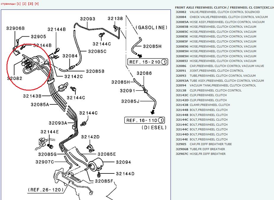

      Die Unterdruckleitungen gehen ja in zwei Messumformer die gelb und blau gekennzeichnet sind.
      Wozu ist der blaue und wozu ist der gelbe ? Bei mir ist auf dem blauen voller Unterdruck (es zischt wenn man den Schlauch abzieht), beim gelben aber nicht. Und die 4 WD Anzeige blinkt bei Stellung 4WD.

      Du meinst die Magnetventile? :whats
      Da denkst du falsch, der Weg ist andersrum. Die Ventile lassen Unterdruck durch oder auch nicht.

      Die Magnetventile werden vom 2WD/4WD Schalter angesteuert. Je nach dem was geschaltet ist, ist entweder auf dem einen oder auf dem anderen Schlauch unterdruck. Ganz wie der Aktuator an der Vorderachse nun einrücken oder ausrücken soll. ;)

      Ich muss das nochmal kurz aufgreifen, auch wenn es schon etwas länger her ist.
      Wo genau findet man denn die Magnetventil im Fahrzeug?
      Und wie komme ich am besten an den 4WD schalter vom Verteilergetriebe ran? Muss das dazu raus oder wie aufwendig ist das?
      Danke schonmal :)
      Wo genau findet man denn die Magnetventil im Fahrzeug? --> Fahrtrichtung rechts vorn auf dem Stehblech
      Und wie komme ich am besten an den 4WD schalter vom Verteilergetriebe ran? Muss das dazu raus oder wie aufwendig ist das? --> Von unten, Getriebe absenken (hinterer Halter und Unterfahrschutz raus) und rechts um das Getriebe herumgreifen.
