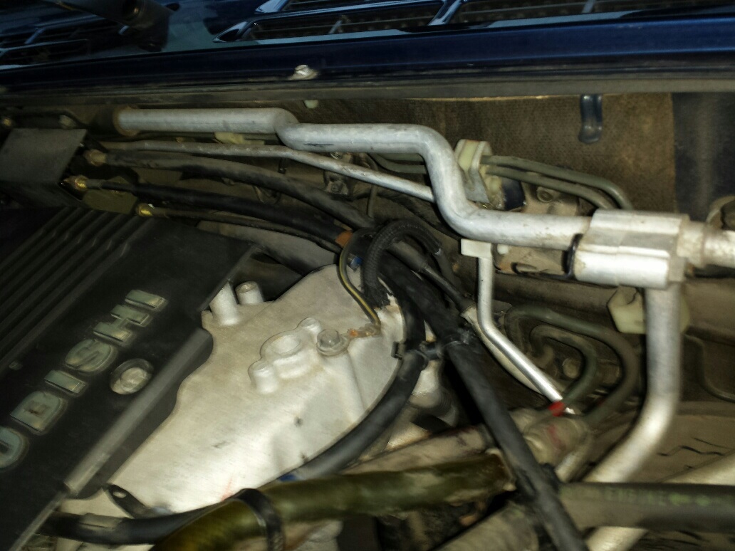

      Nur fürs Protokoll:Es handelt sich um den Schlauch auf dem Bild

      Auf deinem Bild ist nicht sehr viel zu erkennen, obwohl ich dreimal die Brille geputzt habe. :whistling: Aber der Schlauch der zu erkennen ist, sieht nicht gut aus. Und wenn die Büchse an der Achse so gut ist wie du sagst, wird es der Schlauch sein. Kauf einfach mal ein paar Meter und leg einen neuen Schlauch, einfach quer über den Motor zum probieren. Schließ ihn am Motor an und am T-Stück an den Ventilen. Dann wird wahscheinlich alle so funktionieren wie du es gewohnt bist. ;)

      PS: Das Foto habe ich mit Auspuffbrandblasen am Arm machen müssen und das Ausgefranste ist nur das Gewebe um den Schlauch ^^
