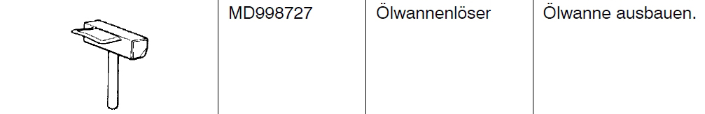

      Wir musste Samstag die Ölwanne neu abdichten, das hat sich aber erst beim Schrauben herausgestellt, dass sie undicht ist, also hatte ich kein passendes Tool dafür. Eigentlich gibts dafür ja auch ein Spezialwerkzeug:

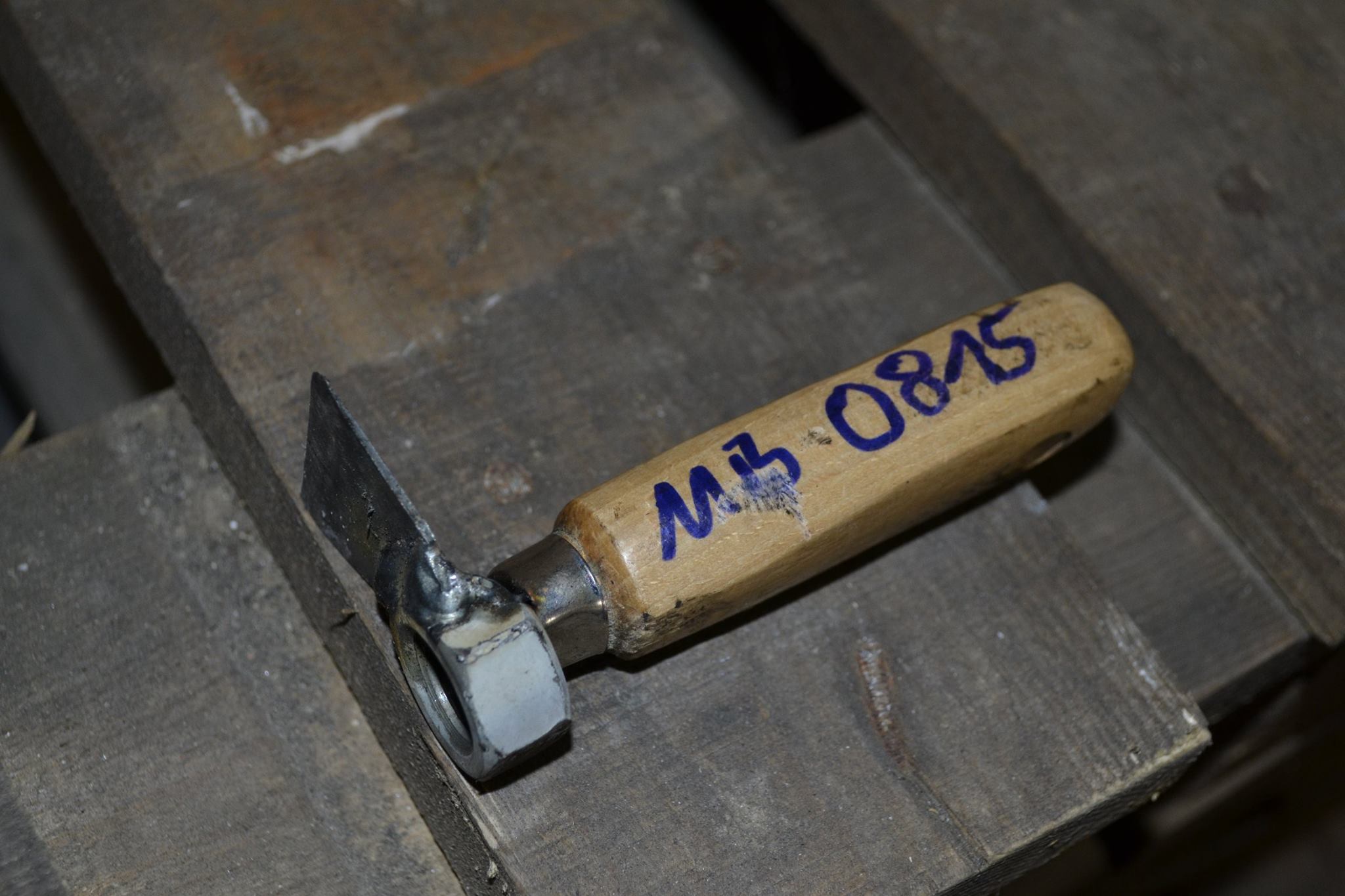

      Doch es geht auch anders:
      Dieses Teil ist echt klasse, es hat auch eine Schneide dran, dass ich nicht ins Alu vom Block eindringe, sondern schön drübergleite, diese Schneide ist dann auch klasse, um die Reste der alten Dichtung zu entfernen.
