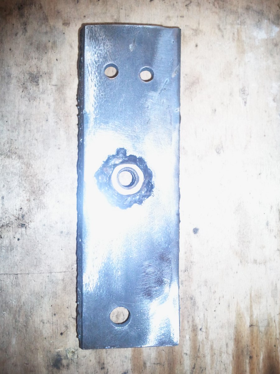

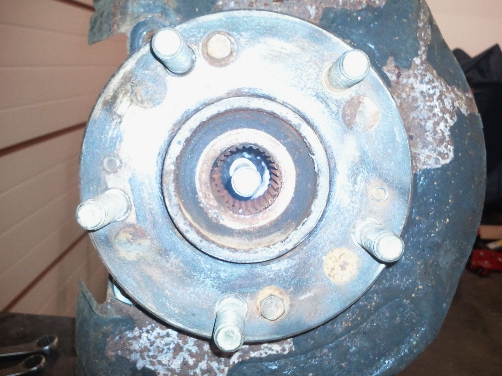

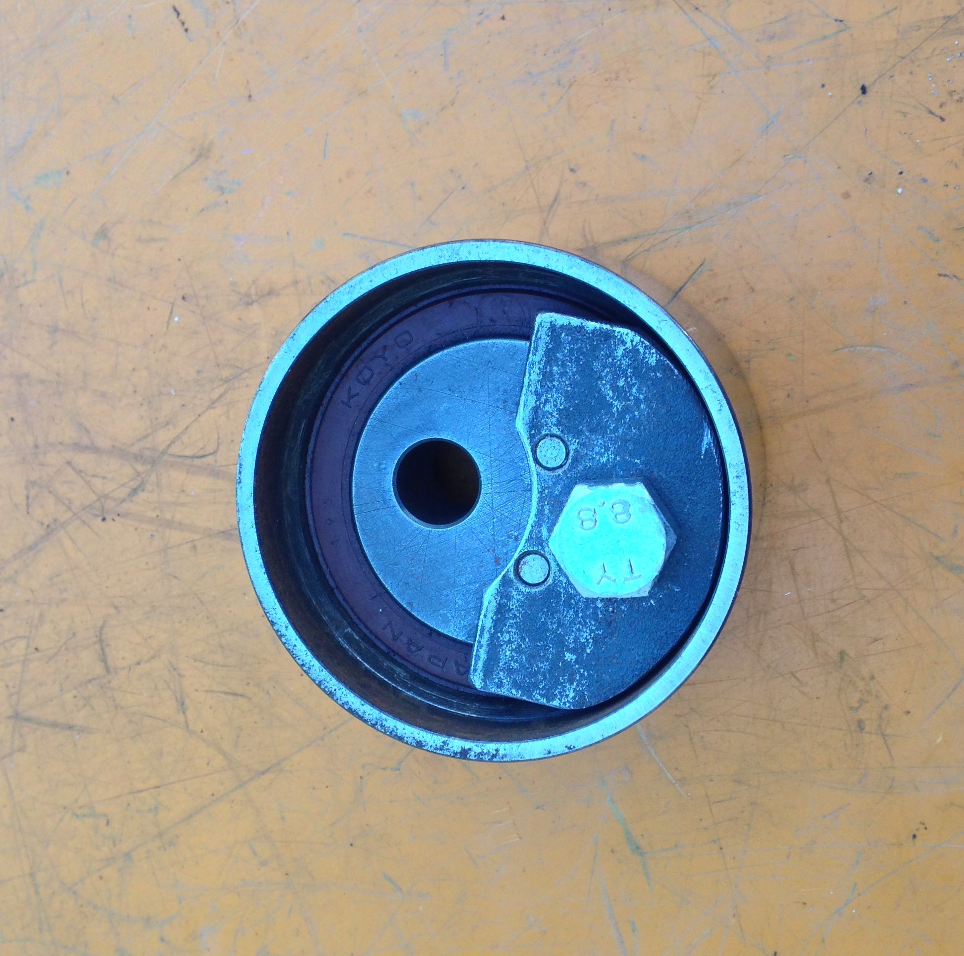

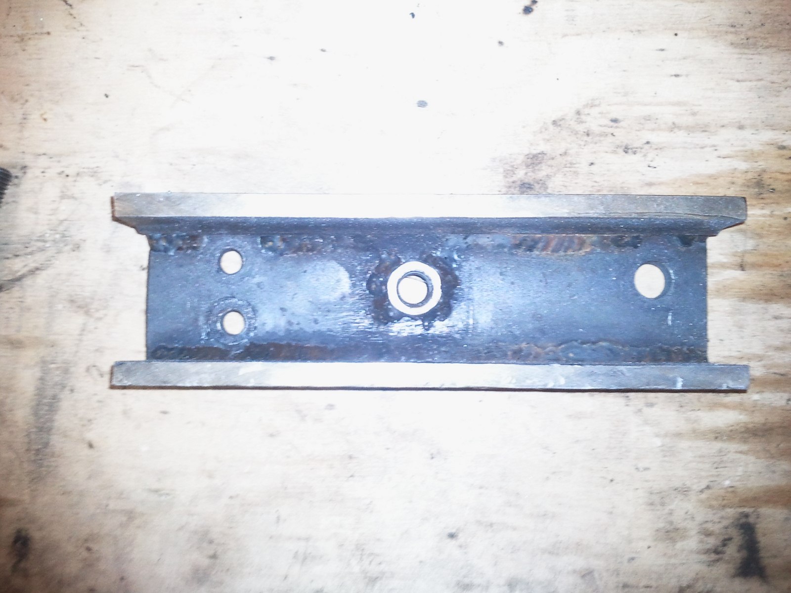

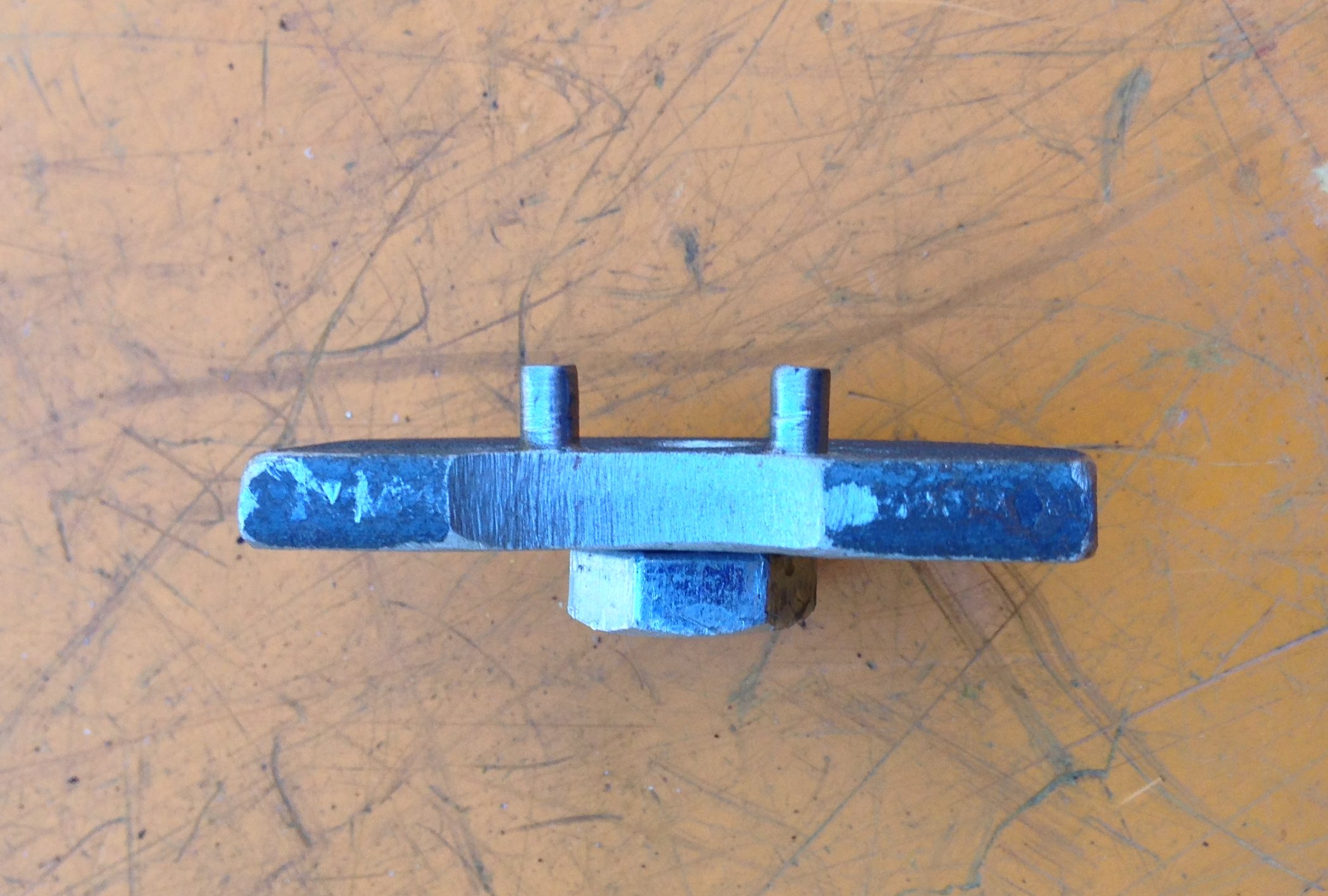

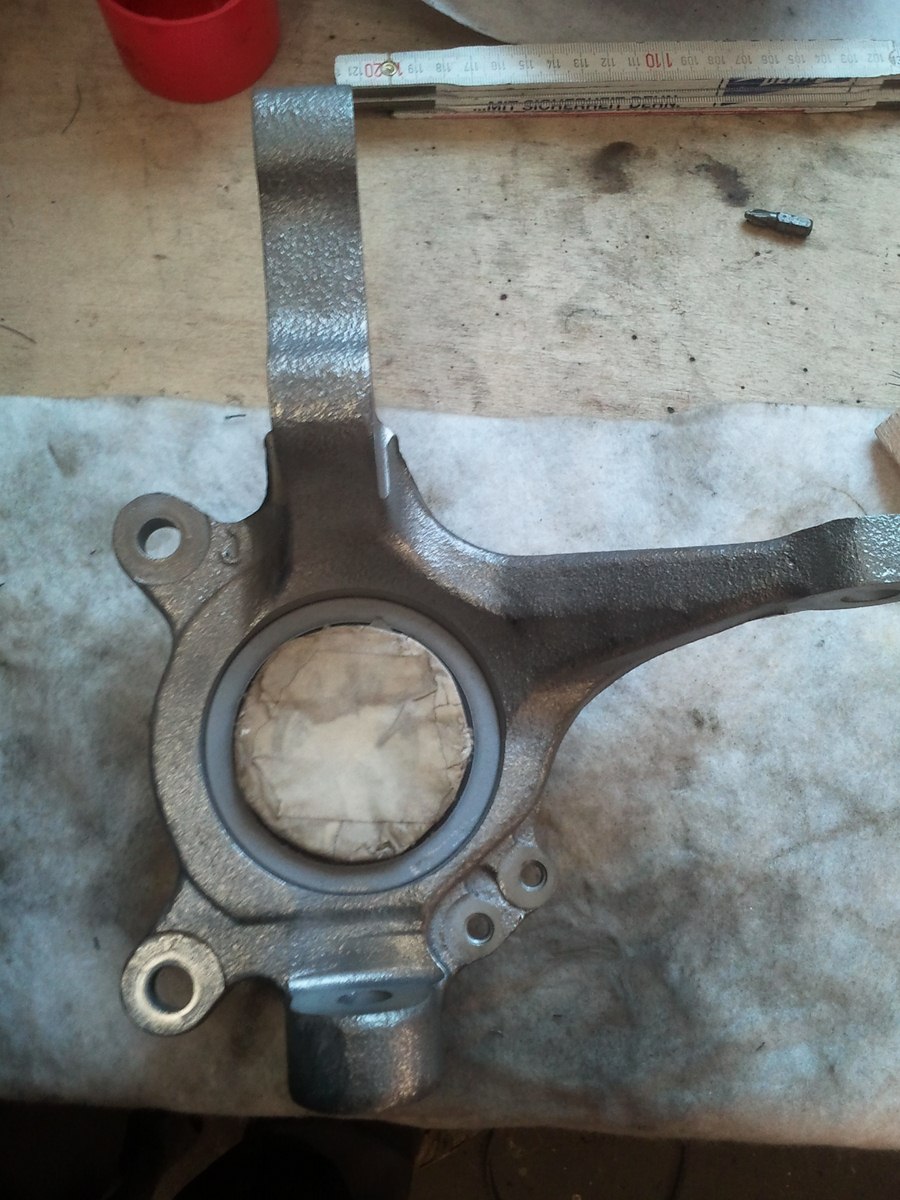

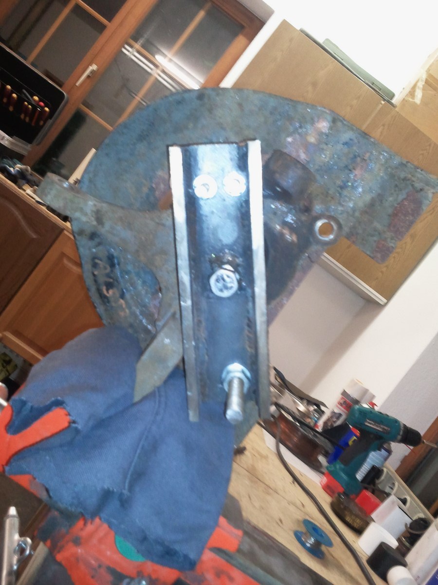

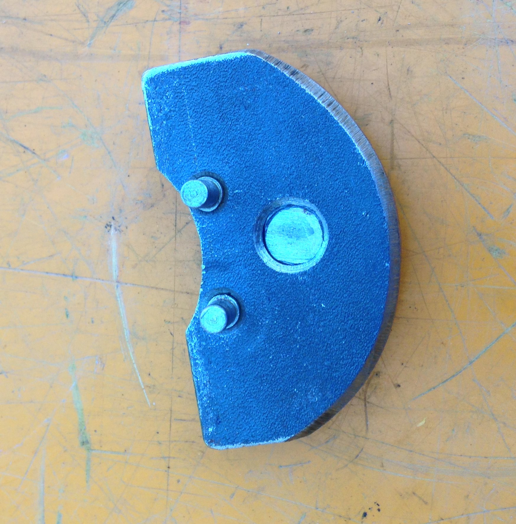

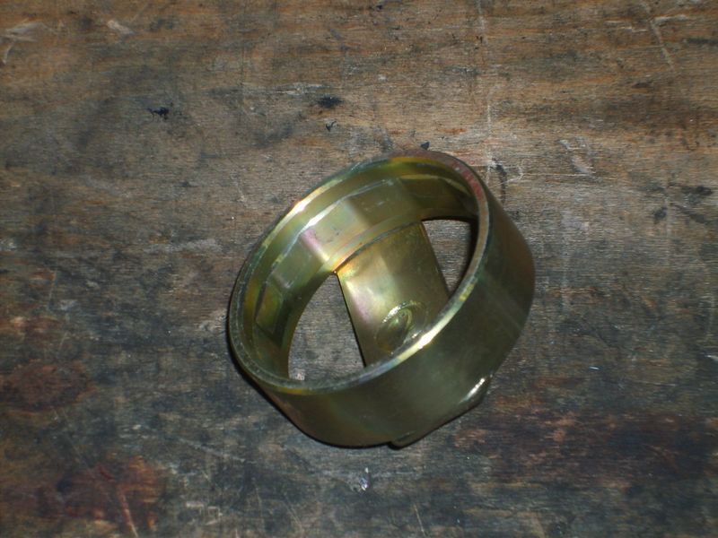

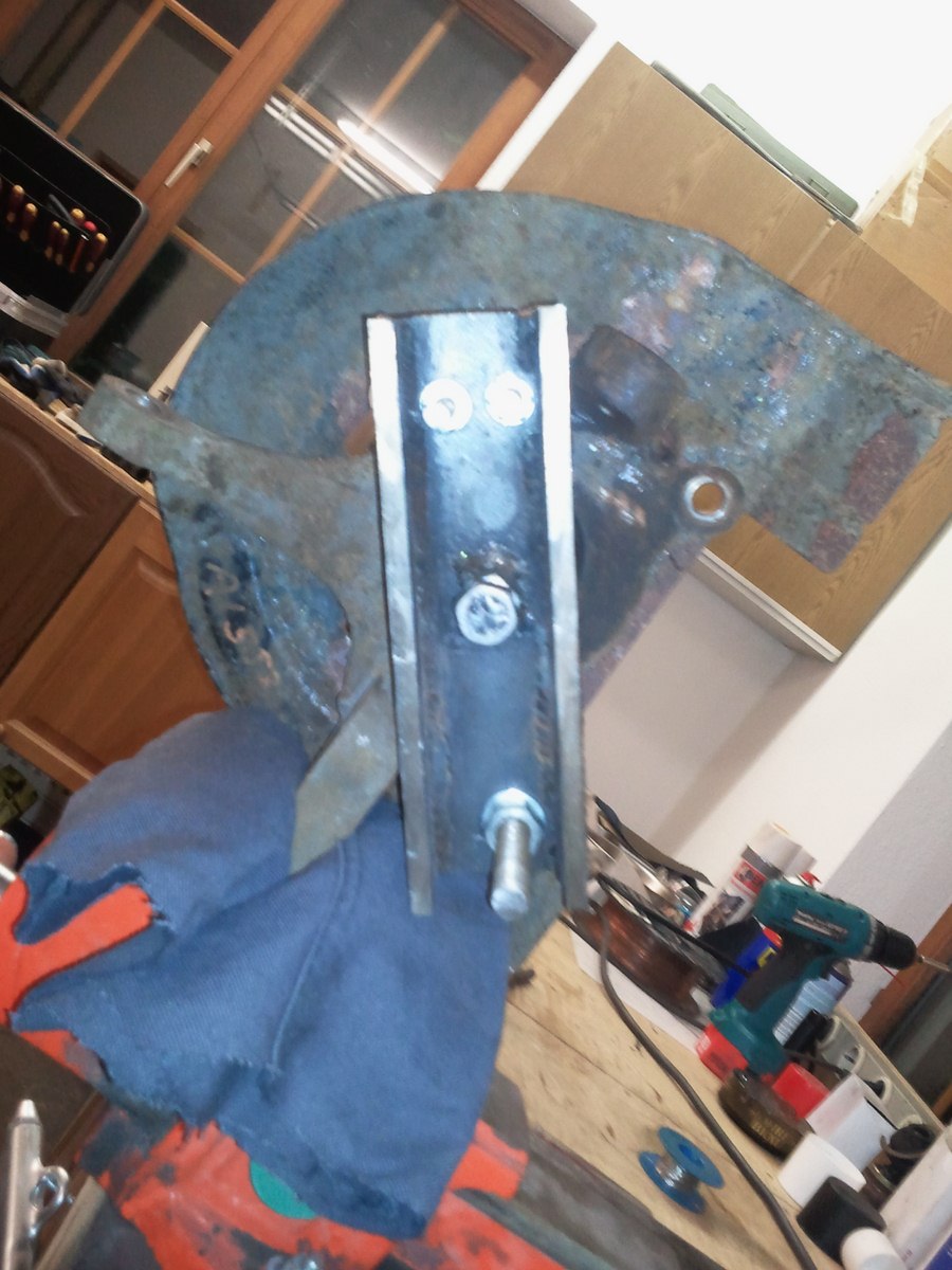

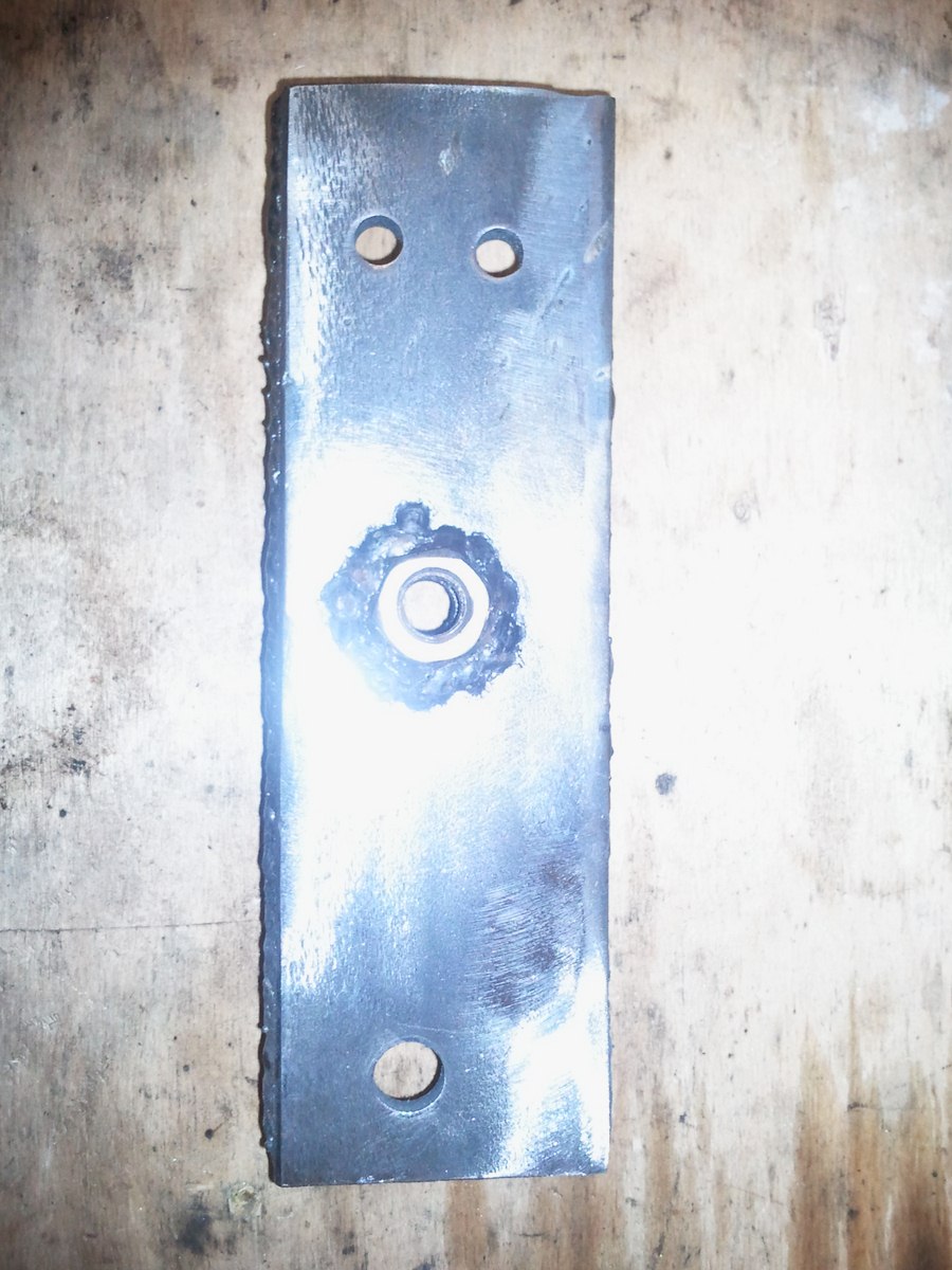

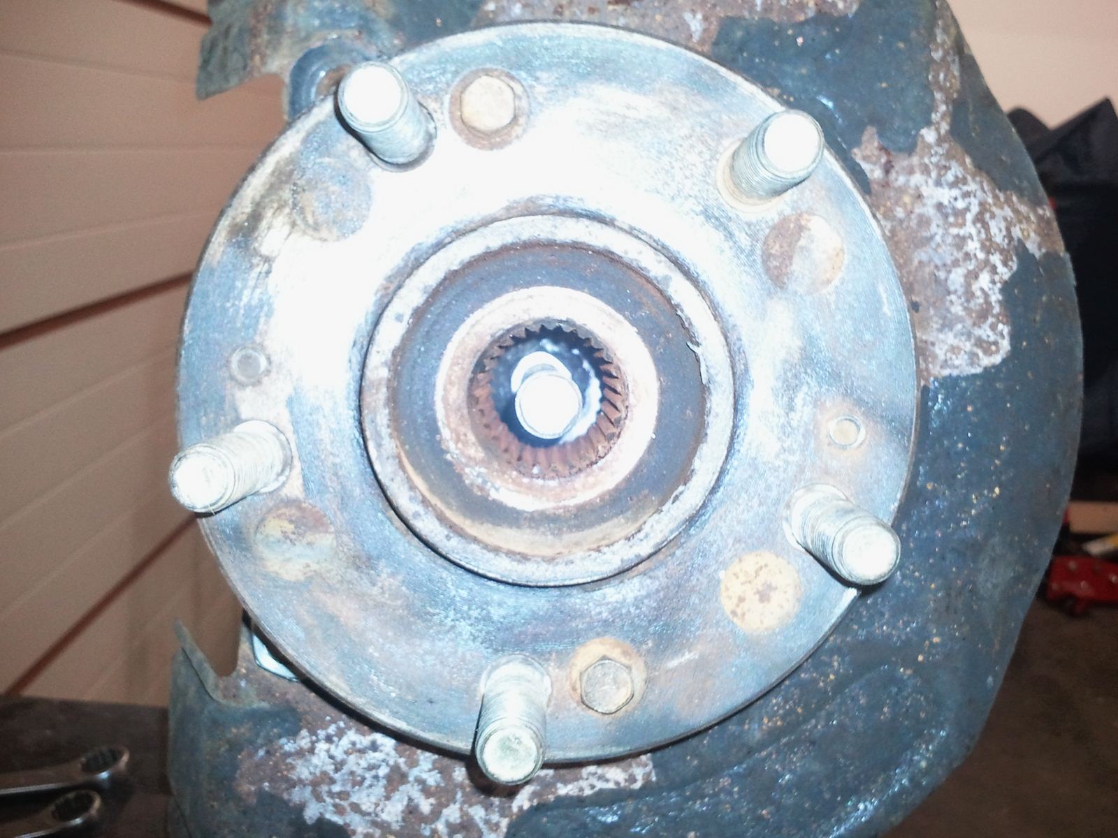

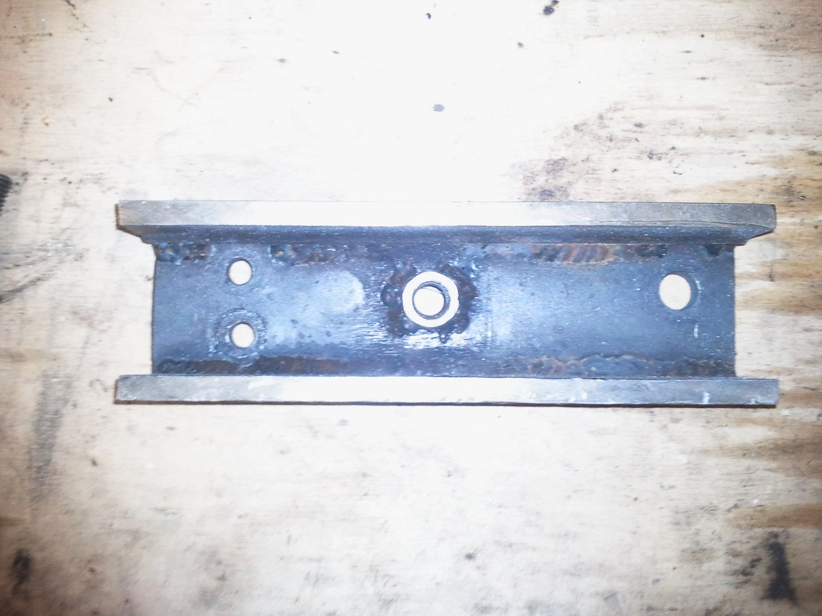

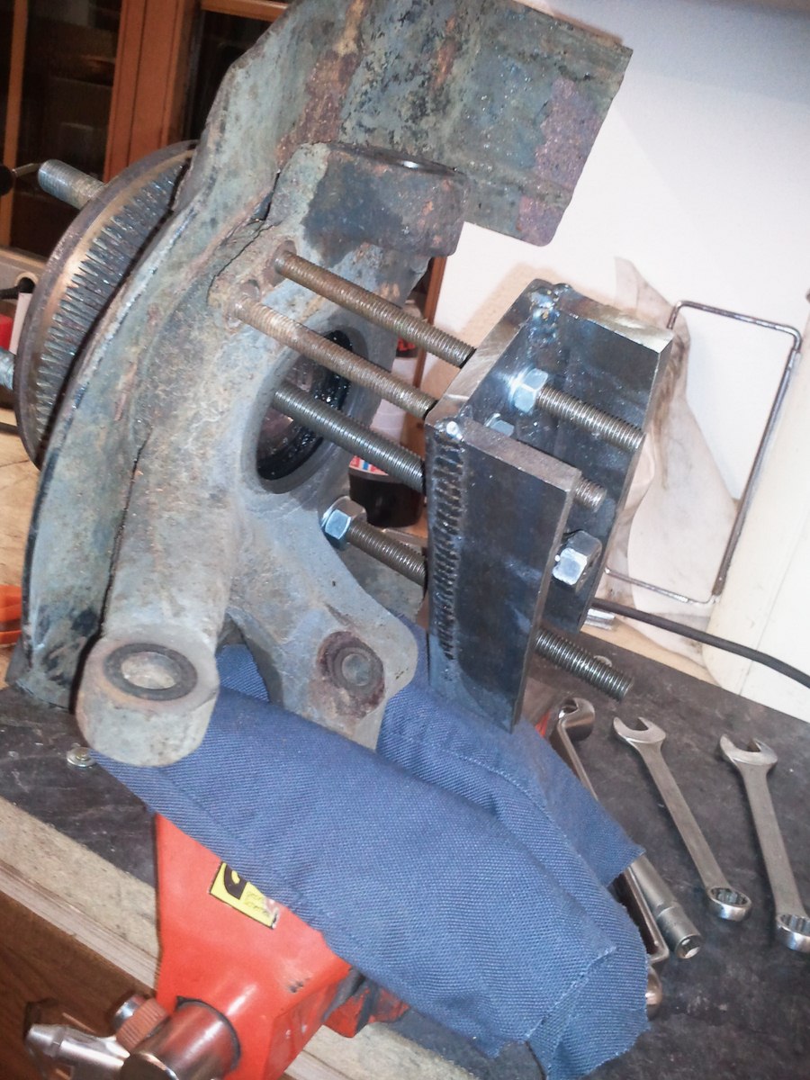

      Mußte vor kurzem Radlager vorne tauschen und wollt es selbst machen. Da hab ich mit ein Auspress/Einpresswerkzeug zusammengezimmert.
      Vlt sollt ich noch dazu sagen das es für einen Sigma gedacht ist, aber eventuell passt es auch auf andere Mitsus. Bei Galant e30 dürfte das ähnliche passen.
      Material:
      U-Stahl ca 20cm lang und ca 6cm breit
      2 M8er Gewindestangen je 20-25cm
      4 M8 Muttern incl. Scheiben
      2 M12er Gewindestangen 20-25cm
      10 M12er Muttern incl. Scheiben
      Hier ein paar Bilder:
        198,47 kB, 900×1.200, 85 mal angesehen
        255,84 kB, 1.600×1.200, 122 mal angesehen
        251,04 kB, 900×1.200, 88 mal angesehen
        186,38 kB, 900×1.200, 95 mal angesehen
        253,95 kB, 1.600×1.200, 67 mal angesehen

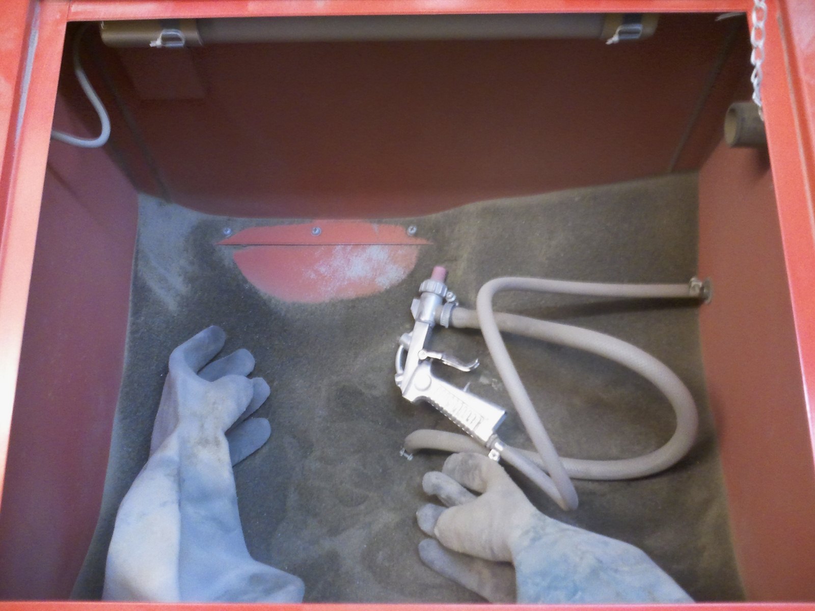

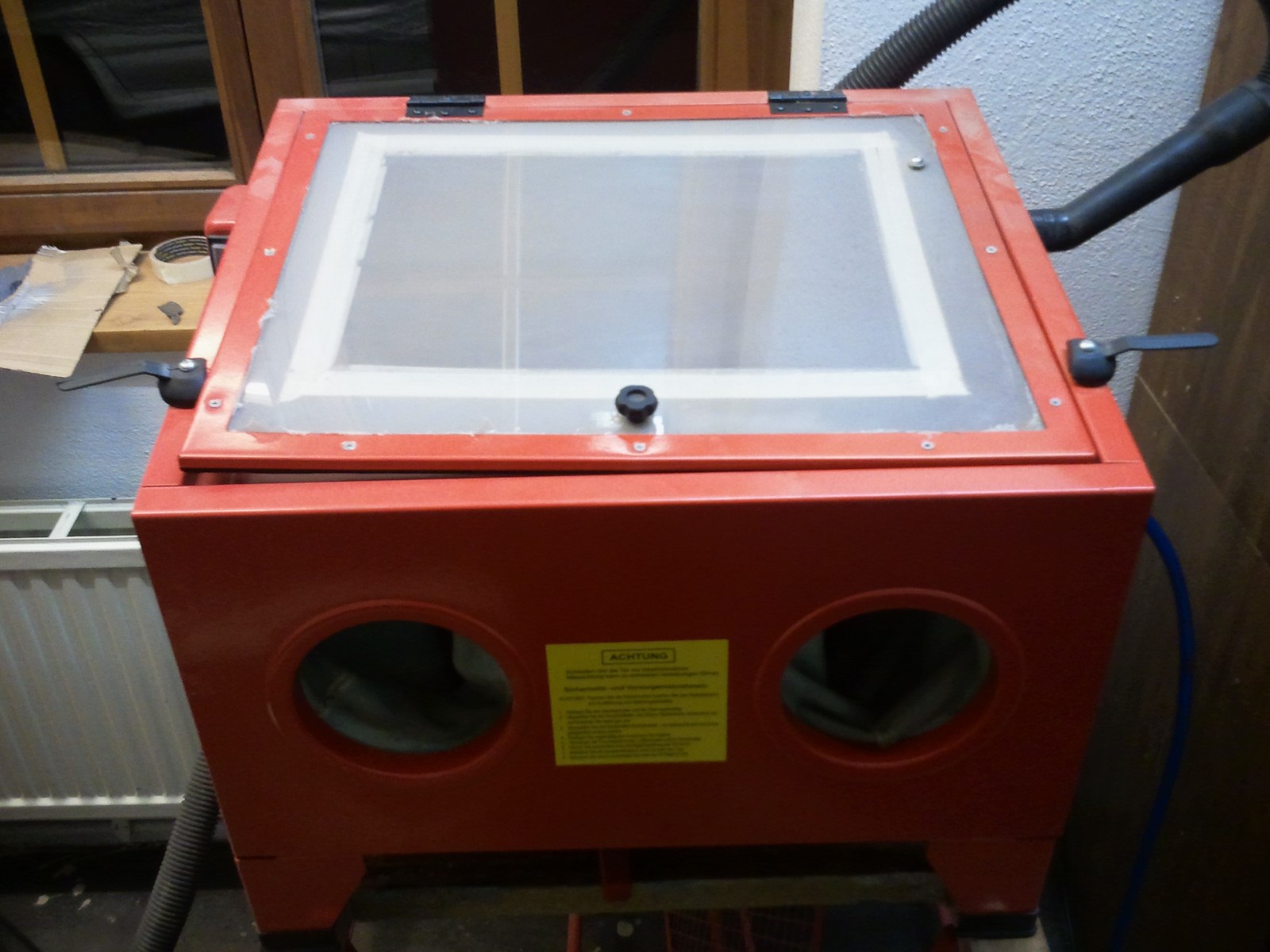

      Sandstrahlkabine
      Ein weiterer Helfer den ich per Zufall im Baumarkt Stabilo entdeckt hab. Ich hab keine Sekunde gezögert.
      Vorteil
      Kabine (fertig mit Rostnebel)
      Alles wird sauber wie ein Neuteil.
      Topfburste bleibt in der Schublade
      Nachteil:
      Plexiglas mit aufsätzen aus ner art Folie. Drei vier Teile sandstrahlen und man sieht nix mehr. Eine Folie kostet 3.45€. Aber diesem Problem werd ich mich noch widmen.
      Die Lampe drinnen schon im Eimer. Wurscht, kann man Abhilfe schaffen.
      Kompressor ab 50l ist nötig. Sonst wirds wieder zäh wenn man mehrere Teile machen will.
      Um den Staubnebel in Griff zu bekommen hab ich seitlich einfach einen Staubsauger angeschlossen. Zum glück passt das Rohr optimal in die Filteröffnung.
      Ein Link: werkzeugmatzelsberger.de/Guede…P1-NEU_p1638_rx207_x2.htm
      Aber für mich hat sich das Teil voll gelohnt. Siehe Bilder:
      Traggelenke und co..
      oder die unten da

      Diese Sandstrahlkabine ist mir zu mickrig, da baue ich grade an was billigerem und größerem:
      maurer-markus.ch/ford_a/tipps_sandstrahlkabine.html
      mickrig? willst gleich mit dem Auto rein fahren :D
      Naja für kleinteile reichts aus. Und wenn die Werkstatt zu kalt ist kannst sie mit ins Wohnzimmer mitnehmen und gemütlich vor der Glotze ein Bier trinken und STRAHLEN... :D
      Aber ich hab mir auch schon gedacht das Teil zu erweitern so das die Hintere Achse reinpasst. Mal schauen.
      Die kleine ist hald so Querlenker größe.....

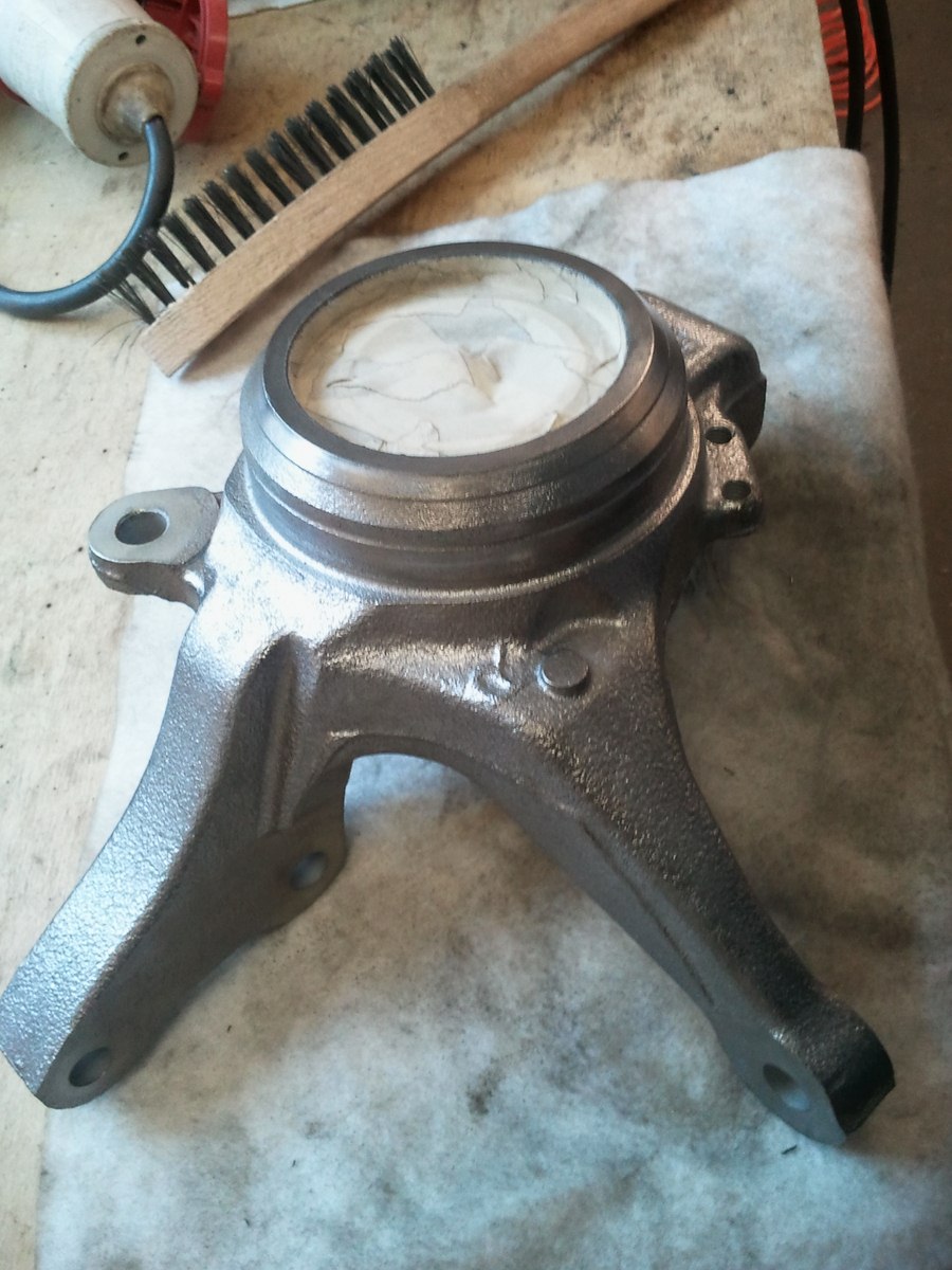

      Konnt ich mir nicht verkneifen. Ich finds einfach endsgeil was aus so einer Rostbeule mit einer Sandstrahlkabine werden kann. :greti
      Ja da kann ich nur zustimmen, einfach cool, wenn es so schön sauber ist. Sieht wie neu aus.

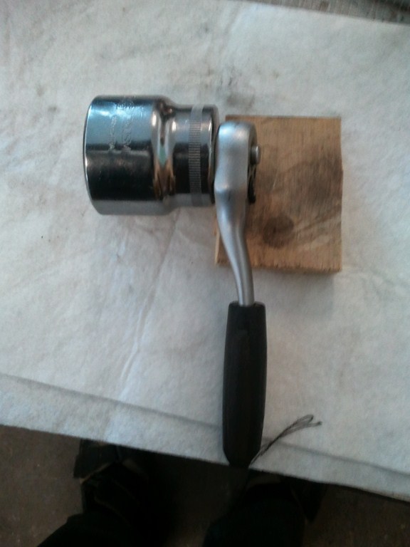

      Welcher Steckschlüsselsatz ist zu empfehlen?
      Es gibt ja allerlei Angebote zu Steckschlüsselsätzen, solche Koffer mit Knarren, Nüssen, Bits etc. Was ich rausgefunden habe, dass wohl die Marke "Hazet" sehr gut sein soll, aber preislich für mich einfach nicht erschwinglich ist. Ich suche für meinen Heimwerkerbereich bzw. für die paar Arbeiten am Auto qualitativ gutes Werkzeug, vor allem wo die Knarren einwandfrei funktionieren. Wichtig ist auch, dass diese Gummigriffe und keine Hartplastegriffe haben. Habt ihr einen Tip bzw. eine Marke , die ihr mir noch empfehlen könnt?
      Ich hab den hier seit bestimmt ca 7 oder 8 Jahren. Mit dem hab ich bis jetzt alles hinbekommen was man je am Auto oder Motorrad auf- oder zuschrauben musste. Bis jetzt ist mir nur die kleine Ratsche mal kaupttgegangen. Aber die musste auch ne heftige Schraube aufmachen. Sonst funktioniert alles noch. Qualität ist top und der Preis unschlagbar. Ich hab damals sogar 140€ bezahlt. Und nu hier für 99€. Dr Koffer hat echt n super kompaktes maß und ist mehr drinnen wie in jedem Hazet oder Gedore Koffer.
      Link: amazon.de/BGS-2292-Steckschl%C…TF8&qid=1355093598&sr=8-9
      Vielleicht gibt es ihn sonstwo im Netz günstiger. Oder du schaust bei Wessels&Müller, falls du den Teilehändler in der nähe hast. Ich hab ihn damals bei denen gekauft. Und die kleine Ratsche hab ich anstandslos ausgetauscht bekommen.
      Noch was. Ne 36 Nuss würd ich noch extra dazu kaufen. Die braucht man für die Nabe.
      Die Verzahnung der Ratschen sind nich besonders fein, aber bis jetzt hat es mich nie großartig gestört. Manchmal ist es wünschenswert wenn sie feiner wäre wenn man wenig Platz hat zu Schrauben.Die Griffe sind gummiert und liegen gut inder Hand, also kein Hartplastik

      Braucht man für die Nabe nicht eine 32er Nuss? Und mal ganz ehrlich, mit dem Nusskasten die Achsmuttern? Ich hätte da Angst ...
