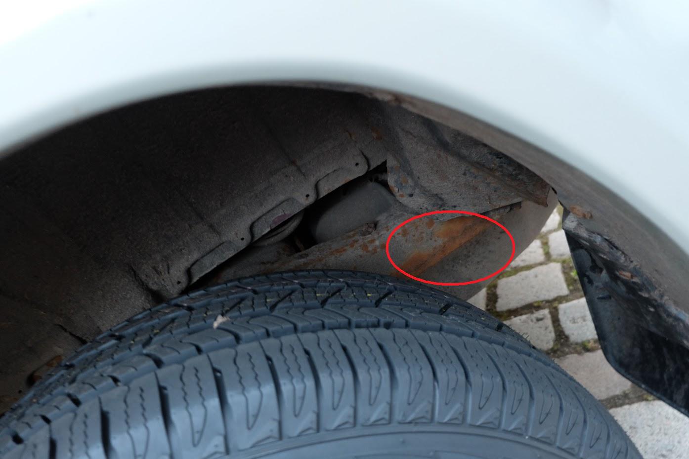

      Hallo Schiffi,
      ich möchte den Wagen keineswegs schlecht machen - aber ich habe da auf einem Bild ein sicherheitsrelevantes Detail entdeckt.
      Bitte wechsel Deine Werkstatt - wenn eine Werkstatt diesen Fehler übersieht, gehört dem Personal eine Schneeschaufel über den Kopf gezogen und dem Besitzer seine Zulassung entzogen !!!!!!! Dieser Pajero ist lebensgefährlich !!!!!!!!!!!!!!!!!!
      Dein Rahmen ist durchgerostet und keineswegs TÜV konform geschweige denn fahrtüchtig !!!! Bitte nimm das nicht auf die leichte Schulter !!!!!! Das ist wirklich für Dich und für andere Verkehrsteilnehmer lebensgefährlich !!!!!!!!!

      Und bitte was soll da sein?
      Ja der Rahmen ist an der Stelle angerostet, aber keineswegs durch...
      Vlt. ist das auf dem Foto etwas unvorteilhaft fotografiert oder ka, aber durchgerostet ist das keineswegs, kann morgen auch nochmal ein Detailfoto machen.
      Die Kiste hat übrigens letztes Jahr im Sommer Tüv bekommen und war schon in zwei Werkstätten zu druchsicht.
      Nunja Entschuldigung das ich Dich aufklären / warnen wollte. Ich brauche keine Detailphoto´s - der Rahmen ist im EIMER !!!!!!!!!!!!!
      Da sind ordentliche Schweissarbeiten notwendig - das sieht ein Blinder !!!!!!!!

      Entschuldigung, ich wollte hier jetzt niemanden angreifen.
      Ich kann das jetzt schwer beurteilen, allerdings war er schon bei einem bekannten Mechaniker der früher selbst Pajero v20 gefahren hat und sich wirklich auskennt.
      Eigentlich hätte er das gesehen, wenn das wirklich durchgerostet wäre, und denke ich kann das selbst eigentlich auch ganz gut einschätzen.
      Nun wie auch immer, ich schau mir das morgen mal genauer an, dann sehen wir weiter. Weil so kann ich auch nur das Foto anschauen und aus dem Gedächnis was dazu sagen.
      Edit: Mich hat das ganze jetzt nicht in Ruhe gelassen und ich bin nochmal runter und hab Fotos gemacht. Hab mit dem Ende meiner Maglite die Oberfläche etwas angekratzt, abgebröckelt ist aber nichts.

      Ich lasse mal die Bilder sprechen, aber ich denke du hast Recht...
      Tja, schöne scheiße, und jetzt?

      och...wenn du das wirklich wissen willst ist das recht einfach zu testen. schnapp dir nen normalen hammer und hau mit der spitzen seite locker ausm handgelenk die stellen ab. nur nicht zu zaghaft dabei. aber auch nicht so als würdest du unbedingt durchwollen.
      hauste dir nen loch rein, oder verbeuelt der rahmen, weisste bescheid. und nein...dein auto haste damit nicht kaputter gemacht. das war es dann schon vorher...nur jetzt sieht man es besser.
      bei meinem rahmen sah es nicht halb so rostig aus wie bei dir...und beim hammertest war ich sehr überrascht wieviele löcher der auf einmal hatte.
      idealerweise testet man das allerdings, wenn man den wagen auf der bühne hat und jemand mit nem schweissgerät und frischem blech daneben steht, der die löcher fachgerecht wieder zu machen kann.
      was ich sagen will, ohne das ich viel ahnung vom thema habe, der rahmen is durch und braucht arbeit.

      jemanden finden der das reparieren kann...also die weichen und rostigen stellen rausflexen, dickes frisches blech einschweissen, nähte polieren, den rahmen so gut es geht entrosten und dann von innen und aussen mit rostschutz, anstrich und konservierung behandeln.
      vorher aber rausfinden ob sich das noch lohnt, also ob der rahmen komplett hinüber ist, oder der halt nur hinten ein paar stellen hat. das ganze kostet aber schon ne stange geld, ist richtig arbeit und lohnt sich eigentlich nur, wenn du das auto noch ein paar jahre fahren willst.
      Schiffi Du greifst niemand damit an - ich war nur traurig, daß wieder ein Pajerorahmen derart betroffen ist.
      Glaub mir ich weiß mittlerweile wie ein durchgerosteter Rahmen aussieht und Deiner bedarf eines guten Pajerochirurgen. Ich sehe auf den Bildern Durchrostungen und auch viele geschwächte Stellen, wo das Blechli grenzwertig ist. Dennoch sei Dir geasagt - so ein Pajerorahmen ist machbar.
      Sicher ne Menge Aufwand (Zeit & Arbeit) aber es wird sich lohnen und gerade für so eine Tour, wie Du sie planst, ist ein ordentlicher Rahmen seeeeeeeeeeeeeehr wichtig.
