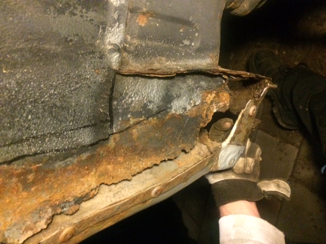

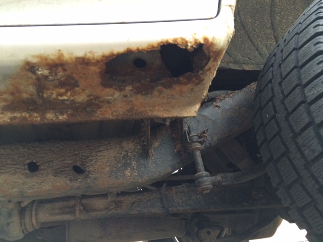

      Und ..... Korrosion !! ..... Rost klingt viel zu harmlos.

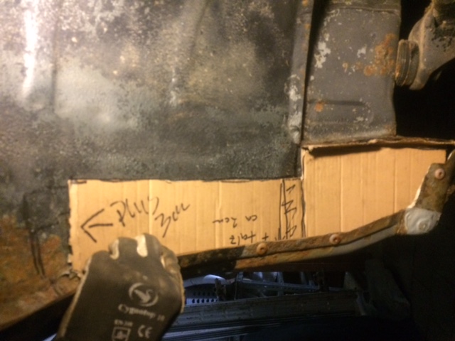

      Na gut also dann mal zu den Fakten, mit freundlicher Unterstützung aus dem Forum hab ich meine Rahmen gecheckt, der ist zwar auch ziemlich angerostet aber nicht durch.
      Mein massives Problem bezieht sich in erster Linie auf das voranschreitende auflösen der Schweller und der hinteren Innenkotflügel.

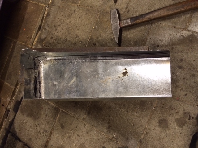

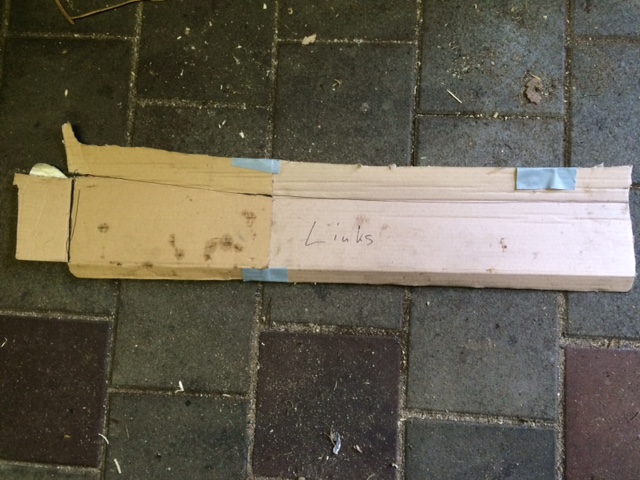

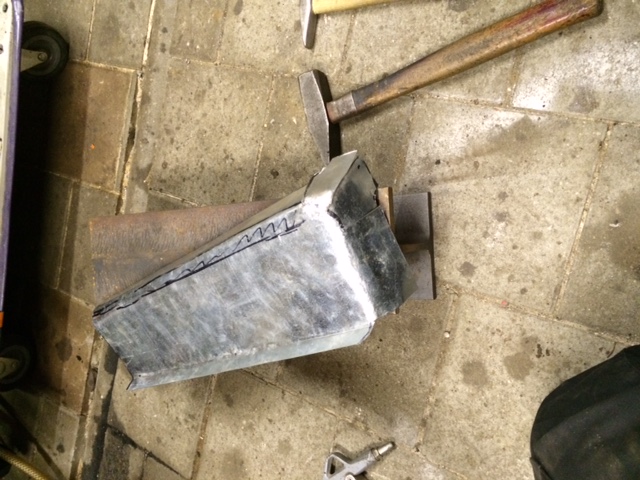

      So nochmal zum Projekt an sich.
      Die Reparatur soll anständig aber bezahlbar bleiben, da mich meine eigene Arbeitszeit nichts kostet und es mir Spaß macht werde ich so gut es geht auf Original Ersatzteile verzichten.

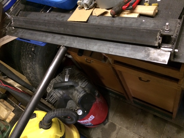

      Meine Austattung umfasst:
      -geliehenes Schutzgas Schweissgerät.
      -Flex, Bohrmaschine und gängiges Handwerkzeug.
      -selfmade Abkantbank für 1-1,5mm Blech.
        130,97 kB, 640×480, 26 mal angesehen
        103,31 kB, 640×480, 28 mal angesehen

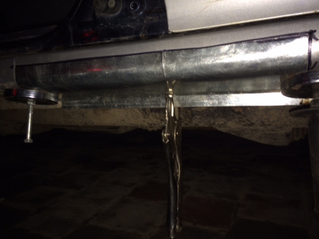

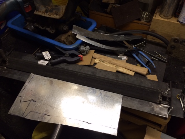

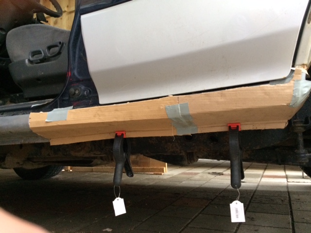

      hier ein paar Bilder über die Erstellung der Reparaturbleche mit Schablonen am noch teilweise vorhanden Schweller.

      super arbeit, hätte ich mir glaube nicht so viel mühe gemacht weil erfahrungsgemäß es kurz später weiter geht.
      und noch was!
      wenn dein schweller so aussieht, dann kannst du das schweißgerät und die flex gleich liegen lassen und am rahmen weiter machen.
      vor der steigung, also vor der hinterachse ist er auf jeden fall durch, das sieht man an deinen fotos sehr gut ;)
      und wenn er nicht durch ist, dann auf jeden fall weich und damit ist er so gut wie durch.
      so nehme er den zimmermannshammer und stelle es selber fest :P
      Noch bin ich ja nicht fertig, das war gester mal Maß nehmen für die neuen Kleider, heute organisier ich nochmal Blech für die andere Seite.
      Vielleicht komme ich am WE dazu schon mal eine Seite fertig zu machen.
      Bin halt momentan auf den Wagen angewiesen deshalb muss er unter der Woche fahrbereit bleiben
