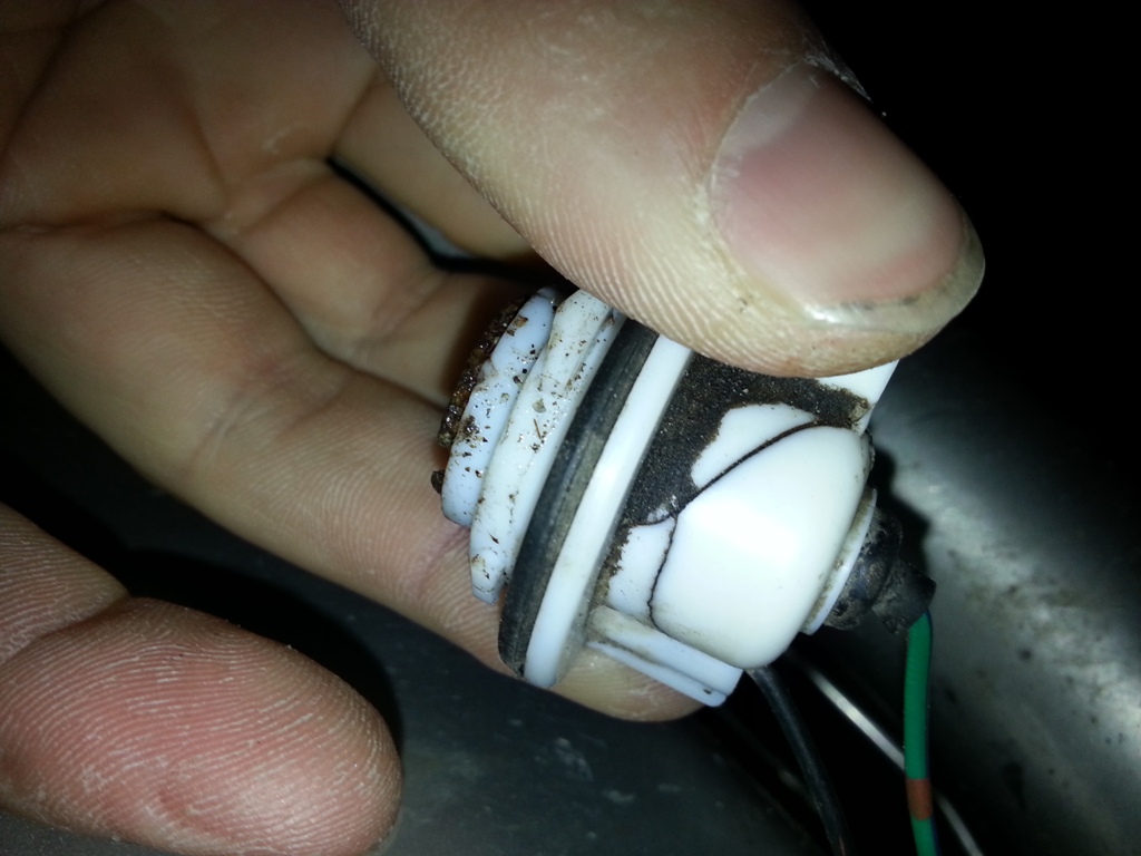

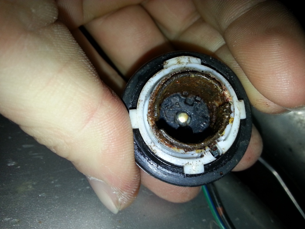

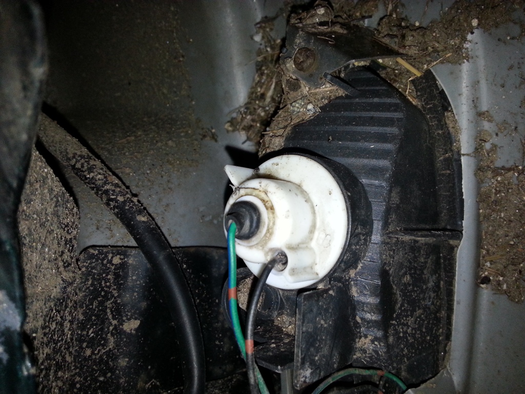

      neues Jahr, neues Problem: Beim hinteren linken Blinker ist leider die Fassung etwas porös geworden, deswegen ist da Wasser rein gekommen und hat schön die Lampe in der Fassung festrosten lassen. Nu ist ganze leider nicht mehr zu gebrauchen.
      Beim Mitsuhändler des Vertrauens gibt es das Kabel nicht einzeln, gehört wohl zur gesamten Leuchteneinheit dazu. Und das ist mir ehrlich gesagt etwas zu teuer, zumal der Rest ja noch voll Funktioniert :wacko:
      Jetzt zu euch: Da ja einige mit Software und/oder viel Erfahrung ausgestattet sind, wollte ich Fragen ob die Fassung zufällig noch woanders verbaut wurde und dadurch einfacher/günstiger zu beschaffen ist.
      Hab auch gleich mal paar Bilder gemacht :whistling:

      Ich habe gerade mal nachgesehen.
      Von deinen Bildern her sieht die genauso aus, wie die, die im V20 verbaut sind.
      Da könnte dir Patrick sicher helfen.

      Sehen wirklich identisch mit den V20 Fassungen aus..........
      Lediglich die Fassungen vom vorderen Blinker und die vom Rücklicht sind unterschiedlich im Durchmesser.....

      So, jetzt zum Schlachthaus: ich würde ein Probestück benötigen um die Passgenauigkeit zu überprüfen oder eine andere Lösung dieses Teil nutzbar zu machen.
      Hab meine knappe Zeit noch mal bemüht und mal nen Foto gefunden, allerdings Blinkerfassung Pajero V20 vorne. Sieht anders aus. Wenn der liebe Patrick mal in seinen Fundus guckt ob da nen ähnliches Bauteil vom Heckleuchtmittel ist wäre das super :whistling:

      kurzes Update: Da die Ersatzteilsuche leider nicht so erfolgreich ist (einmal Ebay, 60€ aus Italien) und der Kabelbaum durchaus einzeln an der Lampe fest ist, es aber niemanden gibt der Ihn verkauft, wurde selbst repariert.
      Das heißt, Fluchen (zum Ausbau des Rücklichts muß bei meinem Fahrzeug der Auspuff weg :thumbdown: ), dann irgendwie nen Reiniger rein um den Rost zu lösen, von Hand mit nem Lappen putzen und dann den Riss kleben. Dazu von innen ein Kontaktspray/Reiniger und nach dem erfolgreichen Test das ganze von Aussen noch mit Schutzwachs eingesprüht, bin nicht sicher ob der Kleber hält.
      Ich gebe dem ganzen nochmal 2-3 Monate, vielleicht hält es ja länger. Bis dahin ist es zumindest wärmer als die 4 Grad in der Tiefgarage und ich kann wieder auf die Grube (im Winter blöd, die Garage ist zu kurz und somit steht mein Auto am Ofen :whistling: )
