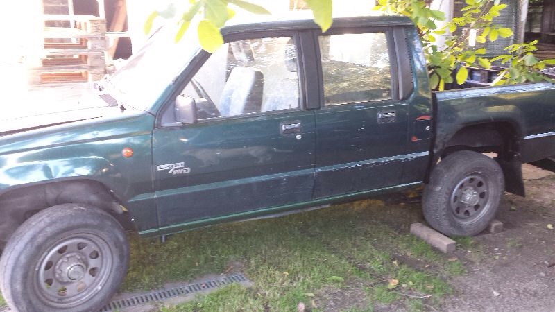

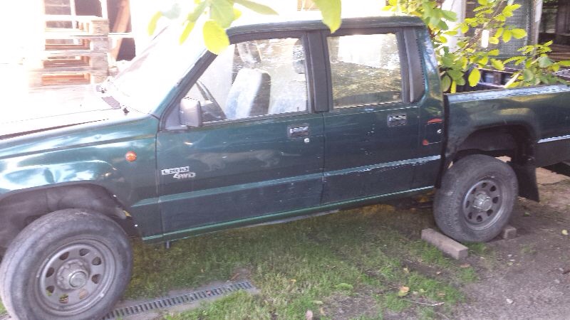

      L200, Bj. 95, Allrad, seit 4 Jahren wegen Restauration stillgelegt. Verkauf wegen Nachwuchs und Genörgel der Frau über den öligen Schrott im Garten. Plus neue M/T-Reifen, plus selbstgeschweisster Wanne, plus ARB-Hardtop... Für unter 2.000 €.
      Also den Verkäufer angerufen. Kupplung sei im Ar***, aber null Rost an Rahmen und Karosse. Den hätte er in den letzten 4 Jahren gekillt. Dafür abblätternder Klarlack, viele Beulen, grundierte Stellen.

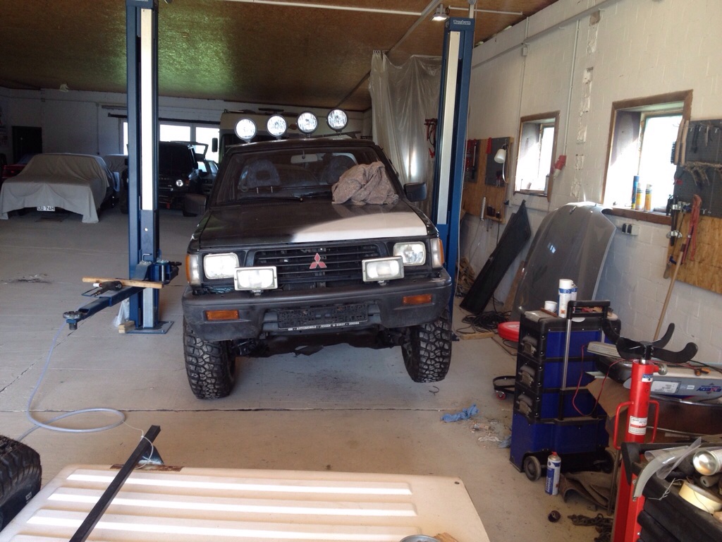

      Also die Kiste auf die Hebebühne und durchgesehen...
      - Reifen sind tot, toter geht's nicht...
      - Kupplung, siehe Reifen...
      - Stoßstange ist Kernschrott...
      - Kühlergrill war 9/11 wohl im WTC...
      - Spurstangenköpfe haben 1/2 Seemeile Spiel
      - ein Bremssattel scheint fest
      - Servolenkung geht nicht
      - letzter Zahnriemenwechsel unter Ramses II.
      - Bremskontrollleuchte brennt ständig
      - vordere Dämpfer, siehe Reifen und Kupplung
      - Lenkrad diente einem Pitbull als Kauknochen
      - verdreckter Teppich
      - hintere Sitzbank ausgebaut,liegt auf Ladefläche
      - alle hinteren Befestigungen für Sitze und Gurte zugepampt
      - hinten keine Panikgriffe
      - Rückleuchten haben sich wohl einem T34 in den Weg gestellt und verloren
      - Beulen und Dellen ohne Ende
      Das Gute...
      - Motor läuft 1A
      - Null Rost! Alles mit Unmengen Öl konserviert!

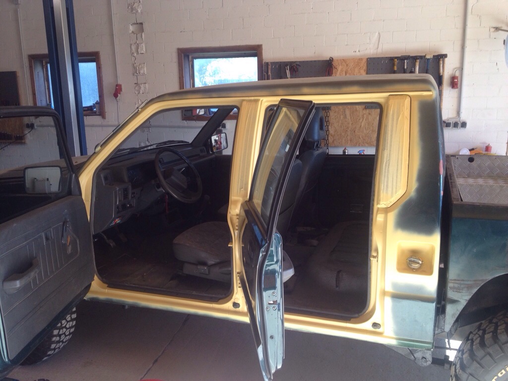

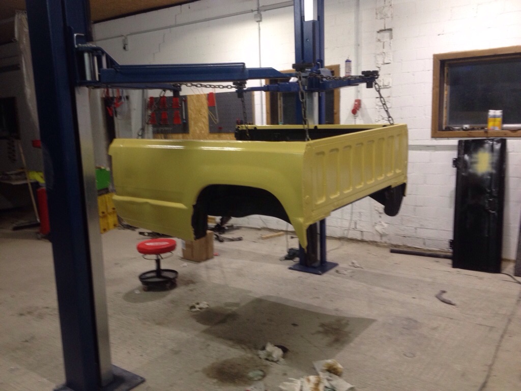

      Farbe? Hier liegt noch eine Spraydose RAL 1002, hatte damit mal Benzinkanister lackiert. Lackprobe auf L200 - sieht geil aus!
      Also bei Ebay 3 Liter bestellt... Dann kriegt er eben nicht Nato-Oliv, sondern Afrikakorps- Sand...

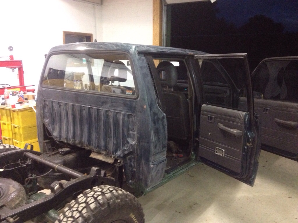

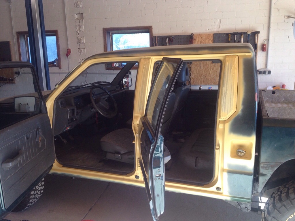

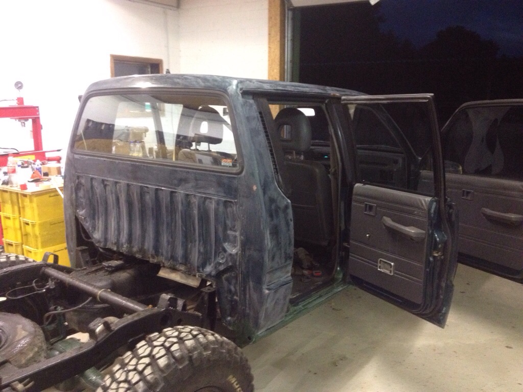

      4 Tage später trudeln die Pakete ein, und es geht los...
      Nur so viel dazu: ich habe gefühlte 300 Bolzen und Schrauben abgerissen, ausgebohrt und neue Gewinde geschnitten.

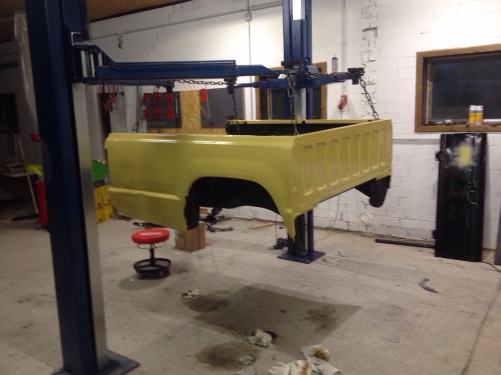

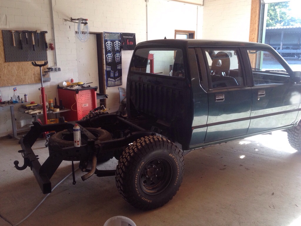

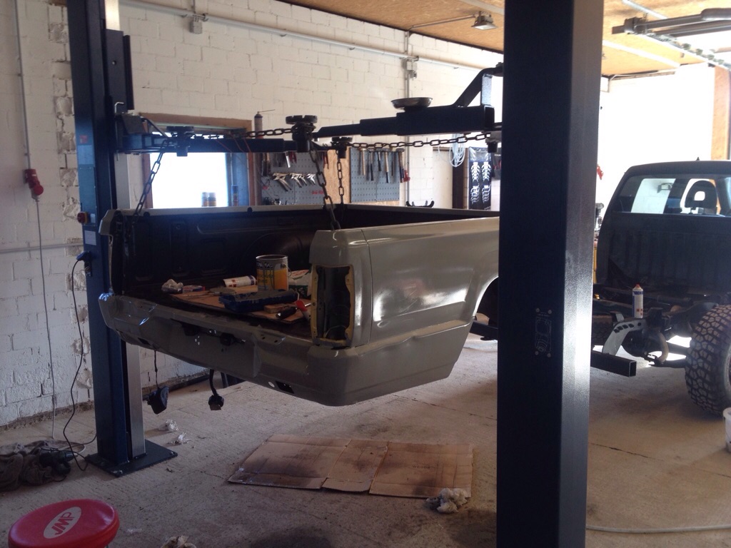

      Nachdem die ganze Mechanik soweit okay ist kommt die Wanne runter und es geht ans Lackieren...
        198,07 kB, 1.024×768, 42 mal angesehen
        205,66 kB, 1.024×768, 45 mal angesehen
        191,27 kB, 1.024×768, 46 mal angesehen
        160,63 kB, 1.024×768, 55 mal angesehen

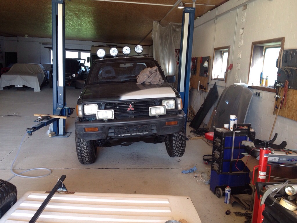

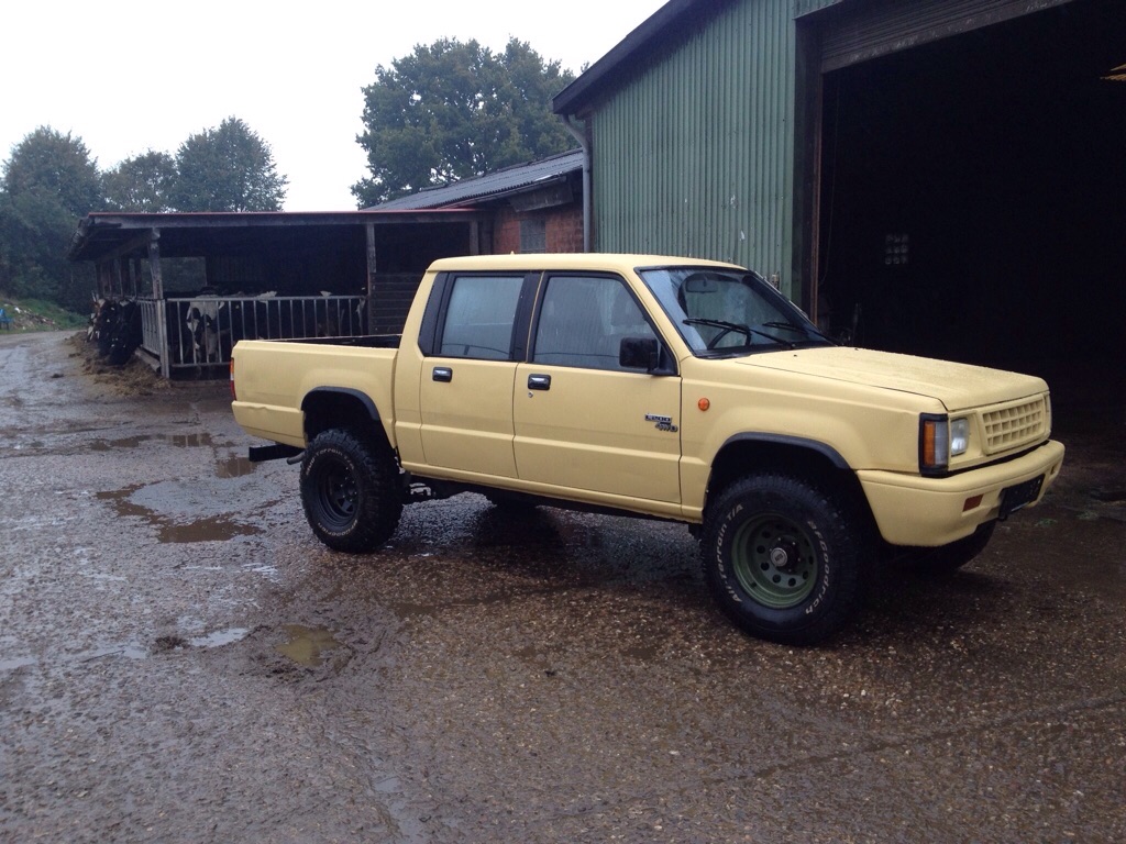

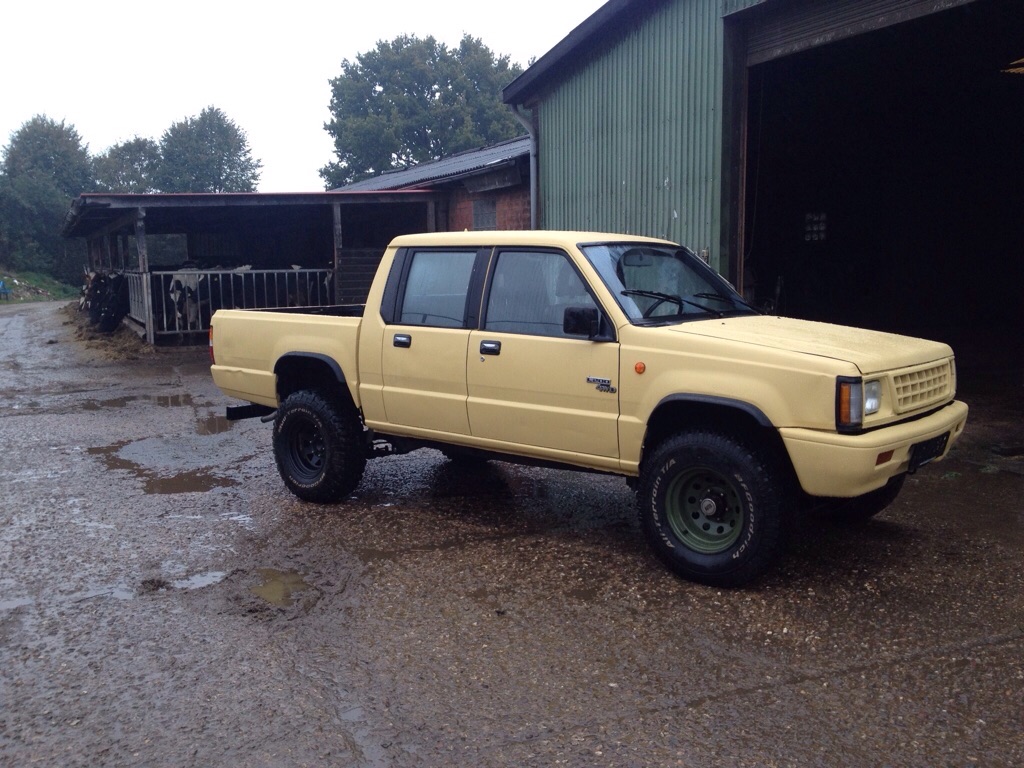

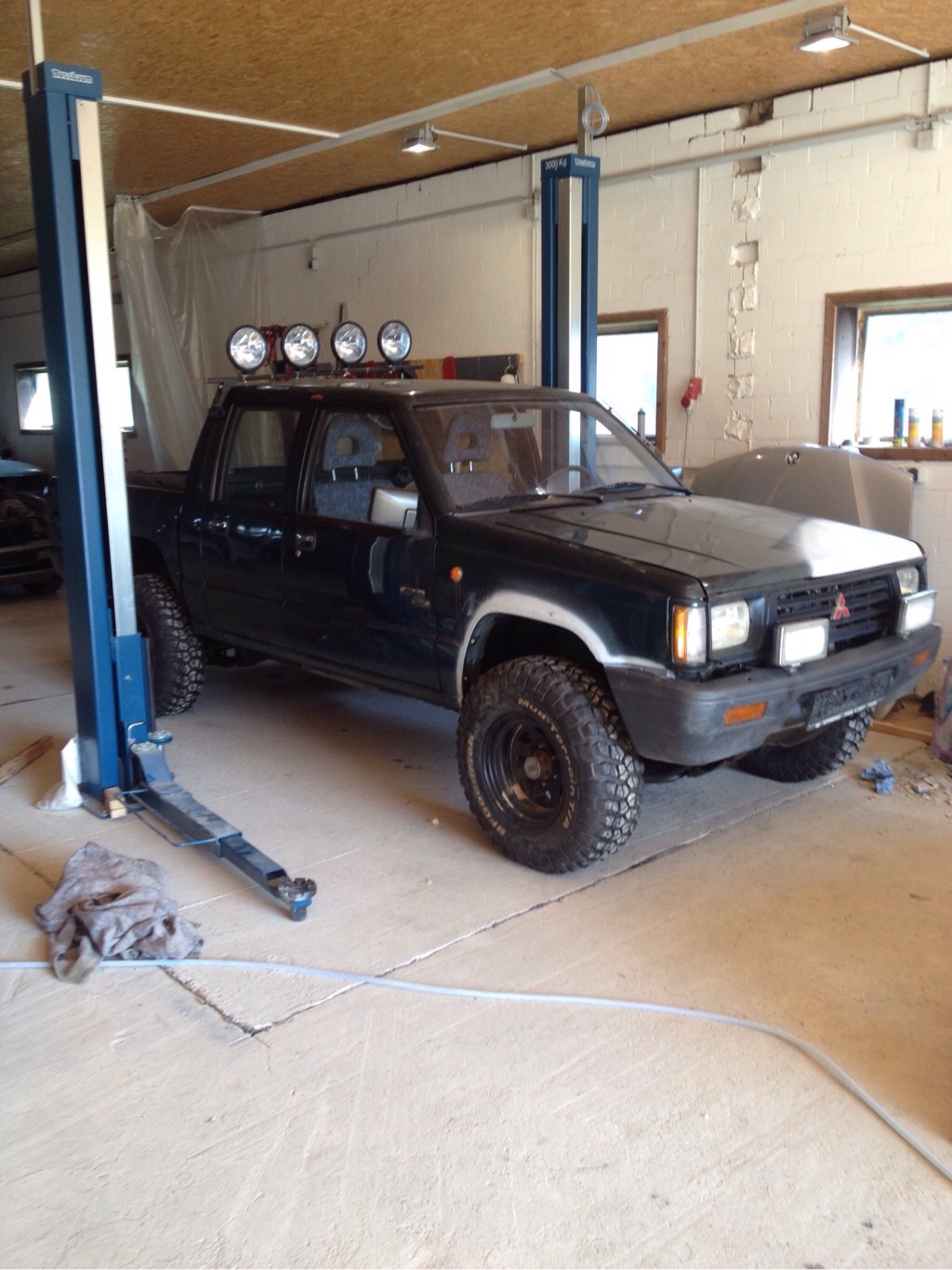

      So, seit letztem Montag hat er TÜV, und seit Dienstag das Bodylift... :whistling:
      Er macht tierisch Spass zu Fahren - atemberaubende 87 Turbodiesel PS aus 2,5 L Hubraum...
      Und er hat sogar ein Sperrdiff - feine Sache!
      Der Winter kann kommen - und das letzte Detail für das Heck...
