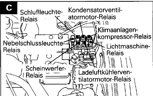

      Wo hat den der Pajero dieses Relais versteckt?
      Tja, beim Classic weis ich es nicht. Beim alten V44 war es im Kasten im Motorraum, wenn man vorn davorsteht hinten links in der Ecke das.

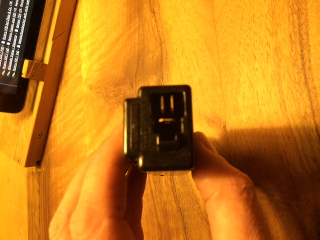

      Hallo Zusammen,
      Danke für die Unterstützung, ich möchte euch das Ergenbis der Fehlersuche nicht vorenhalten, vielleicht hilft es ja dem einen oder anderen auch weiter.
      Als ich endlich das Relais gefunden habe und dessen einwandfreie Funktion überprüfen konnte, bin ich dann auch dahinter gekommen wie die ganze Sache zusammen hängt.
      In dem Schaltplan der mir zur Verfügung gestellt wurde, befindet sich das Relais vor dem Schalter für die Nebelschlussleuchte.
      Das Relais hat lediglich den Zweck, dass man die Nebelschlussleuchte nur einschalten kann wenn Abblendlicht aktiv ist.
      Die eigentliche Ansteuerung erfolgt mittels eines Signales, welches beim betätigen des Tastschalters an eine "ECU" ( Steuergerät) gesendet wird, hier liegt bei meinem Fahrzeug der Fehler.
      Das Teil ist mir aber für den alten Wagen zu kostspielig und deshalb habe ich mich für eine einfache Lösung mittels Kippschalter entschieden.
      Das gesuchte Teil hätte ich bestimmt 12365128763402864236423 Mal in gebraucht da........... :whistling: :whistling: :whistling: :whistling: :whistling:
      Mach nen Bild davon und versuch die Teilenummer rauszukkriegen - dann schick es mir per PN. Ich such es raus und werf Dir nen unverschämten Preis an den Kopf............ °°%rolf °°%rolf °°%rolf °°%rolf °°%rolf
