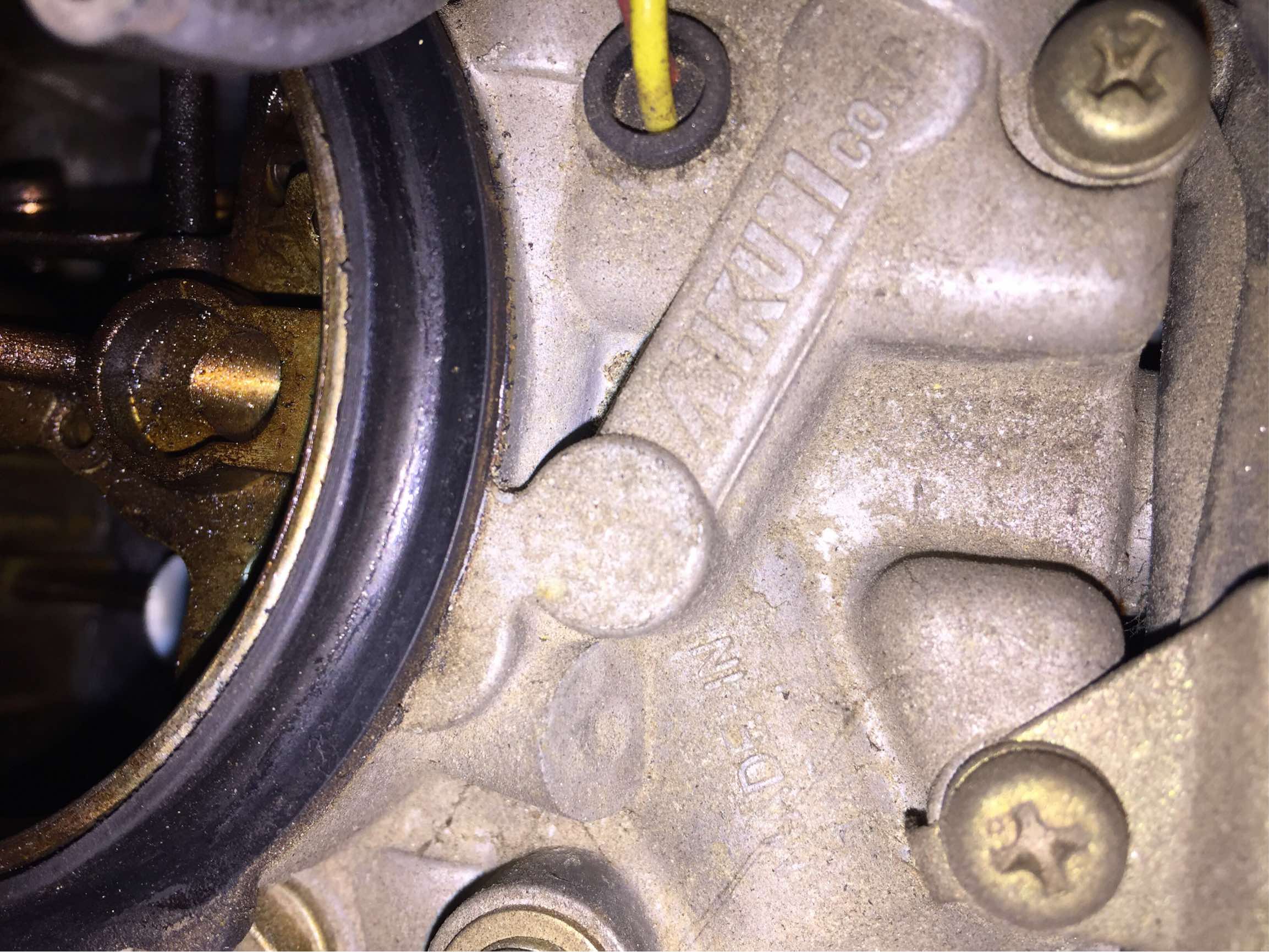

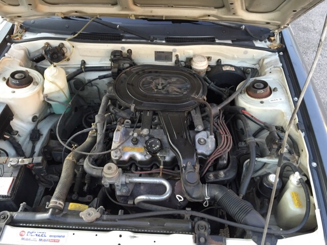

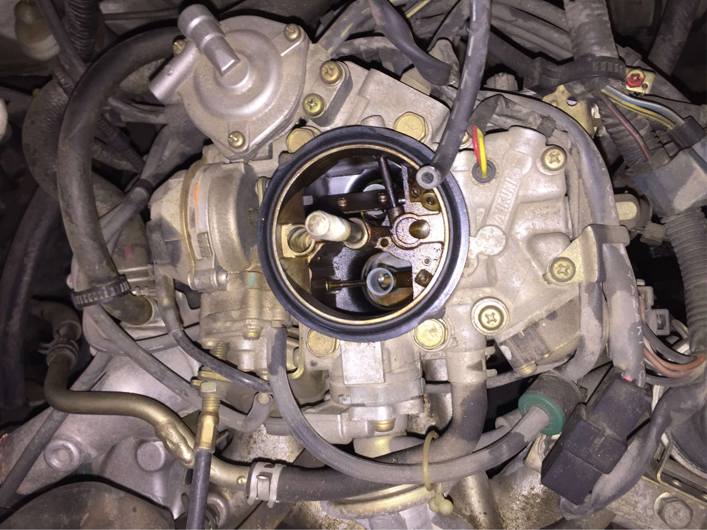

      Bücher, Bücher...Guck mal genau rein was du fürn Vergaser drin hast, mach mal n Bild von dem Ding...Eventuel hab ich da noch n Leitfaden von irgendwo im Schlepptop... :whats
      Nee, leider nicht. Der Vergaser versteckt sich ja unterm Luftfilter... §§unschuld

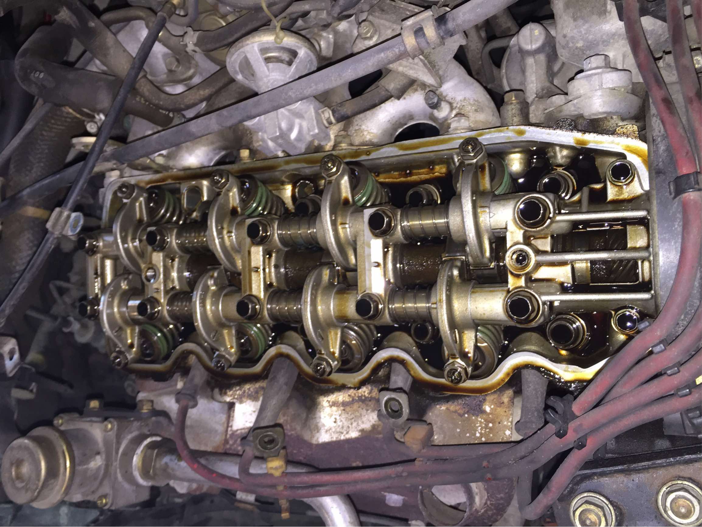

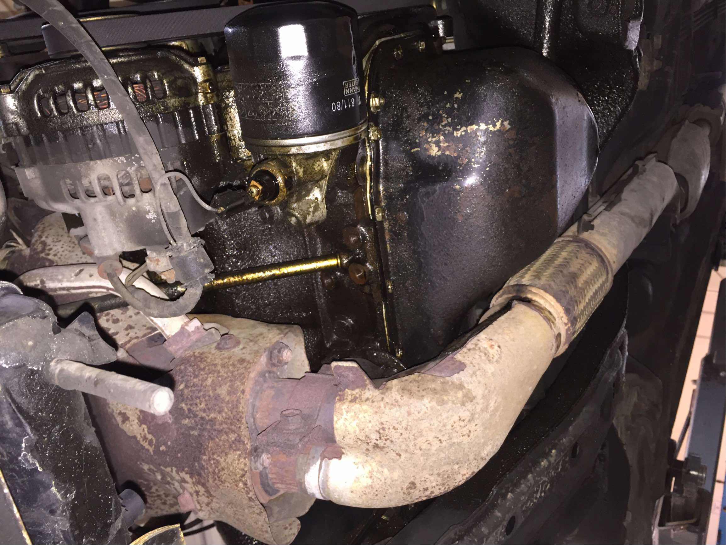

      Ich wollte sowas nicht ohne beisein eines Erfahrenen Mechanikers machen, da mir Vergaser wirklich völlig fremd sind. Ich hatte nie Mopedtuning betrieben oder meinen Rasenmäher modifiziert, darum mangelt es mir an technischem Verständnis wie anfällig so ein teil nun ist. Also hab ich gleich zwei fliegen mit einer klappe geschlagen : Meine Ventildeckeldichtung war hinüber und meine Achsmanschette brauchte auch ein wenig pflege. So machte ich mir einen Termin aus beim Doktor des vertrauens, der es mir feundlicherweise gestattet auch mal selbst Hand anzulegen in der Werkstatt und das zuschauen is sowieso kein problem. Also lies ich ihn machen und schaute ihm genau auf die Finger, nur um zu merken das ich die ganze Arbeit warscheinlich ohne probleme noch am Parkplatz vor der Haustür erledigen können. Aber gut, man lernt aus fehlern. Bei meinem letzten Auto war es eine gerissen Zündkerze am Parkplatz vor einer einfahrt, sicher ist sicher. Da man den Ventildeckel nur runterbekommt wenn man den Lufi abbaut, konnte ich auch gleich ein paar Bilder für euch knipsen! Hier sind die versprochenen Bilder, spät aber doch. Übrigens wünsche ich allen hier ein frohes und gesegnetes Weihnachtsfest!

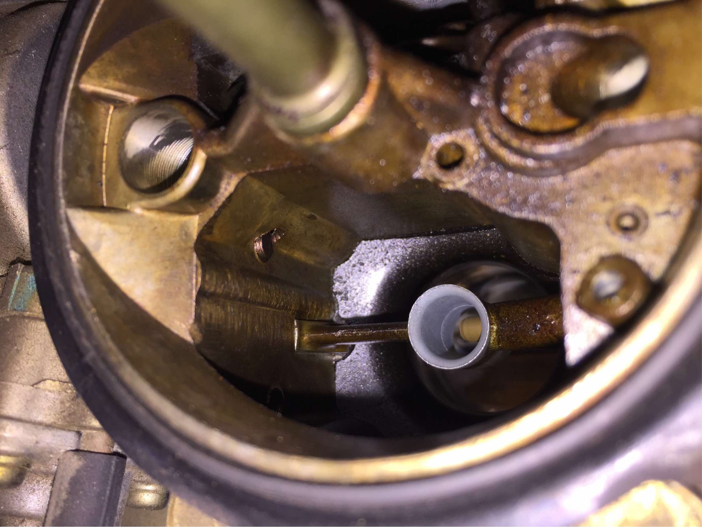

      Das ist ein Registervergaser, zu erkennen an den beiden Drosselklappen (die unteren) und nur einer Starterklappe (die obere). Der eine Teil mit der Starterklappe arbeitet bis ca. 40% alleine, erst ab 40% arbeitet der 2. Teil mit. Diese Bauart bringt die Vorteile eines Doppelvergasers zu einem günstigeren Preis weil man sich die komplette Kaltstarteinrichtung des 2. Teils wegsparen konnte.
      Dankeschön! Also wenn ich das richtig verstehe, stehen die % für die Last die anliegt. Es hat sich bei mir ein wenig neues getan, wodurch der Motor warscheinlich in nächster Zeit mal von der Karosserie getrennt wird. Sobald das alte Herz mal draussen ist, werde ich weitere Fotos posten weil ich sicher viele fragen haben werde. Das passende Werkstatthandbuch hab ich aber schon parat :) vll können die Infos hilfreich für zukünftige Vergaser-Fahrer sein :D
