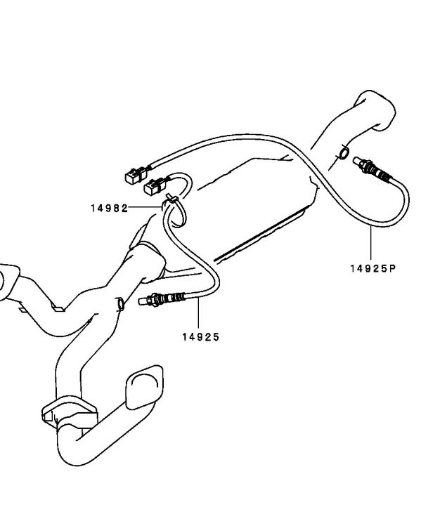

      Du müsstest eigentlich zwei Lambdasonden haben.
      Eine ist vor dem Kat von oben in der Zusammenführung der beiden Krümmerrohre, die andere ist hinter dem Kat von Links eingebaut.

      Hier kannste schon mal gucken wo se sich verstecken...
