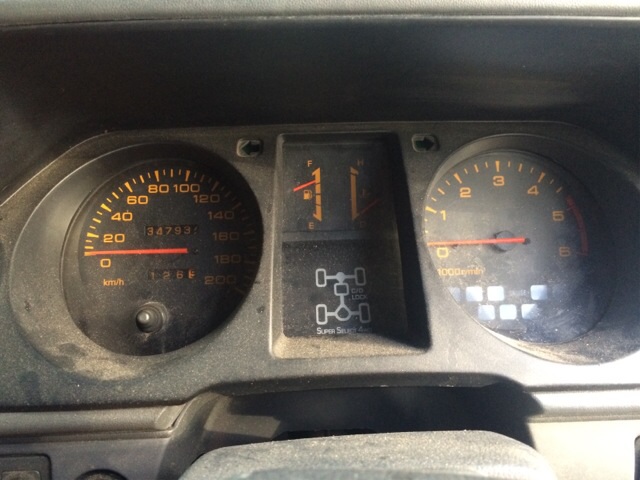

      Nämlich den Instrumenten, das einzige was bei mir noch funktioniert ist der Tacho und die Ladespannung.
      Der Drehzahlmesser hat ein eigenleben, mal geht er, mal nicht

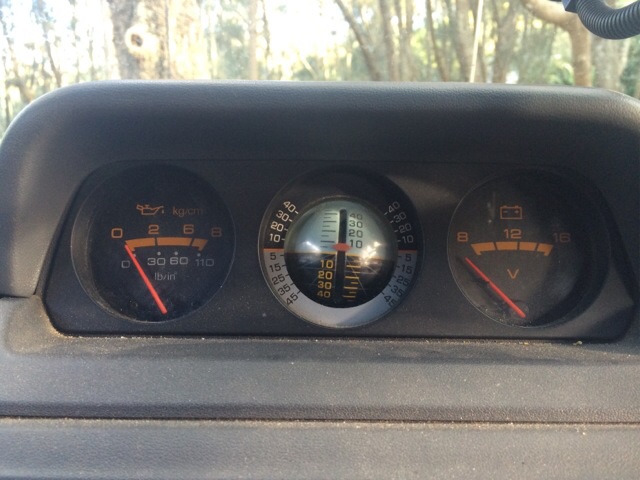

      Öldruckanzeige: als ich meine dichtungen für die ESP bestellt hatte, hatte ich gleich einen neuen öldeuckschalter mitbestellt, weil beim alten gar stecker mehr dran war, da blieb nur noch die frage nach dem richtigen kabel, die logischste wahl war eins ohne stecker dran, nur zusammengetaped, aber von der länge passend.
      Und siehe da, die anzeige tut wieder was, nur nicht qas sie soll, wenn ich die Zümdung einschalte geht sie auf vollausschlag und sobal ich gestartet hab geht sie wieder auf null runter und verbleibt da
      Die Wassertemperatur steht immer nur an einer stelle, egal wie warm das wasser ist, geht aber hoch wenn die zündung an ist und ich starte, bleibt sie in der mitte und bewegt sich nicht
      Und zu guter letzt die tankanzeige, da wird wohl das instrument an sich gaputt sein die steht immer auf voll auch wenn die zündung aus ist, bewegt sich allerdings ein bisschen je nach tankfüllung

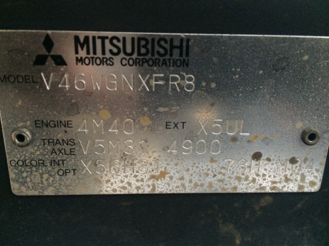

      Also als erstes mal genau Daten und Bilder. Der V46 hatte original keine Öldruckanzeige, kann also nur ne Bastelaktion sein.
      Also, Bilder vom Geber und den Anzeigen,
      genaue Daten wie Modelcode (steht unter der Haube auf dem silbernen Schild) UND VIN.

      So hier mal ein paar bilder von anzeigen und schildern

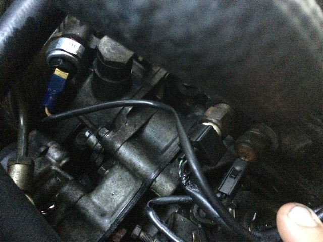

      Und der Öldruckgeber?

      Und noch mal zur öldruckanzeige, also dem zeigerinstrument auf dem dashboard, das scheint hier in australien standard zu sein. das haben bis jetzt alle gehabt, die ich gesehen habe, die benziner auch

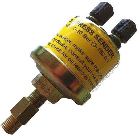

      Das ist auf jeden Fall der falsche Geber. Die mit Anzeige haben alle 2 Kontakte und sehen ungefähr so aus:
      Was du fotografiert hast, ist ein Öldruckschalter, der macht nur Lampe an oder Lampe aus.
      Ausserdem fehlt da eine Leitung. Ich knips das nachher mal, ich muss eh gleich an die Karre.

      Also nochmal zum öldruckgeber , mein alter war zwar eine größere blechdose hatte aber so wie es aussah auch nur ein anschluss

      Da ich aber so leich nicht aufgebe und ich weis dass diese Anzeigen im Evo verbaut sind, hab ich in nem Evo-Katalog gesucht und dies gefunden:
      Das ist ein Geber wie du ihn brauchst für deine Anzeige. Die Nummer ist MD092660. Ob der natürlich in den 4M40 passt, kann ich nicht sagen.

      Das Voltmeter und das Öldruckmanometer werden plusseitig von einem schwarz/roten Kabel versorgt.
      Bedeutet für Dich, wenn du die Zündung anmachst und mindestens eins von den beiden Dingern zuckt, ist die plusseitige Versorgung ok.
      Masseseitig wird das Voltmeter von einem schwarzen Kabel versorgt was auch an der Uhr dranhängt. Bedeutet, geht die Uhr ohne zu meckern,
      kann der Fehler nur auf dem Stück zwischen Uhr und Voltmeter liegen oder aber im Instrument selbst.
      Also, messen. ;)
      Das Manometer wird masseseitig natürlich vom Geber versorgt. Zuständig ist ein gelbes Kabel. Im Schaltbild hat der Geber nur einen Anschluss,
      bedeutet dass die einen Öldruckschalter für die Warnlampe und einen Öldruckgeber für das Manometer verbaut haben. Den Geber musst du suchen,
      ich kann nicht sagen wo der sitzt. Er muss aber in der Nähe eines druckführenden Ölkanals sitzen. Also mal in der Gegend Ölfilter gucken.

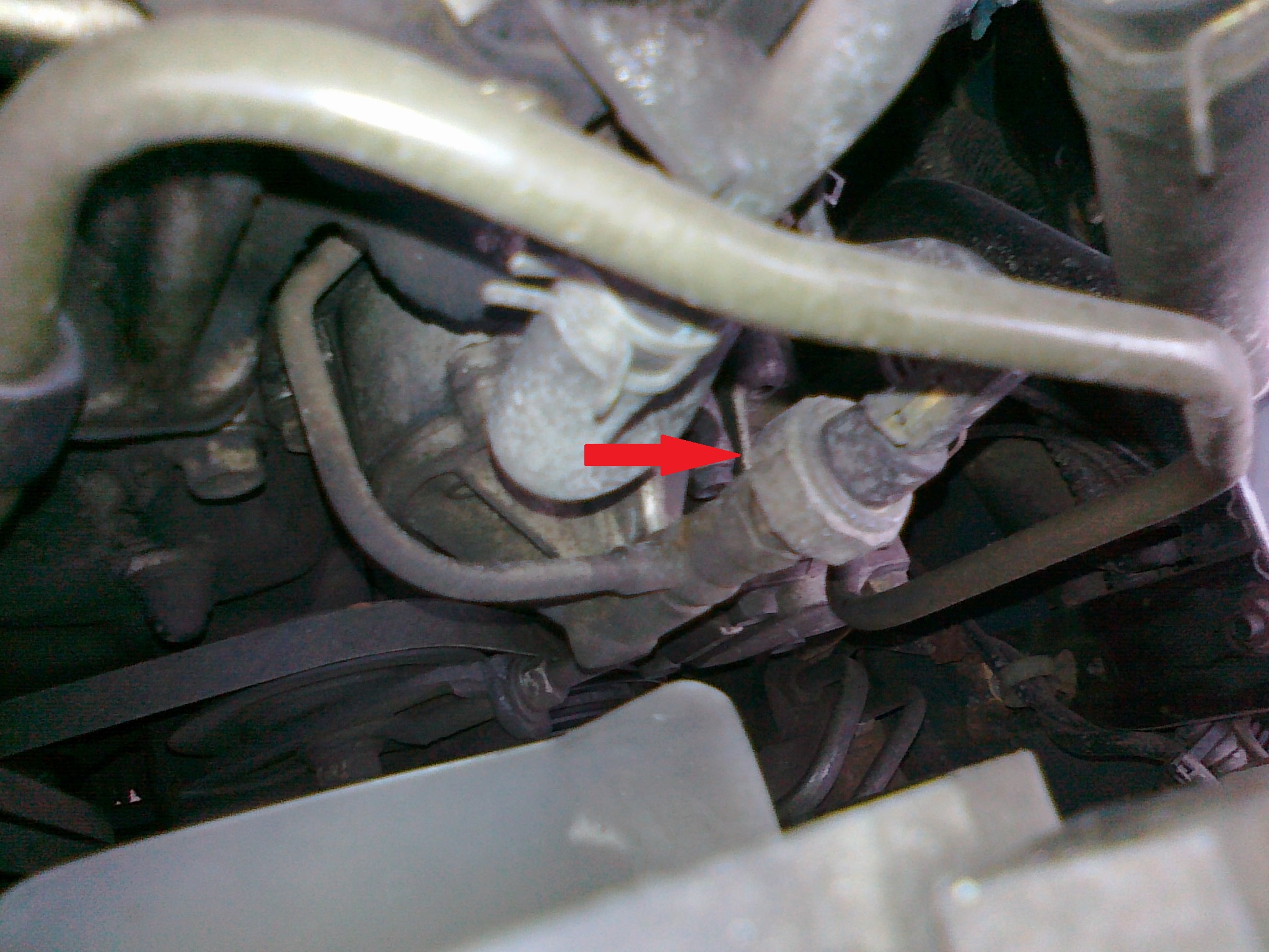

      Mal eine frage an die deutschen pajeros, sitzt bei euch vorne an der unterdruckpumpe der sensor für die warnleuchte?
      Ich habe heut herausgefunden, das die fahreuge mit manometer gar keine warnleuchte haben, die haben nur den einen sensor an der pumpe, denn habe ich wohl einfach nur den falschen bestellt, das müsste denn ja auch für die interessierten bei euch bedeuten, das man einfach nur den sensor tauscht und das manometer dran hängt

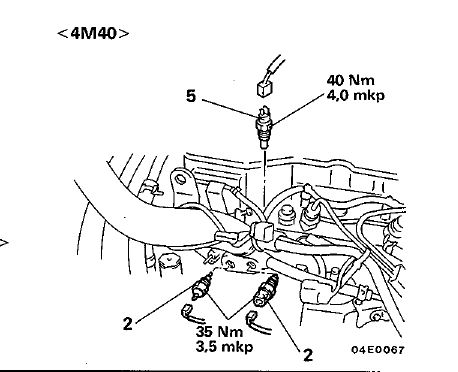

      Der 4M40 hat nur einen Kühlmitteltemperaturgeber für die Anzeige und das Steuergerät der Glühanlage, im Bild die Nummer 5. Die anderen beiden sind für die Klimaanlage.

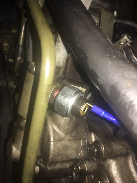

      So sieht der ÖldruckSCHALTER (nicht Geber) und der Anschluss bei einem deutschen V46 aus:

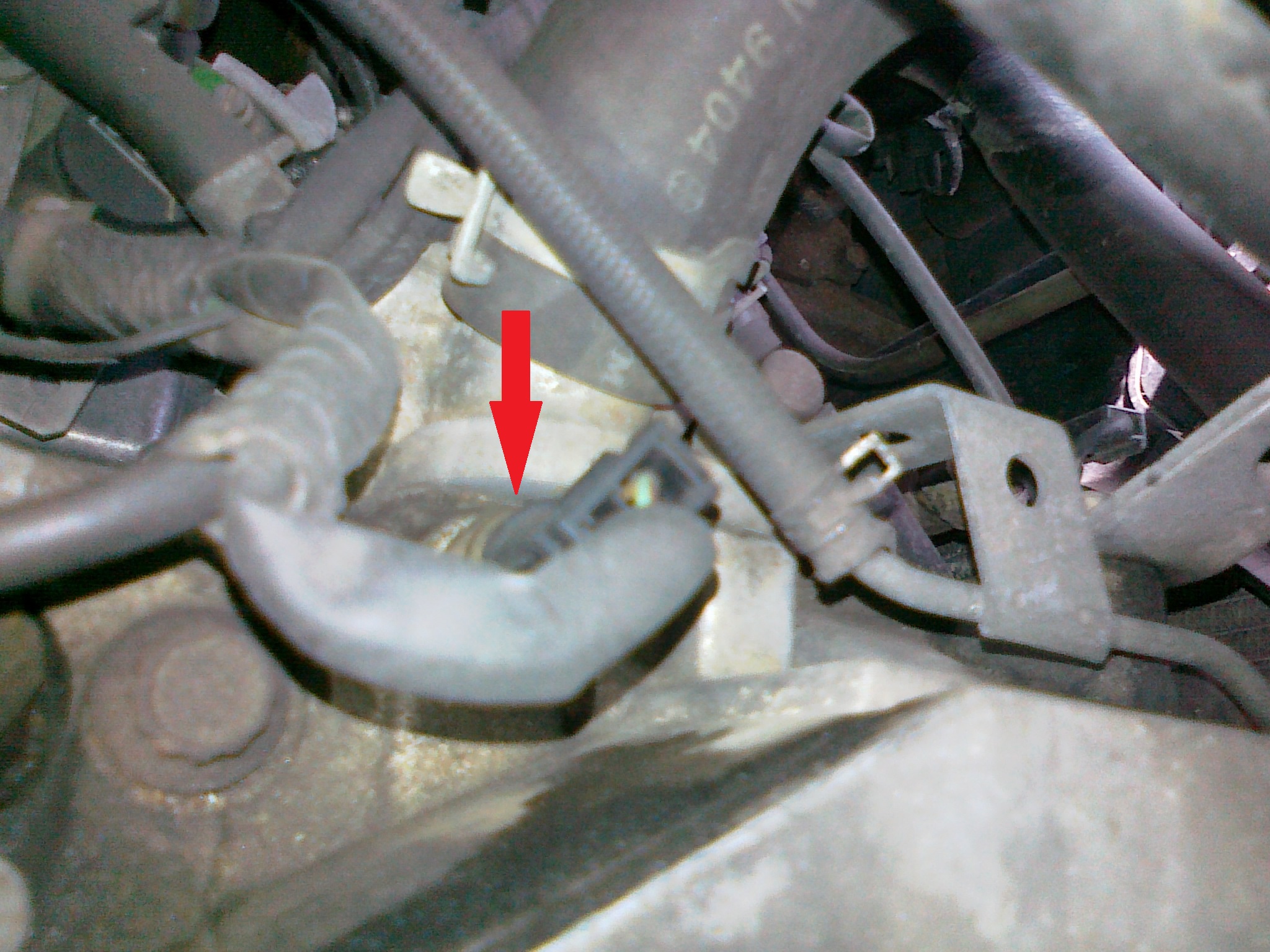

      Und das ist der TemperaturGEBER (nicht Schalter) für die Anzeige und die Glühanlage
      Letzterer sitzt von oben im Kopf, fotografiert neben dem Ventildeckel nach unten.
