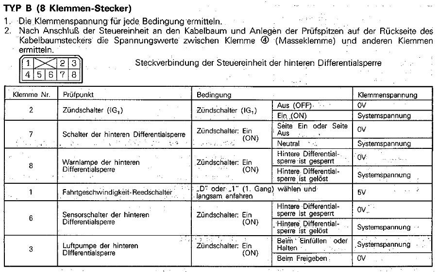

      So, nu wirds eklig. Meiner Einschätzung nach wird da alles soweit richtig und gut angesteuert. Entweder ist der Sensorschalter im Diff kaputt oder aber der Aktuator im Diff hält den Druck in Endstellung nicht und bläst den ins Diff. Ich tendiere mehr zum Aktuator, da ansonsten der Drucksensor im Kompressor abschalten müsste, was er ja in der ersten Phase einwandrei macht. Sicherheitshalber bitte anhand des angehängten Bildes am Steuertier messen.

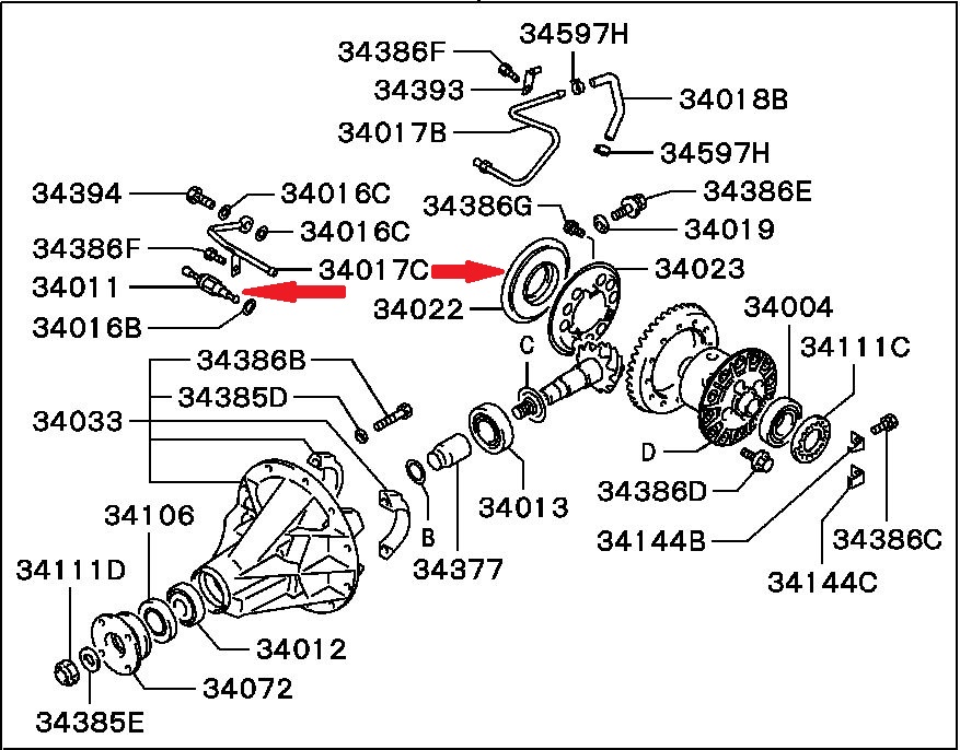

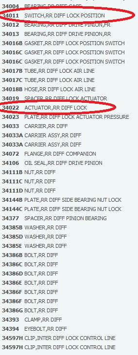

      Könnt Ihr oder Du, Schlange, mit einer Explosionszeichnung des hinteren Diffs und den Teilenummern zu den vermuteten Fehlern aushelfen?
      Viele Grüße
      Olli
      PajeroClassic schrieb:
      örtlichen Mitsu-Händler in Verbindung gesetzt und der hatte erst einmal behauptet ich hätte keine Diff.Sperre. Die hätte es beim Pajero Classic nie gegeben.
      Ist doch immer wieder erbaulich wenn man mit Fachleuten zu tun hat... :S
      Hat die Werke denn mal geprüft was ich geschrieben habe? Mit ner Explosionszeichnung können die nämlich mal genau nichts anfangen. :wacko:
      Darauf sieht man die Teile an die man zum prüfen nicht ran muss. %grummel

      Ich bin am Freitag mit meinen gesammelten Unterlagen zum Verkäufer meiner Edel-Gurke gegangen und habe ihm die Sachen hingelegt. Er hat sich die Sachen angeschaut und dann so etwas gesagt wie "Dafür muss ja die gesamte Achse auseinander!" Er hat dabei nicht fröhlich geschaut. Und "Ich muss erst einmal sehen, wie lange ich dafür brauche."
      @Schlange: Was ist denn der vorgegebene Wert für den Austausch der von Dir markierten Teile, mal angenommen, die Radlager bleiben heile.
      Jetzt warte ich heute noch ab, ob die sich wegen eines Termins melden. Dann hake ich da noch einmal nach.
