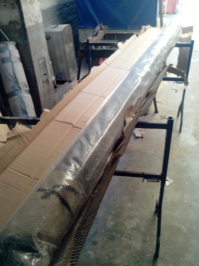

      Heute ist denn endlich mal die Spedition hier aufgeschlagen :thumbsup:

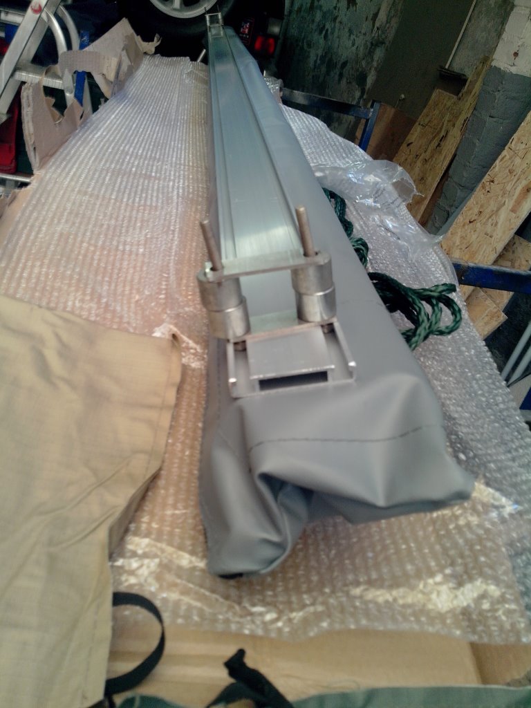

      Zunächst das Teil mal vorsichtig auspacken .... man weiß ja nie ....
      Das Teil kommt in einem stabilen Karton daher, ist in LuPo-Folie gewickelt und hat an den Enden noch so eine Art Tsche aus stabilem Zeltgewebe als Scheuerschutz.
      Die kann man prima weiter verwenden.

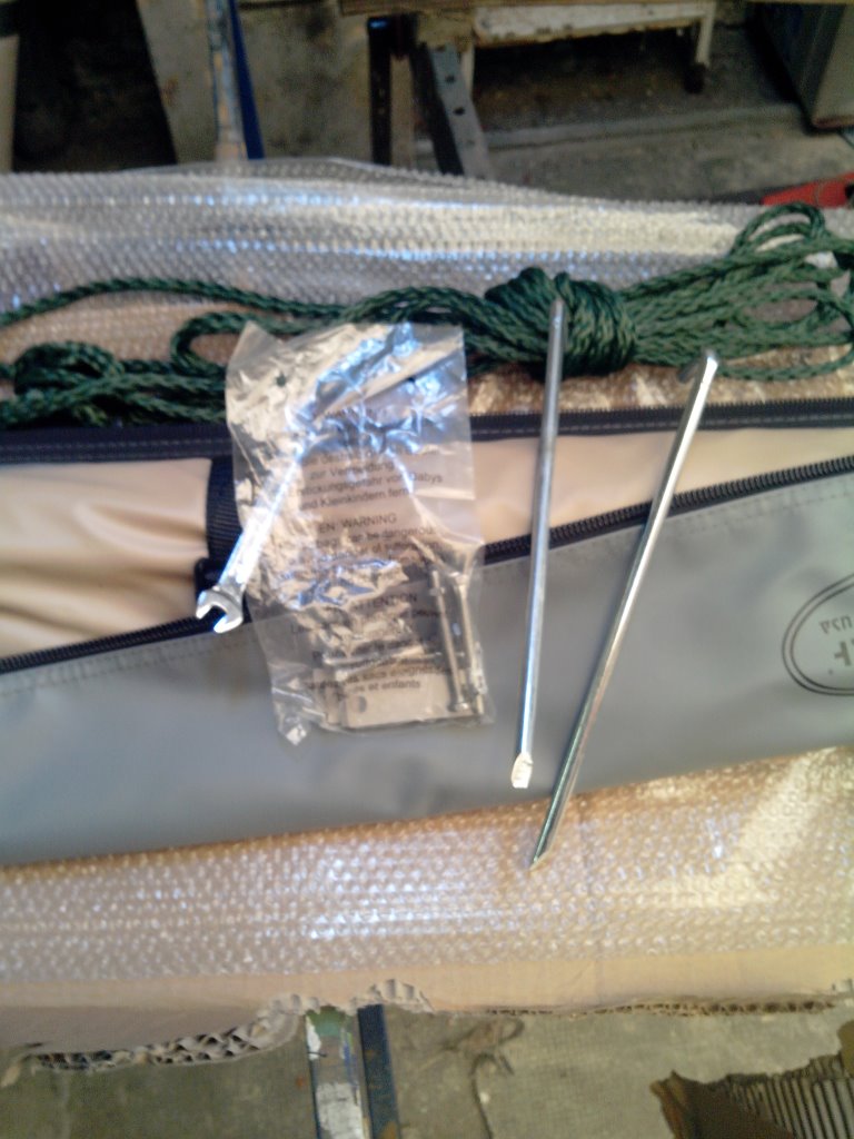

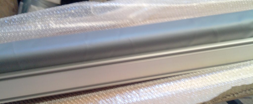

      Dies ist das rückseitige Alu-Profil wo die Befestigungsschrauben eingeschoben werden.
      Die Markise steht zwar auch so, aber für "stürmische Treffen" gibts wirklich stabile Halteseile und keine Pille-Palleschnur. Das ist schon mal sehr gut.
      Und auch die Häringe (Die nennen die Erdnägel) sind sehr stabil, so das ich die Teile nicht direkt verbiege wie zuletzt die vom Pavillion :D

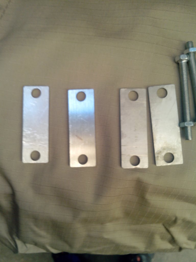

      Eigentlich ist es vom Hersteller vorgesehen, die Markiese der VA-Platten am Rohr des Dachträgers zu befestigen.
      Man kann sich bei 2mm Materialstärke vorstellen, was beim anziehen der Schrauben passiert: Krumm wie ein Flitzebogen!
      Da diese Montage aber für mich ohnehin zu hoch ist für mich egal. Ich werde es anders montieren.
      ABER:
      Die Schräubchen die dabei sind: Damit würde ich noch nicht mal einen Fahradgepäckträger festmachen.
      Und erst die Mütterchen .... Nee dat ist echt Schrott.

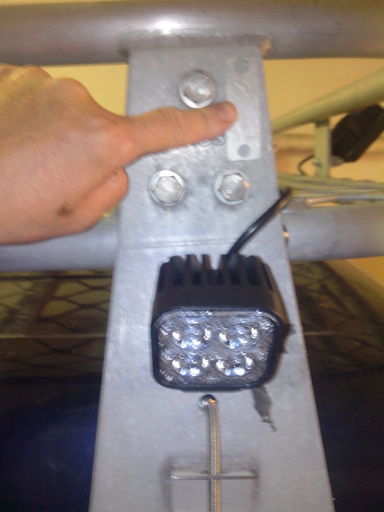

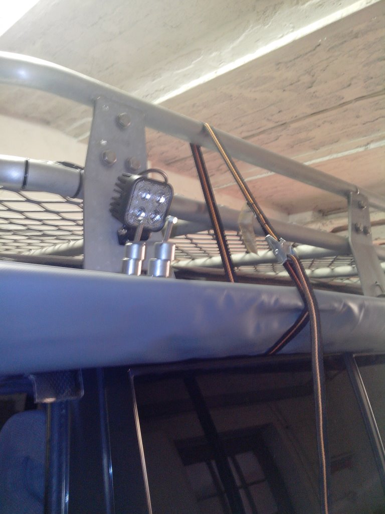

      Die 12 Watt LED´s sollen ja später unter der Markise für Licht sorgen. Das obere Rohr des Dachträgers soll aber noch minimal höher als die Markise sein um diese
      vor Beschädigungen durch Äste zu schützen.
      Also nutze ich die Platten als Schablone für die Bohrlöcher.
      An dieser Stelle ist das Alu des Dachträgers 14mm stark. Das hält!
      Wie man bei dem Bild mit der Schablone sehen kann, sind da ja noch die Schrauben des Dachträgers im Weg.
      Da die Markise ohnehin noch etwas nach vorne soll, habe ich aus meinem Fundus noch ein paar Abstandshülsen rausgekramt.
      Sind zwar eigentlich etwas zu groß, aber wegen der Auflagefläche bestimmt nicht verkehrt.

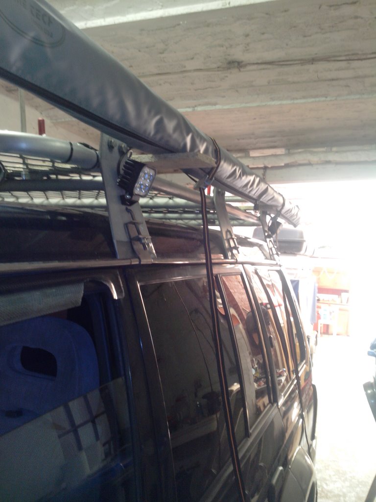

      Also einfach zwei kleine Spanngurte am Dachträger befestigt und abwechselnd rechts und links hochgezogen.
      Dann mit zwei Schraubzwingen zwei Bretter am Dachträger befestigt, wo ich die Markise dan raufheben kann.
      Nun liegt das ganze an Ort und Stelle so das ich die Schrauben in die Bohrungen frimeln kann ohne einen Anfall zu bekommen oder mir die Arme zu brechen.

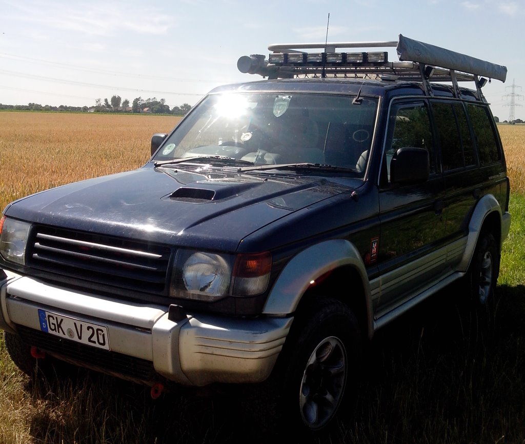

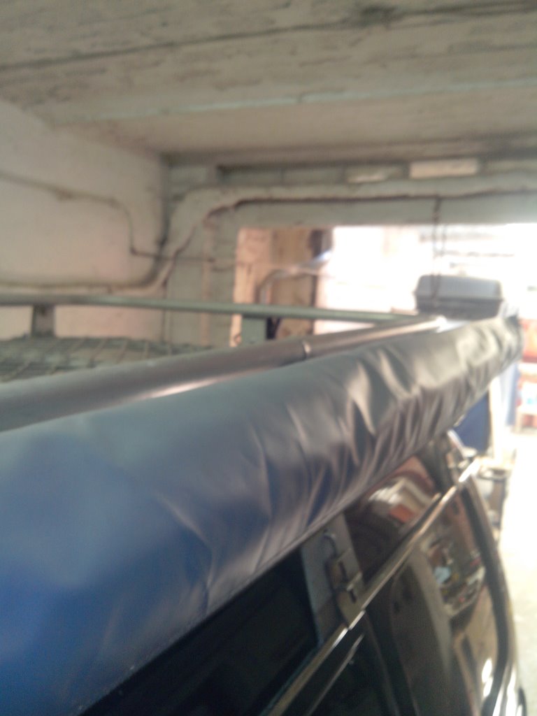

      So sieht das fertig montiert aus.
      Leider etwas unscharf geworden ...
      Draufsicht:

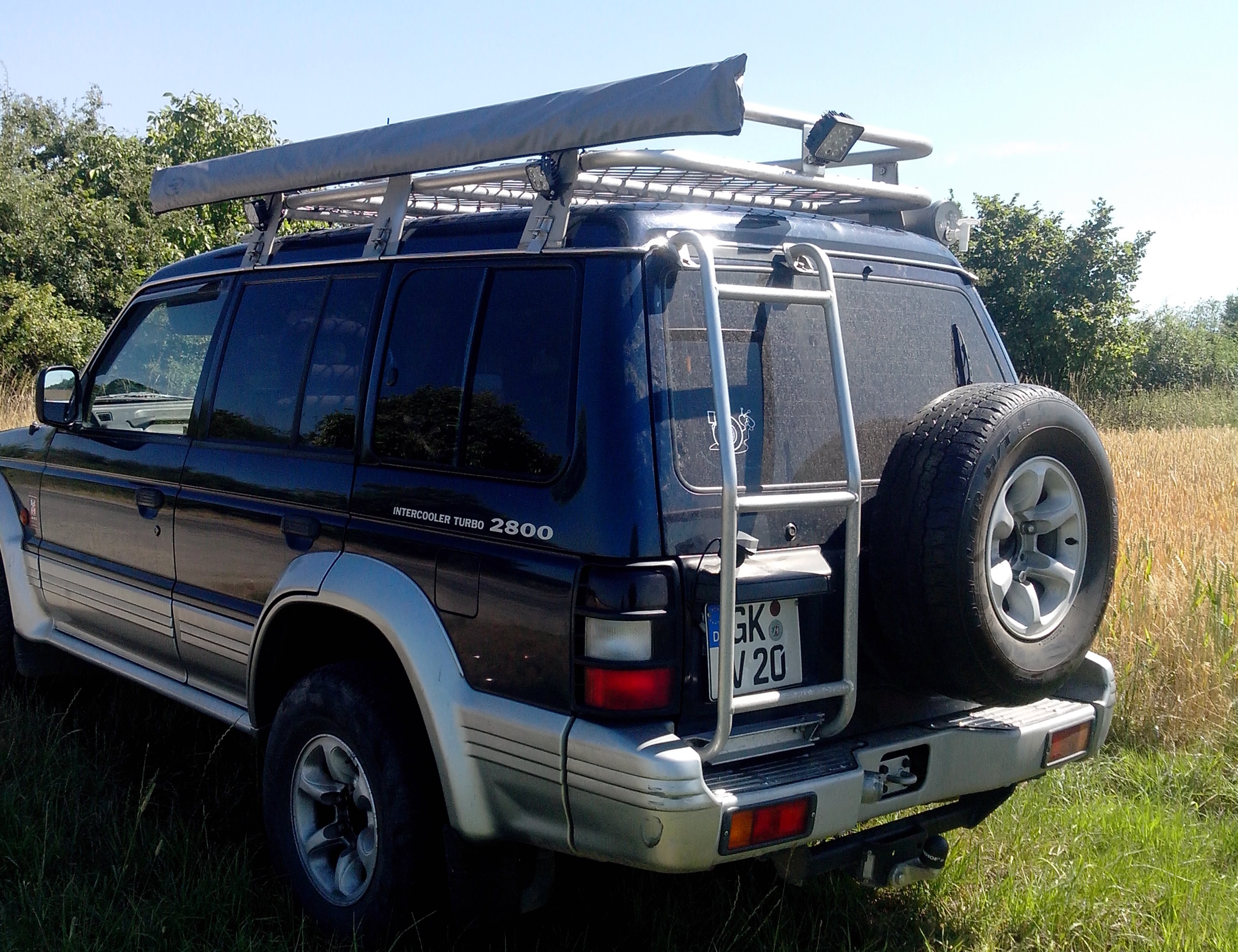

      So schauts bei Tageslicht aus:

      Wie kommst Du darauf? Die äußeren Abmessungen des Fahrzeuges werden nicht überschritten.
      Du kannst an das hintere Ende der Markise ein Lot dran halten und ich bin noch 1 cm hinter der äußeren Ecke der Stoßstange (hinten).
      Dr Blubbi muss ma sein verstellbares Augenmaß neu eichen lassen... :whistling:
      Meister Blubb hat sich die Ptschis noch nie mit Verstand angeguckt .... wenn man mal richtig guckt, weiß man das die nach oben hin schmäler werden.
      Also selbst der Außenspiegel steht noch 5 cm über an den Seiten ... wenn nicht sogar mehr ...
