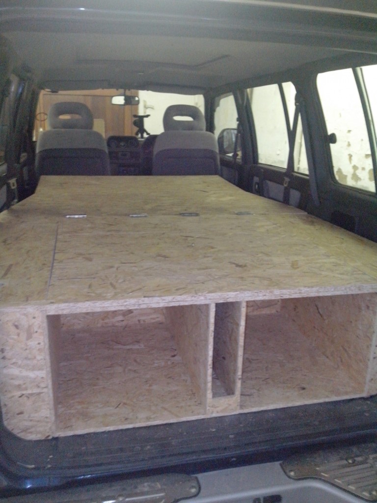

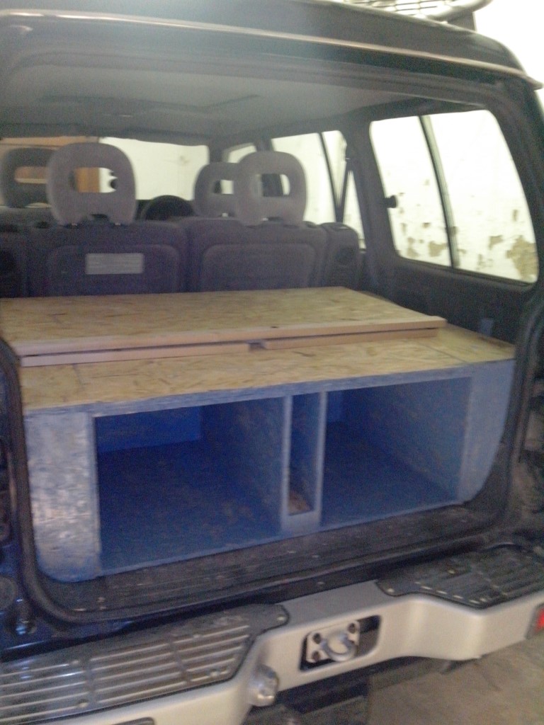

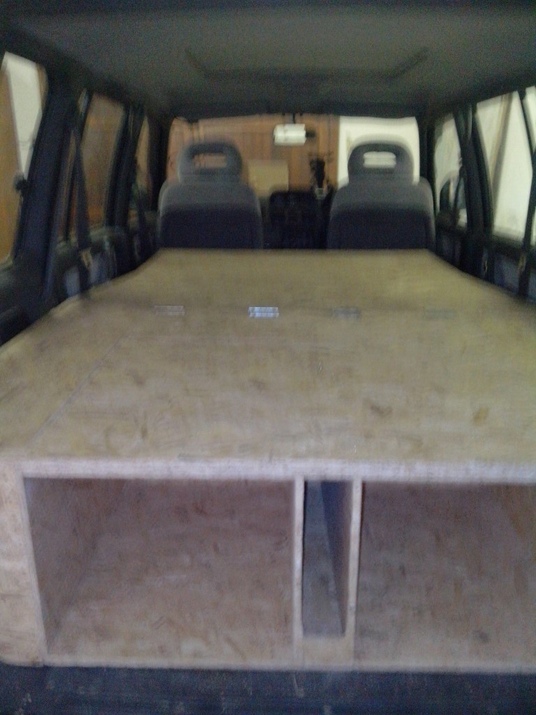

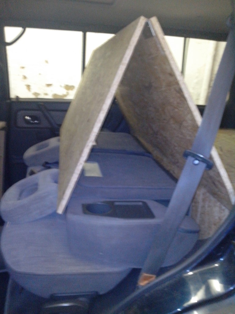

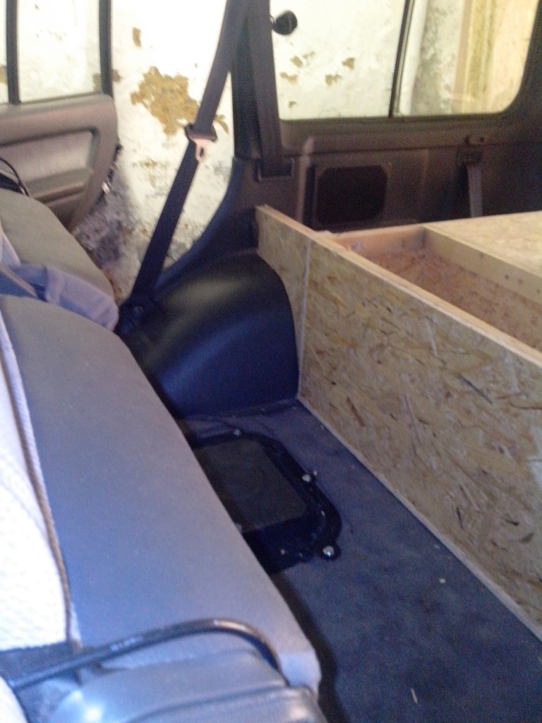

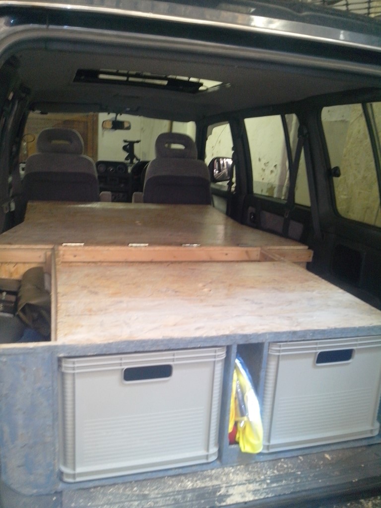

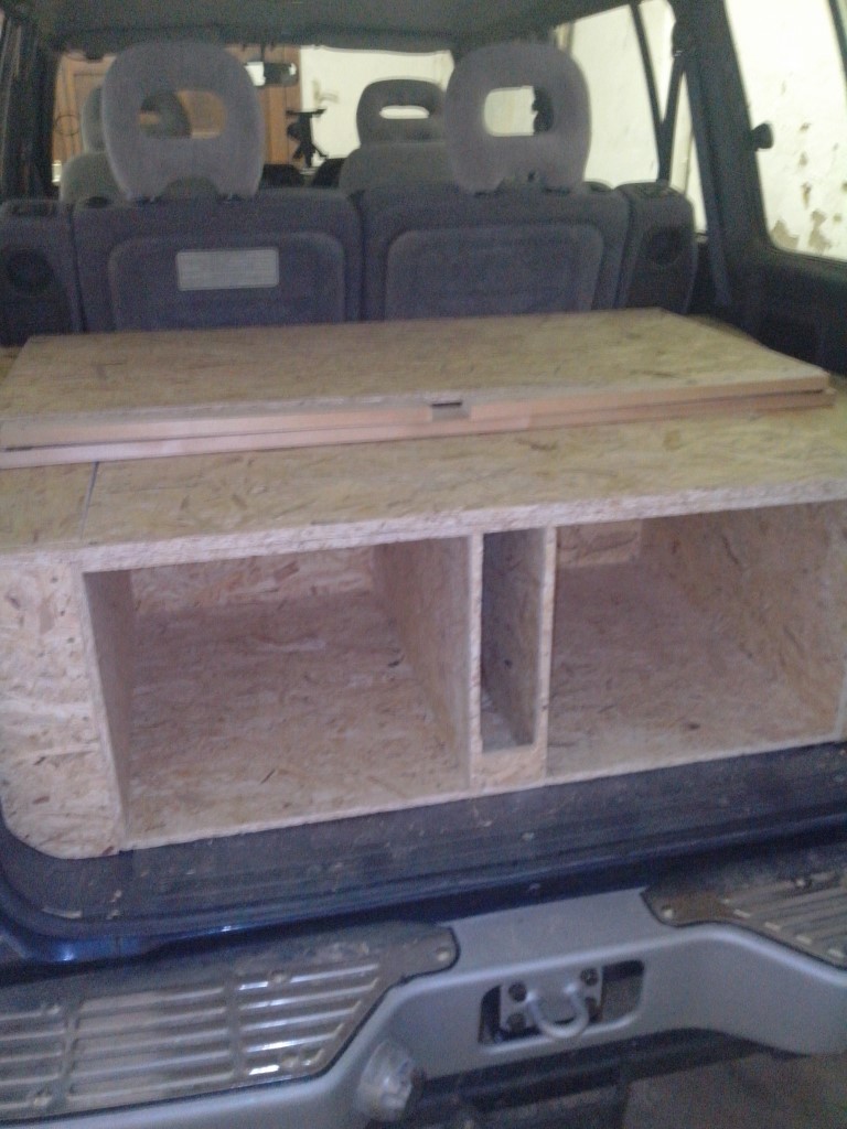

      Heute die geplanten Änderungen durchgeführt.
      Auf das obere Fach verzichtet und die Kiste niedriger gemacht.

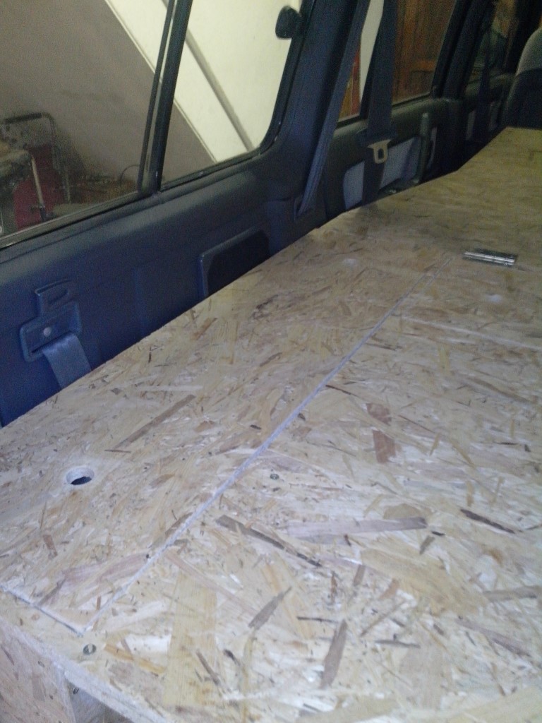

      Die Liegefläche liegt nun umgeklappt direkt auf der Rückbank auf.
      Die Zwischenräume auf der Seite der Rücksitzbank über den Radkästen zugemacht.

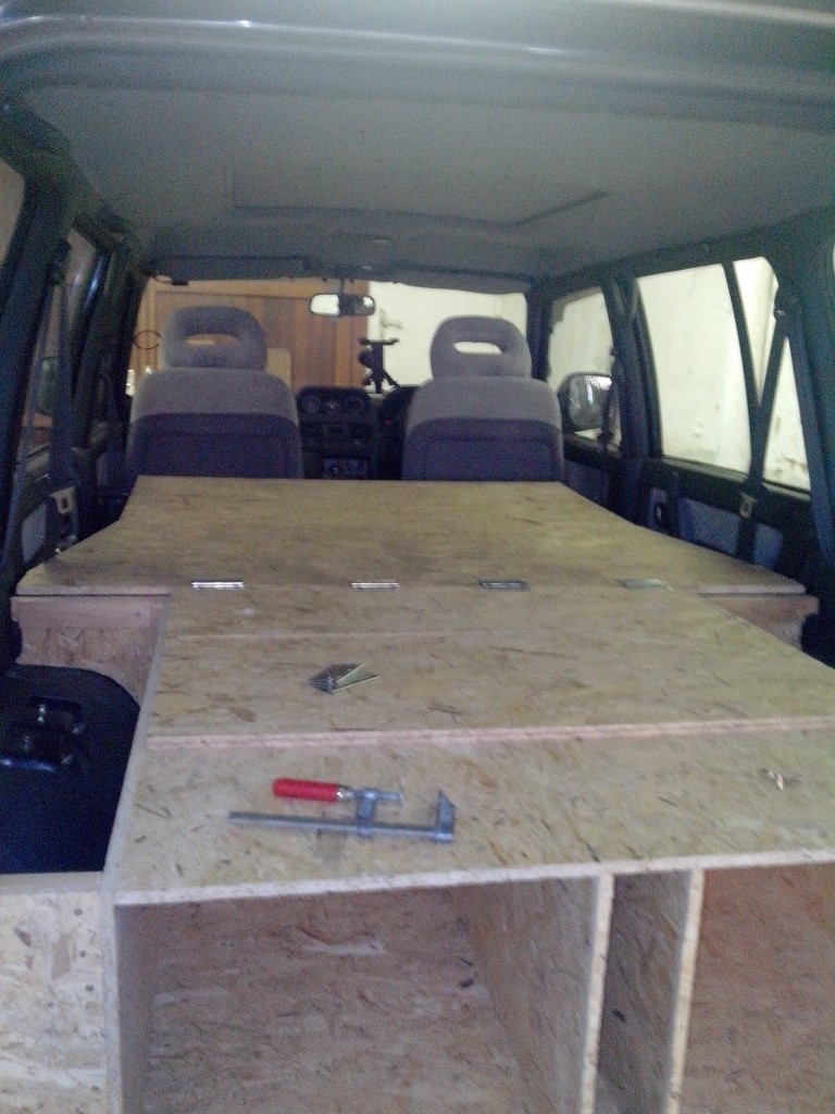

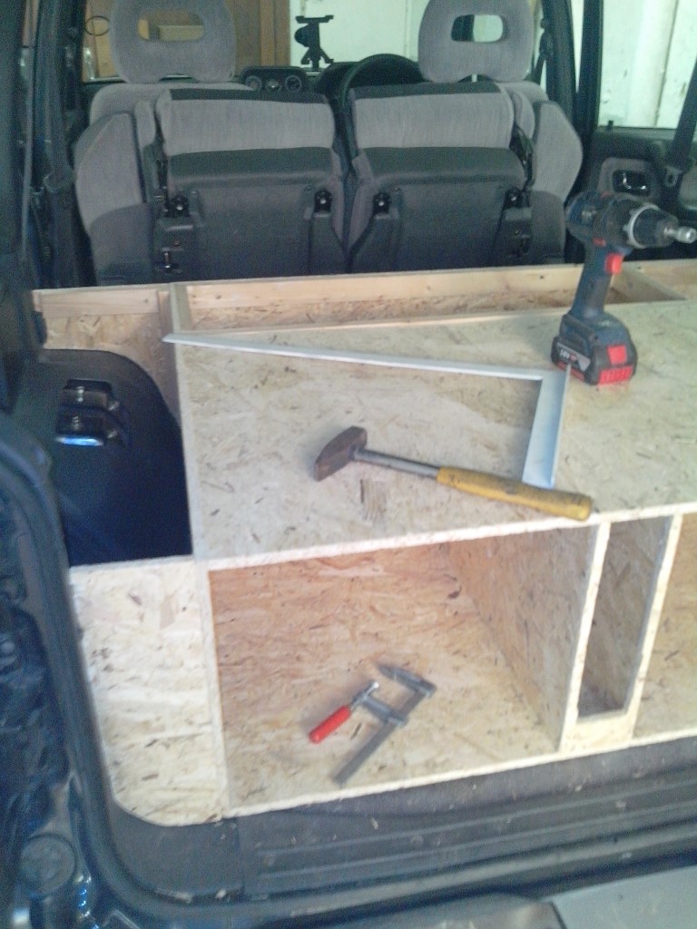

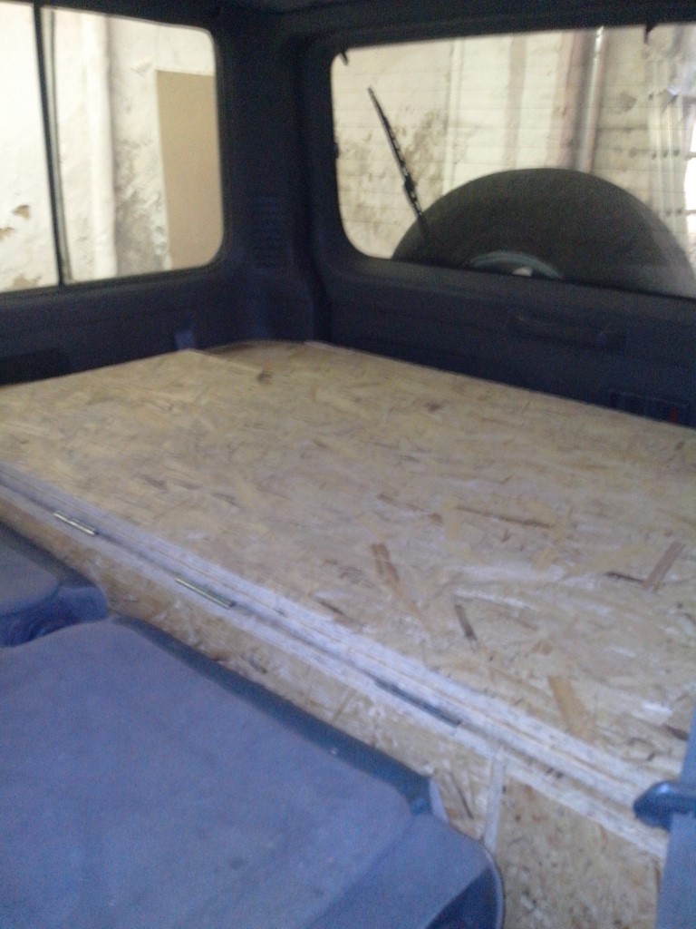

      Die 3 Abdeckungen für die zusätzlichen Stauräume zugeschnitten:
      Liegefläche zugeschnitten und mittels Scharnieren verbunden.

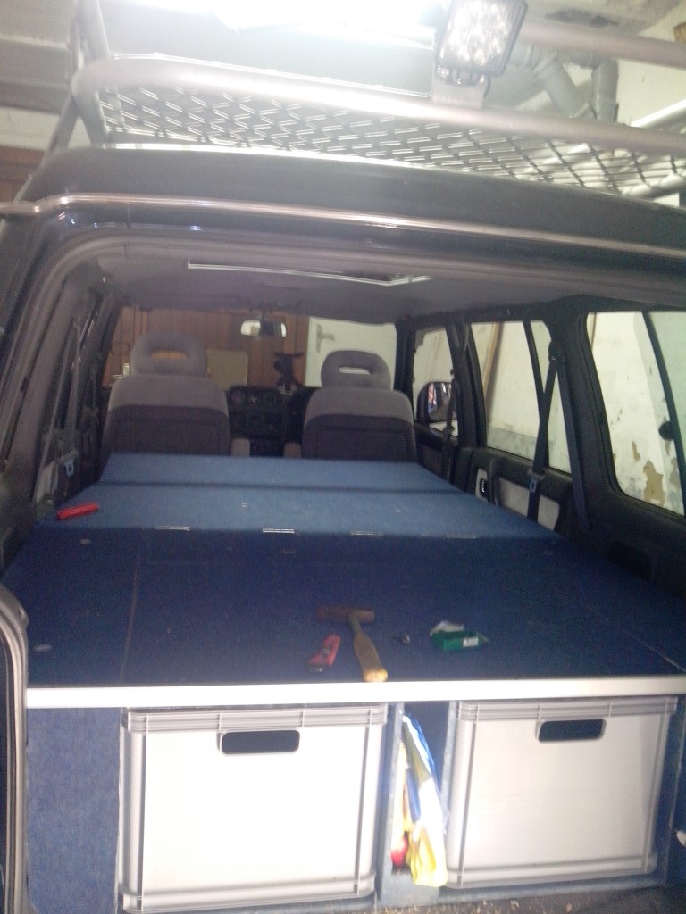

      So sieht es zusammengeklappt aus:
      Liegefläche mit geschlossenen Stauräumen:

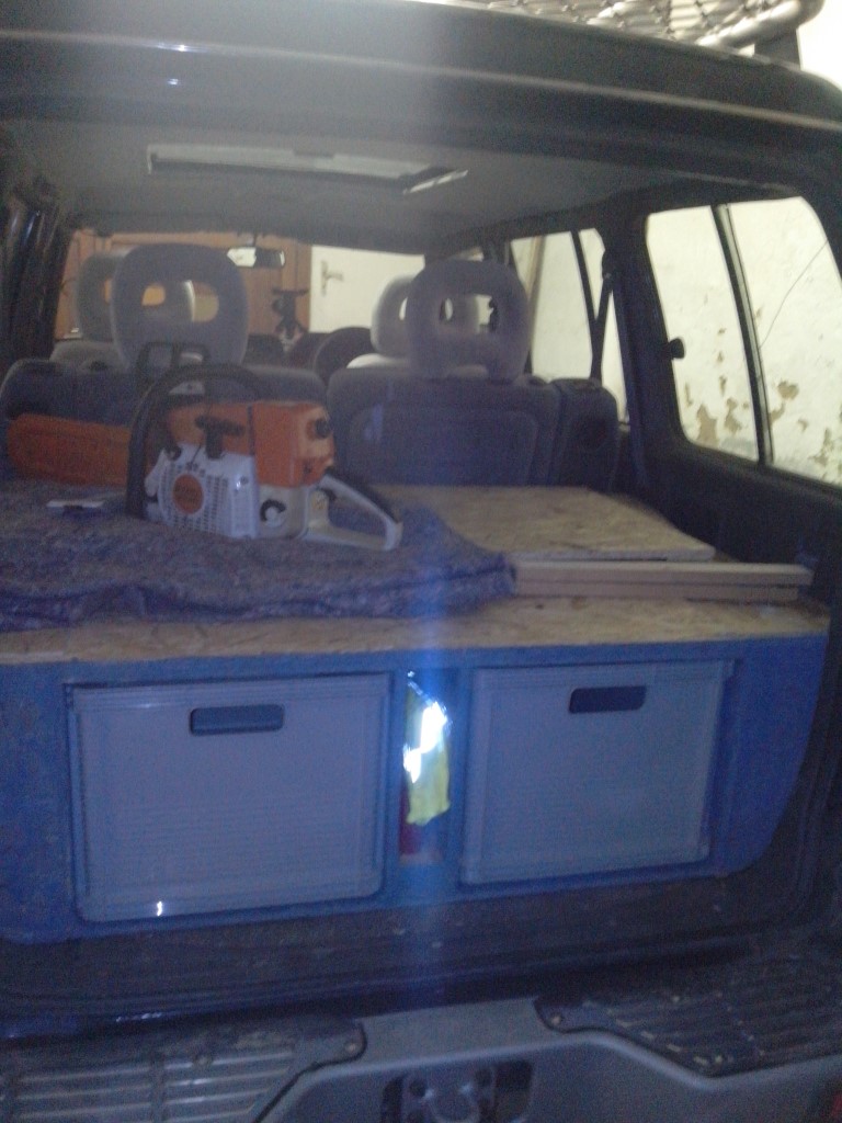

      Die Rückseite einmal mit Wetterschutzlasur gestrichen.
      Wird noch ein- bis zweimal wiederholt.
      Oben kommt Teppichboden drauf. Oben dann noch eine Alu-Kante.
      Nun können wir uns demnächst um die Polster kümmern.
      Das blau der Boxen ist viel heller !! Also mußt Du den Anstrich nochmal ändern !!!!!!!!! :wacko:
      Und schläfst Du etwa mit ner Kettensäge ??? Ich dachte Mila läge dann neben Dir und nicht Stihl........... §wirr §wirr §wirr §wirr §wirr §wirr

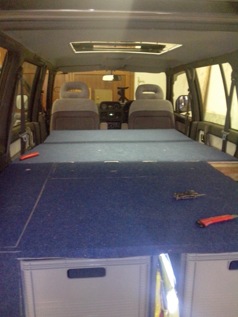

      So ... weiter geht´s ....

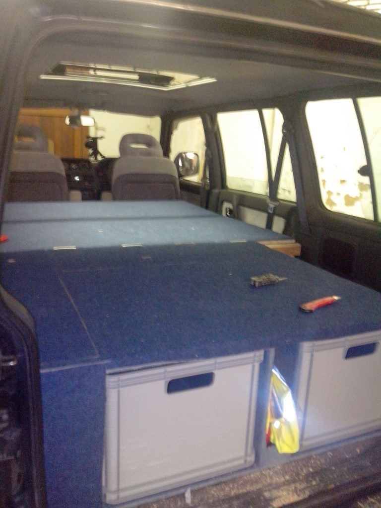

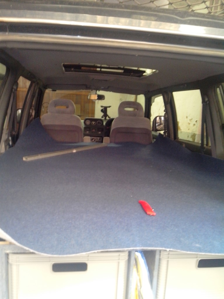

      Teppich erst mal locker auslegen und grob zuschneiden.

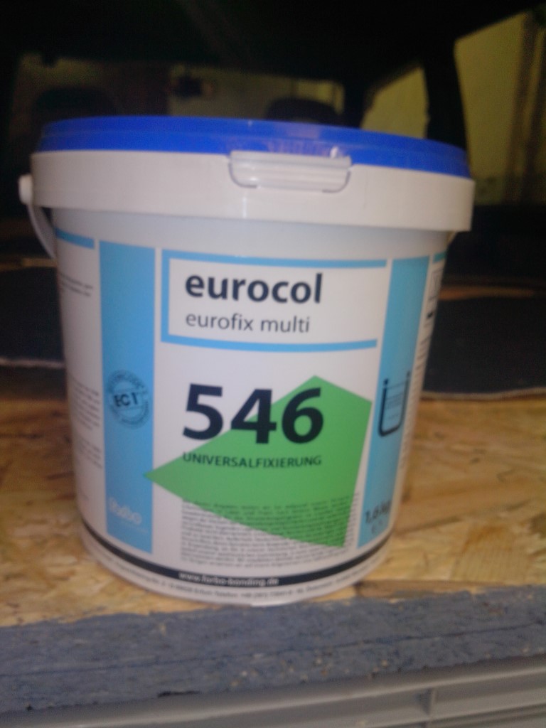

      Fixierung auftragen. Zum Einsatz kam diese hier:
      Auftragen, warten bis es trocken ist und dann Teppich auflegen.
      Einlegeböden sind ebenfalls fertig:
      Die Aluleiste vorne ist nun ebenfalls montiert:
