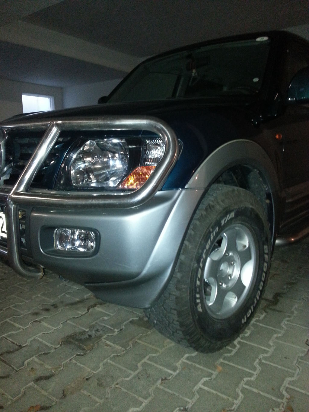

      Nachdem das Fahrzeug dann innen und außen ordentlich gereinigt wurde ging es auch mal an kleines Fotoshooting
      Zu diesem Zeitpunkt stand das Fahrzeug noch auf den Winterrädern. Als Sommerrad wurden BF Goodrich A/T für einen guten Preis auf die mitgelieferten Felgen aufgezogen.

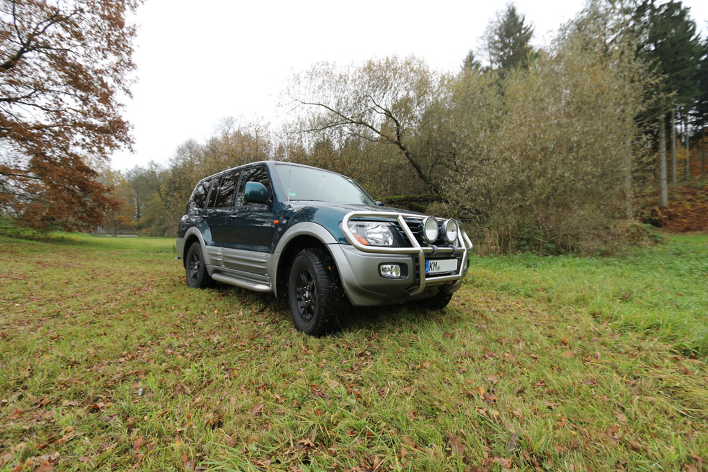

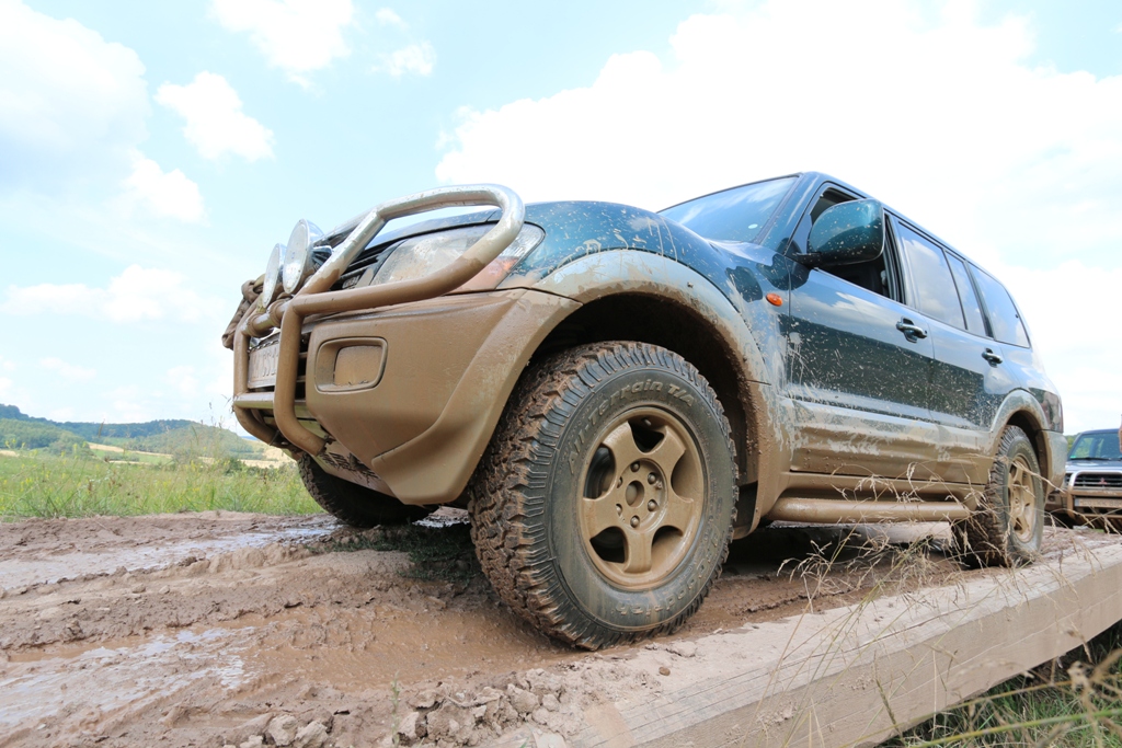

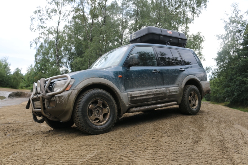

      Beim "moddern" sind natürlich auch ein paar schöne Bilder entstanden.
      Wassertiefe habe ich etwas beachtet, wollte ja nicht absaufen. So wären wir ja nicht mehr nach Hamburg in den Urlaub gekommen.

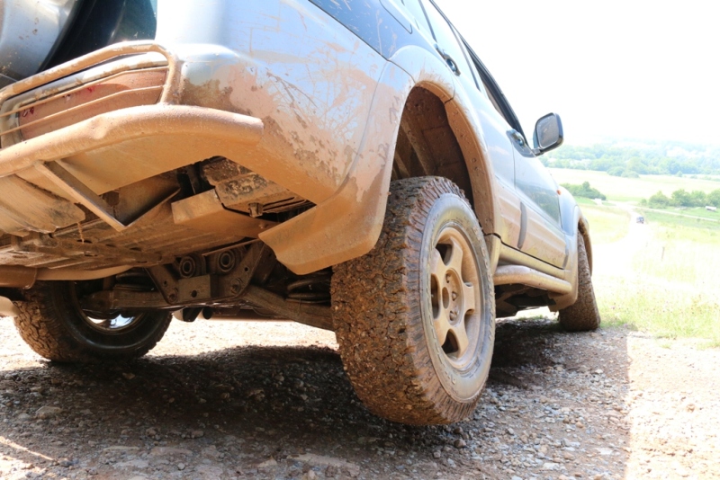

      Bodenfreiheit ging eigentlich, allerdings sollte man nicht jedem V60 hinterher fahren. Der war nämlich 4cm höher, hab ich dann auch gehört :whistling:
      Und es entstand natürlich auch ein nettes Foto mit Rico seinen Pajero.

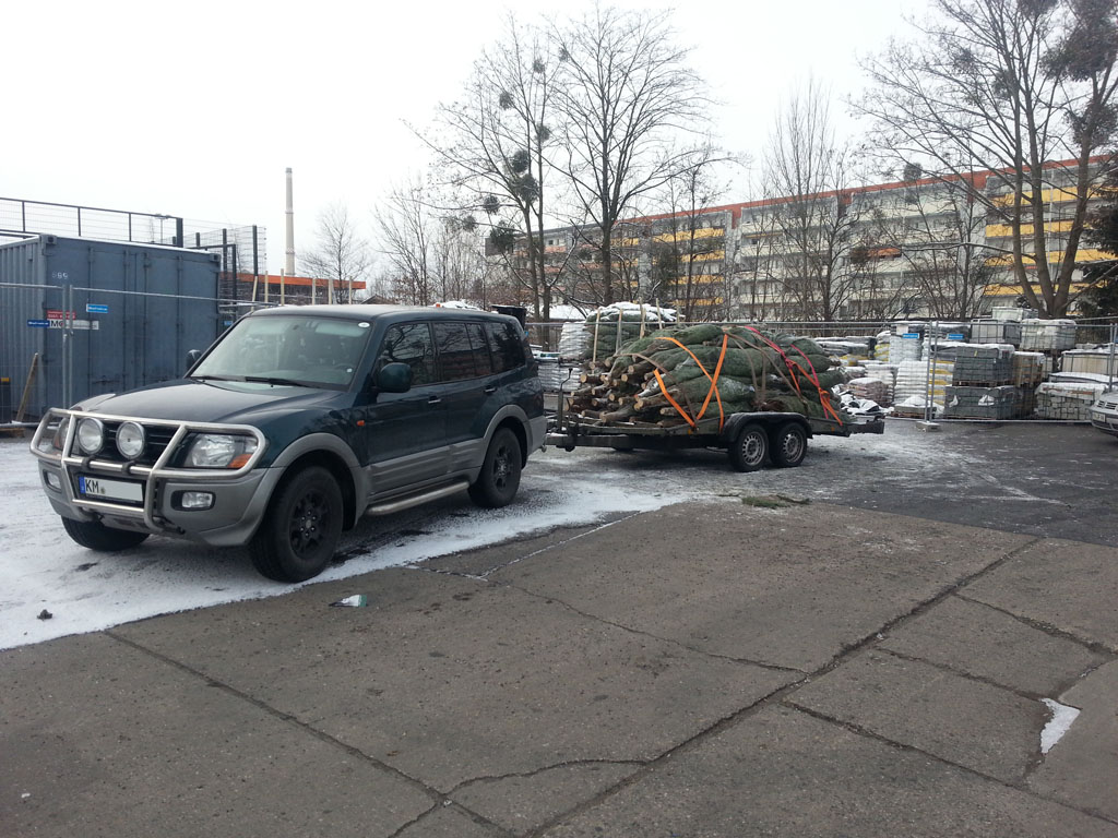

      Die letzte Fuhre waren ein "paar" Tannenbäume nach Weihnachten :8)

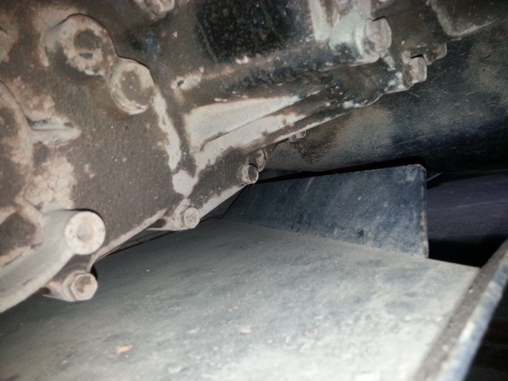

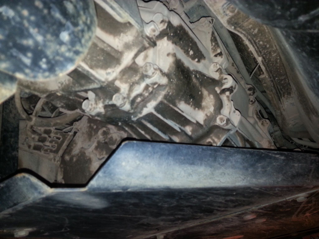

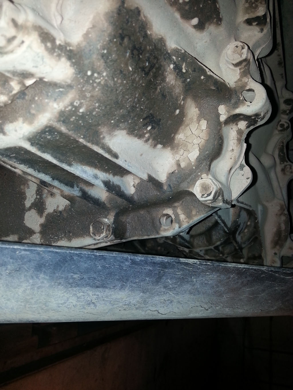

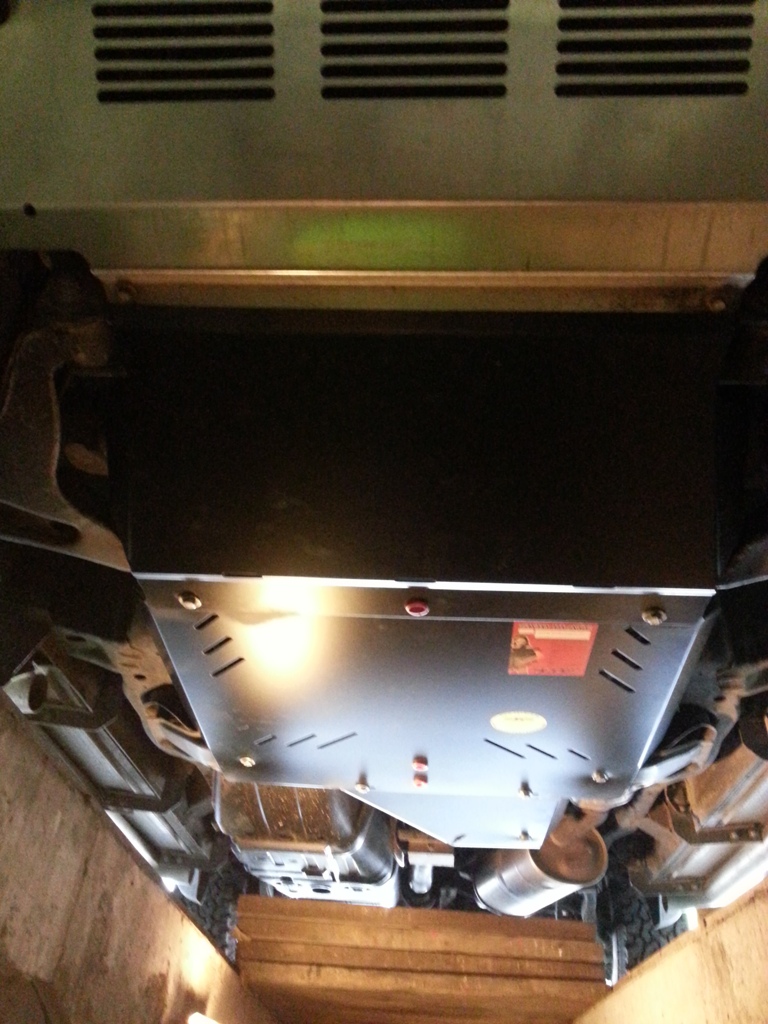

      Mit dem Unterfahrschutz hinten am Getriebe hätte ich allerdings Angst dass die Kante die schräg unter dem Getriebe verläuft das Getriebe knackt wenn man mal derbe aufsetzt. Aber ich bin ja ooch n Schisser... :whistling:

      chris1283 schrieb:
      Es gibt leider keinen anderen Unterfahrschutz
      Ich würde versuchen der Kante einen stumpferen Winkel zu geben, so dass wenn wirklich ein Schlag drauf kommt sich das Ding wegbiegt und nicht ins Getriebegehäuse knallt. Ist nur so ne Idee...;)

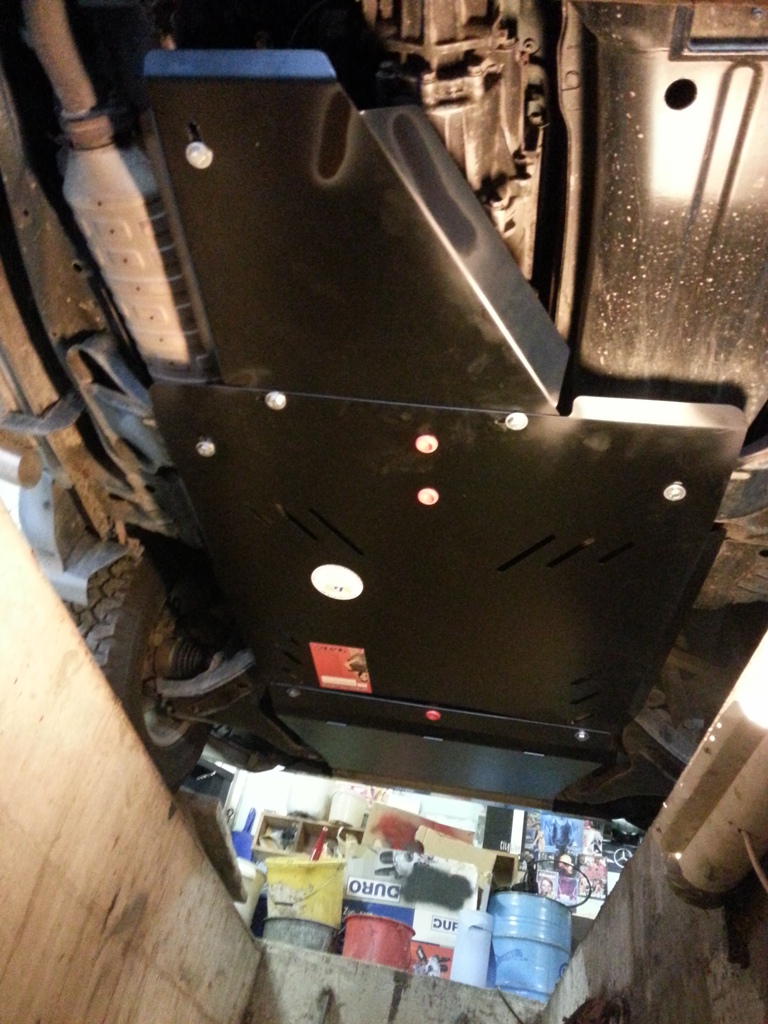

      Danach ging es in die Grube, Unterfahrschutz abbauen, das Auto hatte einen Termin im Autohaus, und die Werkstattstunde kann ich mir auch sparen und selber machen.
      Es ging zum großen Service, ich habe den Wartungsstau endlich mal beseitigen lassen (sollte letztes Jahr schon passieren, aber naja).Es gab neue Riemen, Wasserpumpe, alle Öle und so Flüssigkeiten (Motoröl hab ich selber gemacht, musste eh den Unterfahrschutz wieder anbauen) und es wurde mal nach der Klima geschaut, die leider schon wieder rum zickt (vermutlich die Rohre hinten).
      Nach dem Anbau noch paar Fotos gemacht und die ersten Spuren vom Offroad am Schutz beseitigt (Dreck ab, Rost etwas abbürsten, Hammerit drauf, war noch da)
      Hier dann noch mal die Fotos zum Unterfahrschutz. Es ist ein Abstand vorhanden zwischen Verteilergetriebe und Platte, dadurch das die Platte aber nur drei Befestigungspunkte hat ist die Dreieckig aufgebaut. Die Anschrägung ist damit eine Versteifung gegen wegknicken sowie wird damit verhindert das Steine dazwischen Rutschen können. Wenn ich die Platte mit einem großen Stein zerlege und mir das Verteilergetriebe dadurch kaputt geht wäre das Getriebe ohne Schutz wahrscheinlich im Mitteltunnel oben durch gekommen.
      Ich finde es hilft, das Fahrzeug wird nicht in Gegenden bewegt wo ich einen Vollschutz bräuchte, also mir persönlich reicht es :D

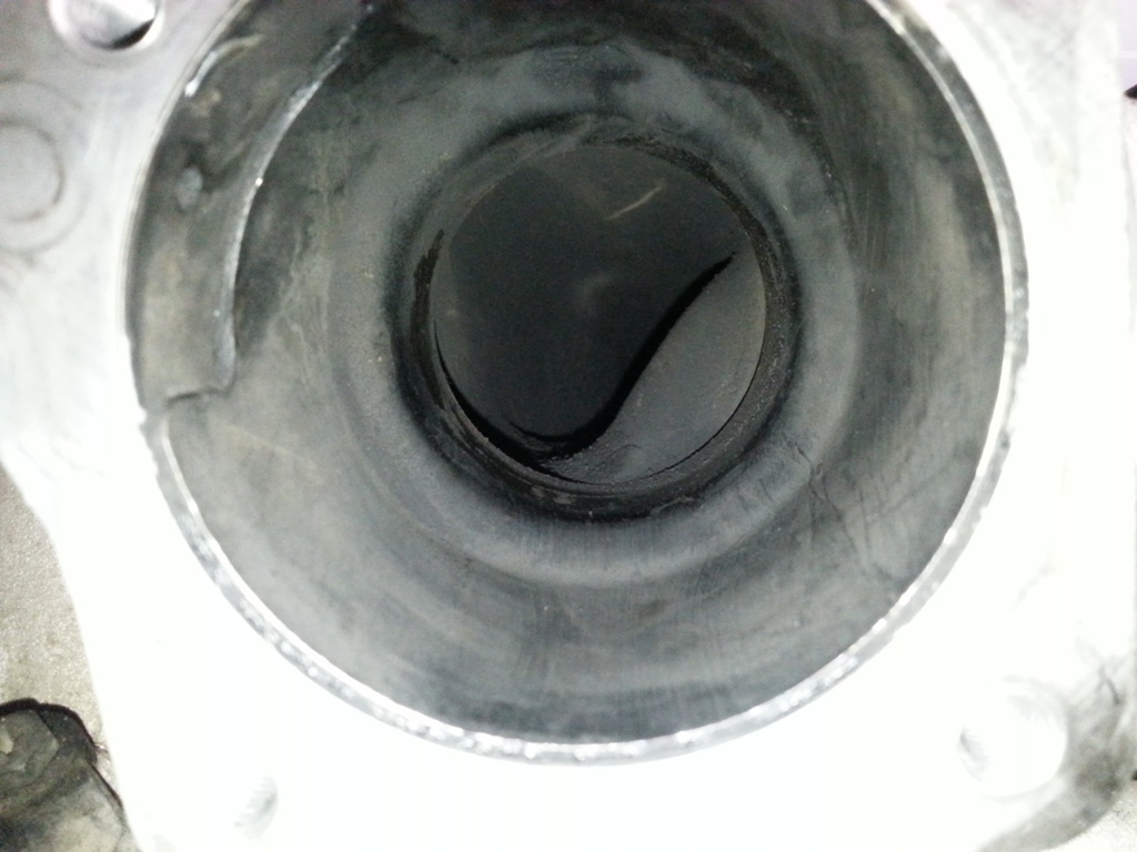

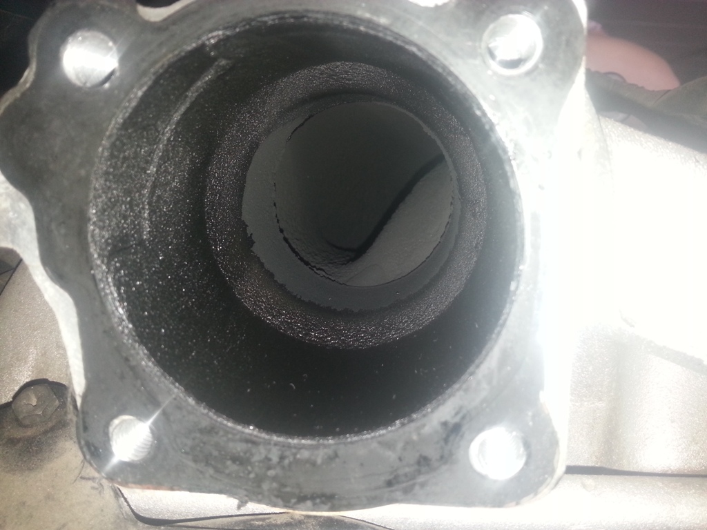

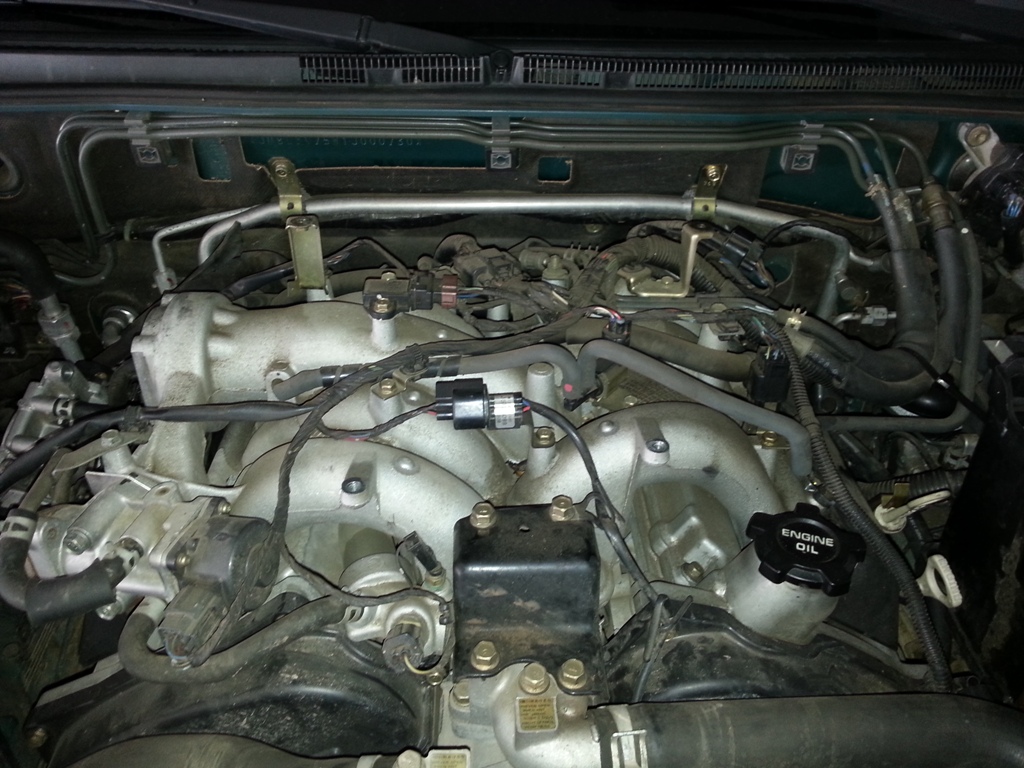

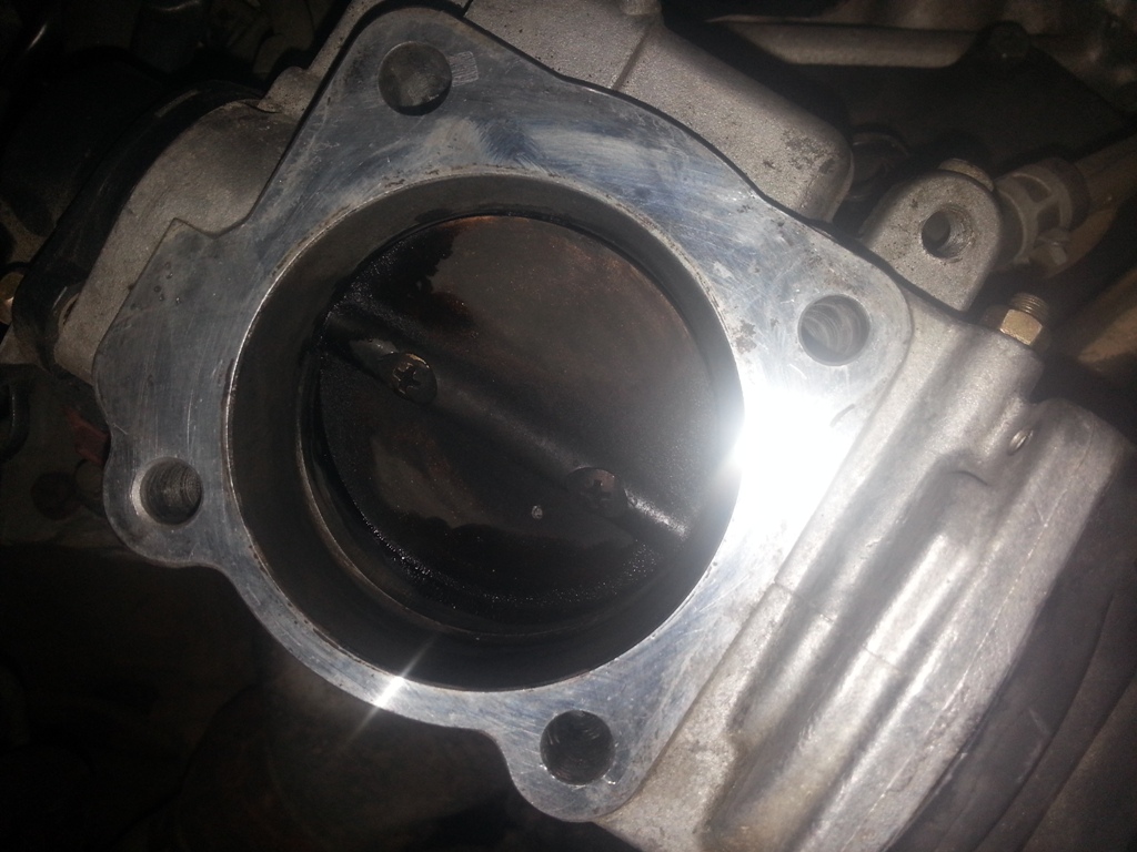

      Heute hab ich zusätzlich mal die Drosselklappe raus gebaut, hab ich ja versprochen, da war schon davor etwas Öl, dahinter dann das schwarze Loch $guck Hab es versucht zu reinigen, aber so verwunden wie die Ansaugbrücke ist kommt man nicht weit. Na vielleicht mal Blastern lassen. :wacko:
      Drosselklappe erster Durchgang
      Ansaugbrücke
      Reinigung (ging echt auch was raus)
      Gesamtansicht
      Das ich so natürlich nie an die Ventile komme ist mir durchaus klar, aber zur Zeit ist nicht das Geld da den noch mal hin zu stellen :thumbdown:
      Wenn Du die Möglichkeit dazu noch hast, dann lass es so schnell wie möglich machen. In meiner Umgebung kann das niemand mehr machen. Die Reihenfolge ist übrigens: AGR zu und anschließend blastern und nicht mal schauen. ;) Das hatte ich sicher auch so geschrieben.
      Wenn es ölig ist, dann schau mal nach den Unterdruckschläuchen die an der Ausaugbrücke enden. Vielleicht ist da irgendetwas nicht in Ordnung oder die Ölverdunstung ist zu hoch, dann wäre das falsche Öl drin.

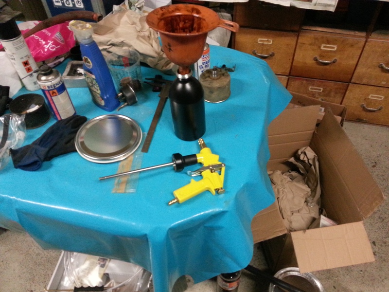

      Geplant war ein Ölwechsel, Reinigung des Unterbodens und Konservierung. Dazu hatte ich eine Grundausstattung Mike Sanders bestellt, die bei noch angenehmen Temperaturen im/unter dem Auto verteilt werden sollten.

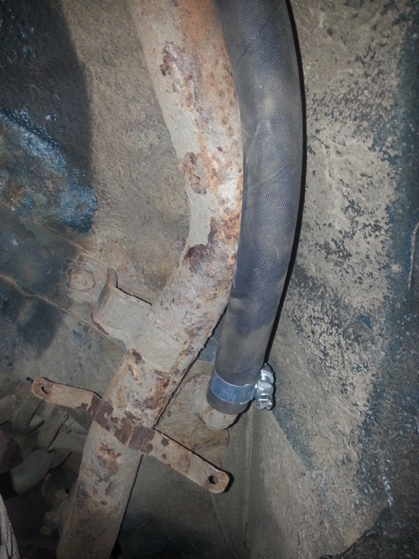

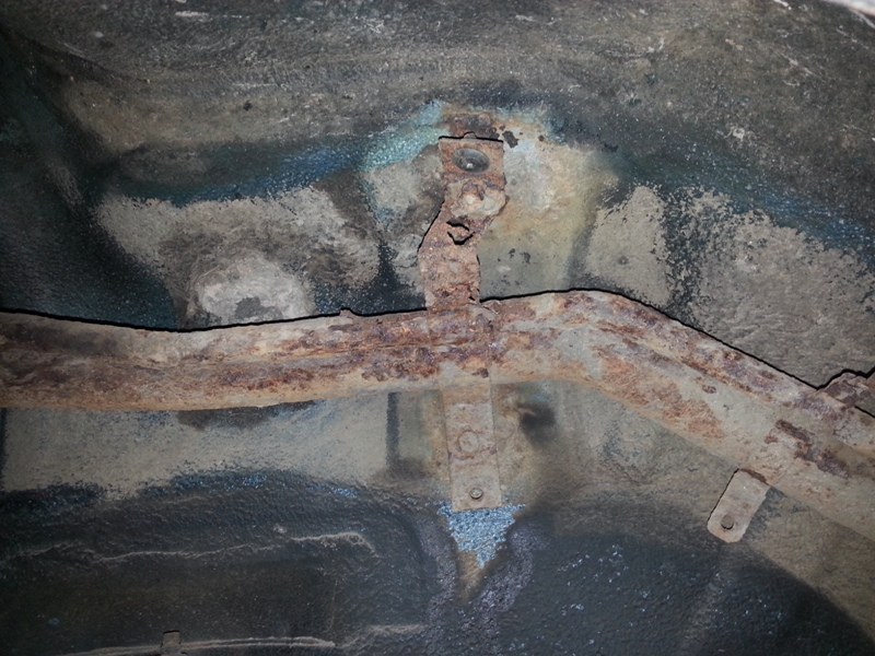

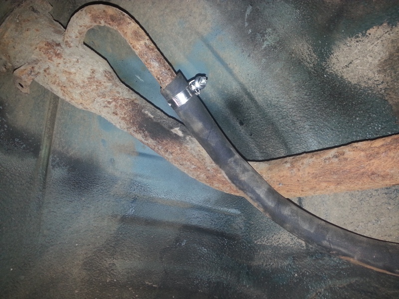

      Ich hatte am Anfang der Woche bereits die Verkleidung im Radkasten hinten rechts (Tankrohr) abgebaut, da sollte auch was drüber von dem Zeug.
      Dem erfahren Leser wird das Bild bekannt vor kommen, für alle anderen: Tankentlüftung gnadenlos weggegammelt <X
      Also mal wieder zur Werkstatt gefahren (Tank war zum Glück noch halb voll, Tanken ist ja so nicht mehr so ungefährlich), dort das Problem begutachtet und kurz warten dürfen.
      Nachdem dann etwas Gefluche aus dem Büro kam und ich doch etwas länger warten mußte, wurde mir freundlich der Grund für die ausfallenden Worte mitgeteilt:
      NICHT MEHR LIEFERBAR... ?( der Mist sollte irgendwas um die 165€ Netto kosten, das wäre das komplette Tankrohr gewesen, das ist ne gute Grundlage und hält mit Konservierung bestimmt noch mal 20 Jahre.
      Aber so war guter Rat unbezahlbar. Mit dem Hinweis auf Basteln und Schlauch länger bin ich erst mal heim, hat ja niemand mal so nebenbei da. :evil:
      Nachdem ich dann 3 KFZ-Fritzen damit belästigt habe (zwei haben die Größe nicht) hat der dritte mir nen Ersatzteil zugesagt 8o
      Das Ergebnis sollte für den TÜV zufriedenstelllend sein:
      Direkt am Fahrzeug gesägt, keinen weiteren Schaden gemacht, der Rest ist nach der Reinigung noch Okay, war nur an diesem blöden Bügel vergammelt. Fett drüber, sollte halten, ansonsten gibt es neuen Schlauch.
      Kosten: 8€ :thumbsup: :thumbsup: :thumbsup:

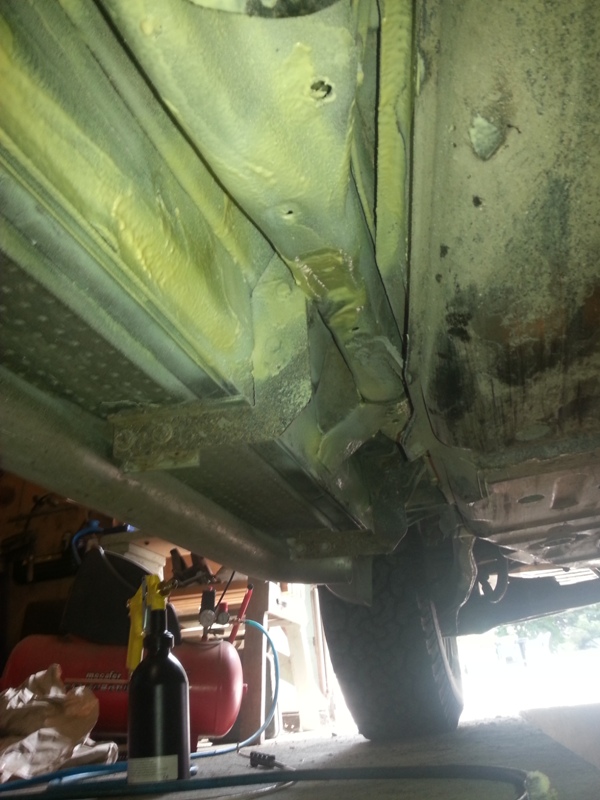

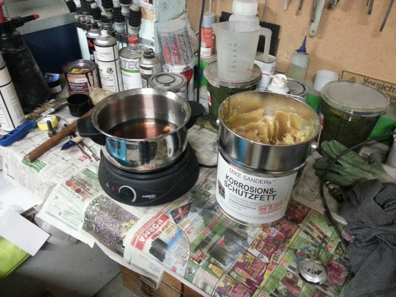

      Ölwechsel war relativ unauffällig, ich seh danach immer nur aus wie Sau. Aber es gibt blödere Stellen für nen Ölfilter, Mercedes hat da mit der A-Klasse nen gutes Beispiel gebaut ``=gotz ``=gotz
      Hier noch das Ergebnis von 8kg Fett, es hat für Schweller und Rahmen sowie die Radhäuser und den Motor + Getriebeträger gereicht, Unterboden hab ich aber nur 90% mit der gewünschten Schichtdicke geschafft, da muss im Frühjahr noch mal was drüber.
