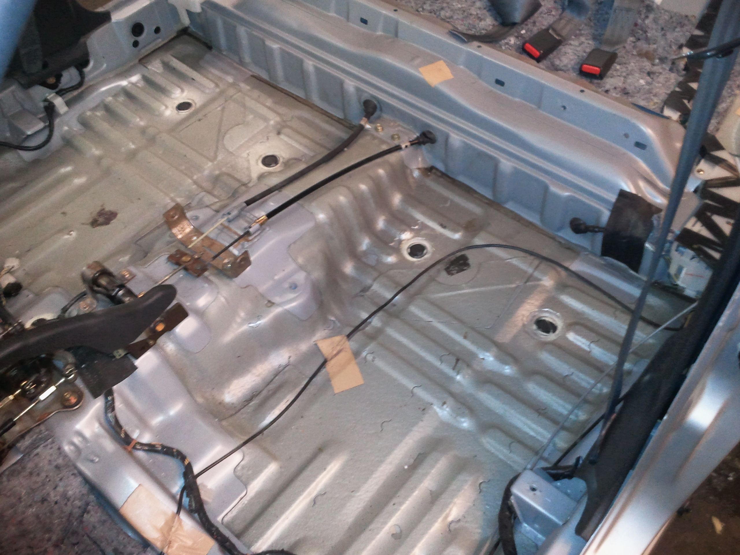

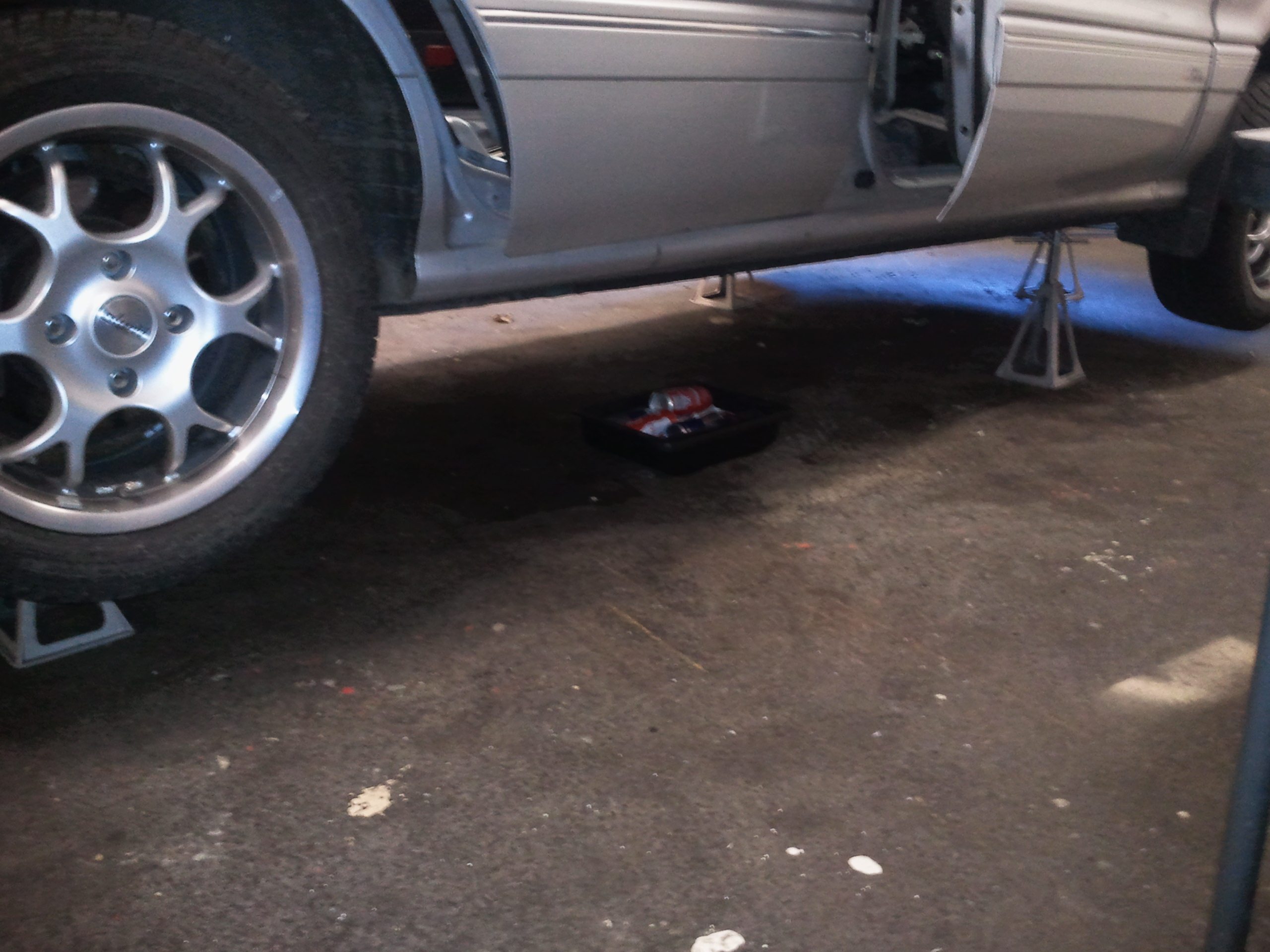

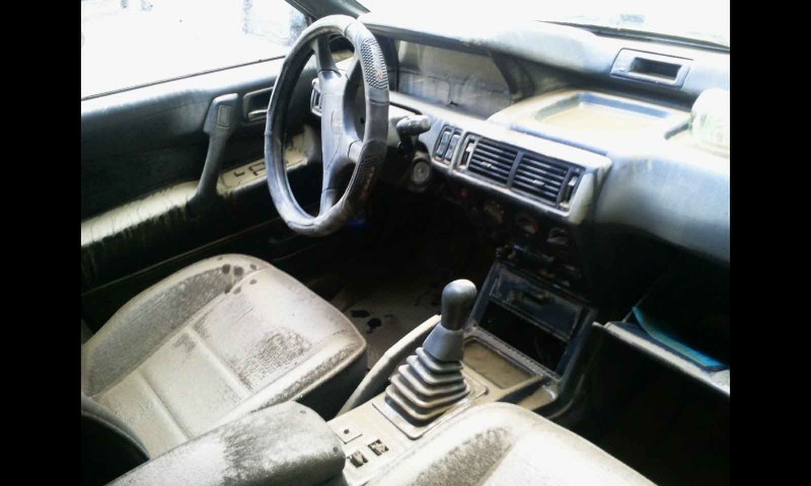

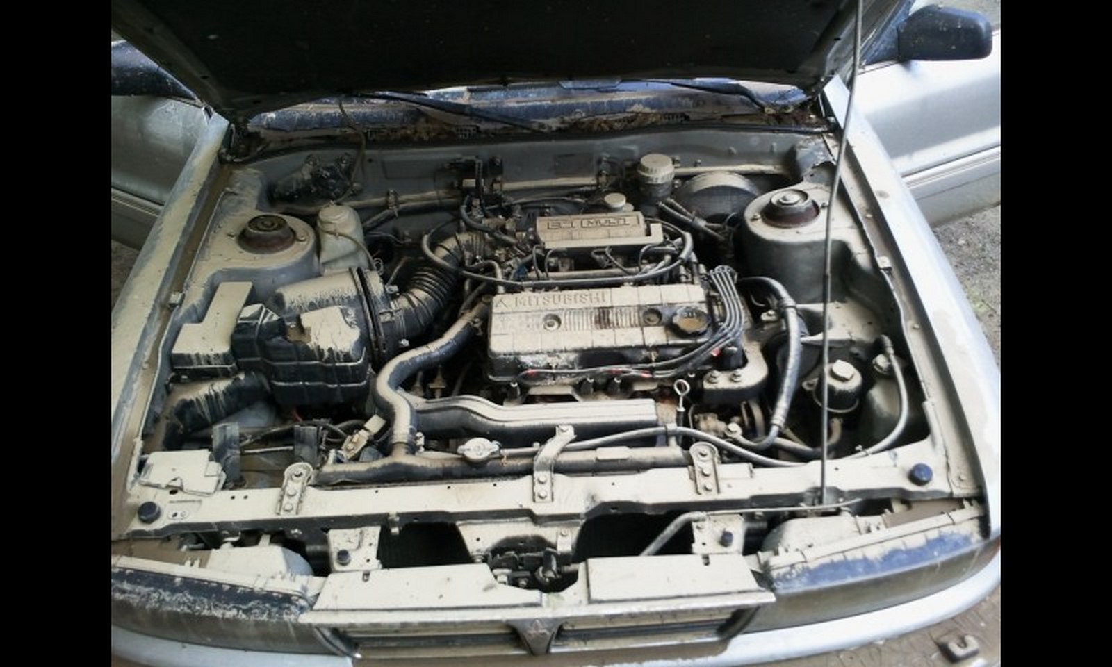

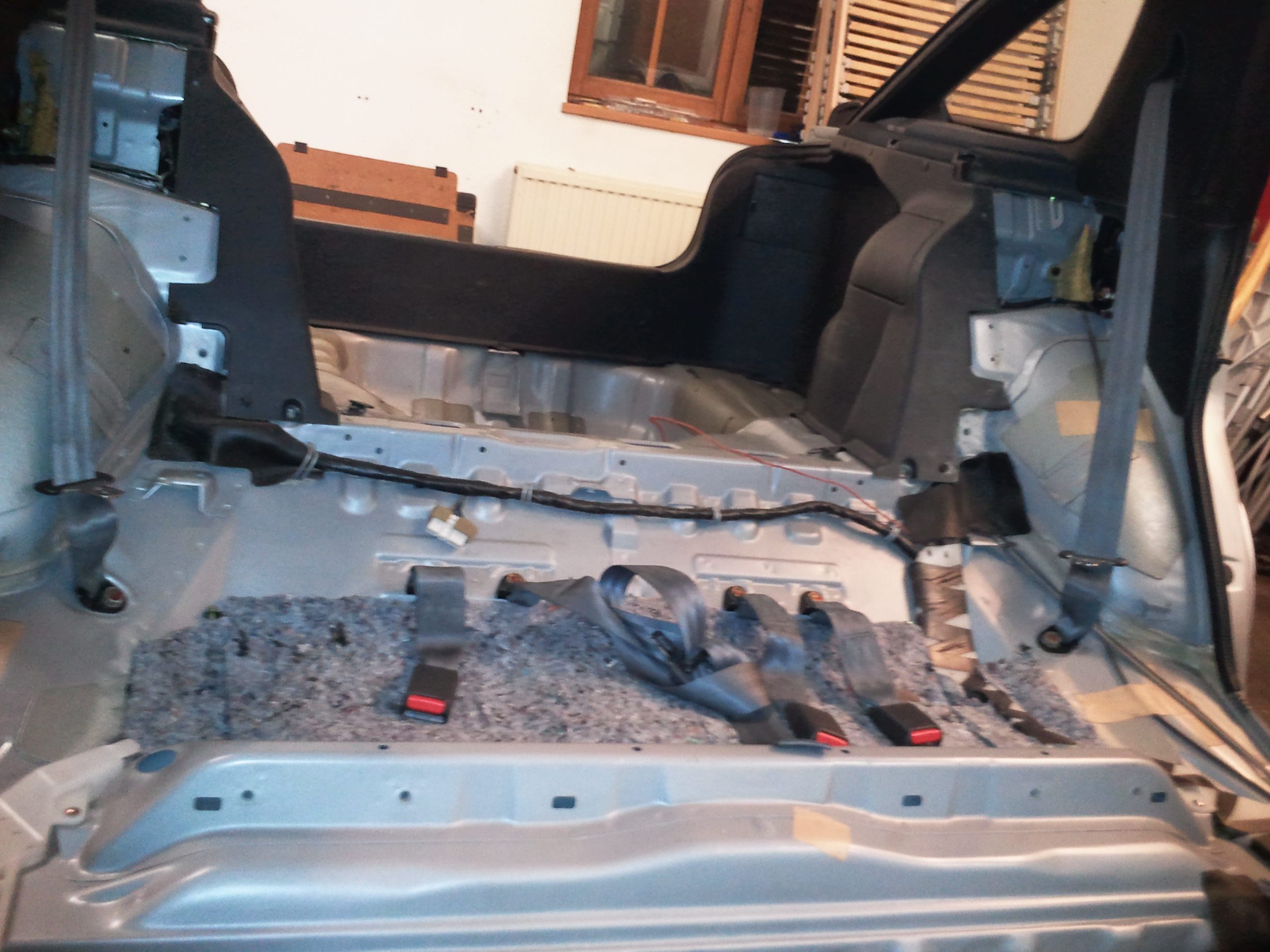

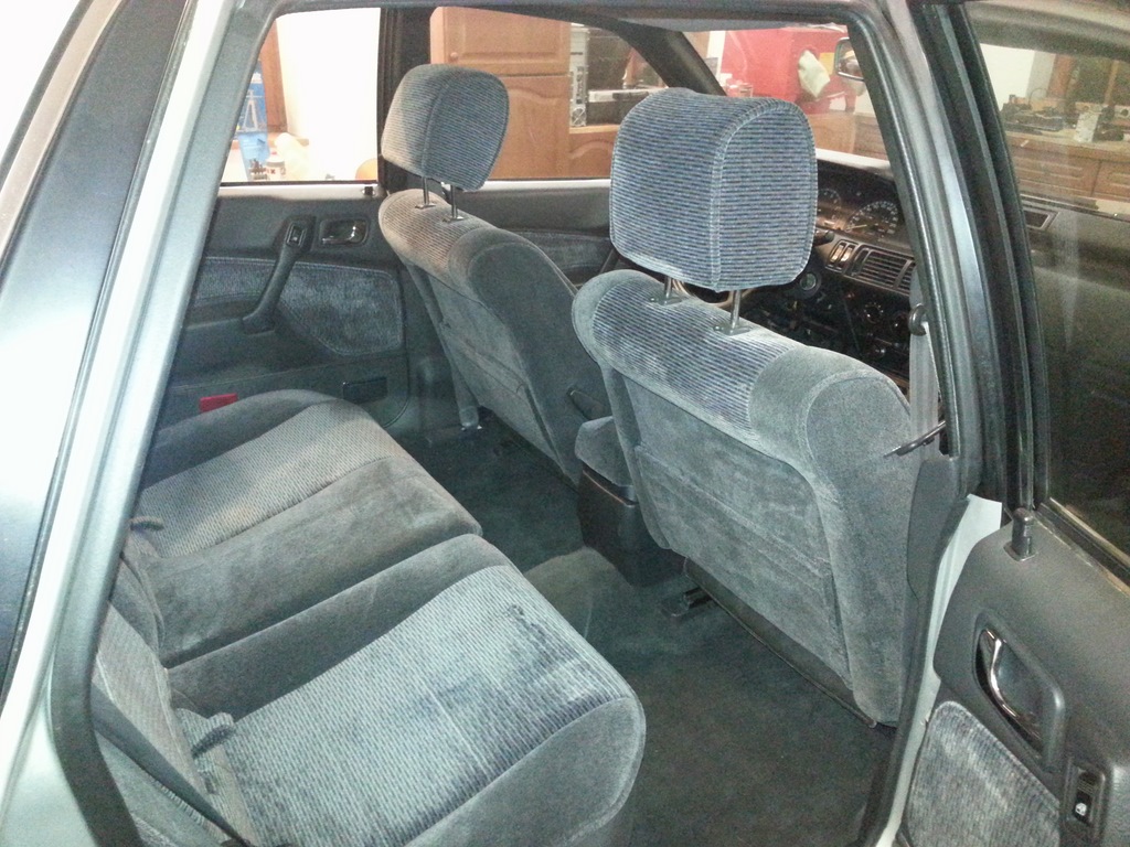

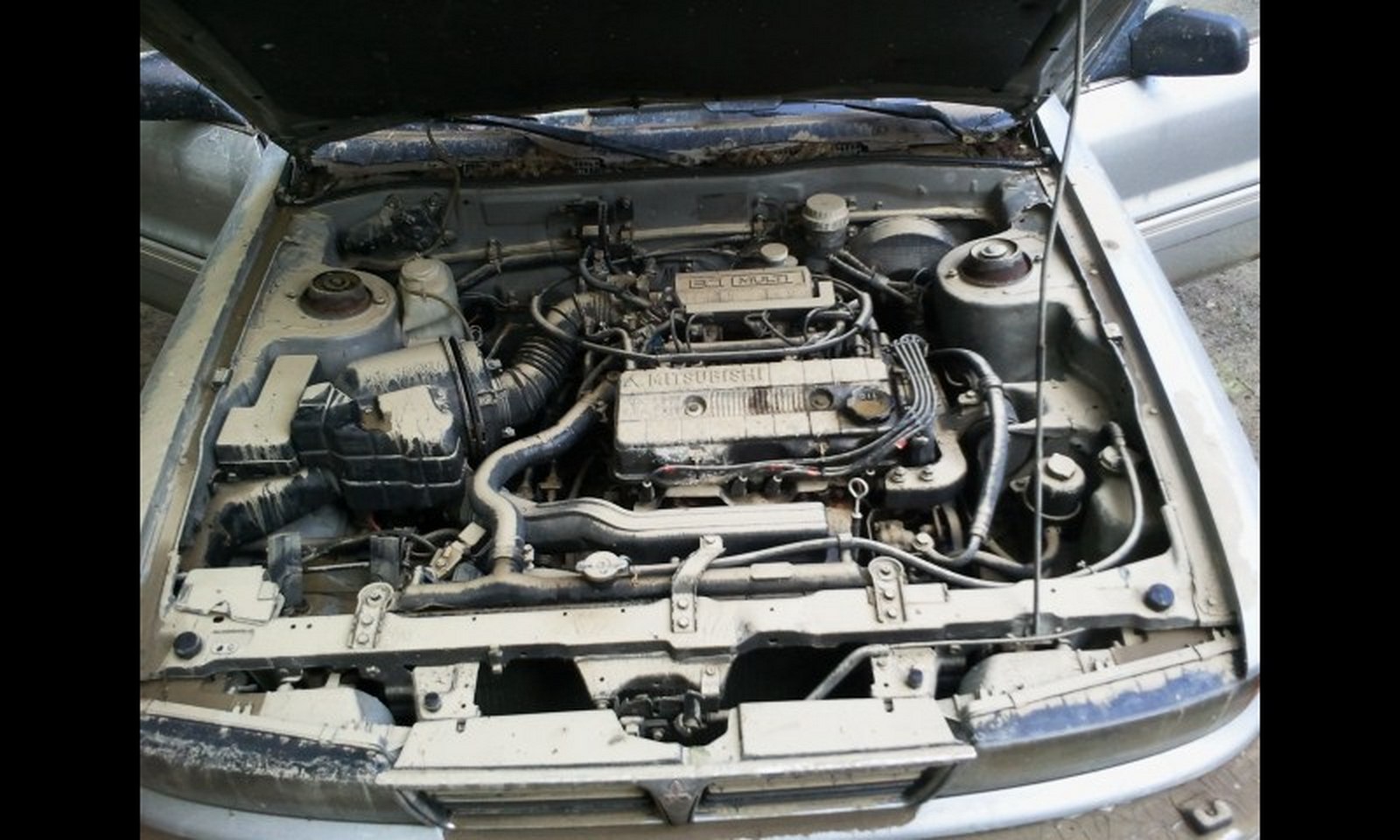

      Mein E30 hat eine Überschwemmung überlebt, die letztes Jahr im August war. Ein knaller Auto.
      Zum Glück war die Batterie ausgebaut. Steuergerät saubergemacht und wieder eingebaut und sogar die alte
      Batterie die separat unter Wasser war wieder eingebaut. START das Teil Läuft. Allerdings auf Drei Zylinder. Wurscht raus aus der Garage und ab in die Werkstatt vor dem Haus.

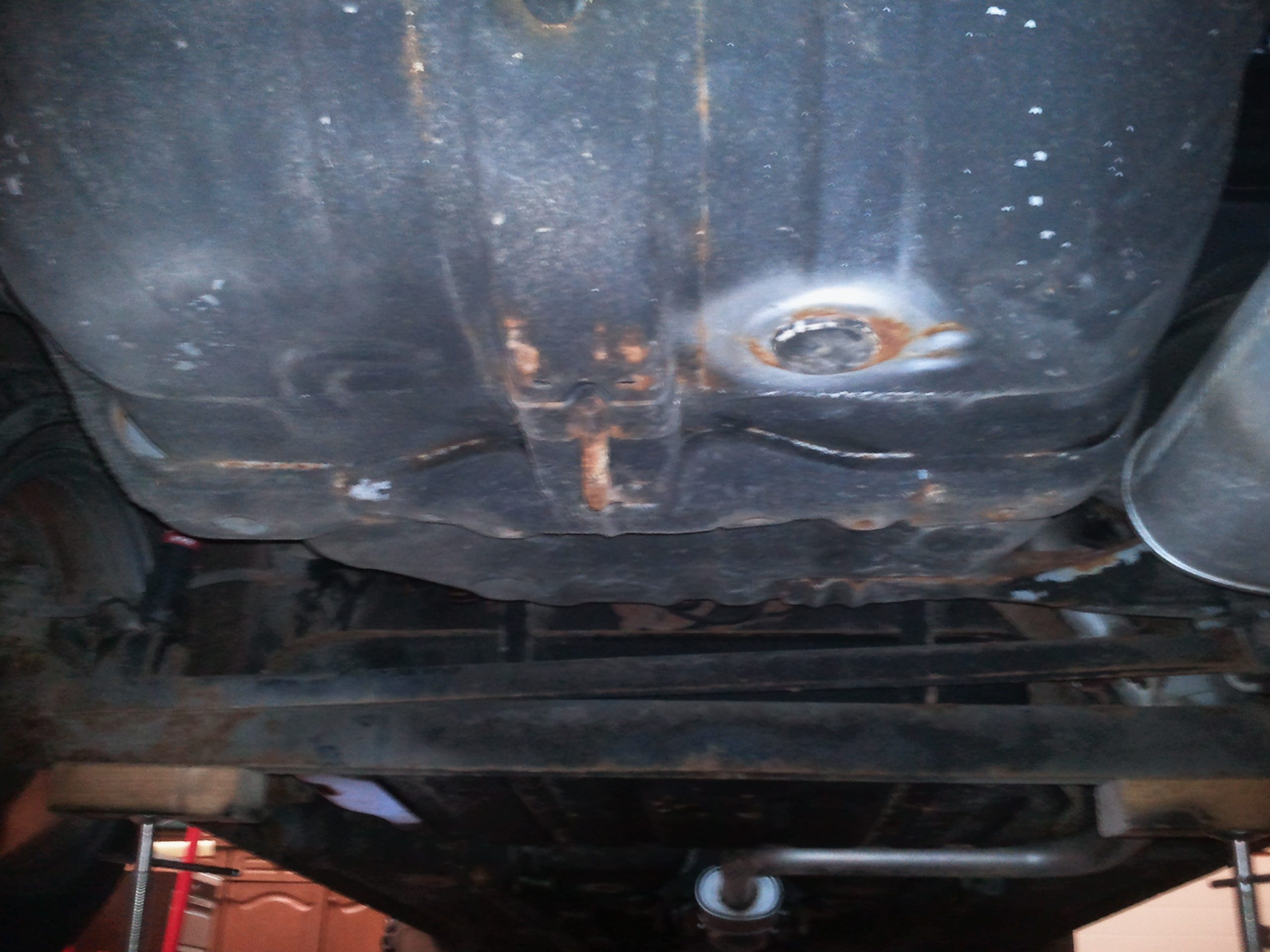

      Lang gesucht warum. Und nach allem möglichen im Motorraum auseinanderbau, kam ich auf die Idee, ja vlt hat er ja Wasser im Tank.
      Nun wie bekomm ich das jetzt da raus. So saß ich vor der Hinteren Achse Fahrerseite und schaute auf den Tank so ne halbe Std, als ob das Wasser von allen da rauslufen würde, muß nur geduldig sein. Und dann sah ich eine Schraube die nichts zu halten hatte am Tank. Wie Geil das Teil hat ja ne Ablasschraube. Alles raus, Wasser Benzin separiert und das selbe Benzin wieder rein. Der Hammer, er Lief als ob nie was gewesen war. Nur das er abartig nach Waldboden stinkt und wie ein Wildschwein von innen und aussen aussah.

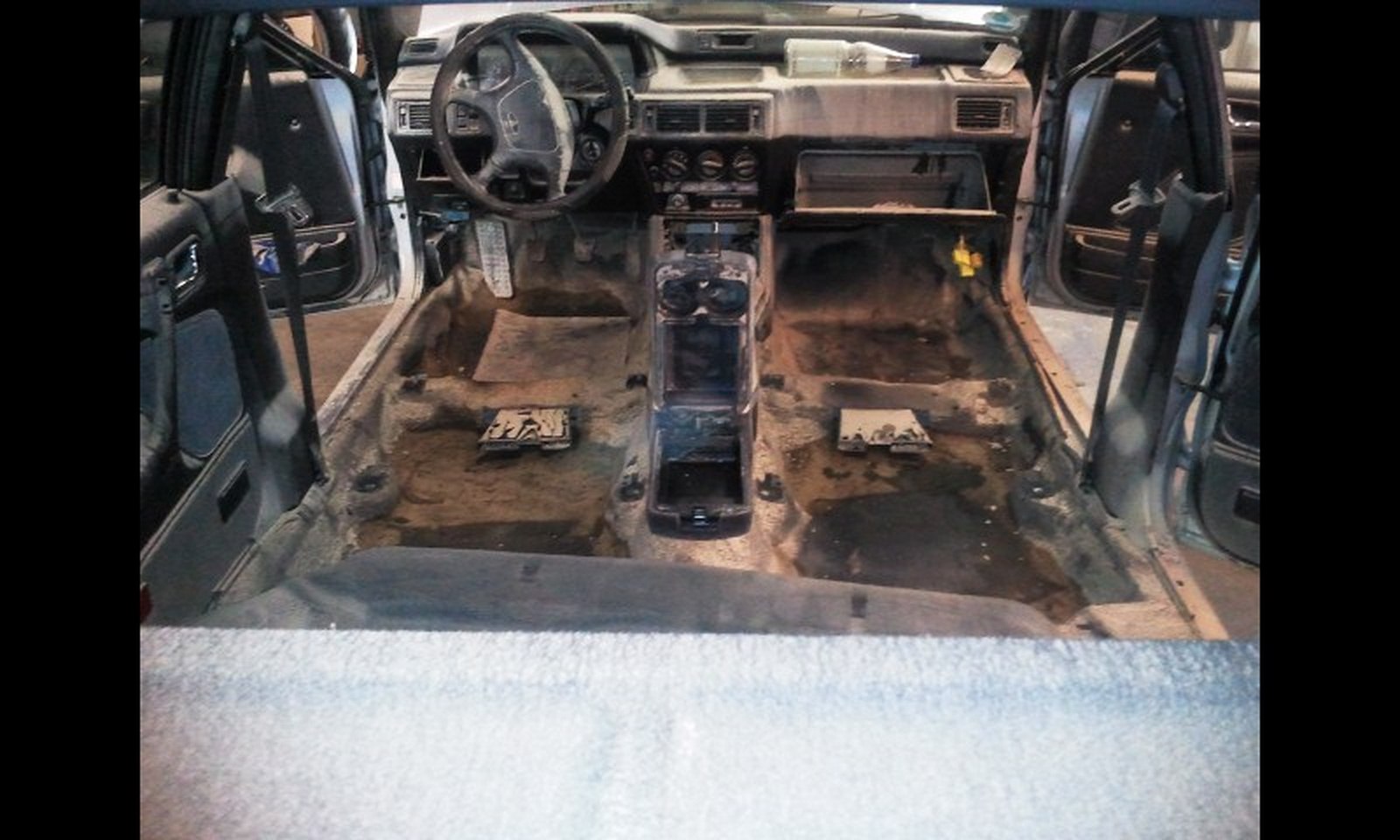

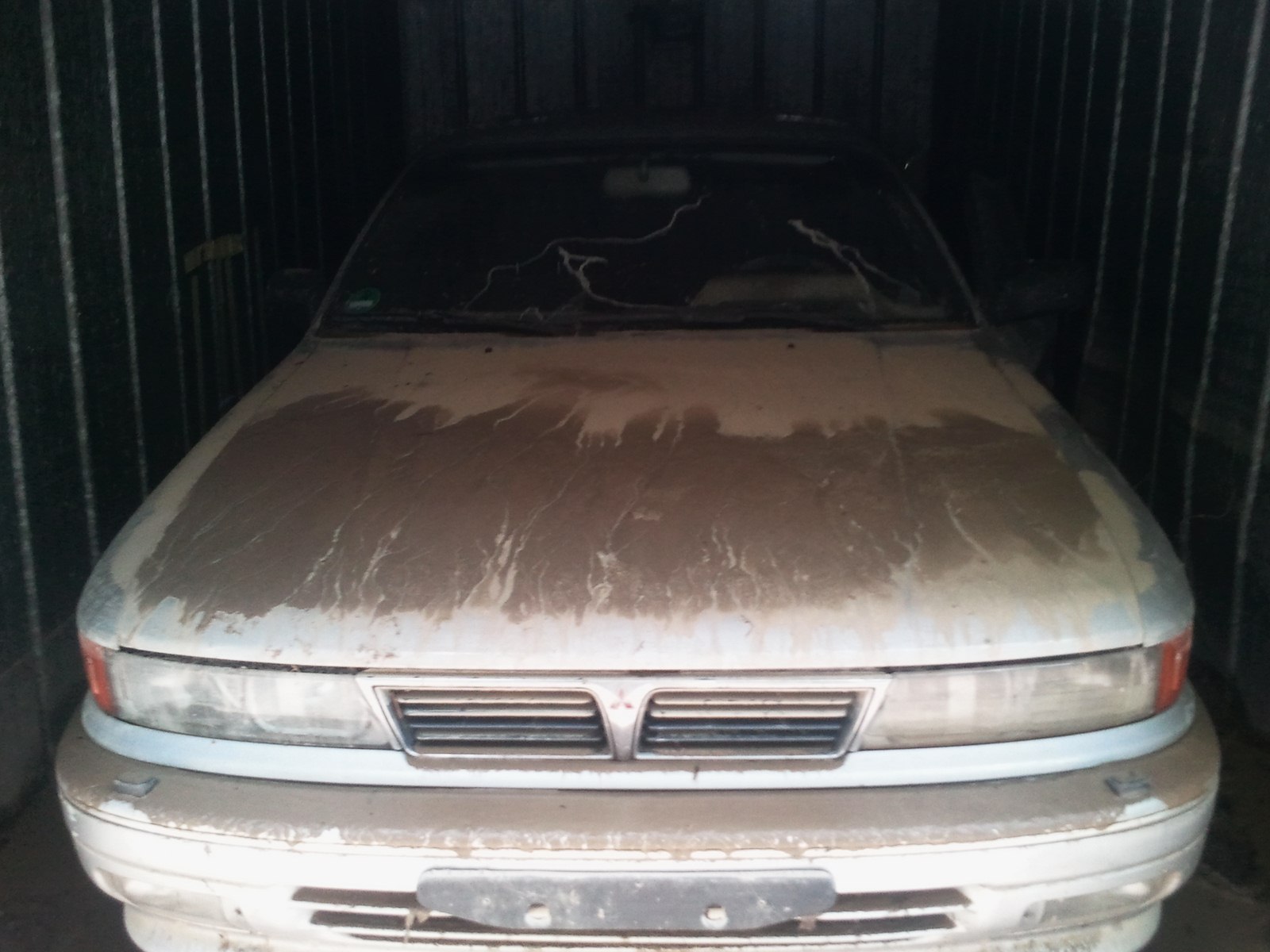

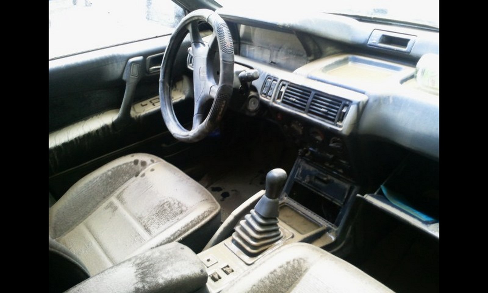

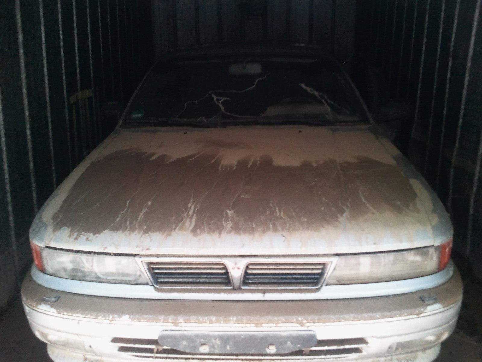

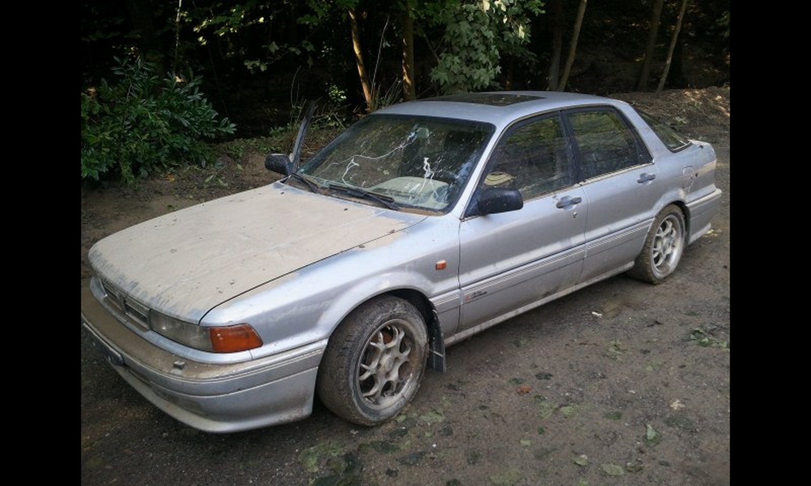

      Nur zur Klarheit: Wir haben einen Bach hinterm Haus der aus dem Wald kommt und der ist während unserem Urlaubs übergelaufen. Der Galant war in der Garage abgemeldet. Das Wasser war so hoch das der Innenspiegel ein cm unter Wasser war. Alles voller Schlamm. Hammer.

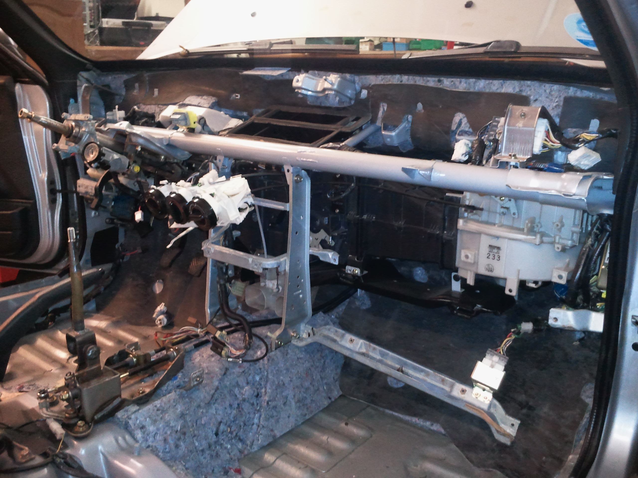

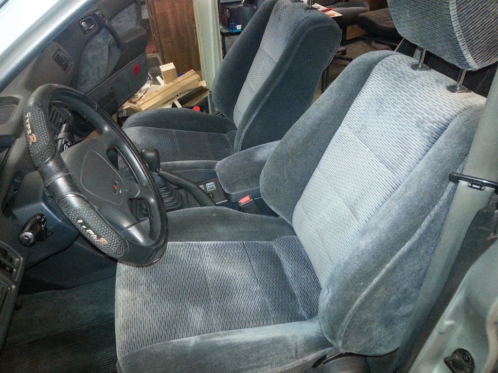

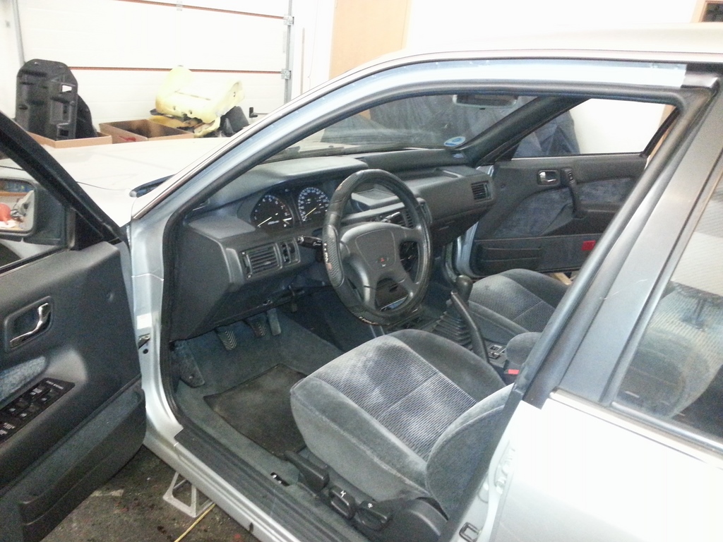

      Hab mal paar Fotos hochgeladen.

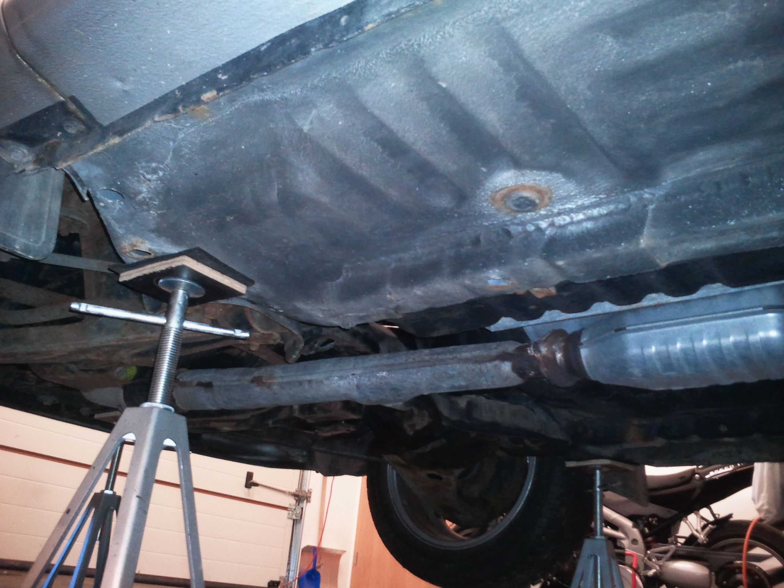

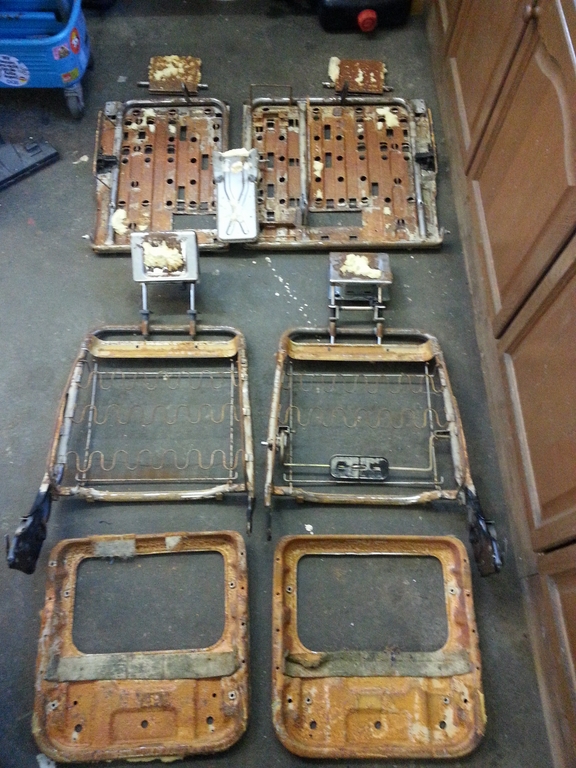

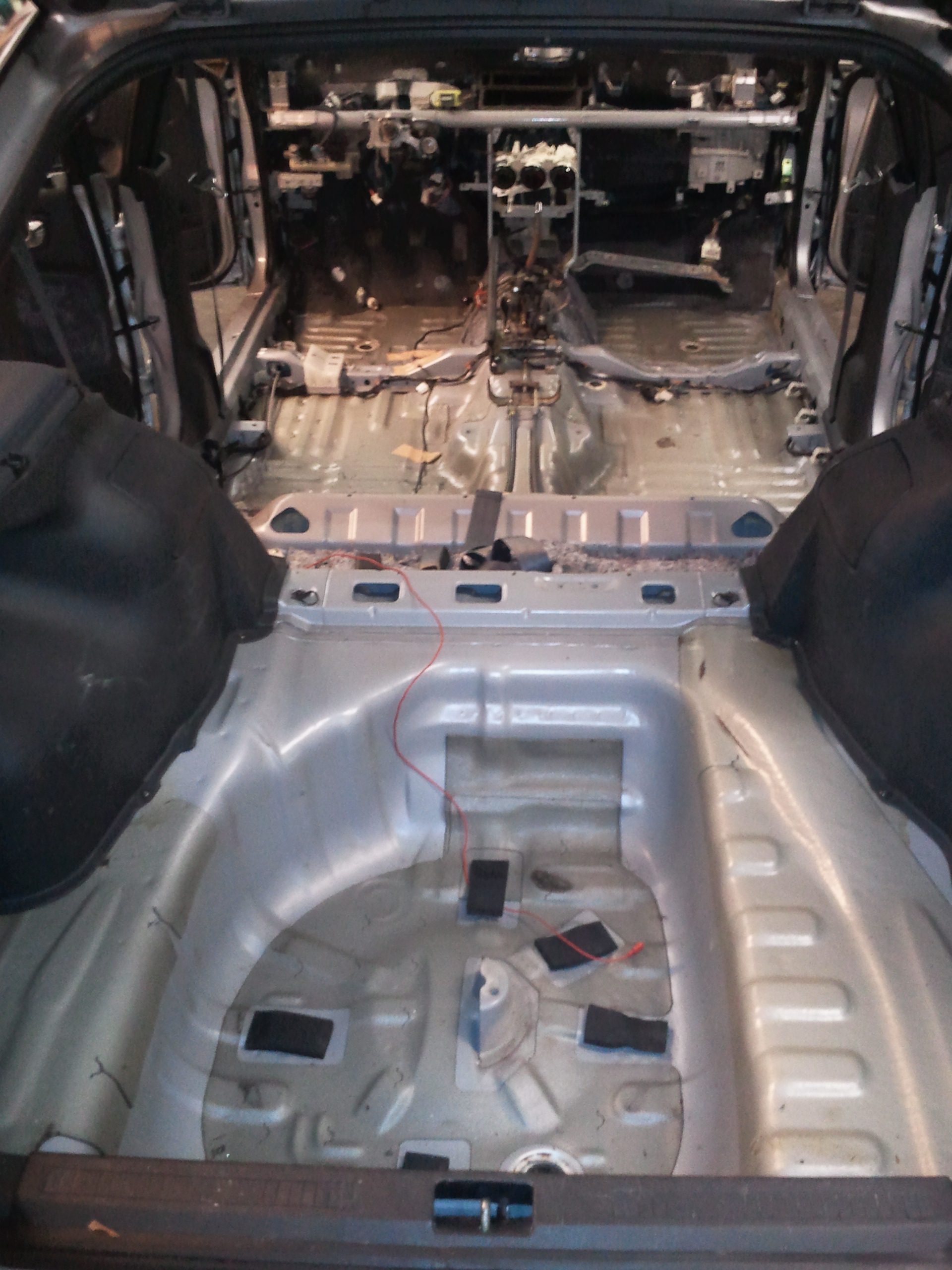

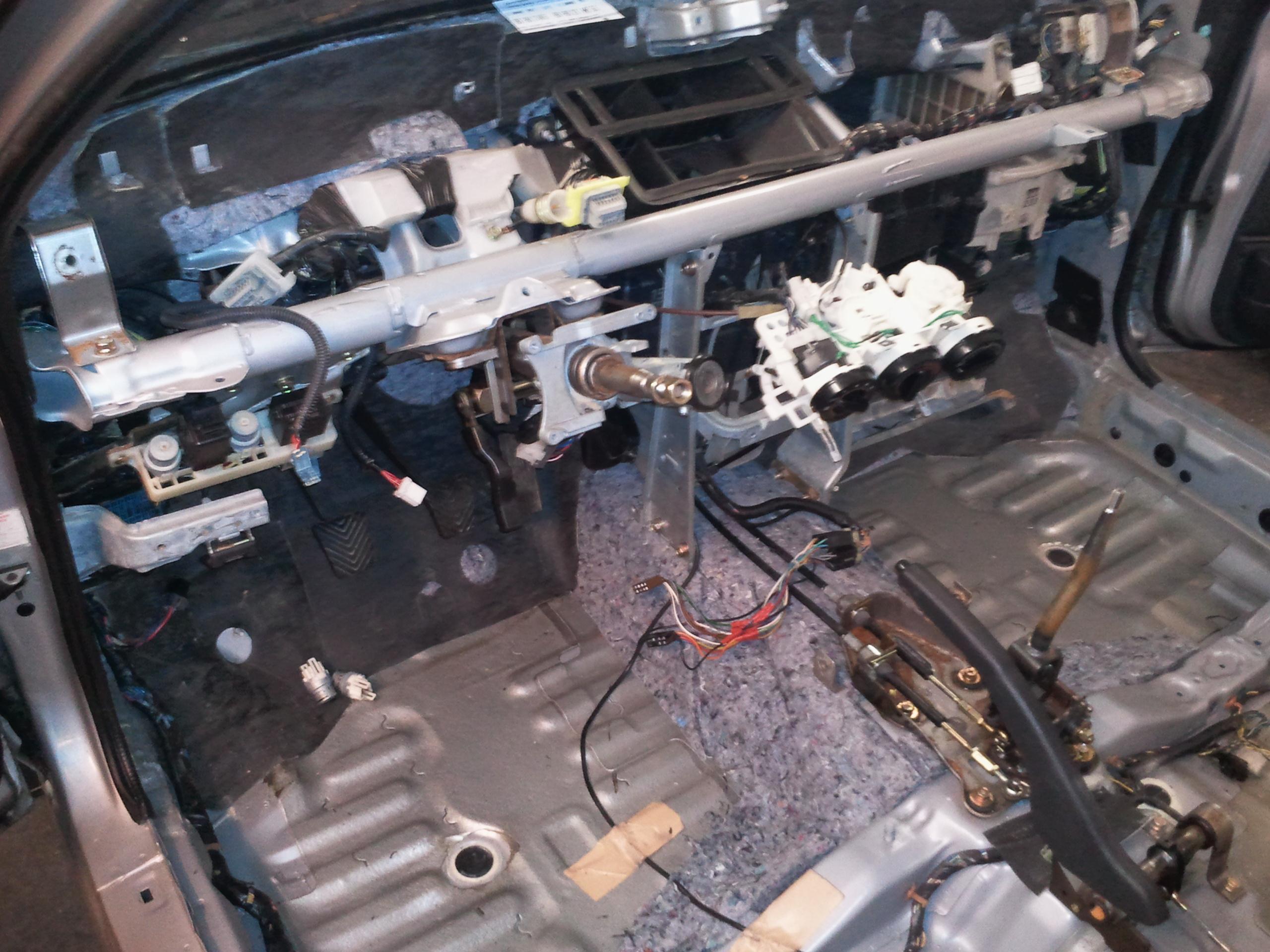

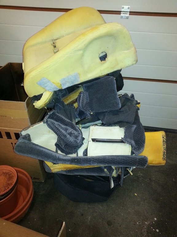

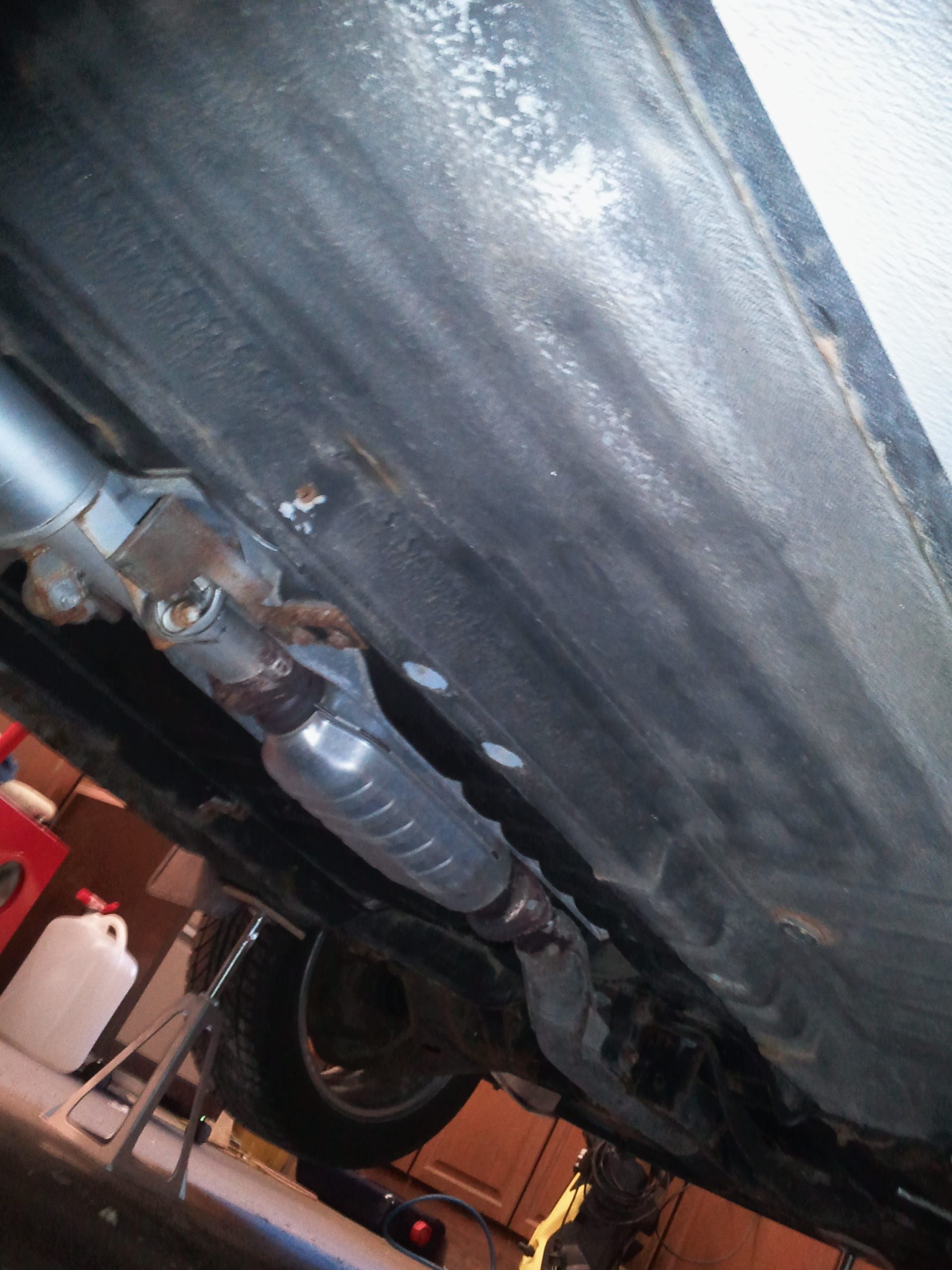

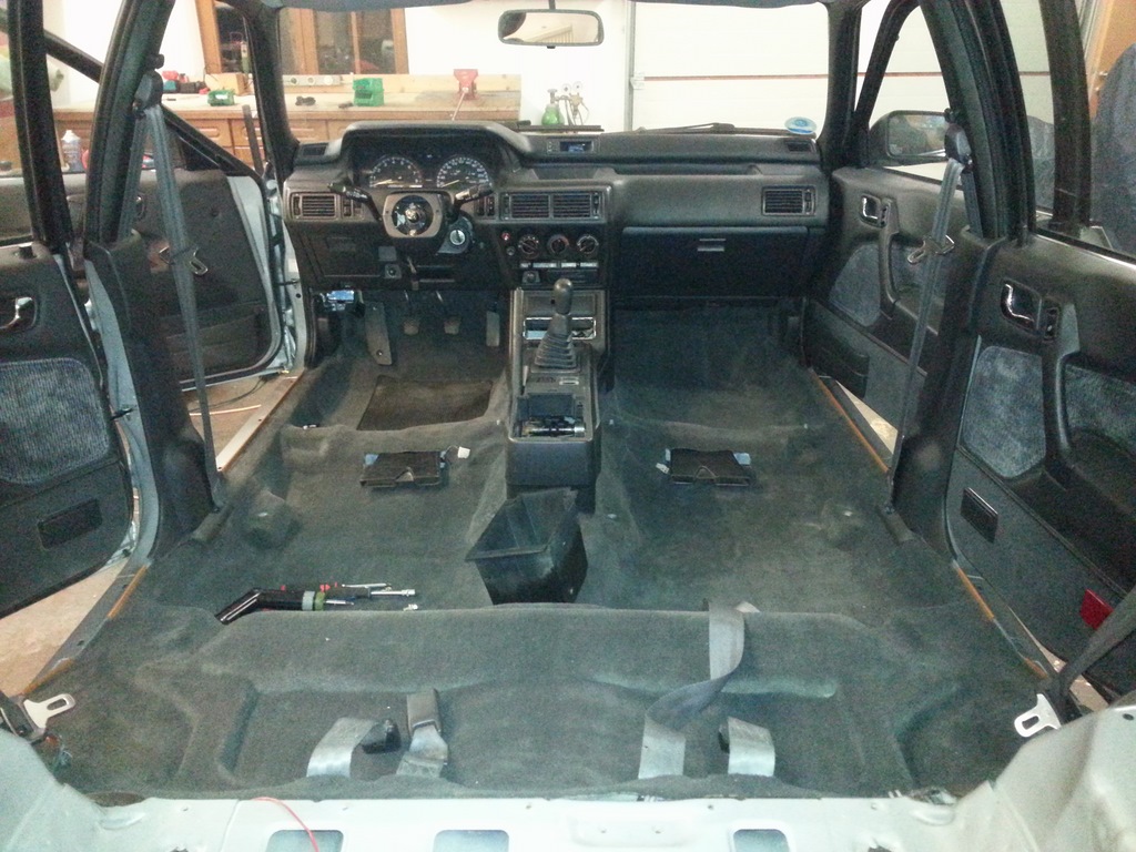

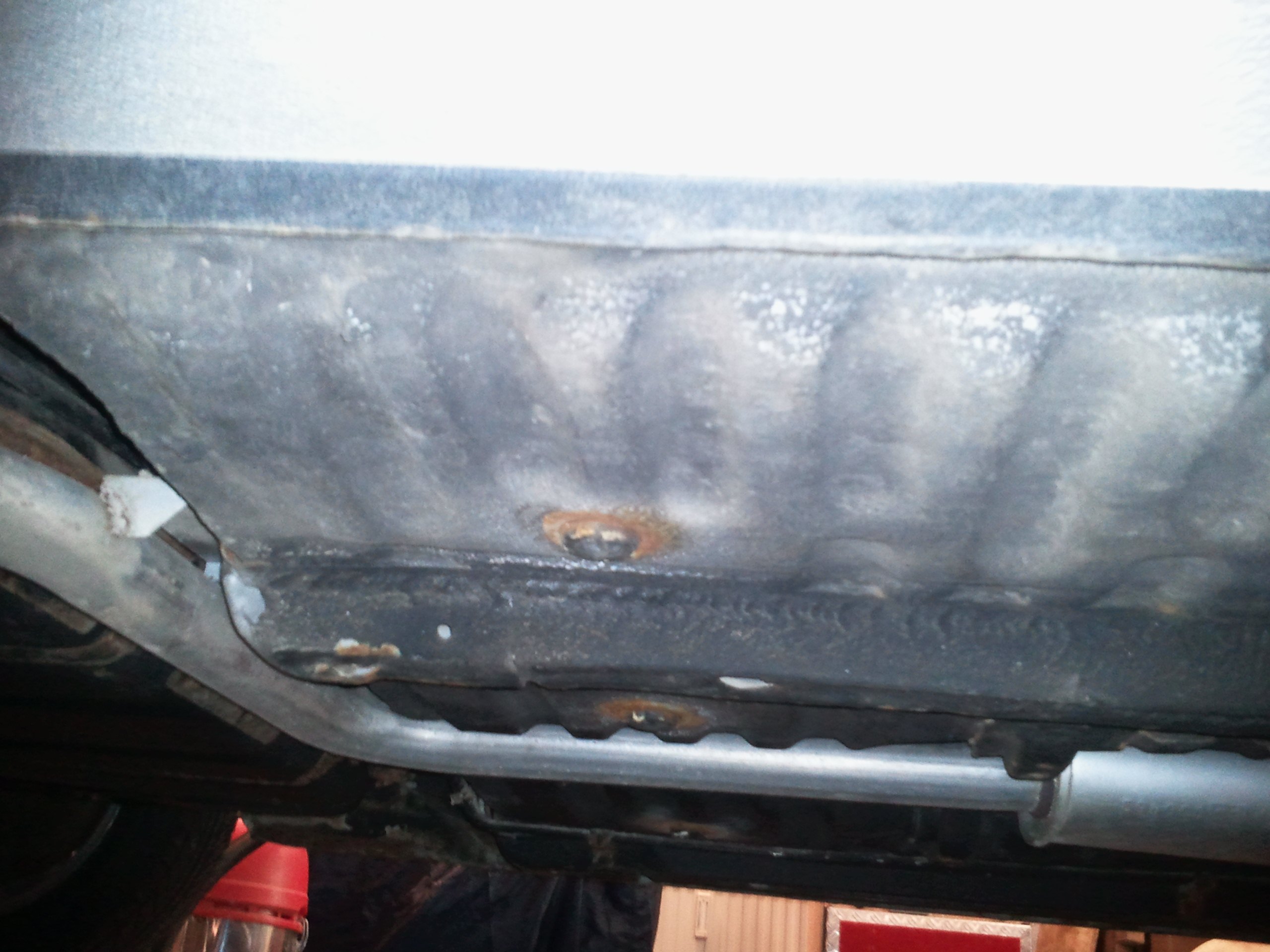

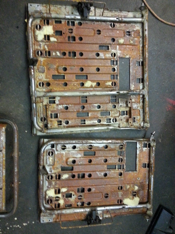

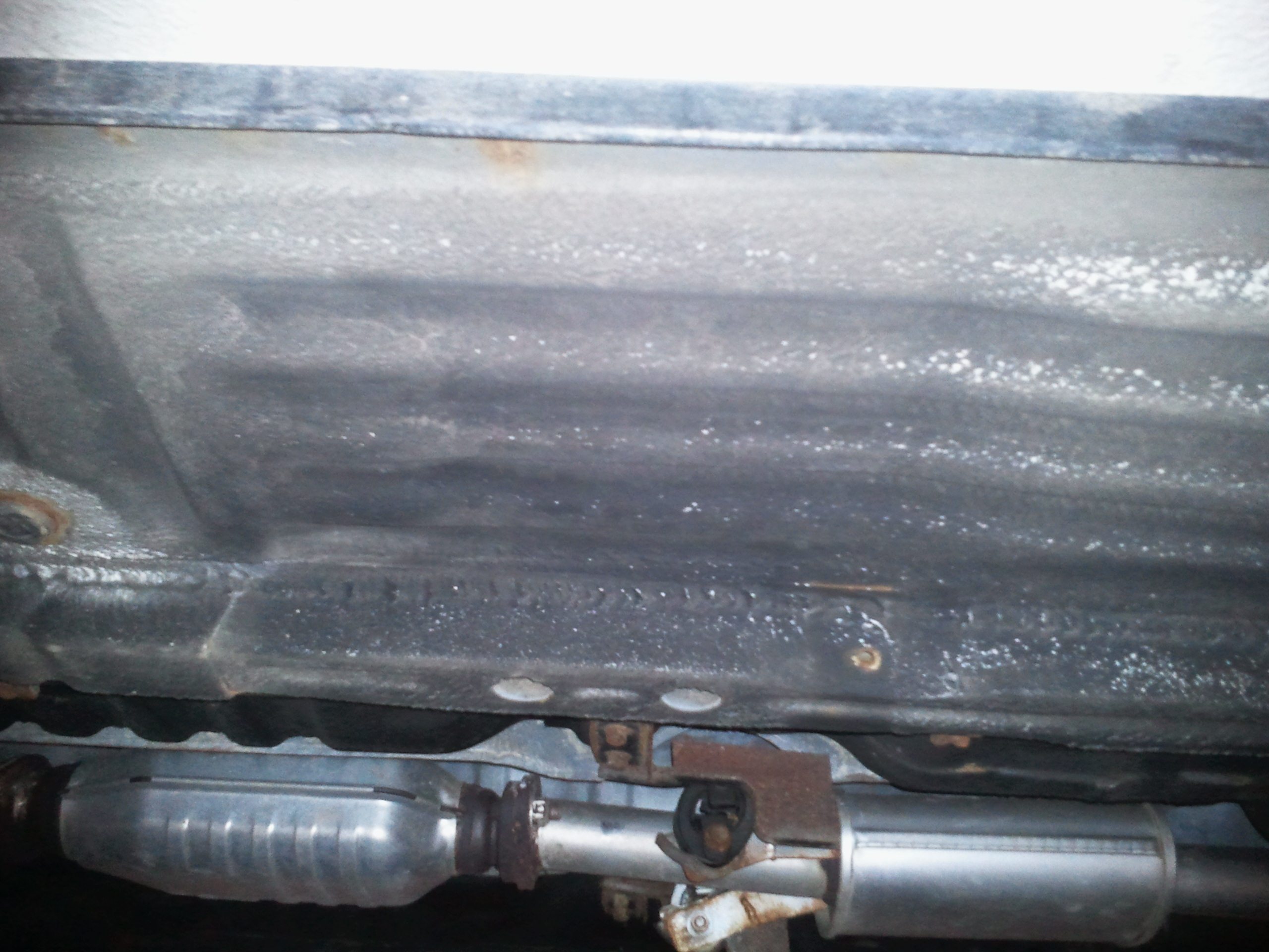

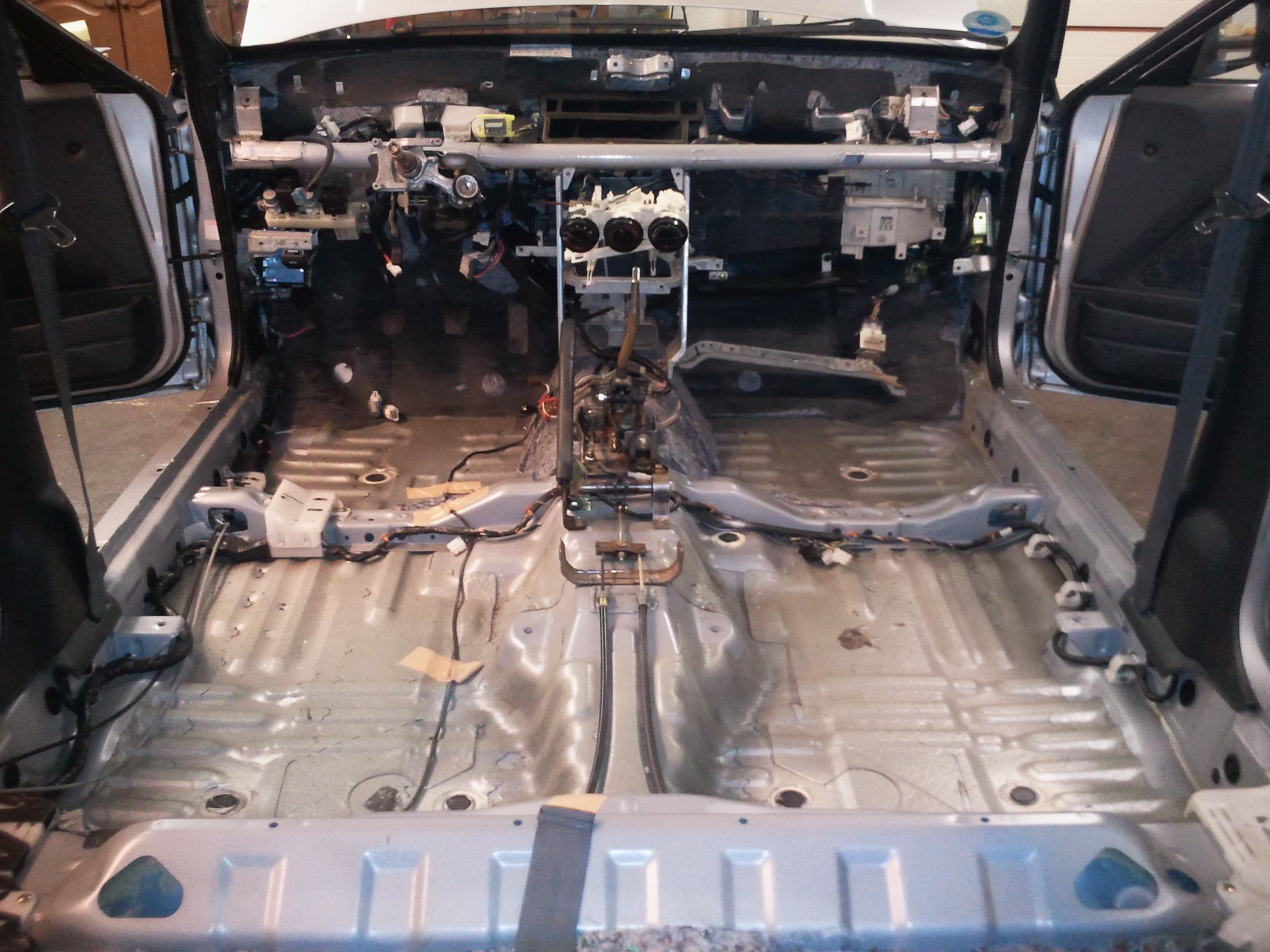

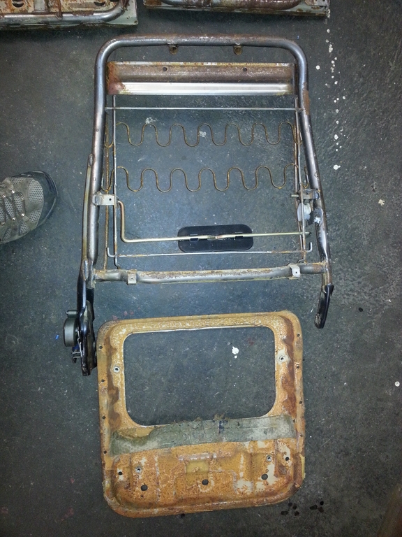

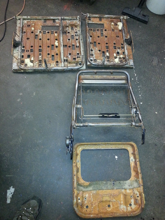

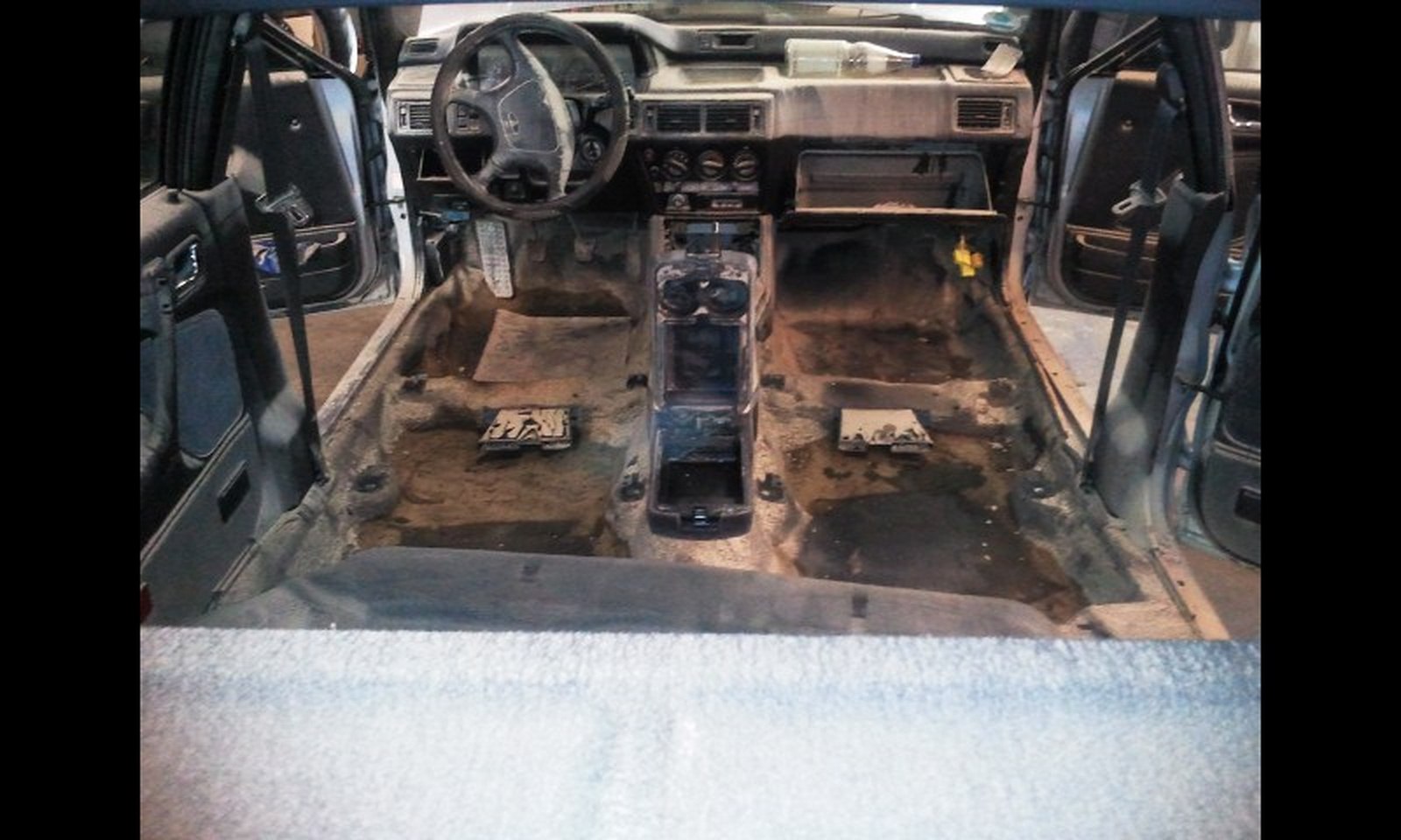

      Eigendlich wirtschaftlicher Doppeltotalschaden. Mir war das wurscht. Hab ihn komplett auseinader gebaut. Nur noch der Motor und Fahrwerk war noch dran. Klar auch die Karosserieteile wie Türen. Der nächste Hammer war, nicht ein Rostfleck in den Türfalten oder sonstwo. Wie ein Neuwagen.

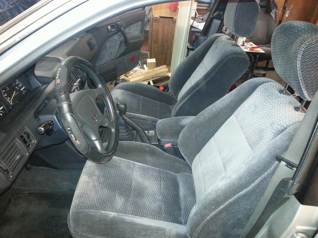

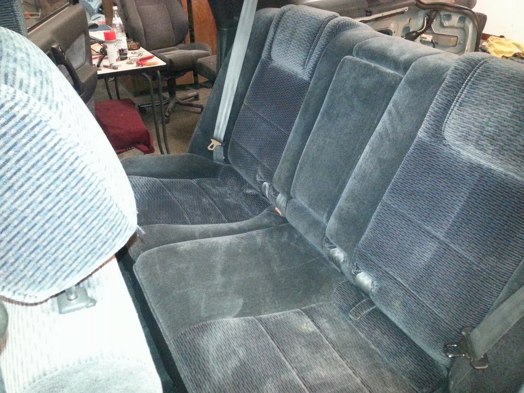

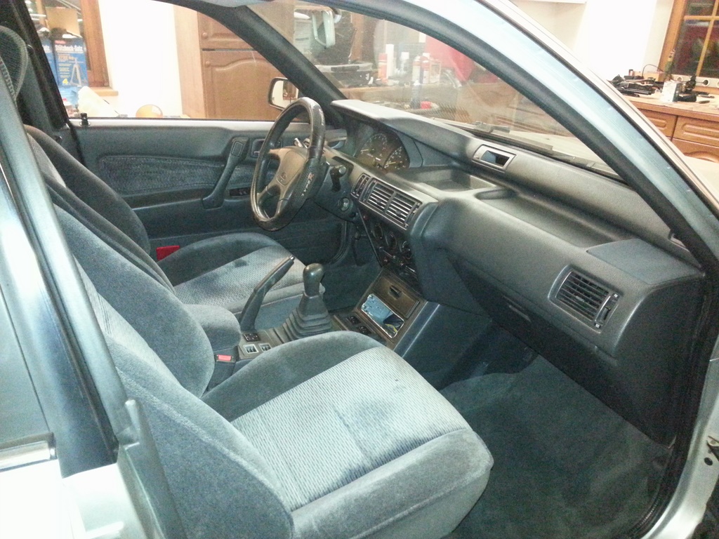

      Extra Hochdruckreiniger gekauft und losgehts. Alles saubergemacht. Sogar die Sitze und Teppichboden einwandfrei sauberbekommen. Jetzt so nach einem Jahr riecht er kaum noch. Aber Laufen tut er wie der Teufel.

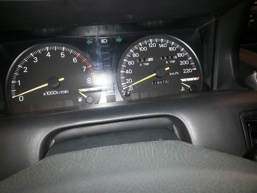

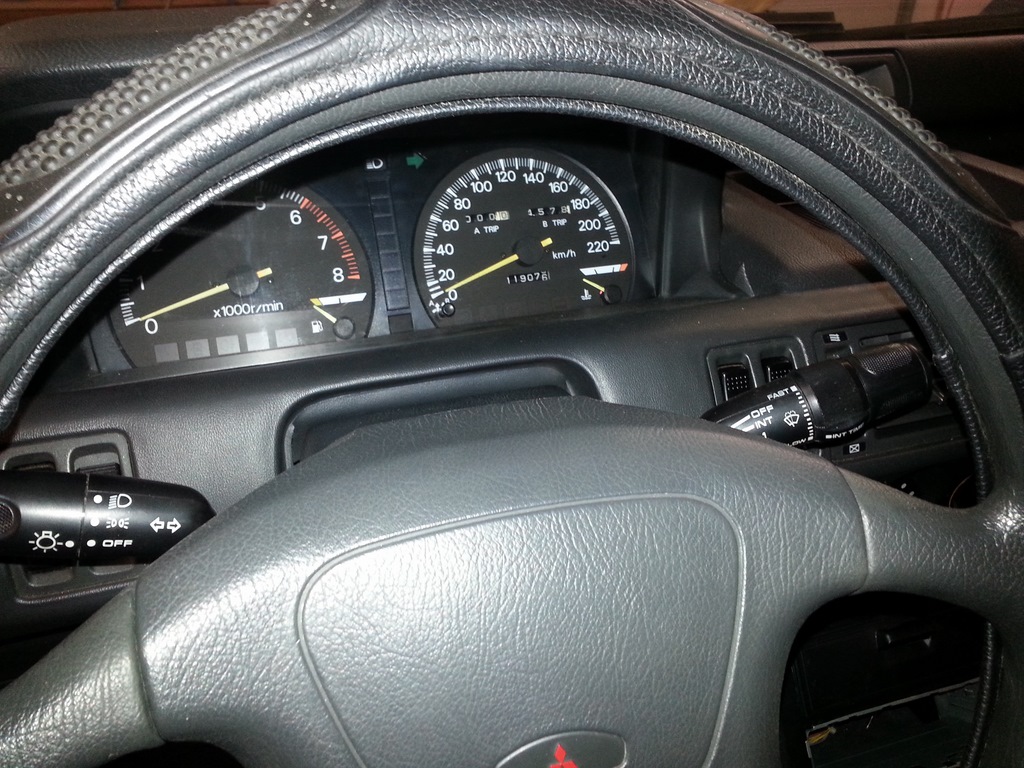

      jetzt hab ich ihn sogar auf Euro2 gebracht. Tacho auch getauscht. jetzt himmlische ruhe beim Fahren.
      Und hab die Kaffemühlen ausgetauscht, Wischermotoren und den Kühlermotor. Find es schon kras das die nach fast 1,5 immer noch funktioniert haben und noch funktionieren.
      Die Fensterheber und ZV funzen einwandfrei.
