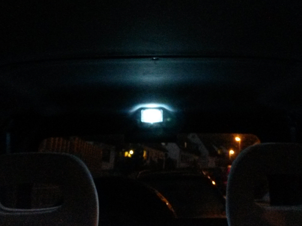

      28 mm LED
      VGL Link von de Schlange...
      Sieht im Heck so aus:

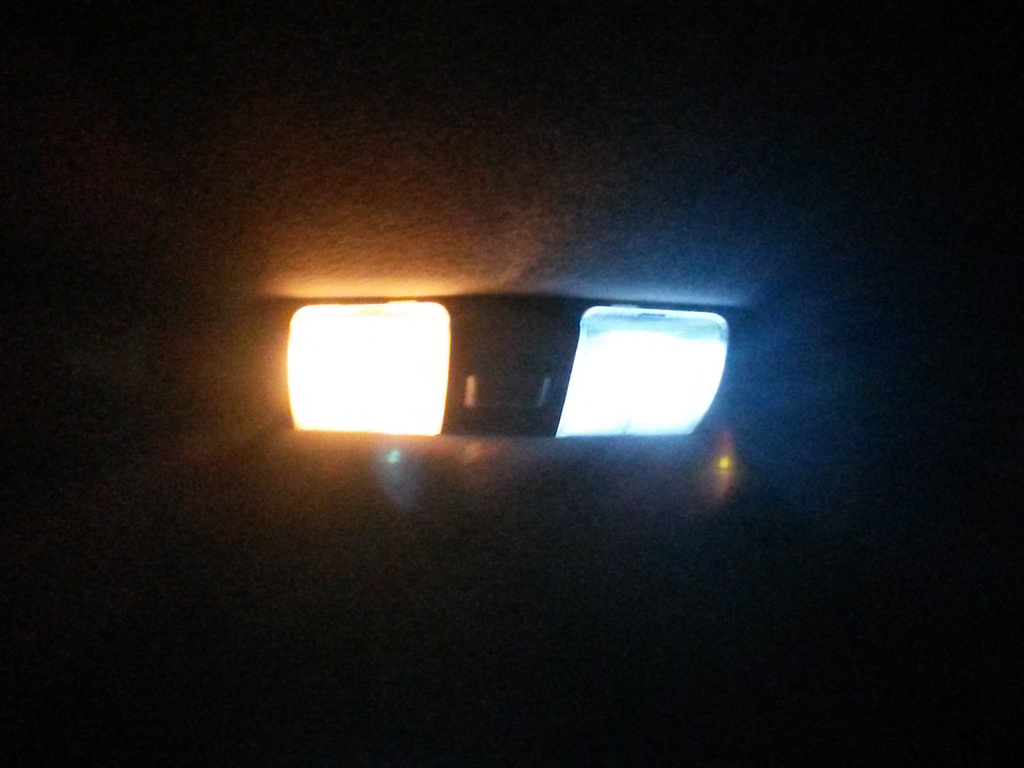

      Und in der Mitte mit Vergleich zum "normalen" Birnchen:
      Die LED sind schon hell aber in der Lichtfarbe eher arg "kalt". Naja egal, form follows function.
      In Deinem Fall passt das "kalt" und blau zum Fahrer !!!!!!!! $finger $finger $finger
      Hmmm, echt? Auf dem Bild sieht es eher so aus als ob die normale Birne heller ist... ?(
