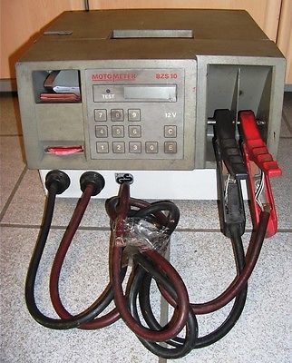

      Genau das ist es was mich ärgert. Früher hatten wir die "Toaster" (Batterietester), scheißendreck schwer, Kabel dran so dick wie mein Daumen.
      Die haste dran gehängt und wenn die sagten "is juut" dann war die Batterie auch garantiert gut. Heute haben die Werken alle nur noch diese elektronischen Minitester, passen in ne Jackentasche mit Kabeln so dick wie Klingeldraht. Die sagen immer "ok" solange die Batterie nicht restlos tot ist. Ich hab das nun schon bei 6 verschiedenen LKW´s selbst mitbekommen und bei meinem PKW aus das 2. Mal. Ich weis auch nicht was das soll, was sollen die Dinger denn mit den Käbelchen messen? Mehr wie Spannung geht doch gar nicht. Dann wollen die aus der Spannung zuverlässig die Kapazität unter Last berechnen? X( Alles spielerei, Fakt ist, sobald die Batterien getauscht wurden, waren die Probleme behoben.
      Den Innenwiederstand! Der ist bei einem Akku ein guter "Indikator" und lässt auf den Zustand der Batterie schließen. Aber ein niedriger Innenwiederstand sagt nur etwas darüber aus, wie nahe die Batterie noch an ihrem Neuzustand ist. Wenn die angegebenen Werte nicht der Wahrheit entsprechen, nützt es auch nichts, dass der niedrige Innenwiederstand darauf schließen lässt, die Batterie ist noch nicht stark verschlissen....
      Trotzdem - der Kurzschlussstrom, also eine Ampere-Messung unter Last bei Kälte, sagt viel mehr aus. Für die Kapazität: Voll laden, und mit einem bekannten Arbeitsstrom entleeren. Das sind die Fakten, auf die es ankommt.
