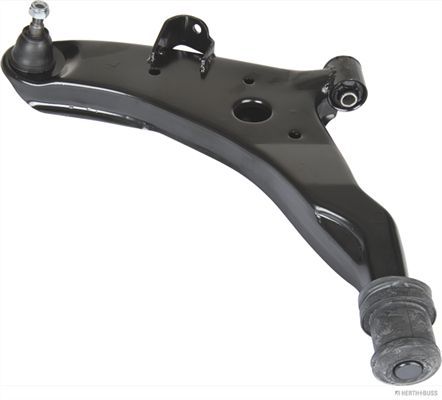

      Kann gut sein das dein Vorgänger die schon mal getauscht hat und dabei den Ganzen Querlenker ausgetauscht hat und einen vom Kombi oder einen nach 1993 für einen 24V bekommen hat. Hatt der Alte rechte Querlenker oben drauf ne Lasche an der nichts dranhängt?
      In dem Fall dann diese hier.
      fouk schrieb:
      Mit der Teilenummer kann ich nicht dienen, aber das grössere der beiden ist für den Kombi.
      Vom Kombi das hat folgende Nummern: Traggelenk AW345993, Mutter MS440003
      Aber ich glaub die sind schwer aufzutreiben. Deswegen hab ich gleich neue Querlenker bestellt.

      Was mich auch interessiert ist der hier:
      Hyundai Sonata II [Y3] 3.0 i V6
      autogeiz24.de/autoteile/hyunda…eieckslenker-laengslenker
      sieht verdammt gleich aus wie der vom Sigma. Sogar die Lagerung kann man extra bekommen für ca 30€.
      Der hat aufjedenfall die 40mm Traggelenke.

      Das ist die Frage.....Vlt hat einer vor die Teile zu tauschen und dann eben die bestellen und vergleichen. Wenn´s nicht passen sollte dann wieder zurückschicken. 14tägiges Rückgaberecht und so.hmmm.....Ich würds ja machen, aber ich hab ja schon Orginale drinnen....
      Find ich richtig geil..... :thumbsup:
      Normalerweise wenn man den Rechten und Linken zusammentut auf der unteren Seite und die die gleichen Maße haben, kann man den Neuen genauso testen.
      Ich hoffe so sehr das es passt....
      Wäre schön wenn sie Passen und preiswerter sind die auch . :)
      Glatt um die Hälfte......sogar bei zwei Stück ist man günstiger als bei einem Orginalen (Orginal hmmm).....
      Hast schon bestellt? ich hab nochmal recherhiert und sie noch billiger gefunden.
      daparto.de/Lenker/Hyundai-Sonata-II-Y3/2-882-1204
      68€ das Stück 8o
