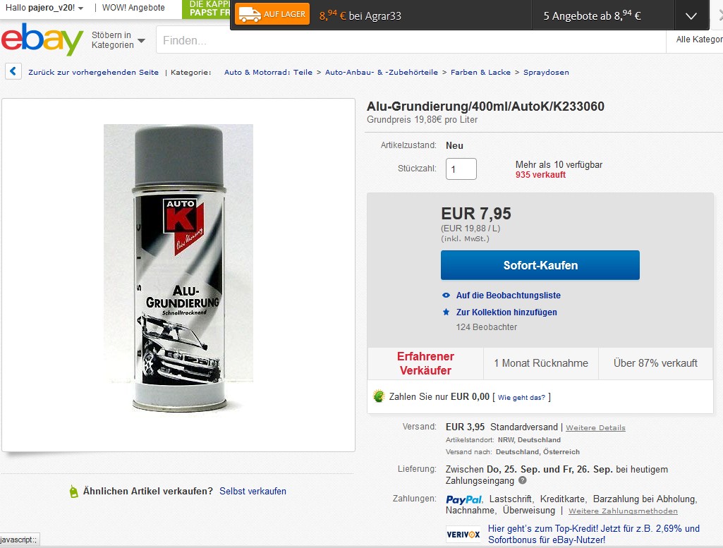

      Die Wischerarme: Wenn Du wirklich Ruhe haben willst, schleif sie ab - und ich meine richtig blank - und lass sie Pulverbeschichten. Alternativ: Neue kaufen! Ich hab meine schon 4mal abgeschliffen, (Aber eben nur so gerade ein wenig) Rostschutzbehandelt, und lackiert. Nach einem Jahr sehen die wieder so aus wie davor, wenn man es nicht richtig gründlich macht. :thumbdown:
      Du hast die falsche Grundierung genommen...;) Ich hab meine abgebaut, nen Lappen auf die Erde gelegt damit sie nicht verkratzen, Fuß draufgestellt und mit ner Drahtbürste im Akkuschrauber drüber bis der Alufraß weg war. Dann Grundierung für Alu druff,
      trocknen lassen, Mattschwarz drüber und feddisch. Hält seit zwei Jahren. §§unschuld

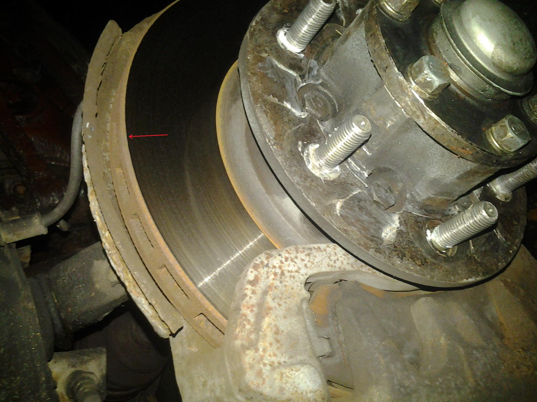

      Gestern Abend wurden die Winterschlappen draufgezogen. Da ist mir diesmal deutlich aufgefallen, dass die Bremsscheiben blank sind. Dies wurde mir aber vom Peter im August schon gesagt :wech:
      Wenn man die Bremsscheibe wechselt, sollte man die Bremsklötze gleich mit wechseln? Wenn man das selber machen möchte, muss dann die Bremse nicht entlüftet werden?
      Die Klötze werden mit gewechselt, immer! Deine Scheiben sehen auf dem Bild aber noch nicht so schlimm aus. Mess mal den Grat wo ich den Pfeil in dein Bild gebastelt habe.
