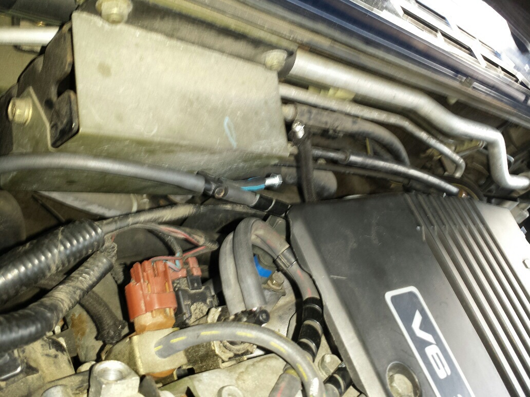

      1.) Ich brauche ein Foto von den Unterdruckschläuchen an den beiden Ventilen und von den Ventilen zu den Leitungen die nach unten gehen. NICHTS ändern, nur gut beleuchten und ein deutliches Foto machen. Die Schläuche haben Farbstreifen, die muss ich sehen.
      2. ) Zieh den Schlauch mal vom Anschluss ab und riech dran. Dann schreib mal wonach das Ding riecht.

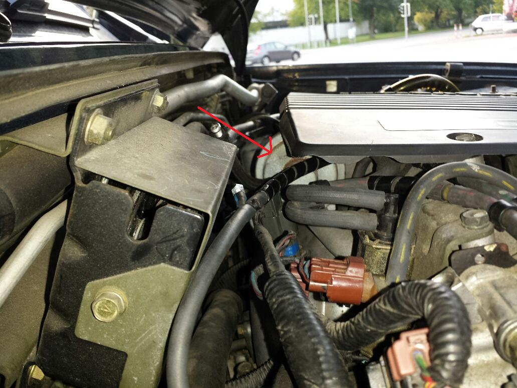

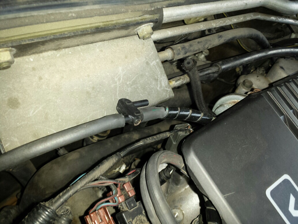

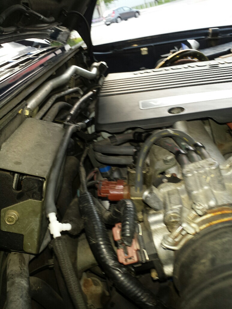

      Hab mal alles so gemacht wie vorgeschlagen.
      Schlauch an Dose ab.
      Unterdruck kommt bis Schlauchende.
      Dose sieht gut aus.
      Blauer und gelber Schlauch richtig an Ventil.
      Dann habe ich angefangen das ganze System vom Stutzen an nach und nach streckenweise abzuknicken.
      Jedes Mal besser, bis... ich an eine Abzweigung kam (auf den Bildern die schwarze Abzweigung nach der Weißen).
      Hier war nur noch der Effekt auf dem Weg zu der Dose an der Drosselklappe :D
      Also wie auf dem letzten Bild wieder Schrauben reingedreht....alles in Butter!
      Allrad funzt natürlich auch wieder, da Unterdrucksystem dicht.
      Sprich: Wenn das Unterdrucksystem aus der "Drosselklappendose" Luft saugt...und nur dann...bricht der Motor fast bis zum ausgehen ein.
      Ein wenig nachregeln kann er dann, aber es reicht dicke nicht für einen ruhigen Leerlauf. %grummel
      Was ist mit dieser Dose?
      Grüße vom Quicknick

      Die Dose auf dem ersten Bild, die halb von der Abdeckung überragt wird und der kurze Schlauch mit der Schraube drin hinführt.
      Das kurze Stück Schlauch.
      Ziemlich direkt an der Drosselklappe, soweit ich sehen kann und mich nicht irre.

      Das hier?
      Das ist das EGR Ventil. Wenn du da den Schlauch abziehst und zumachst, läuft er?
      Dann mach zu, das Ding stört eh nur.

      Das kommt auf die Funktion an. Ist es die markierte Dose? Wenn ja, leg sie erst mal still. EGR / AGR macht eh nur Theater und es braucht kein Mensch. Niemand frisst gerne seine Ausscheidungen, dein Motor auch nicht. ;) Das ist nur für die Abgasnorm, meins ist seit ich das Auto habe zu "Testzwecken" stillgelegt. :whistling:
      Das EGR ist ok, es arbeitet ja, das Problem liegt in der Ansteuerung.
      Wenn er so läuft, teste ein paar Tage, dann kann man prüfen warum es Theater macht. Es wird über ein Magnetventil angesteuert, ist nicht ganz so einfach. Dazu muss ich mir die Schaltpläne zu Gemüte führen. Dann kannst du immer noch entscheiden ob du es wieder in Betrieb nehmen willst und deinen Motor sein Abgas einatmen lässt. ;)
      Überprüfe bitte anhand des Plans peinlichst genau, ob der Unterdruckschlauch der da dran geht auch da dran gehört.
      Mein Tipp: Leg das EGR Still, und gut is. Ich hab meinen L040 mit dem 3,0V6 damals mit stillgelegtem EGR gekauft. Ich wollte es in Betrieb nehmen, aber der Motor lief "mit" sehr bescheiden - und hat mehr verbraucht. :thumbdown: Auch bei meinem 2,8Diesel war das AGR bereits außer Betrieb genommen worden. Wenn ich es in Betrieb nehme, raucht er wie ein russischer Panzer. :thumbdown: Also lass ich es weg. Und auch die Jungs aus dem Ford-Forum deaktivieren beim 170PS-V6 Duratec Motor alle ihr EGR. Wie Anaconda schreibt: Braucht kein Mensch. :thumbup:
      P.S. Die Abgasprüfung haben meine Autos OHNE EGR/AGR immer problemlos bestanden! :thumbsup:
      Sorry Anaconda,
      Hatte das Bild auf dem Handy nicht gesehen.
      Ja genau. Das Ding mit dem Pfeil drauf isses.
