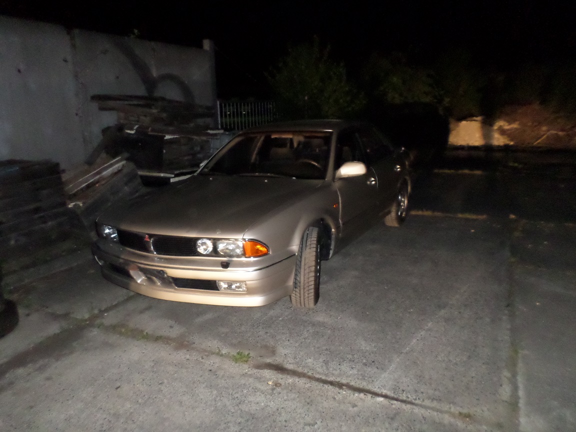

      Abholung nach Leipzig
      Die Abholung habe ich dann doch lieber selber gemacht !!!!! Ihr wisst ja - willste das es ordentlich gemacht wird, dann mußte es selber machen !!!!! :whistling: :whistling: :whistling: :whistling:
      Also am 26.04.2014 fix nach HH geflogen und das gute Stück nach Leipzig geholt.
      Kleinere Vorkommnisse (der gut gefüllte Grill von Bodo und die hanseatische Gastfreundschaft) verzögerten die Anlieferung und somit strandeten wir erst gegen 00.15 Uhr beim Stillen. §§unschuld §§unschuld §§unschuld
      TheSilent schrieb:
      Der Blubb'sche Mitternachts-Liefer-Service ist aufgeschlagen :)
        325,8 kB, 1.152×864, 35 mal angesehen
        294,51 kB, 1.152×864, 33 mal angesehen
      Schnell war das Interesse vom Stillen geweckt und es vergingen nur wenige Stunden bevor er das OP Messer wetzte um den Fehler am Sigma zu lokalisieren.......

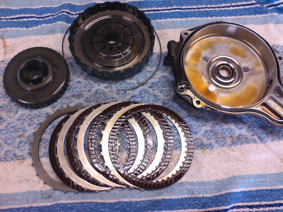

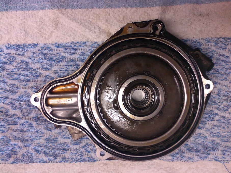

      Nach einer Probefahrt stellte sich heraus - es fehlen Gang 2 und Gang 4 der Automatik......... ?( :whats :whats :whats :whats

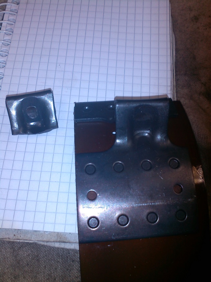

      Also Endkupplung ausgebaut und geprüft:

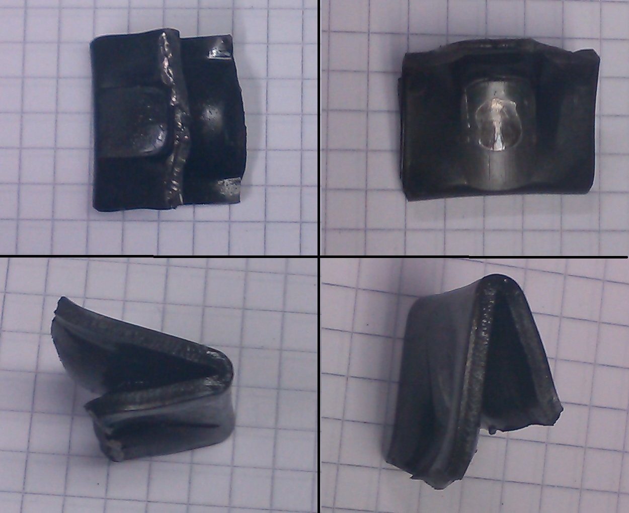

      Zitat
      "So ,hab ja Dienstag Endkupplung geguckt...
      Da war schon mal jemand dran, Schrauben waren locker und so ein Kunststoffpinokel fehlte..
      so sah sie aus.. "
        343,72 kB, 908×681, 28 mal angesehen
      "..und zerlegt so...
      die Scheiben sind wie neu, ob die schon jemand gewechselt hat?"
        334,15 kB, 908×681, 22 mal angesehen
