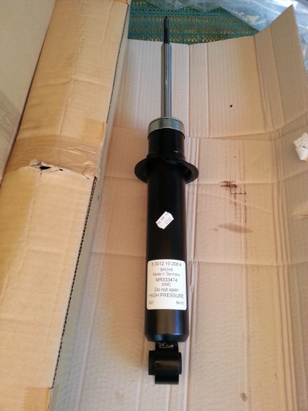

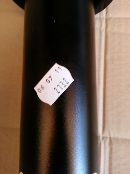

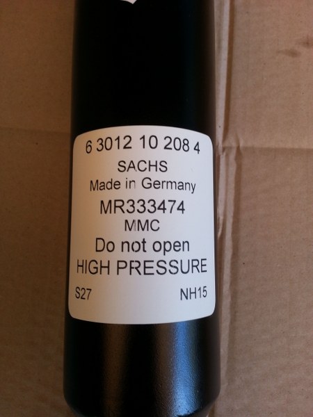

      Tu mir den Gefallen und fotografiere alle Nummern und Beschriftungen auf den neuen Dämpfern. Nur zur Sicherheit und Info.

      Fotos mache ich.

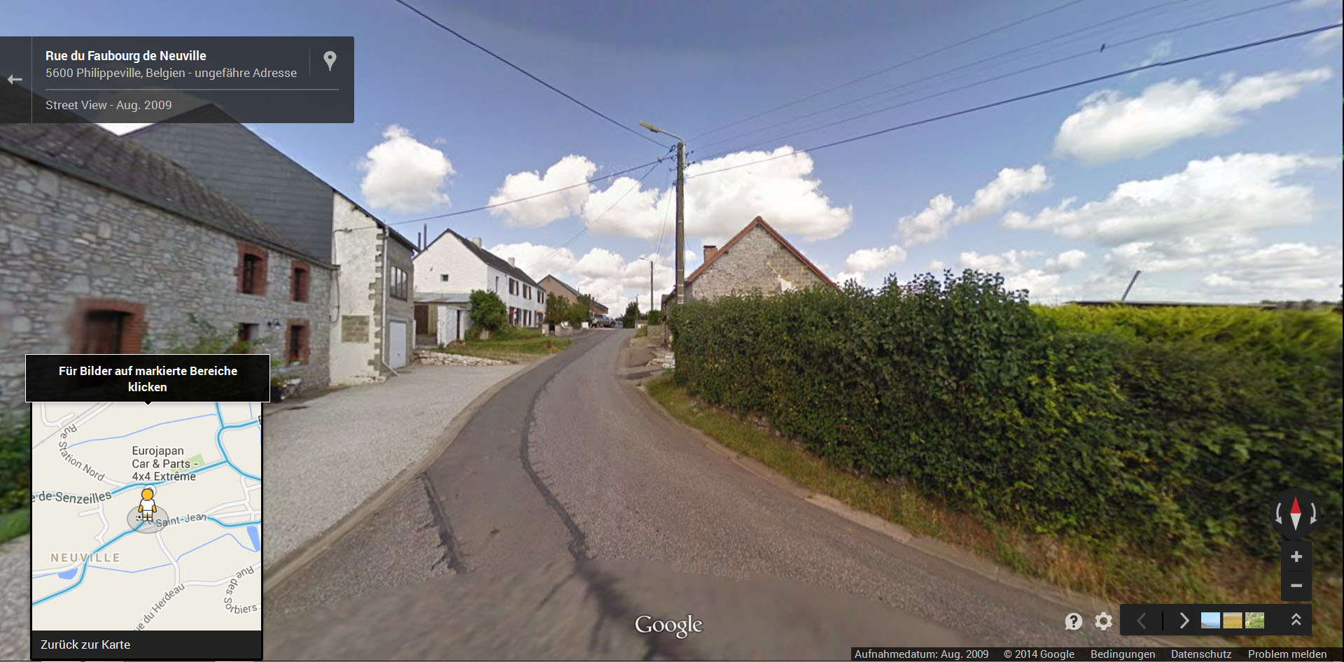

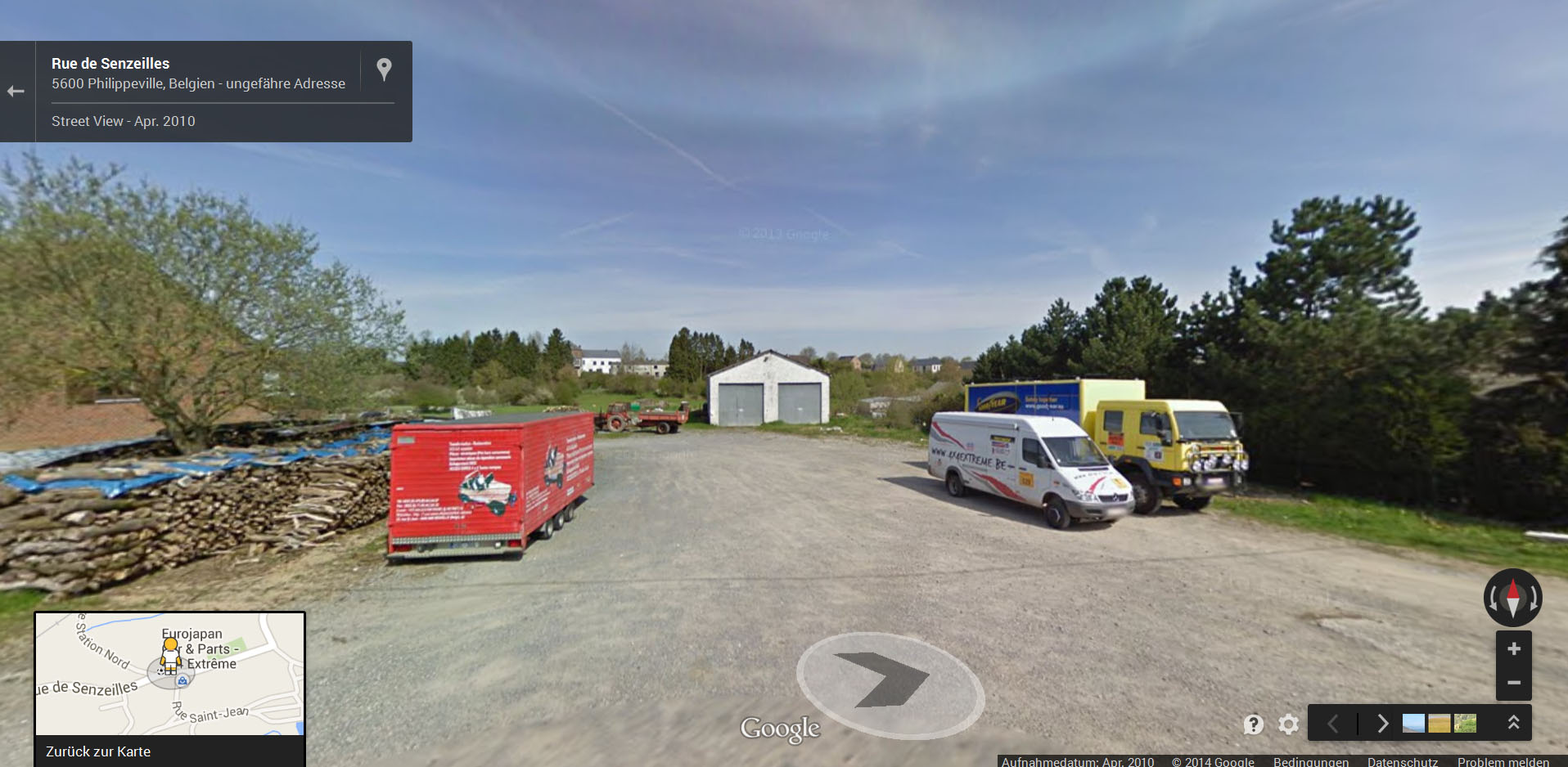

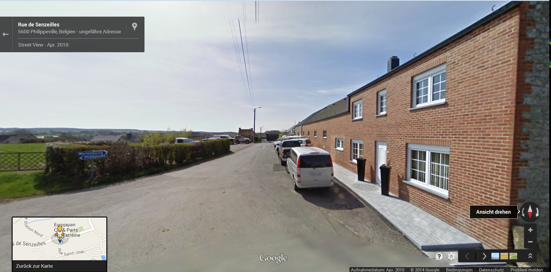

      Interessant ist aber das die aus Belgien kommen.
      Ich kann leider nur einmal danke klicken!
      Diese Erkenntnis müssten wir weiter verfolgen, weil es ja scheinbar bedeutet, dass sie dort noch gefertigt werden, vielleicht in Lizenz.
      Also in Europa bis Mai 2003. Wenn der Dämpfer tatsächlich 2011 hergestellt wurde, dann wäre das ja noch in der 10 Jahresfrist, nach Auslaufen des Modells, in der Mitsubishi Ersatzteile liefern musste. Muss also nicht heißen, dass sie immer noch produziert werden.
