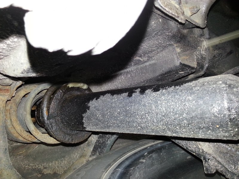

      Ein Nivomat ist beim anheben an der Kolbenstange undicht. Das Öl spritzt in einem ganz feinen Strahl raus mit Schaumbilung.
      Beim fahren merke ich (noch) nichts, aber der Galant hängt hinten schon ca 1 cm schief.

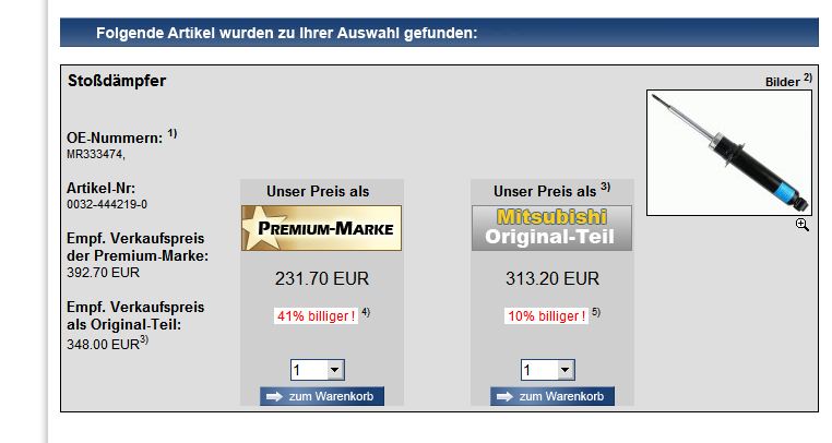

      Nur zur Vollständigkeit:
      Nivomaten Galant Kombi: MR333474 -- momentan 311.60 EUR -- Sofort lieferbar
      Ersatznummer von Sachs; 444219 -- ab 392.
      angesichts dessen, dass die von Sachs momentan teurer sind als original (Sind die selben, Mitsu verkauft sie scheinbar nur als Originalteile. Ne Sachs Vertretung hat mich aber schon mal eines besseren gelehrt) würde ich die original mal kaufen. Halten bestimmt länger wie dein Auto noch. :rolleyes:
      Und noch besser:
      Hier bei denen: kfzteile-profis.de/page_1_3.php#oeformo
      bekommt ihr die Sachs Teile momentan nicht für 392, sondern für 231,70 als Premium Marke (ja, es sind die Sachs) Also volle 41 Prozent billiger :thumbup: Wer weiss wie lange... Die originalen sind dort 2 Mark teurer als bei Mitsu selbst...
      Gebt einfach die Originalteilnummer in die Suche ein.

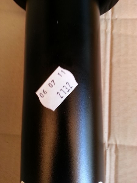

      Samstag habe ich also den Dämpfer gewechselt.
      Nachdem ich in dem riesen Paket vom @Gugga erstmal ne weile gewühlt hatte, eh ich den Dämpfer fand, konnte es losgehen.

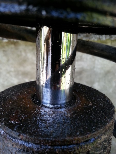

      Beim anheben wurde das Altteil dann endgültig inkontinent.
      Klare Sache, Dichtung der Kolbenstange hinüber. Man siehts an den Bläschen.

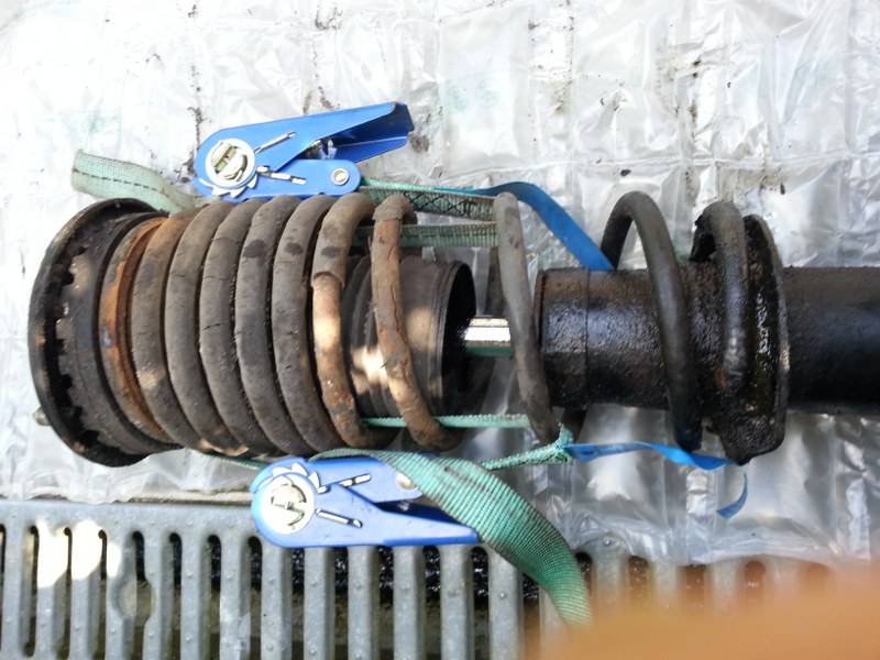

      Meine "Federspanner". Gehen astrein. Diese blöden Metalldinger die immer irgendwie klemmen oder schwergängig sind, kommen mir nicht mehr
      unter die Finger. Für VA Federn nehme ich immer drei davon.
