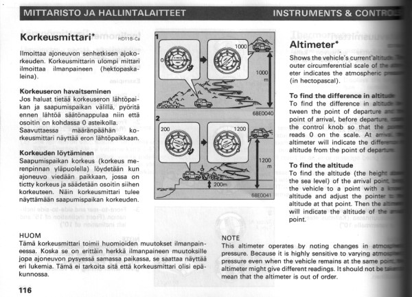

      Das Owners Handbook ist auch lustig. Neben Englisch scheint das noch Dänish oder sonst was zu sein.
      Wer weiß, was es ist darf mir gerne mal einen Tipp geben.

      Das ist eine finnische/ englische Bedienungsanleitung.
      Danke für die Info ...hörte sich so nach HaPe Kerkeling an ... lol
