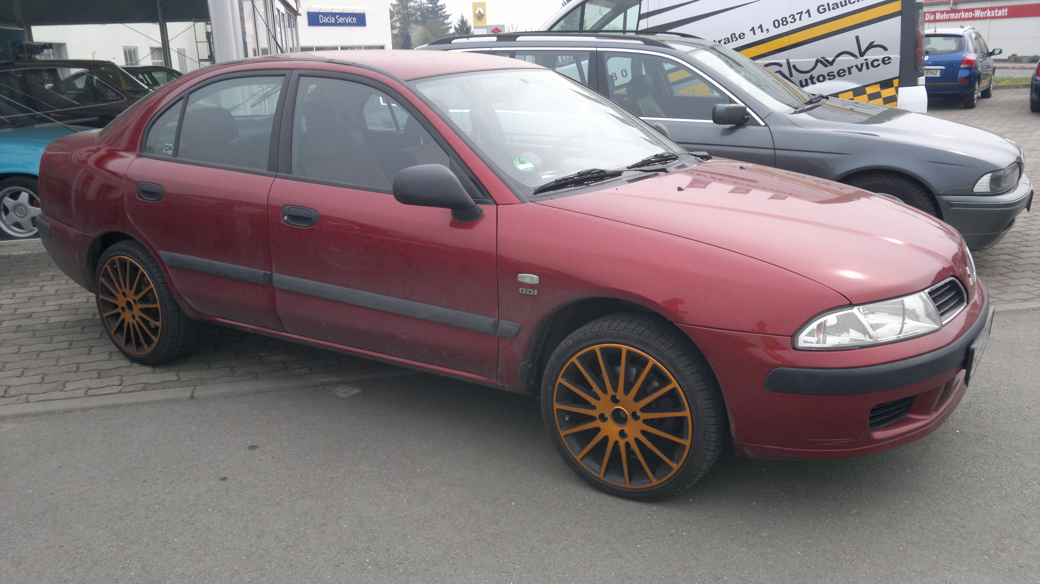

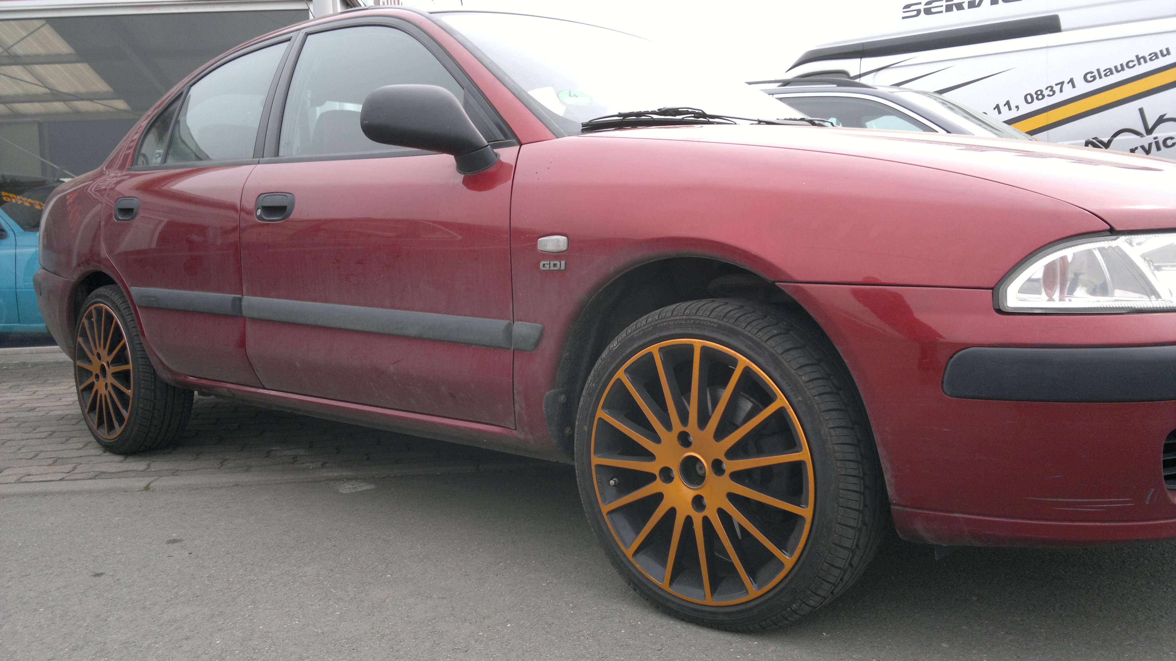

      Ich bin was den Cari angeht nicht so fit. Mein Folierer hat einen von seinen Großeltern geschenkt bekommen. Es handelt sich um einen Facelift GDI, Motorcode 4G93 mit 150.000 km Laufleistung. Nun hat der aber so seine Wehwechen...
      Zum einen ein recht lautes Hydro-Klappern. Er hatte den Motor mal für mich gestartet. In der Vorwärmphase klingt er wie ein Diesel. Danach wird es schon etwas leiser. Nun wollt er die Hydrostösel erneuern, aber die kosten 20 € das Stück. Ist halt nen recht teueres Unterfangen. Ölwechsel wurde mit 10W40 von der Marke ELF vor ner Woche gemacht. Gibts dazu Tipps oder Hinweise, die ich ihm übermitteln kann?
      Zum anderen findet er keinen vernünftigen Tieferlegungssatz für den GDI. So wie ich rausgehört habe will er mehr als nur 35mm runter. Im vorderen Radhaus kann er zumindest eine Kaffeetasse auf den Reifen stellen. ^^ Habt ihr da irgendwelche Ratschläge?
      Er sucht halt generell preiswerte Möglichkeiten, da er als kleiner Selbstständiger nicht das Geld bunkert. Vielen Dank für eure Hilfe!
