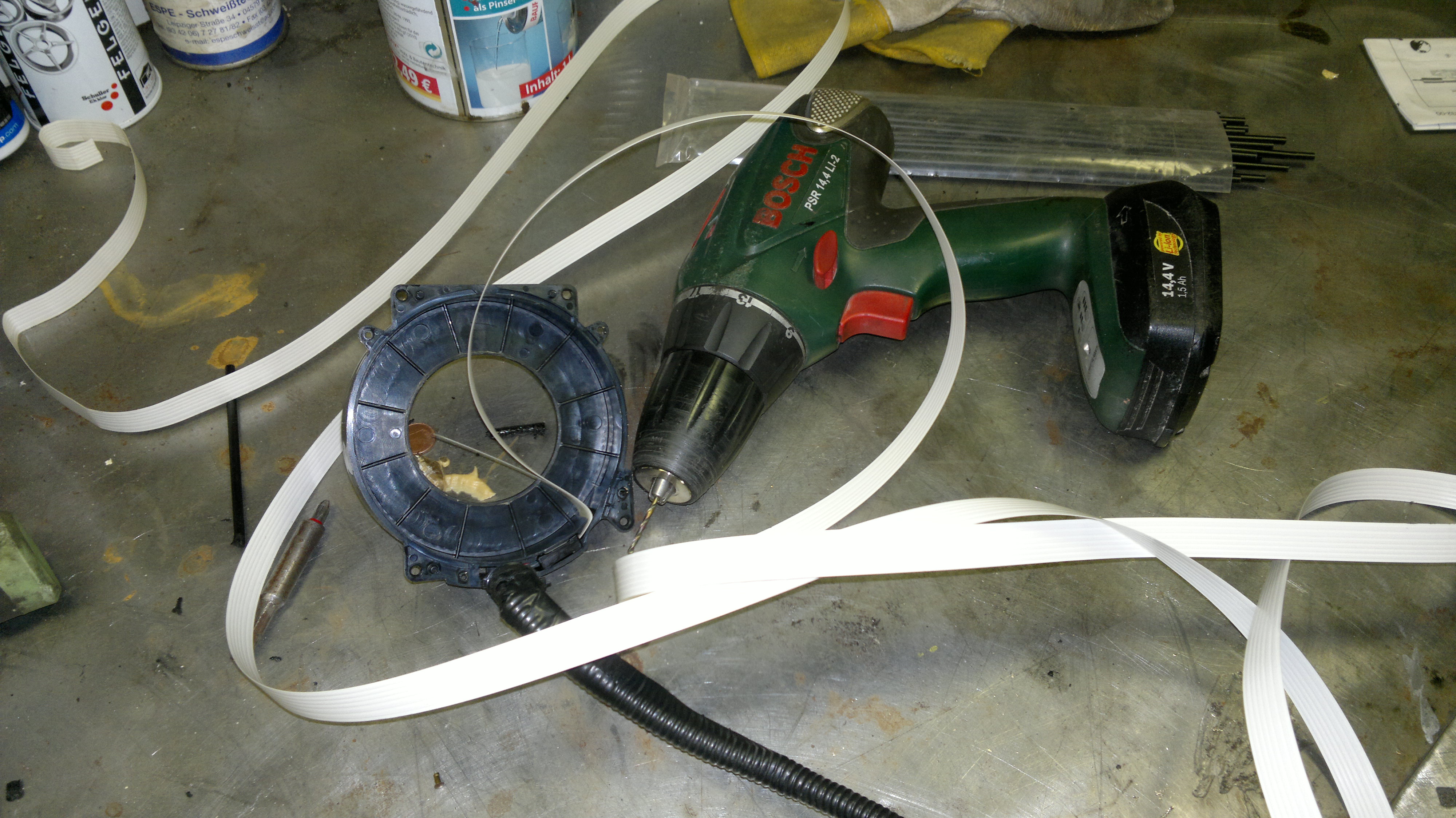

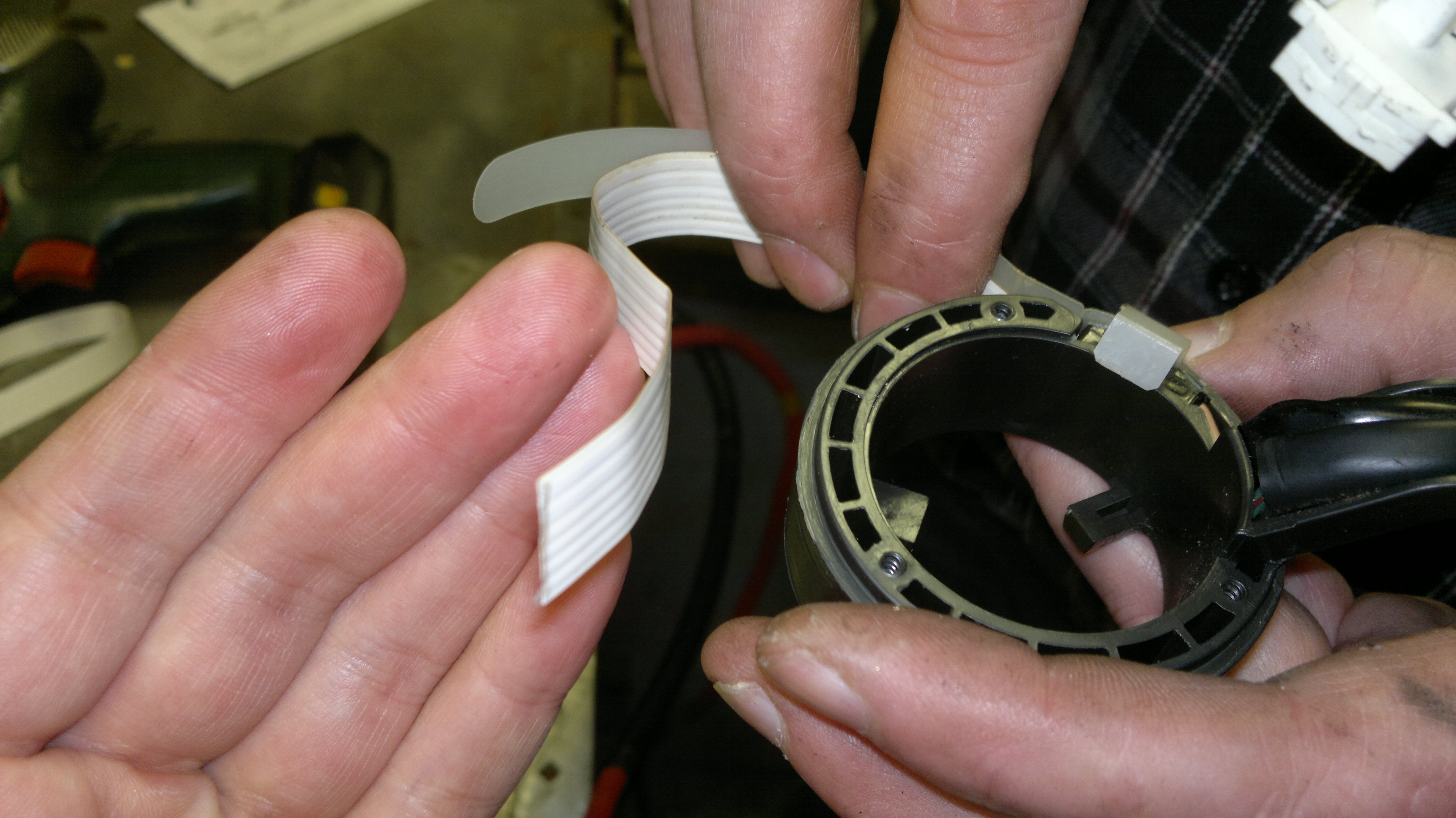

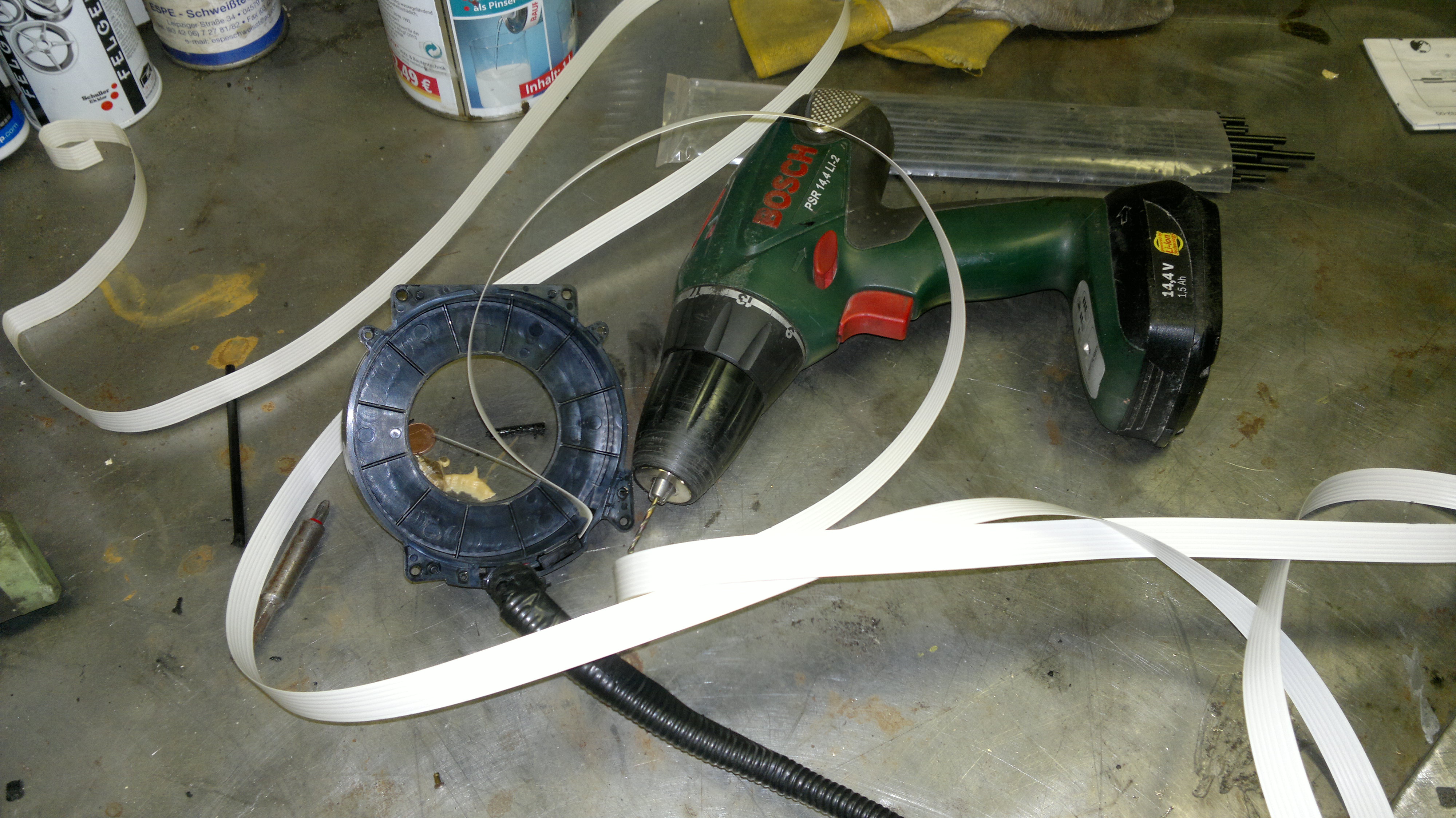

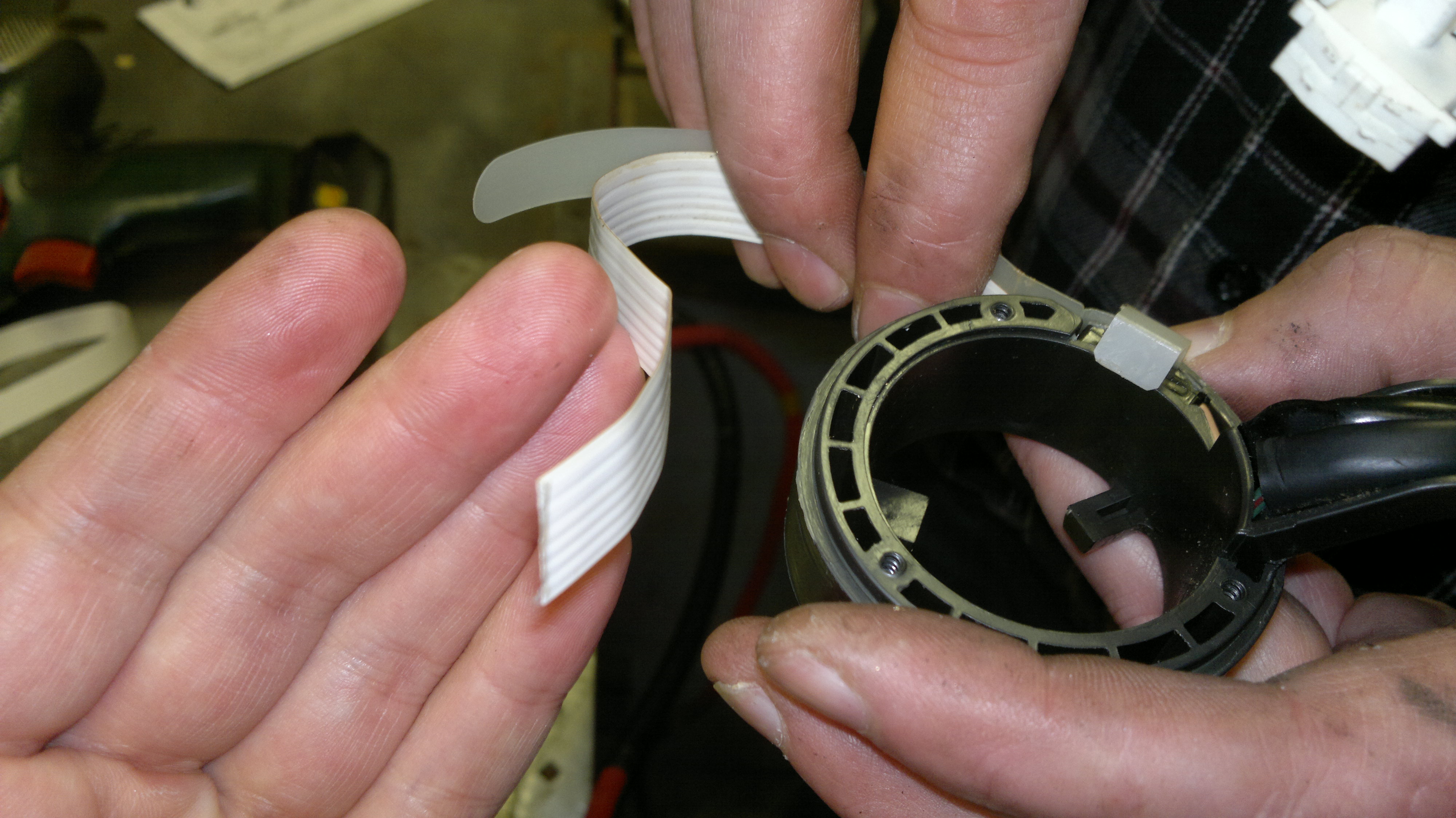

      Da ich Bodos Siggi noch hier hab, darf ich anmerken, dass bei Bodo die Airbag Wickelfeder hinne is? Bzw war...
      Das hatte nix mit irgend einen Sensor zu tun. §§unschuld

      @TD: Ja, hatte beim Sigmatreffen die Wickelfeder ausgetauscht gehabt.

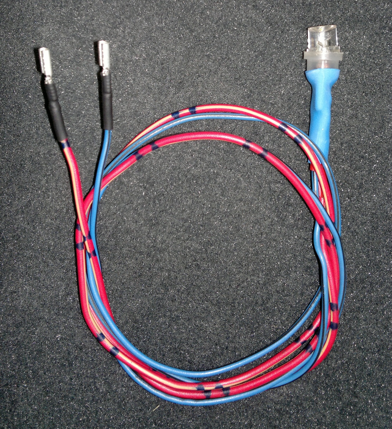

      Habe mir vorhin auch so'n "Diagnosegerät" nach MATs Anleitungen gebastelt. :D
