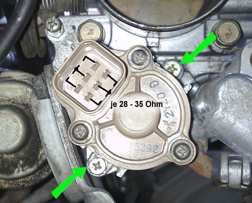

      Übrigens, man kann auch mal messen, ehe man sinnlos tauscht. §§unschuld
      Gemessen wird der Widerstand an beiden Stiftreihen jeweils zwischen mittlerem Stift und den beiden äußeren.
      Sollwert bei Raumtemp.: 28 - 35 Ω
      Bei Nicht-Raumtemp. können die Werte etwas abweichen. Sind alle 4 Messwerte gleich und innerhalb des Sollwertes, sollte der LLR elektrisch in Ordnung sein.
      Sollte auch nur einer der 4 Messwerte abweichen, ist mindestens eine der Spulen im Leerlaufdrehzahlsteuerservo defekt
      Quelle@Mat

      Und wofür die grünen Pfeile ???? ?( ?( ?(
      TD bist Du wahnsinnig ????
      Ich schraube doch nicht den Stellmotor ab.......... Da verdiene ich doch nicht genug dran !!!!!!!! Ich bau die komplette Drosselklappeneinheit ab und verticke dem carmesita das komplette Programm für richtig teuer Geld !!!!!!!!!!
      Leben und leben lassen........... :whistling: :whistling: :whistling: :whistling: :whistling:
