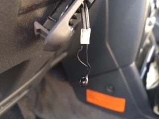

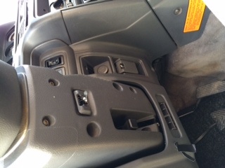

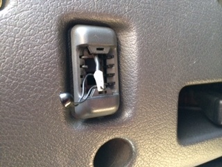

      Die beste Ehefrau von allen hat leider beim Einsteigen mit ihrem dicken Mantel das dumm in der Gegend rumhängenden Thermoelement unter der Lenksäule abgerissen. Sie konnte eigentlich nix dafür und ich wollte diese Konstruktionspanne schon lange besser fixieren. Wie das eben so ist...... Die Anzeige einer Innentemperatur von -27 sieht zwar cool aus, stört mich aber doch. "Schadensbild" des Fühlers anbei.

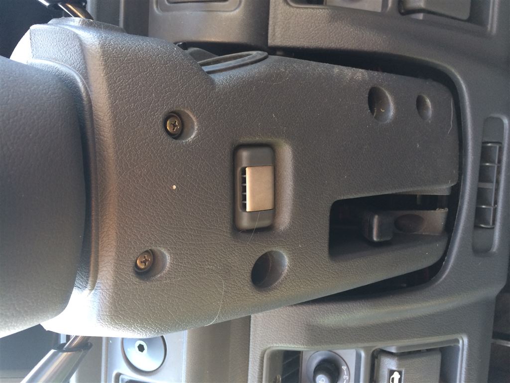

      Wie sah dieses Bauelement bei Auslieferung denn wirklich aus, um genau dieses Abreissen zu verhindern? Hat jemand ein Bild?

      Aber hat jemand einen Tip, wie ich den abgerissenen Draht repariere? So ein Thermoelementdraht ist unglaublich dünn und ich bin nicht so der Kunstlöter. Gibt es so kleine Lüsterklemmen? Außerdem muss ich die existierende Klemmverbindung abschneiden und dann die Drähte verbinden (aber wie am Besten? Viel Kabellänge ist auch nicht vorhanden) oder die Isolierung abpulen und nur die defekte Seite verbinden oder nur ein Kabel einfach abtrennen und das mit dem Thermoelementdraht verbinden, dann gibt es Längenprobleme.....??? Ich vermute leider, dass ich nur einen Versuch habe.

      Der Fühler sitzt in einer kleinen Aussparung an der Lenksäule und das sieht dann so aus:

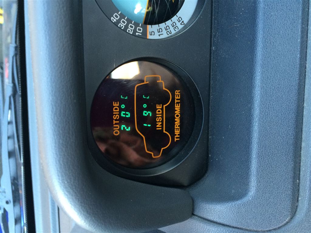

      Nachdem die Tränen also getrocknet waren, ging es dann ans Werk:
      Bild 1 - Thermofühler kaputt = unrealistische Anzeige = Mist

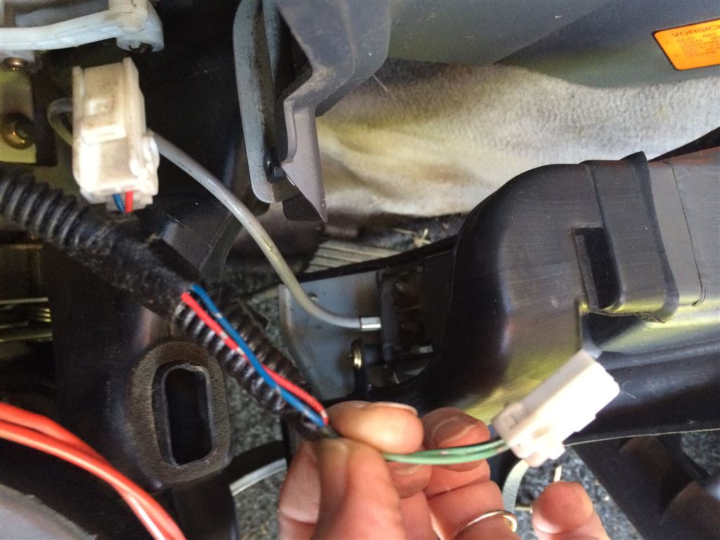

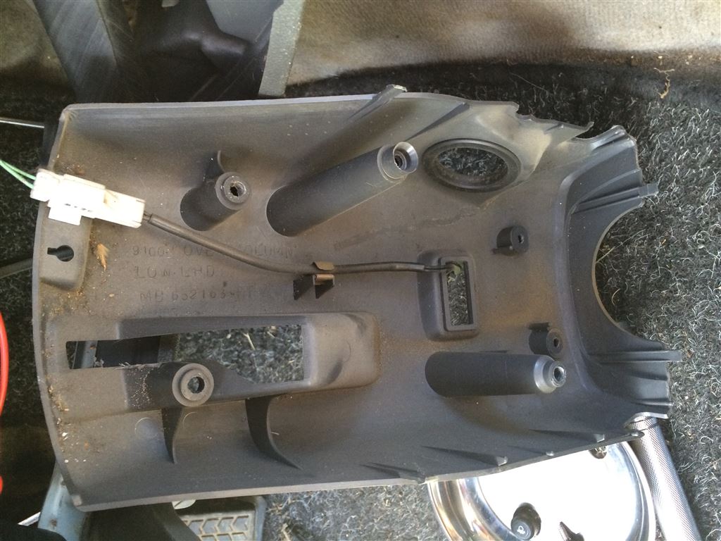

      Bild 2 - so sieht das von innen aus
      c) Fühler ausbauen
      d) überall den Staub von 22 Jahren entfernen

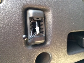

      e) Fühler einbauen , dabei die Fühlerplatte von der Innenseite durch die Verkleidung führen, sonst ``=xxx und auch die Plastik- Kabelhalterung (weißer Knips in die Verkleidung gesteckt) nicht abbrechen

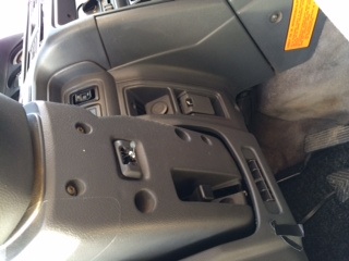

      f) Stecker anschließen (Bild 3) - dann Zündung an und gucken ob's auch funktioniert

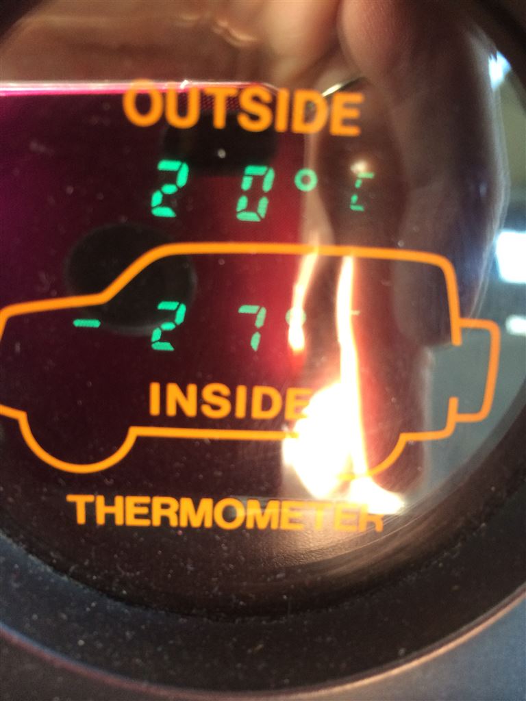

      g) Lenksäulenverkleidung rein, Lautsprecherverkleidung rein (Bild 4)
      h) Fertisch (Bild 5)
