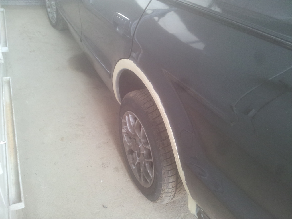

      Hier nun die wenigen Bilder die vorhanden sind aber dennoch besser wie nichts und zu sehen ist auch eine Menge, alles linke Seite...

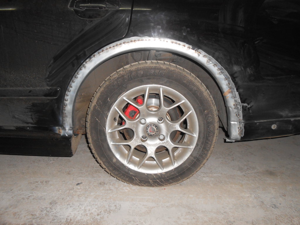

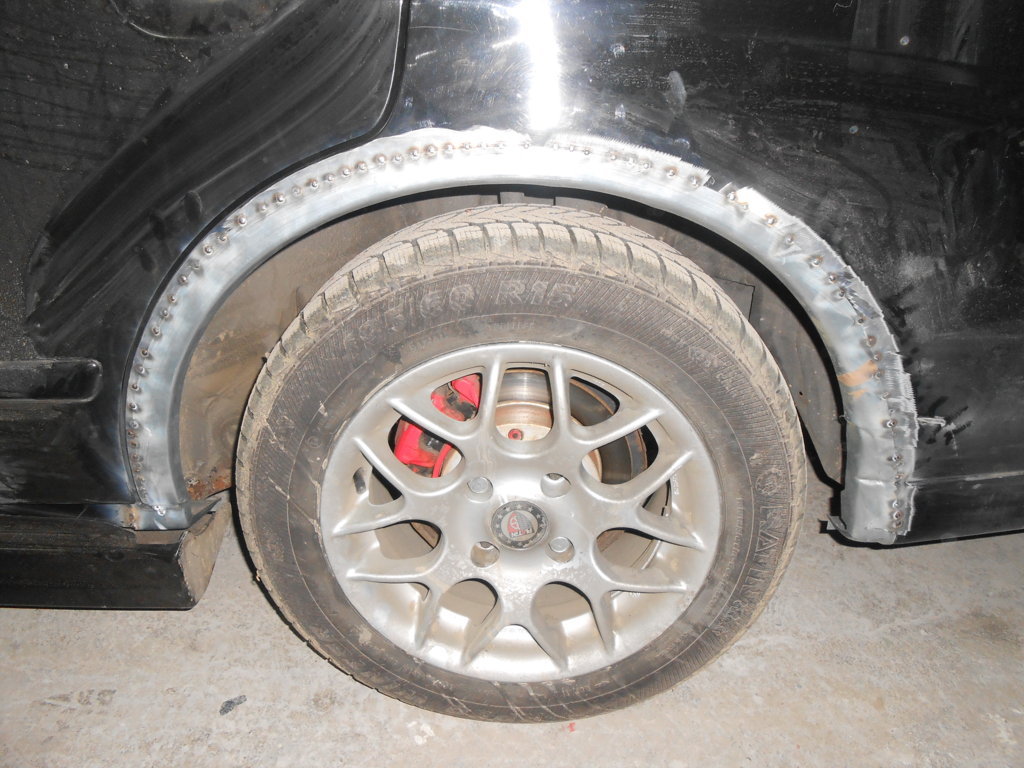

      Hier ist bereits angepunktet...

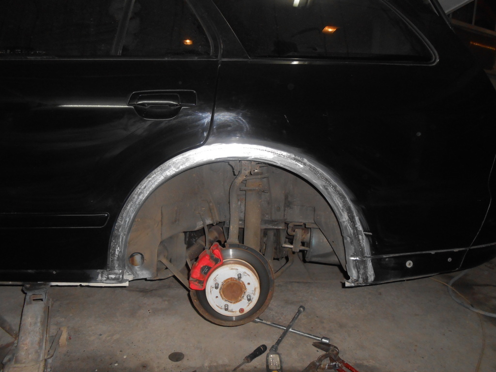

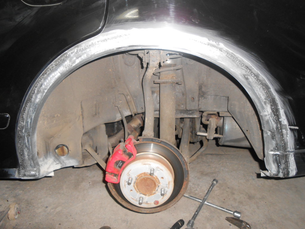

      Hier wurde verschweißt und bereits mal grob geschliffen...
      Hier ist schon verspachtelt...

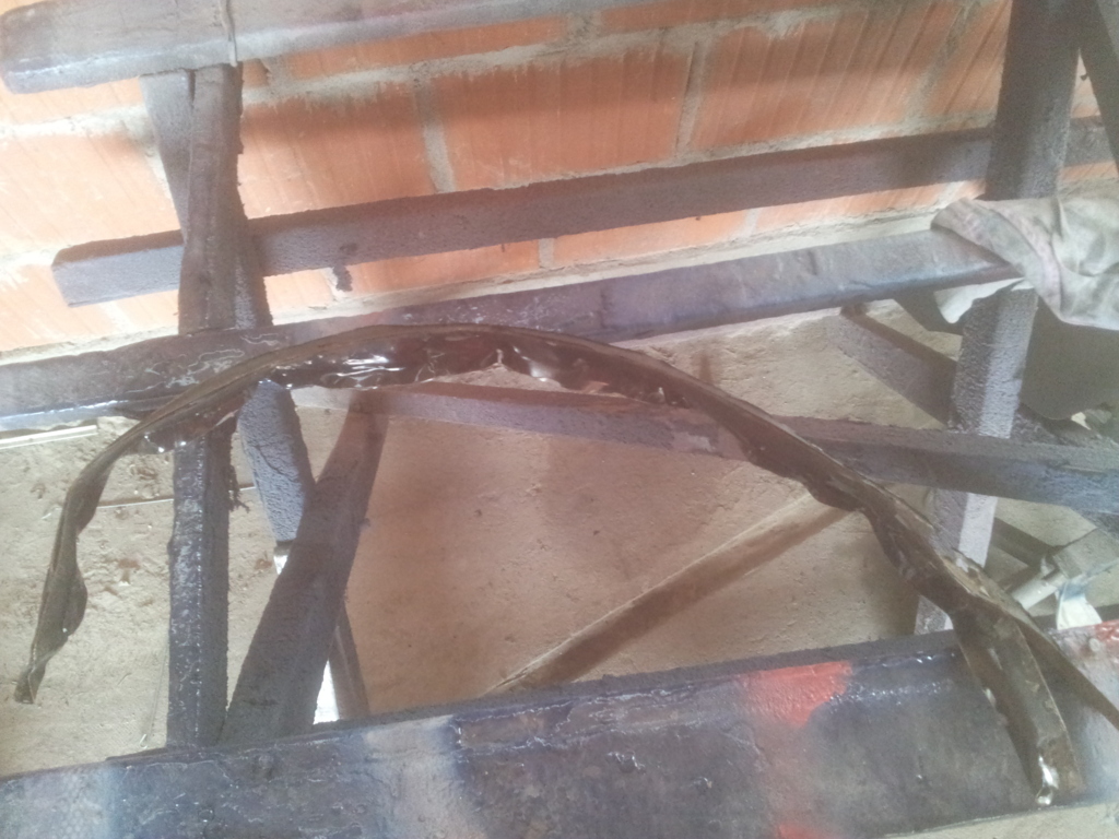

      Hier der ausgeschnittene Radlauf....

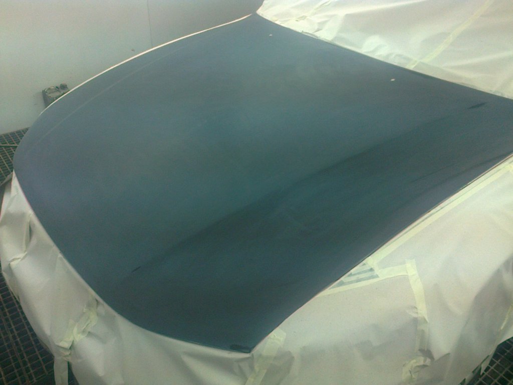

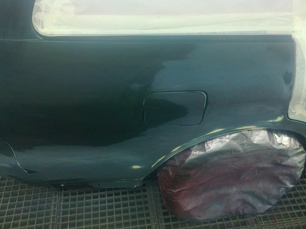

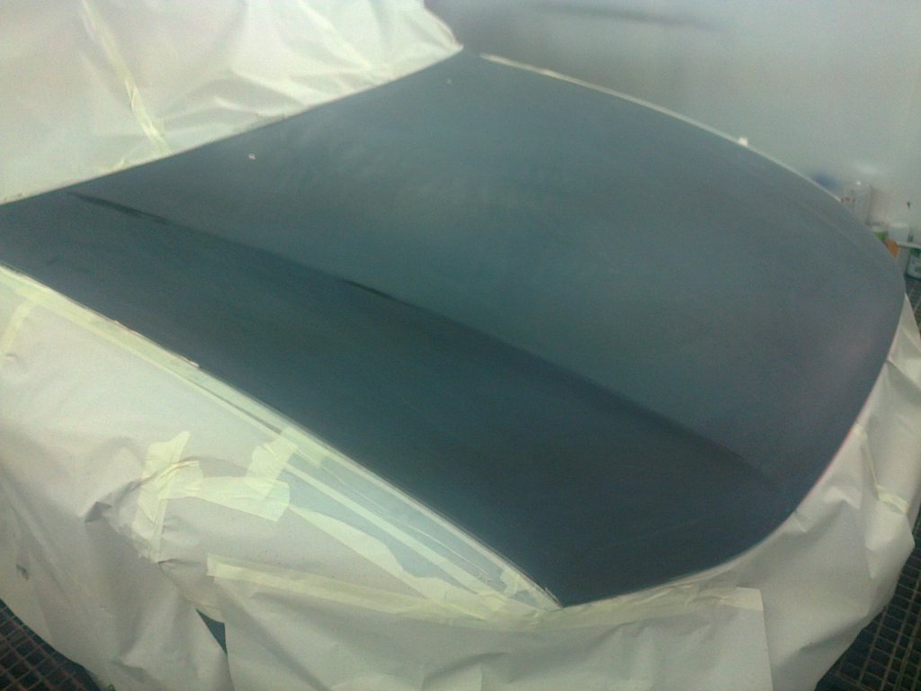

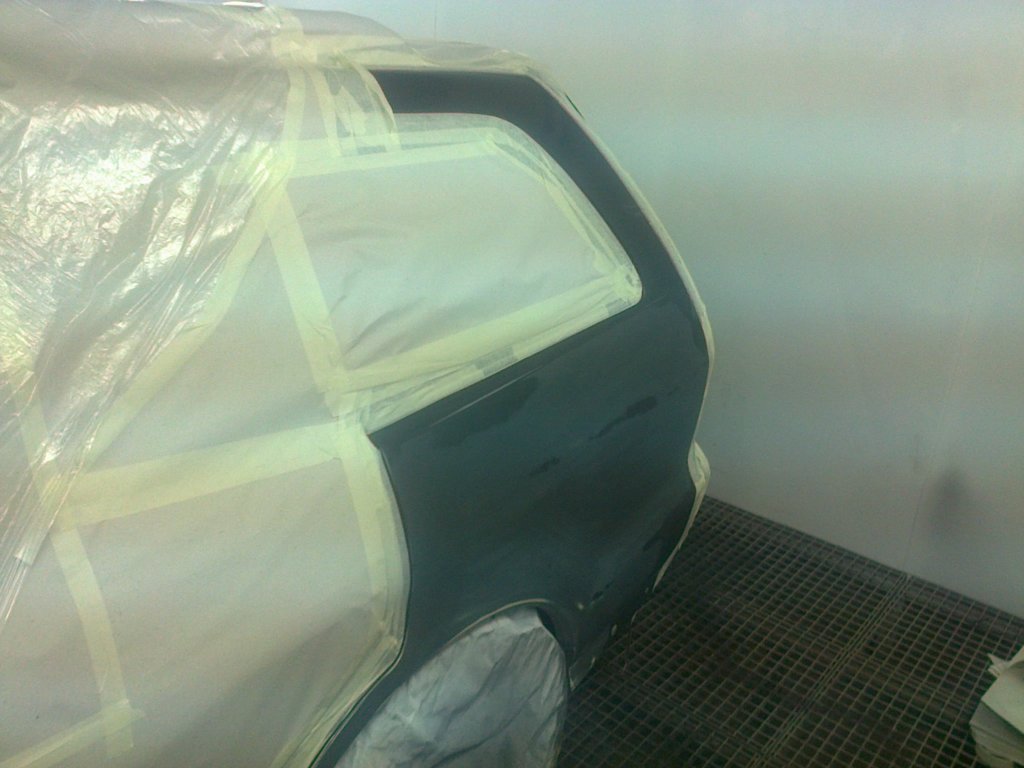

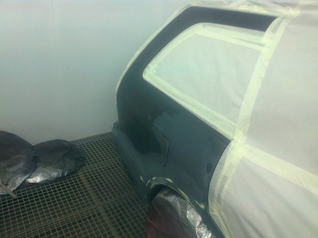

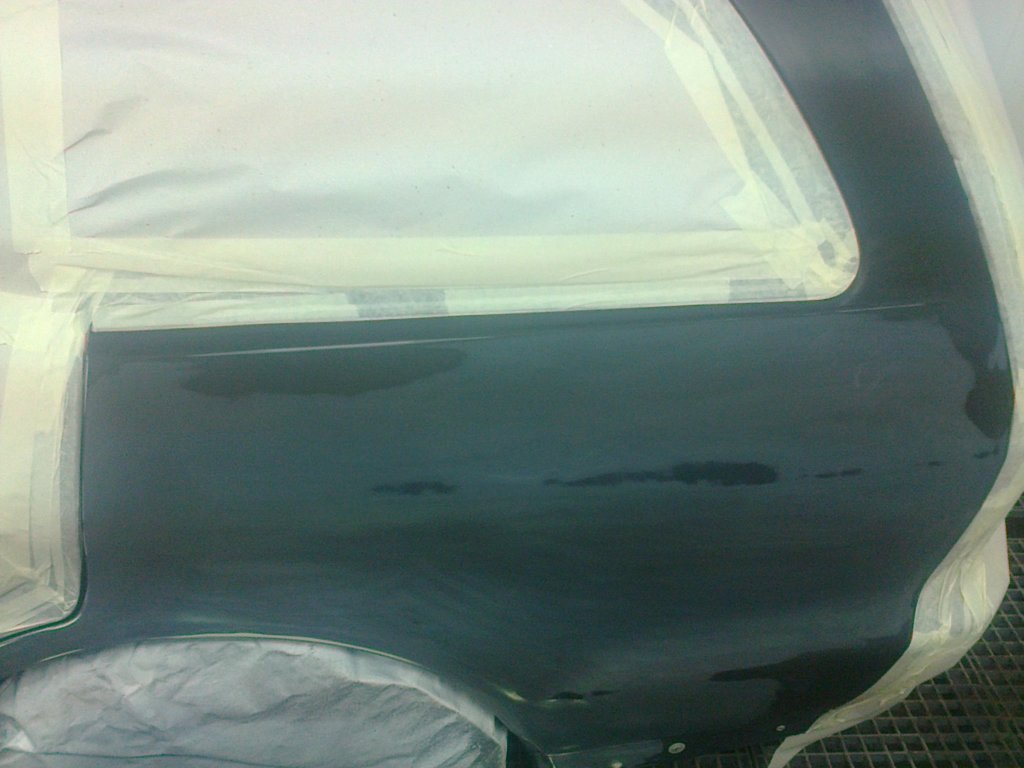

      Als letzte Bilderserie bleibt noch die Lackierkabine.
      Letzte Vorbereitungen zum Lackieren, hinten wurden gleich die ganzen Seitenteile gemacht...
      Vorne die Komplette Motorhaube...
      Das Ergebnis ist oben zu sehen. In den nächsten Tagen werde ich weitere Bilder knipsen und einstellen, besonders von dem gekürzten Doppelblech!! Denn dieses wurde gekürzt und wieder verschweißt, somit ist am Radlauf kein Doppelblech mehr vorhanden.

      Hat er aus den zwei Blechen, eins gemacht?
      Jap das innere Bleche wurde einfach etwa ein finger breit weiter oben abgeschnitten und dort wieder angeschweißt. Es gibt da leider keine Bilder von aber ich werd mal zusehen ob ich das noch irgendwie fotografiert bekomme.

      So habe nun mehrmals versucht den Radlauf von innen zu Fotografieren, doch ist auf den Bildern so gut wie nix zu erkennen. Es ist auch nicht wirklich viel Platz solang der Reifen drauf ist.
      Die Bilder werde ich nachreichen sobald ich mal den Reifen herunten hab.
