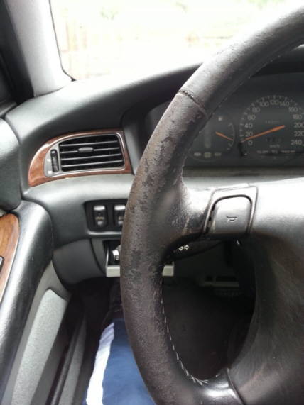

      Da ich keine lederfähige Nähmaschine habe, hab ich alles von Hand genäht. Mir tun schon wieder die Hände weh, wenn ich nur daran zurück denke.

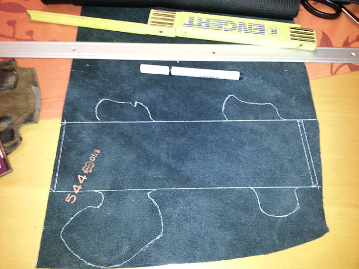

      Ich hatte mir ein ausreichend großes Stück schwarzes Rindnappa (2mm dick) bei iBäh geschossen, eine Rolle stabilen Zwirn und einen feinen weißen Edding gekauft - das Ersatzlenkrad aus Rumänien nicht zu vergessen.

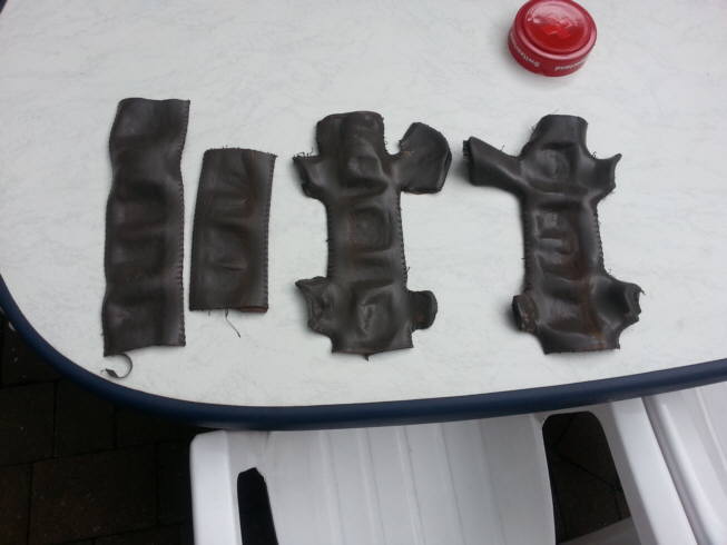

      Dann das alte Leder runter geschält, alle Nähte entfernt, es so gut es eben ging geglättet und die Umrisse mit dem weißen Edding auf das neue Leder übertragen, den mittleren Umfang des Lenkradkranzes errechnet und die Längen der 4 Einzelteile angepasst. Dann die 4 Teile ausgeschnitten und von Hand zu einem Teil zusammengenäht. Mit Nähmaschine 5 Minuten, von Hand gute 2 Stunden. Die insgesamt 4 mm Leder zu durchstechen ging nur, indem ich die Nadel mit einer Spitzzange geführt habe.

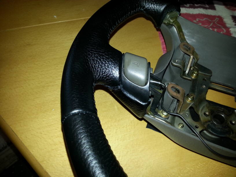

      Dann den neuen Bezug auf das nackte Lenkrad gewürgt und die Stellen angezeichnet, wo die 4 Nähte sitzen. Bezug wieder runter und am Lenkrad die so markierten Stellen mit einem Cuttermesser rundum abgeschnitten. Den Bezug wieder drauf gewürgt und die Nähte in die so entstandenen Spalten versenkt, damit sie nachher keine Beulen werfen.

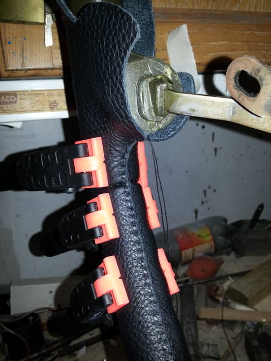

      Dann kamen der Zwirn, die Spitzzange und 2 Stopfnadeln zum Einsatz. Ich hab - wie original - den Zwirn wie einen Schnürsenkel vernäht, also kreuzweise. Macht man heute nicht mehr so. Heute wird der Bezug beidseitig umsäumt und dann werden einfach beide Nähte mit einem Zwirn zusammen gezurrt. Fiel für mich aus, da ich ja keine lederfähige Nähmaschine habe... Die Nahtenden hab ich alle noch offen gelassen, also noch nicht verknotet. Das ganze muss nämlich noch mehrmals nachgestrafft werden.
      Also 2 Uhrmacherschraubendreher genommen und mehrmals - Schlaufe für Schlaufe - die Nähte nachgestrafft, bis die Lederkanten sich rundum berührten. Als das geschafft war, hab ich die Enden verknotet und die Ränder, da, wo das Leder an den Speichen zuende ist, mit Pattex verklebt. Dann noch eine erste Schicht Pflegewachs aufgetragen und fertig war der Lack.

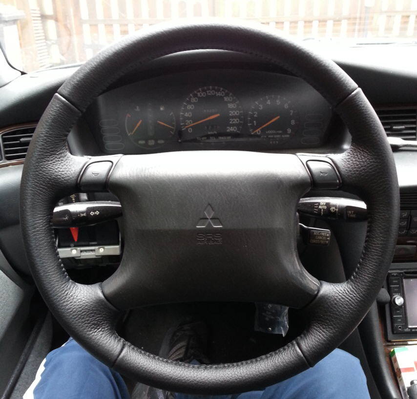

      Nur gut, dass ich für den ersten Anlauf ein Stück Leder aus einer alten Jacke genommen habe. Version 1.0 wollte nämlich nicht so richtig passen. Logisch bei den ausgelutschten Vorlagen. Version 2.0 ist dafür umso besser geworden. Sitzt perfekt und sieht bis auf die feine Maserung absolut original aus! Das dickere Leder und die Maserung machen es sogar griffiger, als das Original.
      Die Stunden, die ich dafür gebraucht habe, mag ich gar nicht zusammen zählen und die Flüche, die aus mir herausquollen, möchte ich hier nicht wiedergeben. Aber im Nachhinein finde ich das Ergebnis annähernd genial. Ich wollte es Euch zum Elbetreffen eigentlich mit stolzgeschwellter Brust vorführen. Nur leider bekam ich das Teil ums Verrecken nicht in den Touareg eingebaut...
