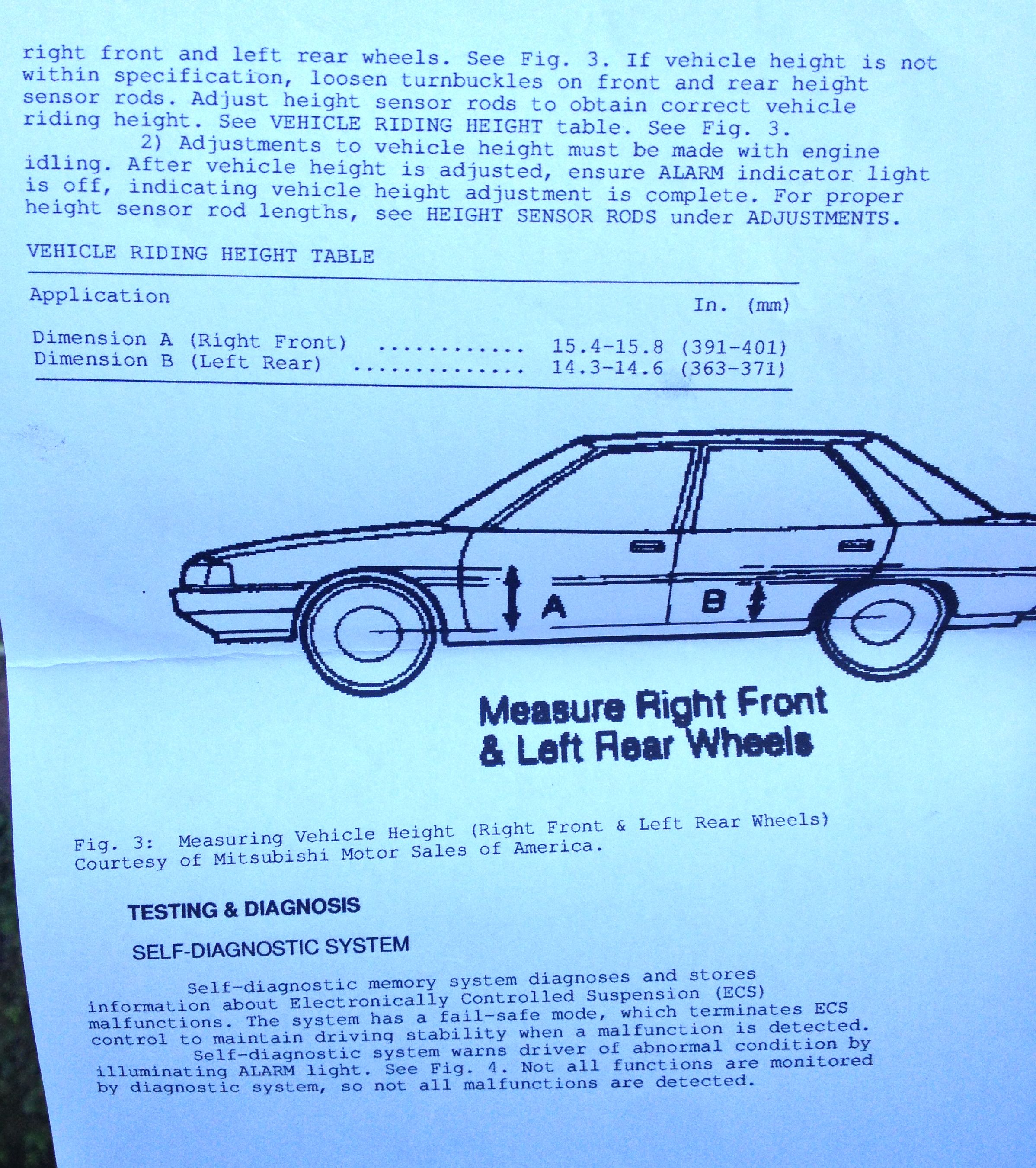

Wenn das Luftfahrwerk richtig (wirklich richtig) funktioniert und Du noch tiefer willst als die tiefste Einstellmöglichkeit, dann gibt es verschiedene Methoden.
Konsequent wäre: originales Luftfahrwerk raus und Tieferlegungsfahrwerk rein. Das zerstört zwar den Charakter des Wagens, aber wird richtig tief. Zu beziehen in Japan oder Australien. Deutscher TÜV unklar.
Einfach wäre: Schau Dir die Befestigung der Höhensensoren für das Luftfahrwerk an. Wenn Du lang genug geschaut hast, dann denk an Langlöcher und arbeite sauber oder lass es ne Firma genau fräsen. Mit einer tieferen Befestigung der Sensoren ändert sich auch die Höhe der Karosserie. Unbegrenzt geht das nicht, weil die Länge der Dämpfer bzw. deren Wirkungsweg das beschränken. Folgeschäden bzw. Langzeithaltbarkeit unklar, der TÜV wirds nicht merken, es gibt in Deutschland nur noch wenige hundert Sigma und es werden immer weniger.
Bei zu viel Geld gäbe es noch die Option Tuning - Luftfahrwerk als Nachrüstsatz. TÜV ungewiss.

Kannst du dir ersparen. die Höhensensoren beim sigma haben eine einstellbare Gewindestange drin. Das geht auch so.
Man sollte nur darauf achten, genug Resteinfederrung für die Sportabsenkung zu lassen, sonst kommt ab ca. 80 Kmh die Alarmlampe und das Fahrwerk schaltet sich ab -

Meiner hängt aktuell vorn komplett runter. Das sieht total schick aus, da jetzt in beiden Radhäusern ungefähr gleich viel Platz zwischen Reifen und Radlauf ist. Vorn sogar etwas weniger. Dafür ist er vorn aber auch ziemlich hart und der Wankausgleich funktioniert auch nur hinten (logisch). Größter praktischer Nachteil: ich kann nicht mehr rückwärts auf meinen Hof fahren, da jedesmal die Frontlippe am Straßenbelag hängen bleibt...
Ein funktionierendes Fahrwerk würde ich vorn etwas runter und hinten etwas hoch stellen - oder wenn's genehmer ist, nur vorn ETWAS runter. -
