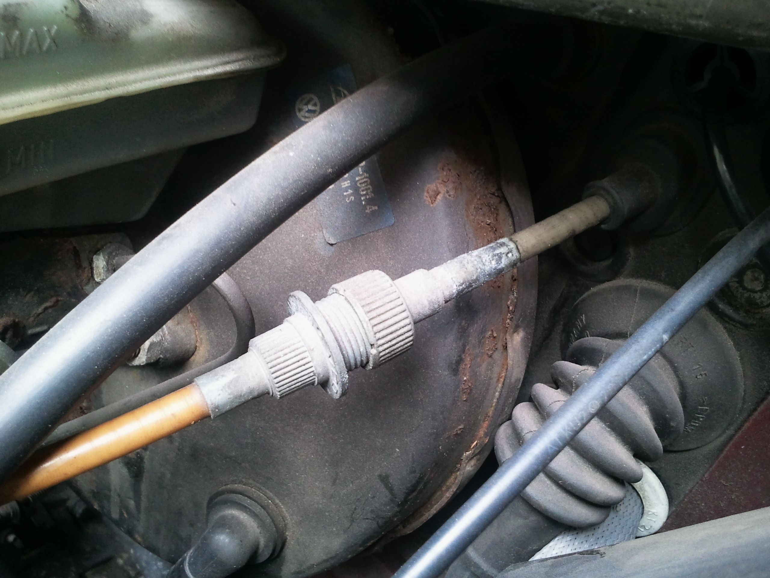

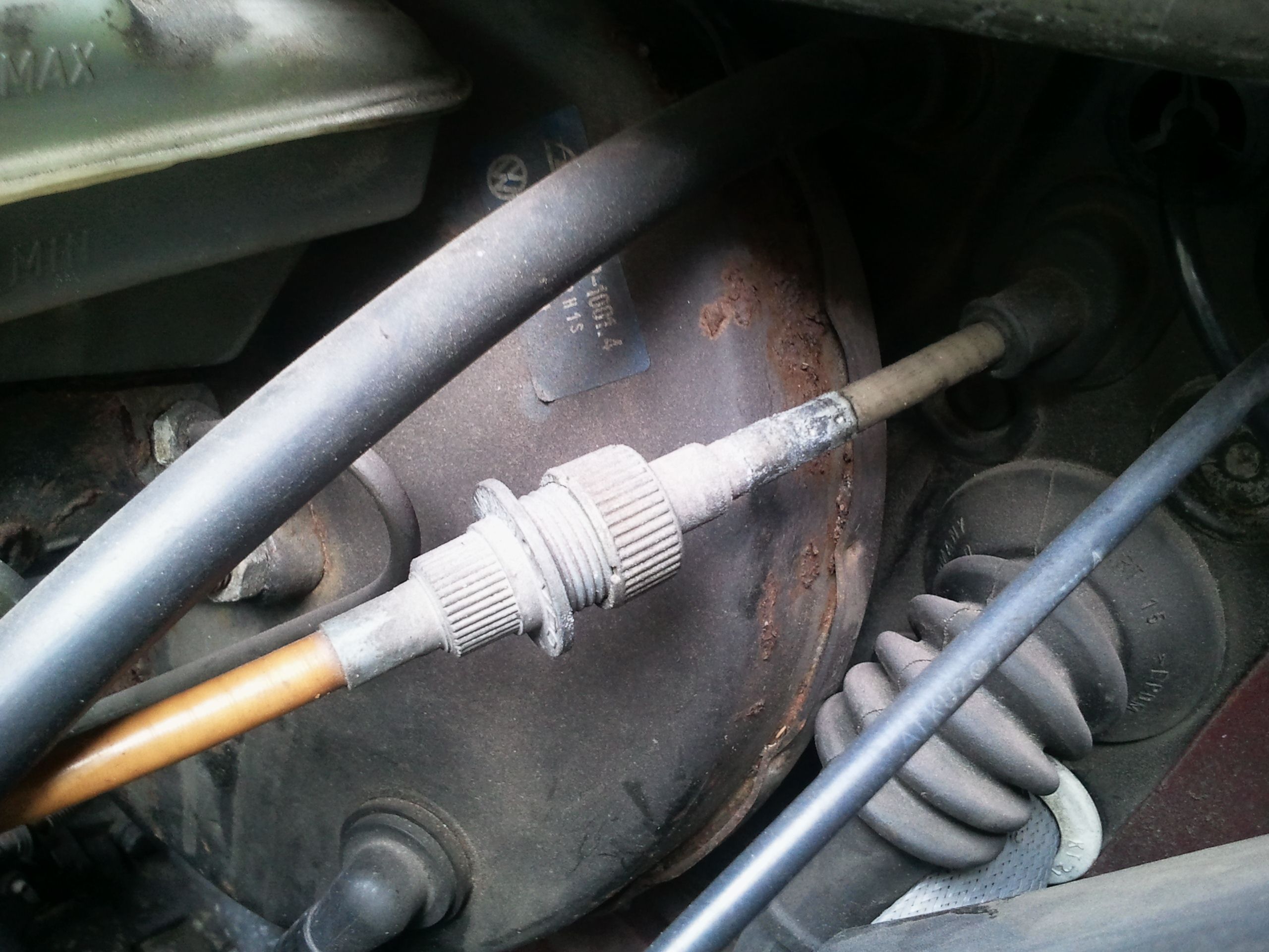

      So schaut es mittelerweile bei mir aus nach ca. 5-6 Jahren......
      Fehlt bei Dir Bremsflüssigkeit im Vorratsbehälter??? , d.h. mußt Du manchmal etwas nachfüllen???
      Ich weiß zwar nicht wie schnell oder langsam ein Bremskraftverstärker mit Bremsflüssigkeit durchrostet aber 5-6 Jahre erscheinen dafür schon lange.
      Mado - und so fährst Du auf öffentlichen Straßen ??????????
      Mir wäre das zu gefährlich............ Obwohl wer bremst - verliert......... X( X( X( X( X(
      Ne mußte ganz am Anfang ein ganz klein wenig nachfüllen. Das das Bremspedal durchging hat sich vielleicht 5 mal wiederholt und nach kurzem nachpumpen war alles ok. Wie gesagt das war vor ein paar Jahren. Seit her ist es nicht wieder passiert. Und Nachfüllen mußt ich auch nicht mehr.
      Wenn bei Dir tatsächlich Bremsflüssigkeit in den Bremskraftverstärker gekommen sein sollte damals dann sollte der nach 5 - 6 Jahren wohl schon durchgerostet sein. Aus diesem Grund ist es wahrscheinlich das dieses Problem bei Dir eher nicht vorliegt. Vielleicht hattest Du ja nur Luft im Bremssystem. :thumbup:

      47mado schrieb:
      Ich denke das sich bei mir nur die Manschette irgendwie verschoben hat, und nun schon wieder dort wo sie sein soll. Ist hald so wenn die kiste ne lange Zeit nicht bewegt wird. Da kann es schon mal passieren das das einen oder andere Teil rumzickt......
      Nach 5 - 6 Jahren ohne durchgerostetem Bremskraftverstärker ist davon auszugehen, dass höchstwahrscheinlich keine Bremsflüssigkeit bei Dir in den Bremskraftverstärker gekommen ist. Bremsflüssigkeit ist ja agressiv und da hätte der Bremskraftverstärker nicht noch jahrelang gehalten. Wenn Du damals keine Leckagen gesehen hast so kann die Ursache dafür eigentlich nur noch Luft im System gewesen sein oder hast Du dafür eventuell auch noch eine andere Erklärung? :thumbup:
