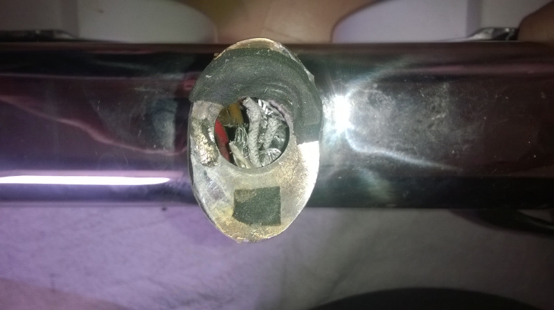

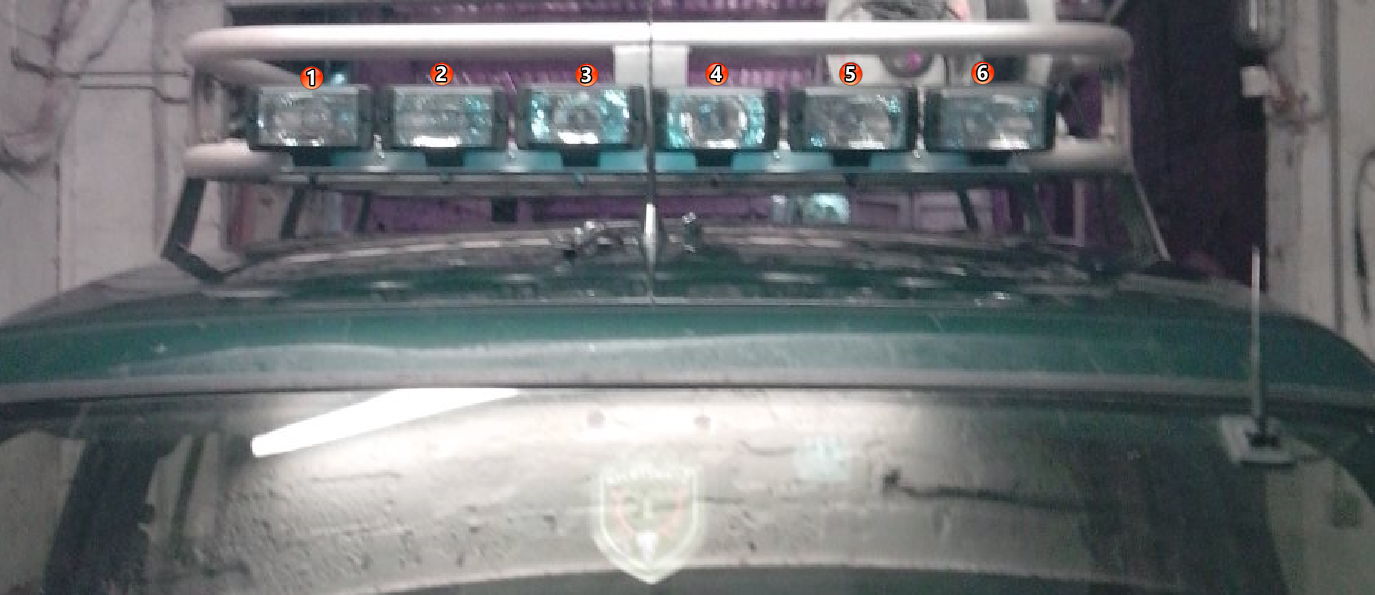

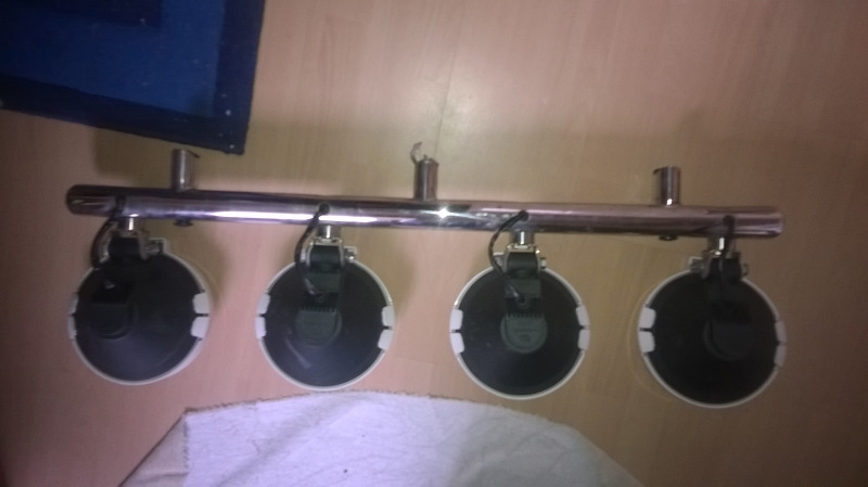

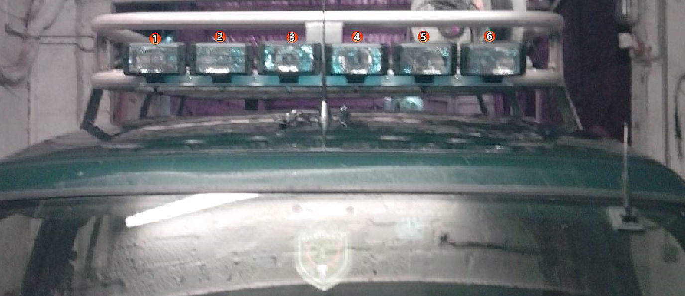

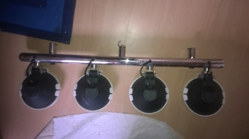

      Also meinst du die Masse mit an die Halterung der Lampen.
      Sofern der Bügel auch Masseverbindung hat: JA
      Dann bleiben (falls ich richtig verstanden habe) bei 4 Lampen noch 8 Käbelchen übrig.
      Denke mal Du hast noch Standlicht-Birnchen mit drin?
      Beispiel:
      1-6 haben jeweils 1x + und 1x Masse.
      Wäre mein Dachgepäckträger mit Masse verbunden und nicht aus Aluminum, hätten sechs Kabel gereicht, plus 6 x Masse auf den Bügel.
      Da dies nicht der Fall ist, wird einmal Masse auf das Dach geführt (wasserdichter Stecker).
      Also 6 x Plus und 1 x Masse = 7 Kabel.
      Weil ich keine Standlichtbirnen verbaut habe (Nur Fernlicht).
      Für die Standlichtbirnen musst Du jeweils die Kabel dazurechnen.
      In Deinem Fall 4 x (Arbeits- oder Fernlicht) + 4 x (Standlcih) + 1 x Masse

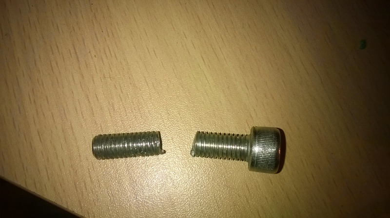

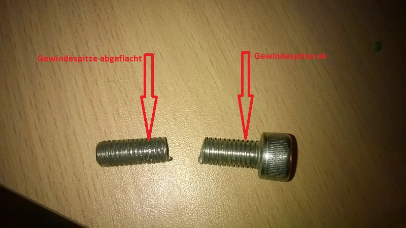

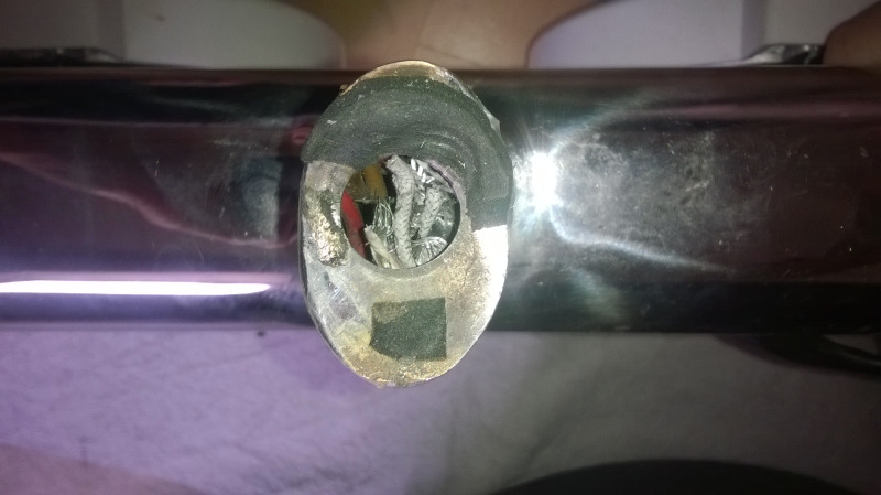

      sind beide Schrauben abgebrochen und nein ich habe nicht zu fest angezogen.
      Nein, zu fest nicht, aber die Schraube ist auf Spannung reingedreht worden, man sieht deutlich das beschädigte Gewinde. Dadurch dass die Lampen wie ein Segel im Wind stehen wird da ordentlich dran gerissen, das beschädigte Gewinde hat sich gelöst, dadurch hatte die Geschichte Spiel und die Schraube ist abgerissen.
      Die Schraube sieht, obwohl schön blank, auch nicht sehr hochwertig (Materialhärte) aus, wenn man sich mal die Riffelung am Kopf ansieht.
      Vogti - das ist lediglich 0,75er Litze (flexibles Kabel/ Adern) - also glaub mir, das ist wirklich kein Problem.
      Mittels eines Fädeldraht bekommst Du den Kabelbaum recht fix da durch !!!!!!!!! Ich kann Dir gerne dabei helfen........ :thumbup: :thumbup: :thumbup: :thumbup:
      Und bei der Befestigung würde ich wirklich im Fachhandel Schrauben mit besserer Materialgüte kaufen. Diese dann mit Sprengring bzw. Zahnring sichern...... Vorher würde ich aber am Bügel das Innengewinde überprüfen und eventuell nachschneiden.
      Wie de Schlange schon richtig bemerkt hat, wurden die Schrauben unsachgemäß ins Gewinde gedrängelt....... Das mögen die eher nicht und waren daher bestimmt schon "vorbelastet".....

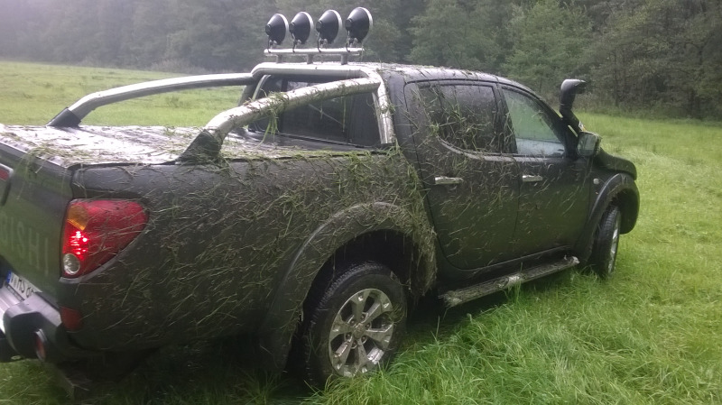

      Nicht ganz. Hier mal ein Foto hat mein Bruder gemacht der das Auto unbedingt mal sehen wollte.
        82,92 kB, 1.280×715, 42 mal angesehen
        101,89 kB, 1.280×715, 29 mal angesehen
