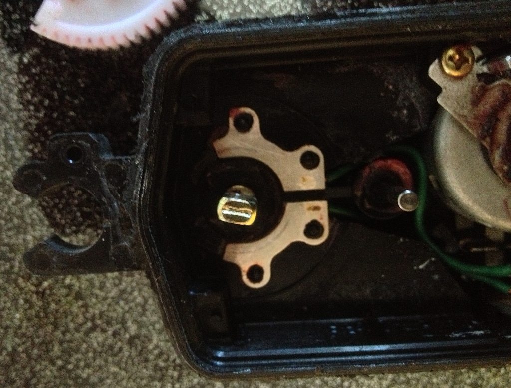

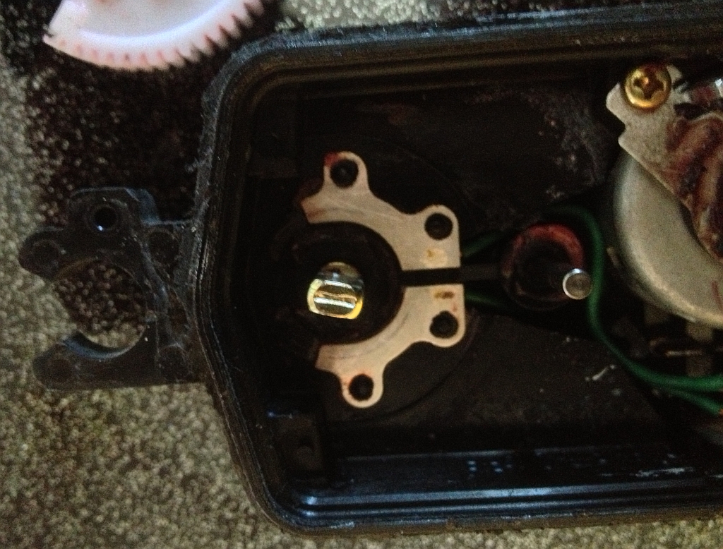

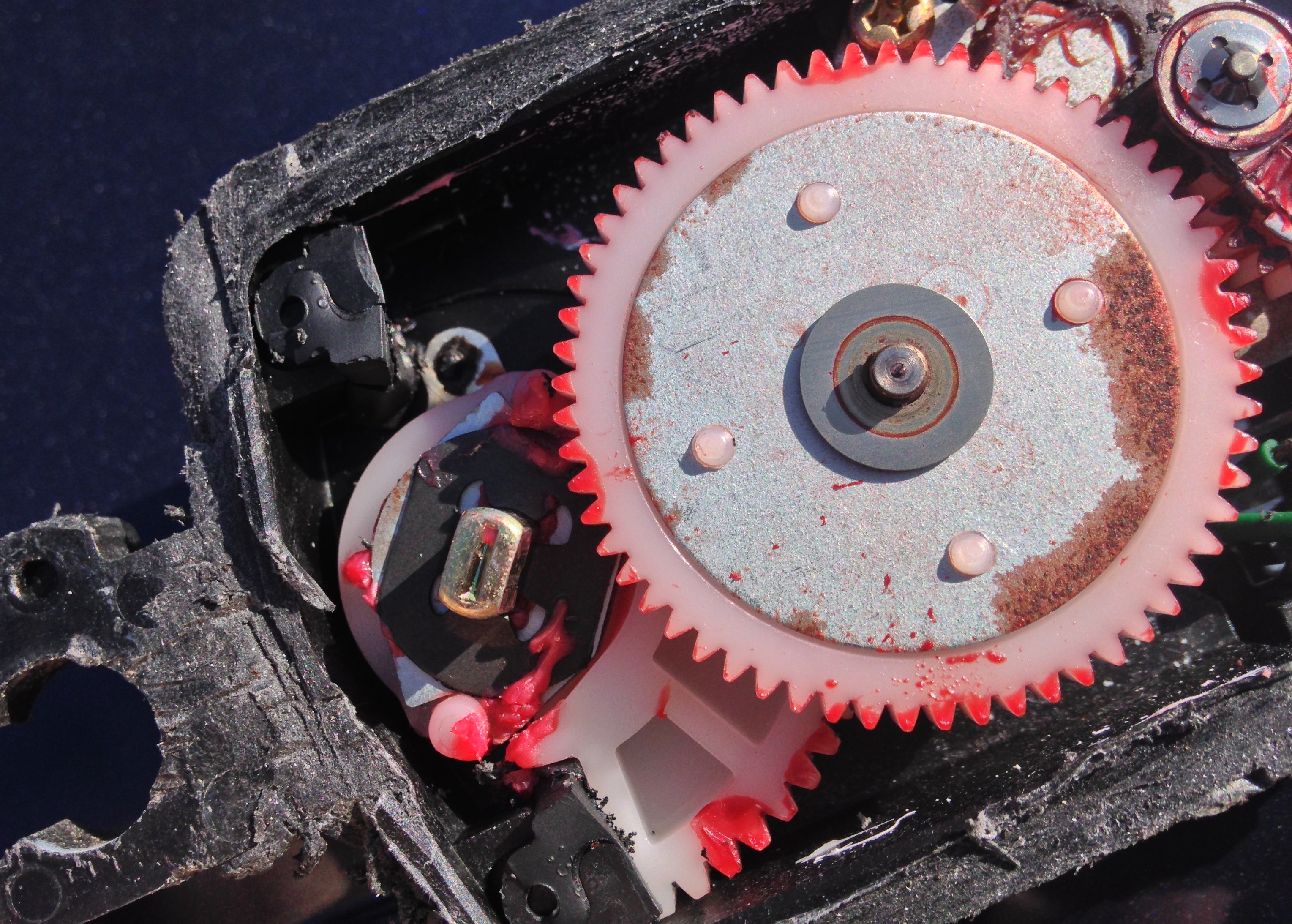

      Ich habe dann den originalen Stellmotor geöffnet (Dremel, rings rum vorsichtig aufschneiden) und auf eindeutige Hinweise (auf einen Defekt) gehofft. Da drin sah alles aus wie neu ...
      Ich hab dann die Kontakte (Bild2) nachgebogen, hab mir aber schon gedacht, dass es das nicht sein kann, sah alles zu gut aus. Nur einer der beiden Anschlaggummis war etwas "breit gedrückt". Der fühlte sich auch wie aufgelöst an. Den Gummi hab ich dann mit einem guterhaltenen, aus einem anderen Stellmotor, ersetzt.
      Eingebaut und Freude, bis jetzt geht es wie früher.
      Fazit:
      Durch den breitgeschlagenen Gummi, ist der Kontakt über das Ende der "Leiterbahn" gekommen und hat diesen Effekt erzeugt. Ein neuer Stellmotor (MB655573) kostet um die 150 Euro, kann man auch kaufen und ist sicher schneller fertig. Beim freundlichen kommen dann noch die Einbaukosten dazu.

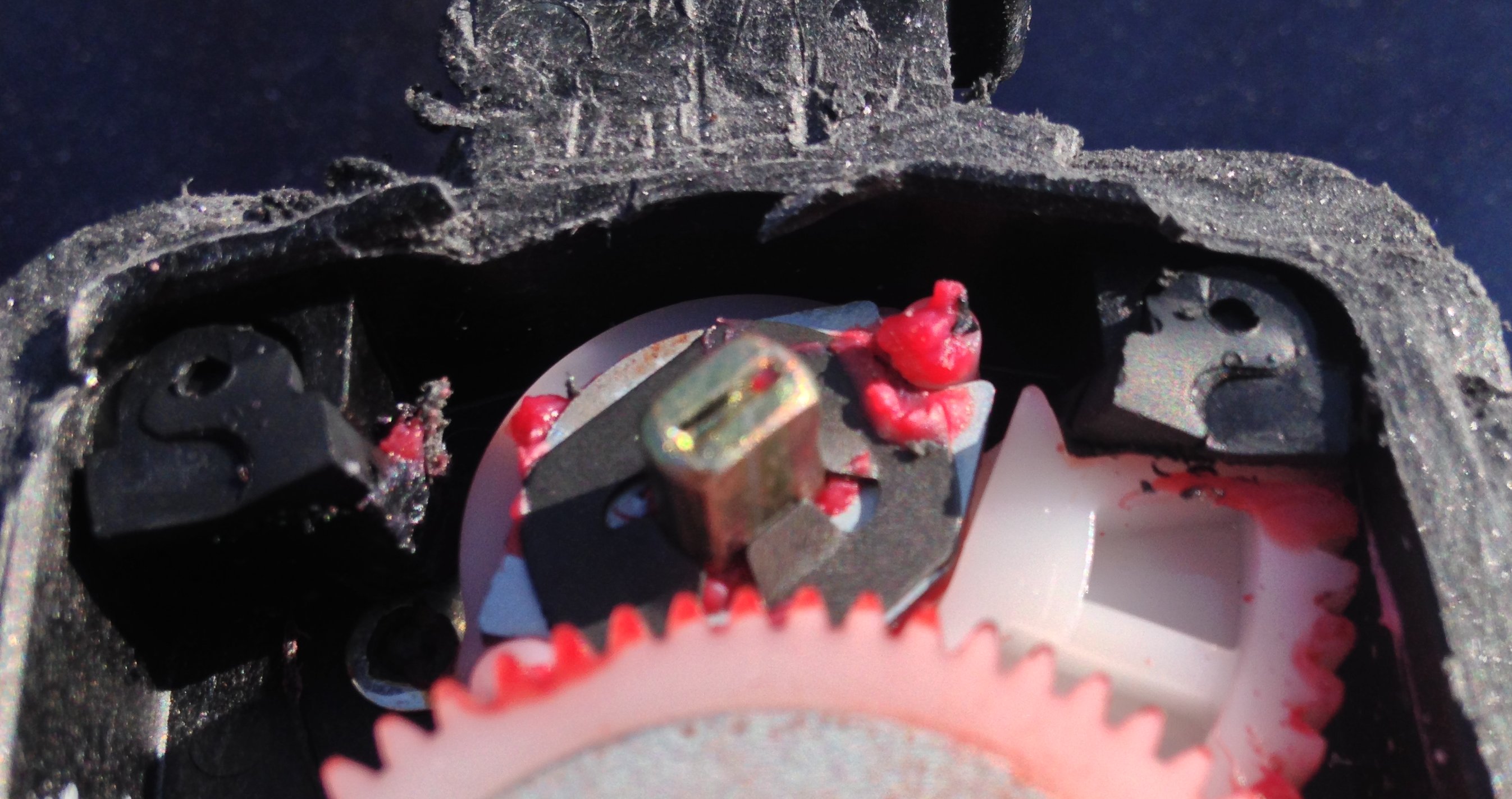

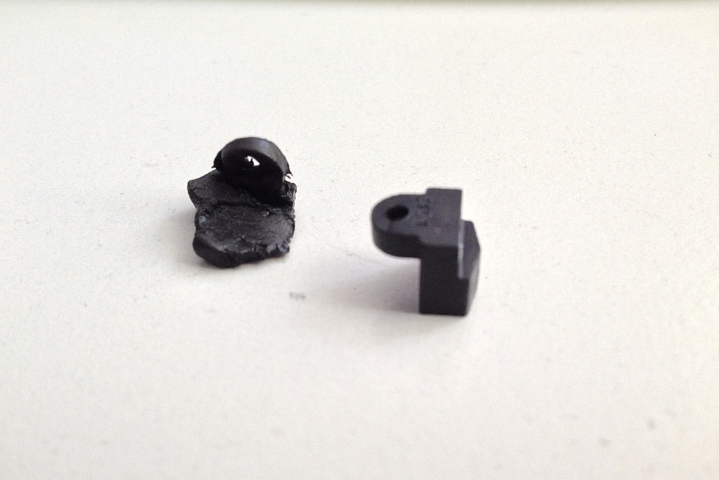

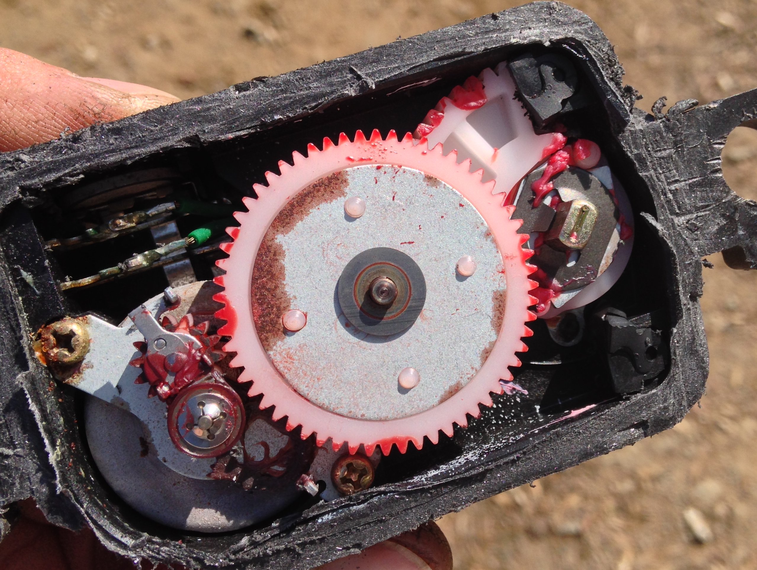

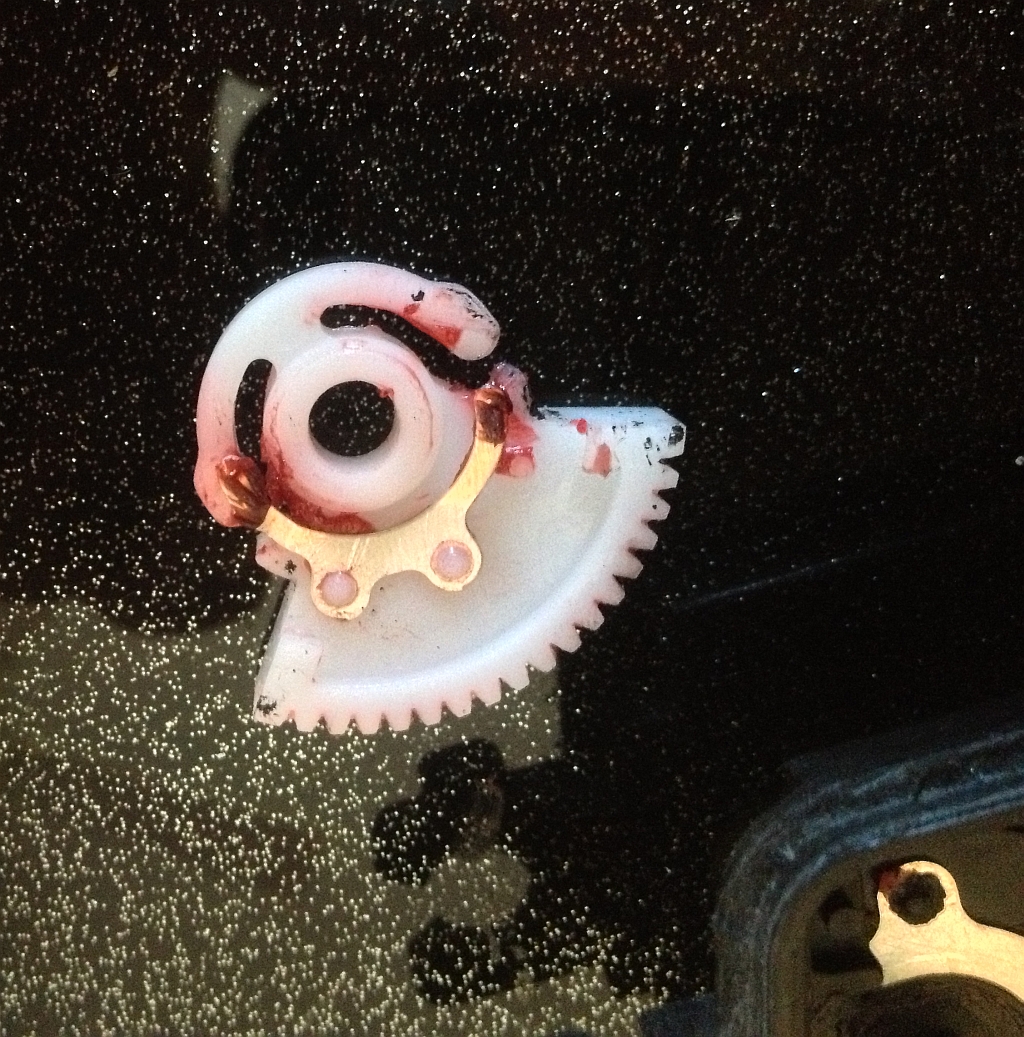

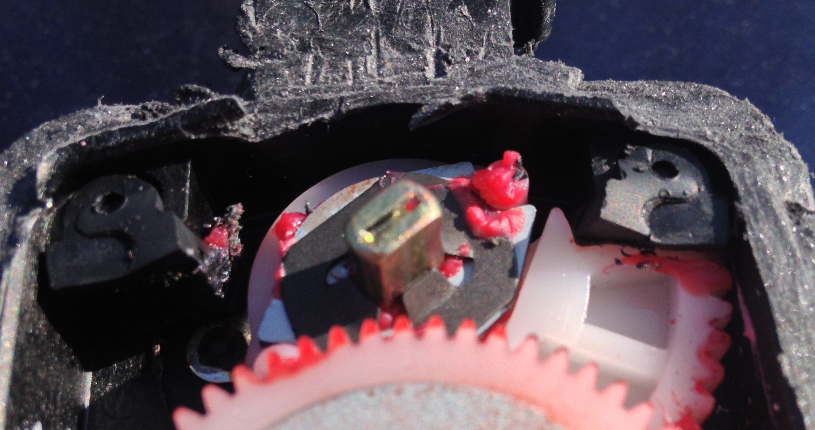

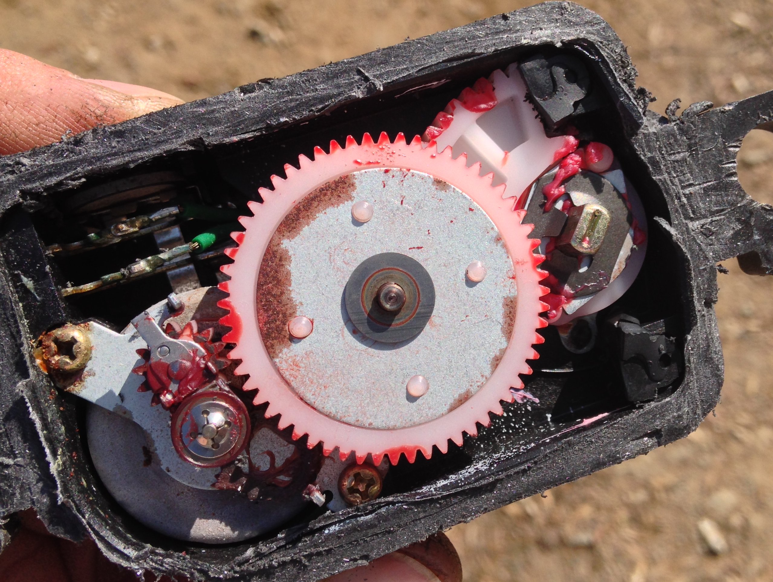

      Hat lange gedauert, aber ich bin erst jetzt dazu gekommen.
      Ich habe Guggas defekten Stellmotor geöffnet und das erste mal einen "Gummi-Totalschaden" gefunden.
      Das beide Anschlaggummis total zerdrückt sind, hab ich so noch nicht gesehen.
      Auf jeden Fall, ist das die Ursache, für die "selbstschließende" ZV.

      Ne, ne mein lieber blubb, dass hab ich nicht gesagt. Die Stellmotoren, die unser lieber TD hat, sehen innen genau so aus, sind also auch im Eimer (mehr oder weniger). Also "Nacharbeit" haben wir schon noch. Die Stellmotoren aus den andern 3 Türen sind nicht so "gefährdet" wie der in der Fahrertür, also das Teil öffnen und einen (oder zwei) Gummis aus den Stellmotoren der andern Türen einbauen und freuen.
