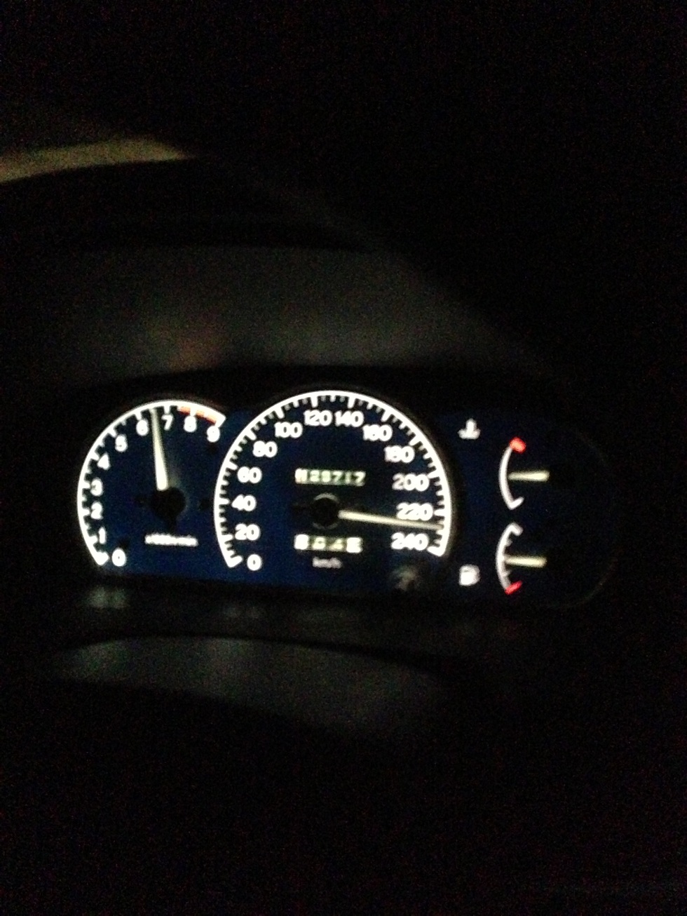

      So ein Colt läuft über 200 Km/h ??? $wooow :.respekt
      Klaro, also mein CA läuft wenn er nen guten Tag hat kanappe 220 laut Navi :D
      Also ich musste bei meinen 2 Sätzen OZ Superturismos zwischen 15 und 16 Zoll auch nen deutlichen Gewichtsunterschied feststellen(konnte ich nur mit Reifen aufgezogen vergleichen)...
      Man muss auch die Reduzierung der ungefederten Massen beachten, was für mich, wesentlich wichtiger ist als irgendwelche Kräfte um das Rad zu drehen...
        340,5 kB, 980×1.306, 75 mal angesehen
