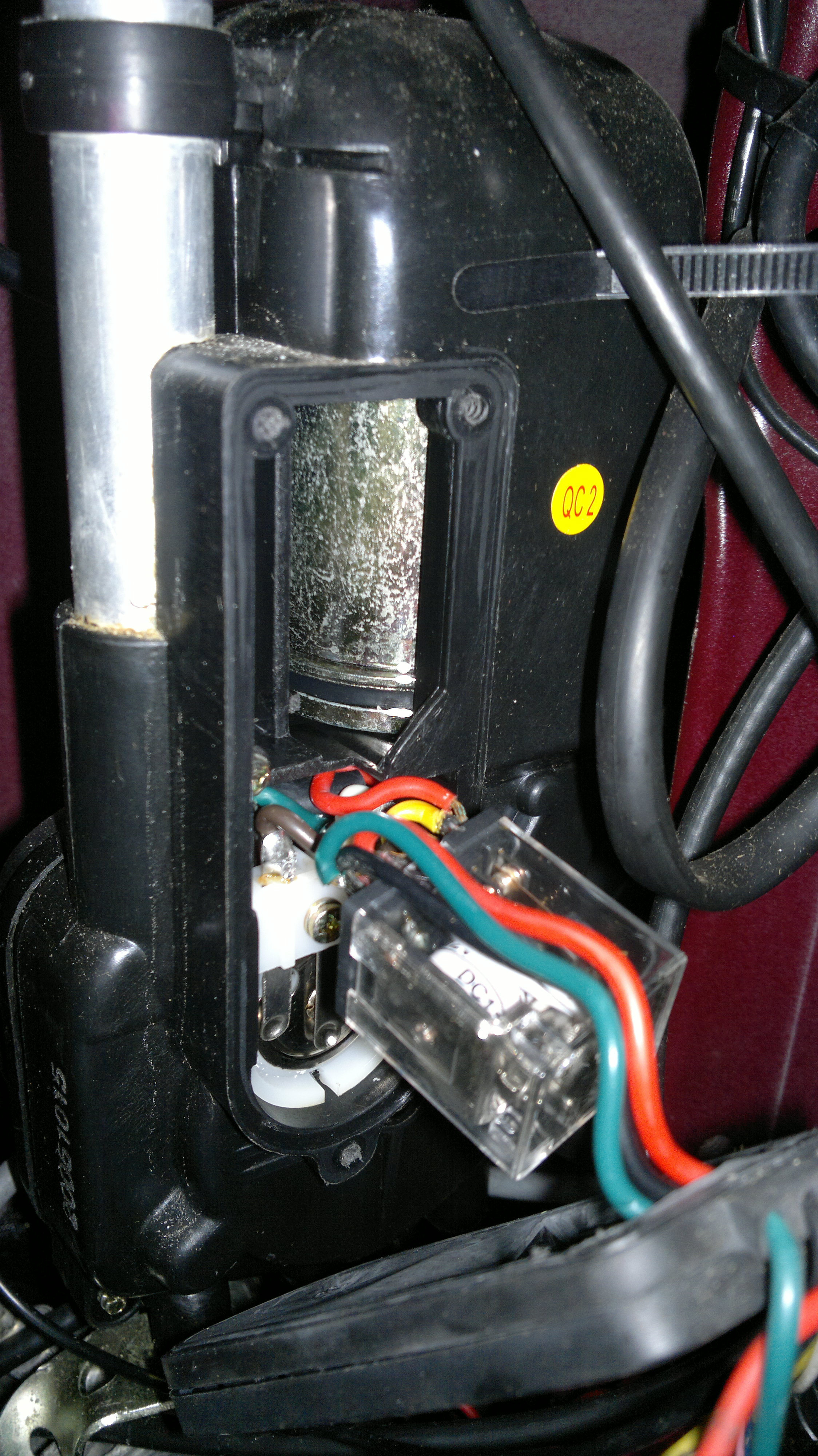

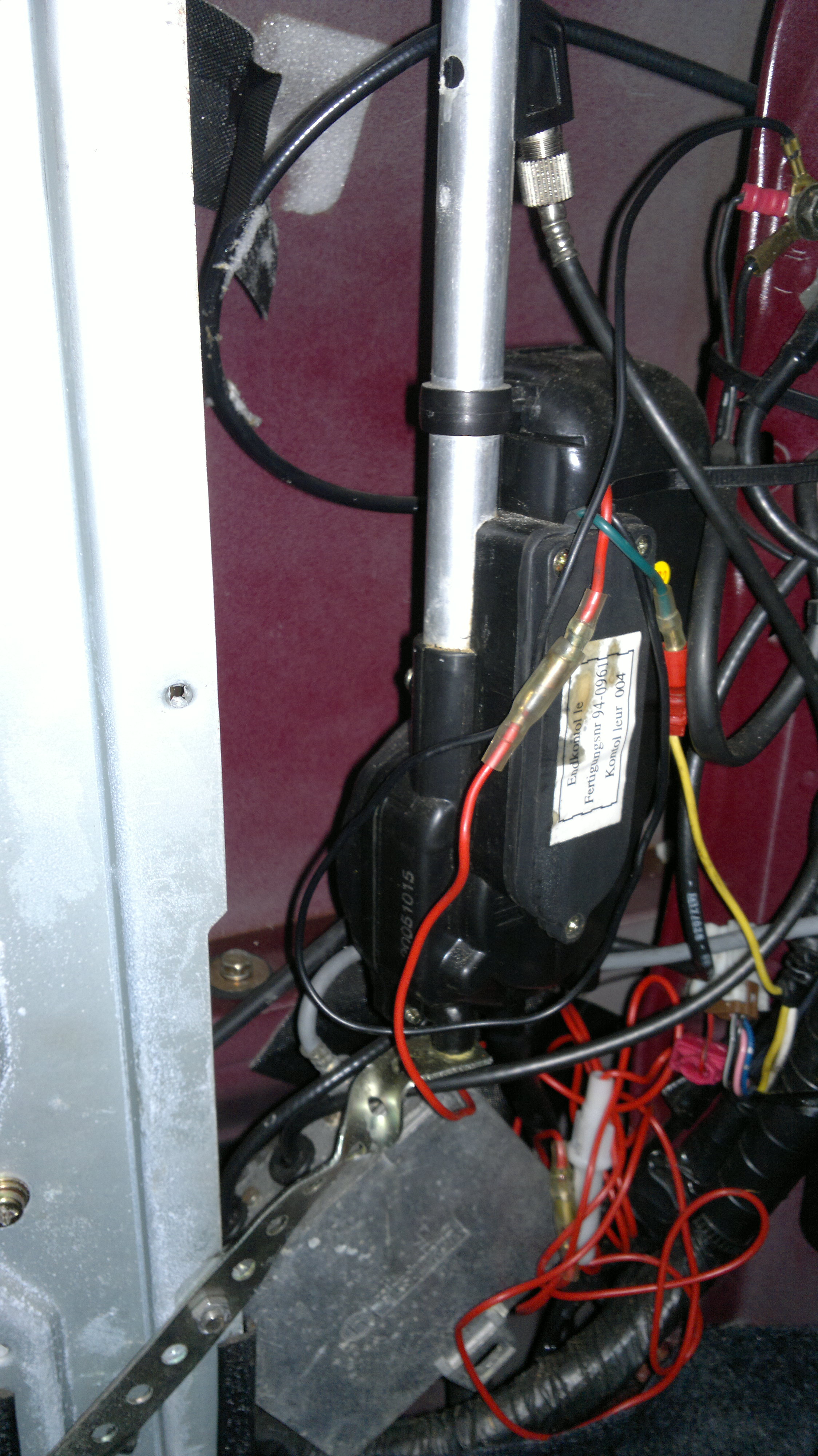

      Es geht alles: das Radio, die Innenraumbeleuchtung, die Uhr,... Nur der voll ausgefahrene Antennenstab fährt nicht mehr ein. Es klickt ja auch im Kofferraum, wenn ich meinen selbst eingebauten Taster, zur separaten Steuerung der Antenne, betätige. Also kommt ein Signal hinten an... Ich denke der Motor ist hinüber.

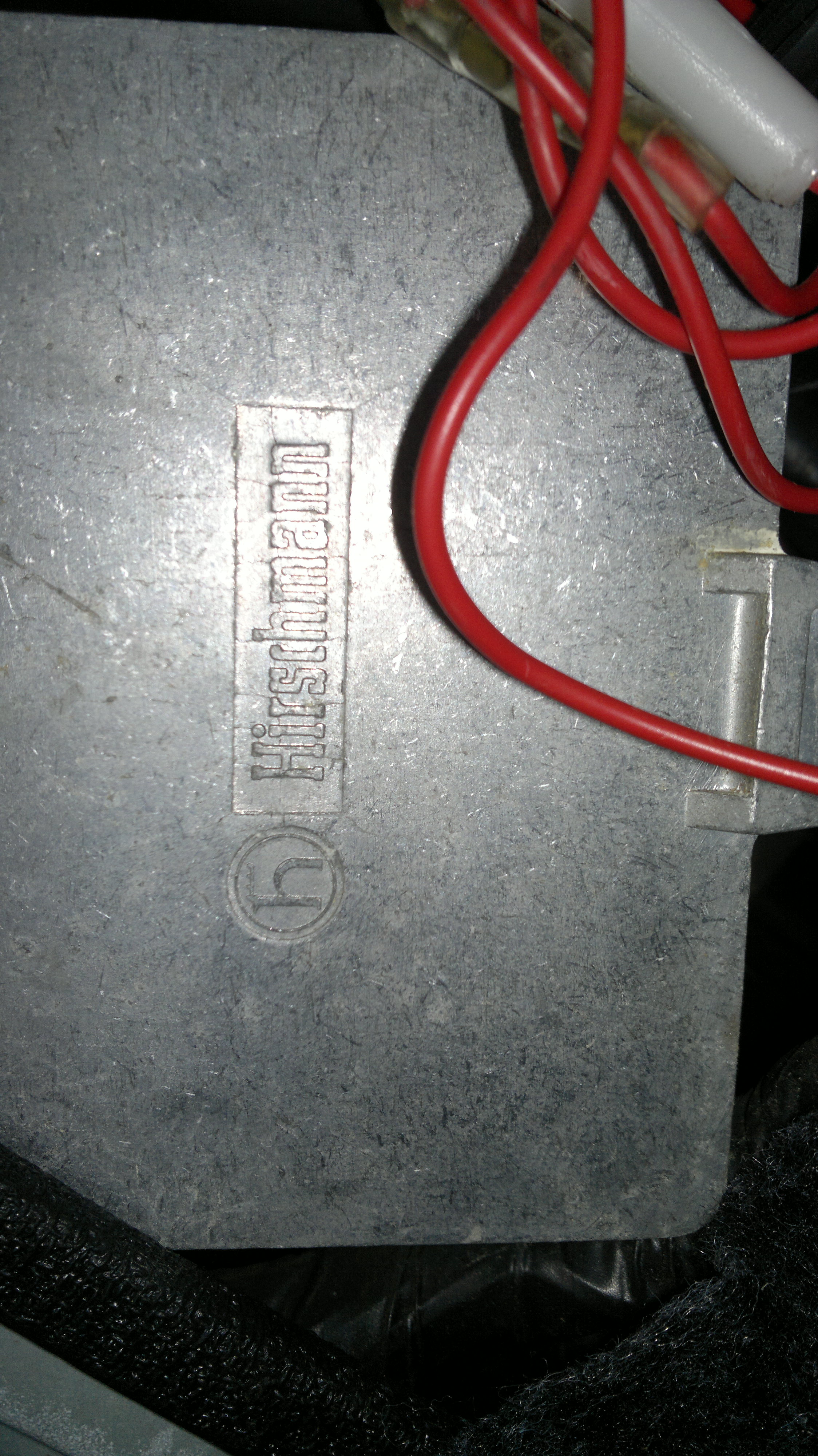

      Hab heute mal die Seitenverkleidung abgenommen um mal zu schauen was los ist. Tja, nix ist los. Aber ein Kabelgewirr, ich blick da nicht durch. ?( Die Antennenbox ist von Hirschmann. Ist die original? Hab auch mal herausgefunden was für eine Antenne verbaut wurde, eine BERU A350. Also auch bereits einmal nachgerüstet oder getauscht.

      Die Hirschmannbox ist doch ein Empfangsverstärker !!!! Hast Du mal + und - an den Motor der Antenne gehalten ????? Tut sich was ???? ?( ?( ?(

      Mensch, ist es halt ein Verstärker. Ich hab kein Plan von der Materie, schon gar nicht von Elektrokram. Wieso sollte sich plötzlich was tun, wenn ich Saft auf den Motor gebe? Denkt ihr es könnte an der Stromversorgung liegen? Für mich ist der Motor hin. Es "klickt" im Kofferraum aber es tut sich nix.

      Das klicken kommt wahrscheinlich von dem Relais auf dem 2. Bild.
      Das bedeutet, dass die Ansteuerung ok ist, jedoch der "Arbeitstrom" nicht fließt.
      Kann die Ursache haben dass dieser extra abgesichert ist (fliegende Sicherung) oder das Relais hat einen.
      Der Motor kann auch hin sein, muss aber nicht. Deswegen hat der Blubb gefragt ob du mal direkt Strom auf den Motor gelegt hast,
      um diese Fehlerquellen auszuschließen. ;)
