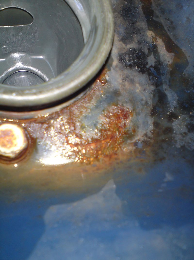

      Hallo Leute,
      mir ist aufgefallen, dass der Bereich um den Tanköffnung herum leicht vom Rost befallen ist,
      nach diesen starken Winter ist der Rost leider stärker geworden.
      Was kann ich am Besten machen, damit ich den Rostbefall stoppe bzw. verlangsame?
      Mike Sanders nutzt mir hier nicht viel, weil ich folgendes vermute:
      bei wärme wird Mike Sanders kriechen und dann durch den Tankdeckel (Klappe) nach draussen fliegen, wird dann nicht schön aussehen wenn an der Karosserie entlang
      das Zeug sifft.
      Ich weiß nicht wie Brunoxx an dieser Stelle sinnvoll ist, nicht das da irgendwelche gefährliche Stoffe in Verbindung mit Benzin usw. dann entstehen...immerhin
      ist der Tankdeckel hier sehr nah.
      Gruß Jure

      Schwer zu sagen, weil schwer vor zu stellen.
      Wenn Du ein, zwei Bilder einstellen könntest, dann kömmen wir besser weiter, ansonsten schau ich es mir zum ET gern mal an.

      Den Rost am Tankstutzen würde ich mit Rostumwandler 3-4 mal einjauchen, auch von hinten und nach ca einer Woche mit Fluid Film
      stabilisieren. Lackieren ist dann aber nicht mehr!
      An der Stelle störts ja nicht. Du musst aber schnell handeln ehe der Rost in die Seitenwand kriecht.

      Naja - sieht nicth so schlecht aus, Danke an den Tipp für die Tankstütze, da habe ich schon vor 2 Jahren was gemacht und Brunoxx eingesprüht.
      Hab gleich 3 neue Dosen gekauft.
      Frage: wenn ich am Unterboden was mit Brunoxx behandle und dieser dann trocknet - kann ich dann den Unterbodenschutz drauf machen oder lieber nicht?
      Will nicht unbedingt den Rost mit Unterbodenschutz überschmieren, dass bringt auch nichts....
      anbei ein paar Bilder...

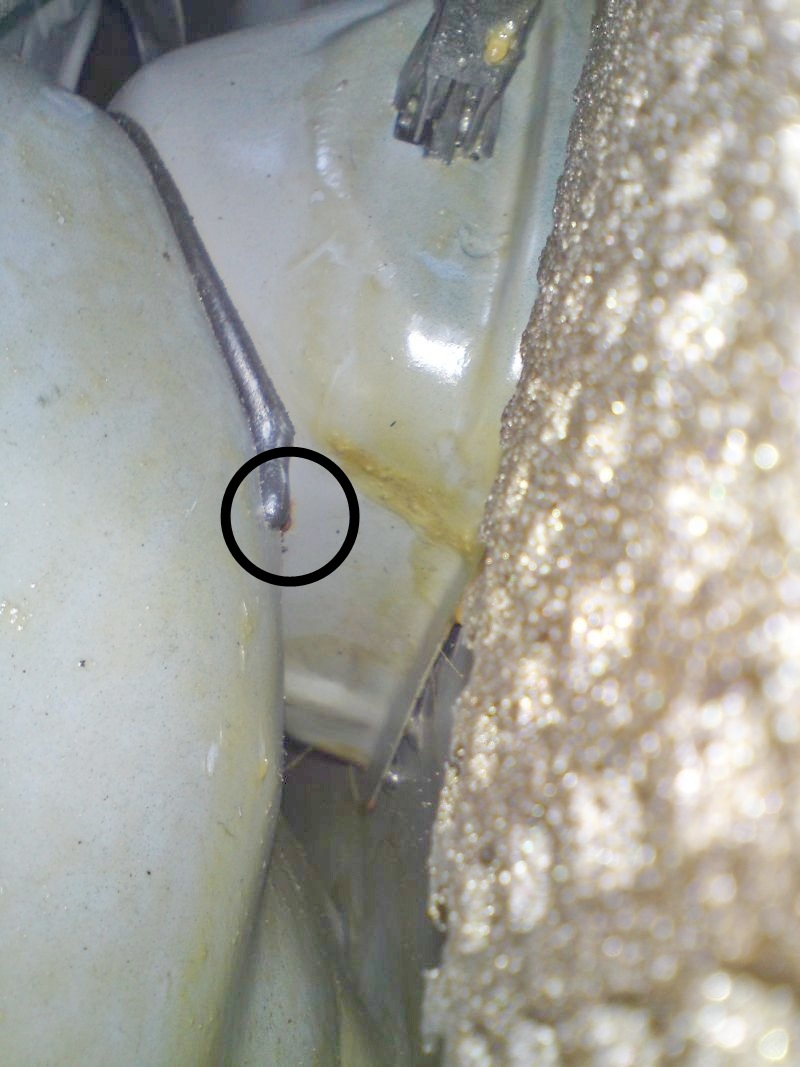

      Das sieht wirklich noch gut aus,hätt ich nicht gedacht.
      Dieses Teil gibts beim Händler zumindest für den Cari ,knapp nen Hunni.
      Bei mir ist schon neben der Dichtmasse ne 5mm Rostnaht zu sehen,dafür siehts am Tankdeckel besser aus.
      Da fängts so langsam an,schade das die Rückseite nicht zu sehen ist.

      Wenn Brunox Epoxy durchgetrocknet ist (mindestens 24 Stunden), dann ist Brunox sowas wie eine Grundierung. Im Zweifel kannst Du Rostschutzgrundierung aus der Dose (z.B. von Holts) drauf sprühen und nach Trockung Unterbodenschutz drüber.
      Der Tankstutzen sieht von innen ja noch ganz gut aus. Ich würde den losen Rost beseitigen und dann alles mit Rostumwandler fluten. Und das Nass in Nass mehrfach und dann lange trocknen lassen. Danach Brunox drauf und trocknen lassen, dann Rostschutzgrundierung und gegebenfalls danach richtigen Lack.
      (PS: Den "richtigen" Lack kannst Du Dir auch anmischen und in eine Spraydose füllen lassen, hinter der Tankklappe sieht man das eh nicht, und mit Klarlack drüber wirds zukünftig besser als ab Werk.)

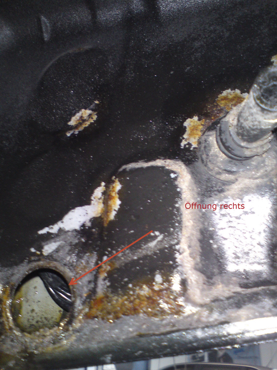

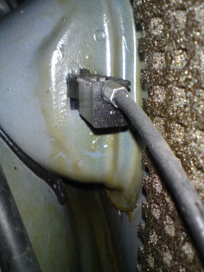

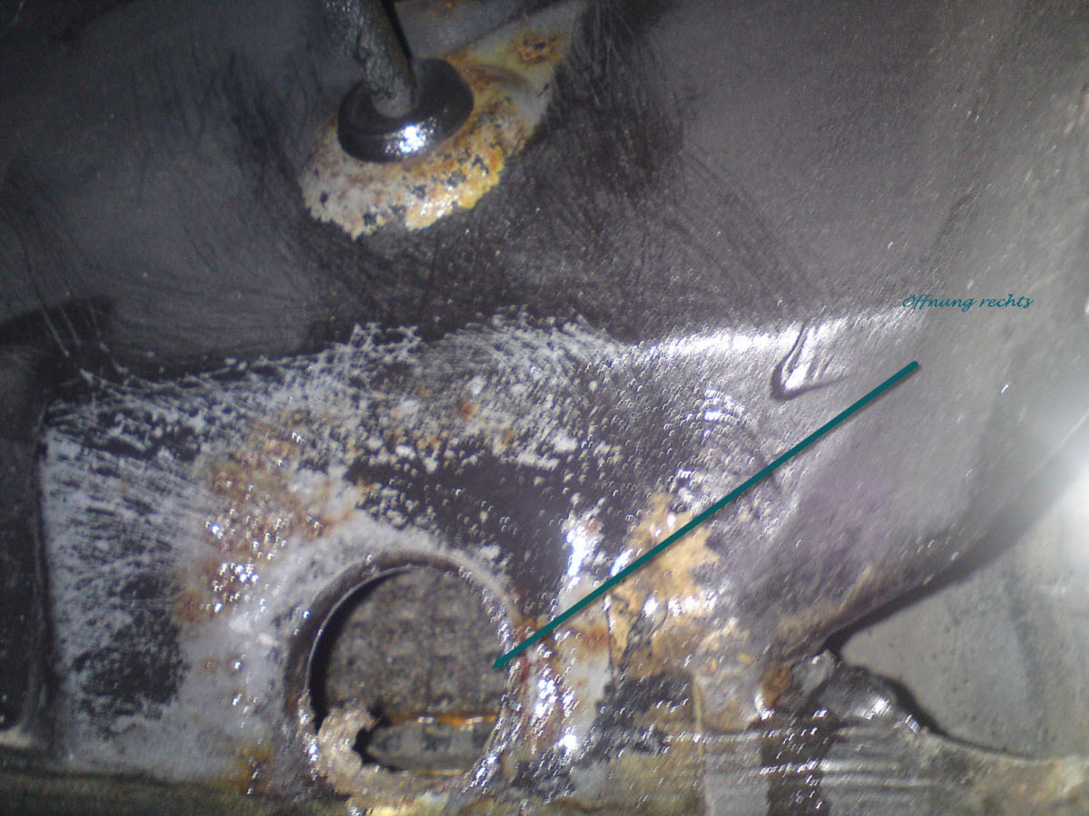

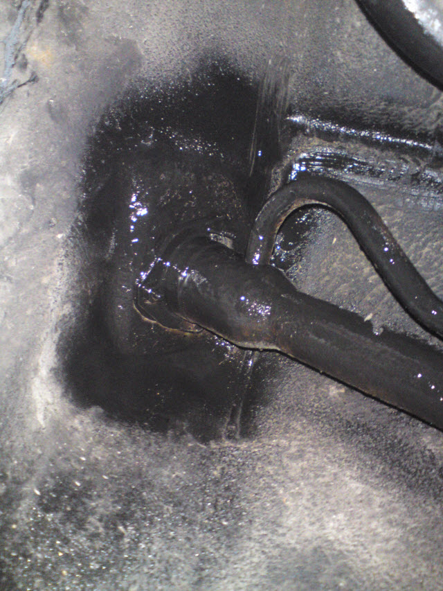

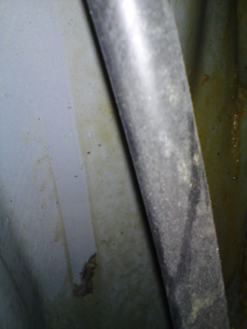

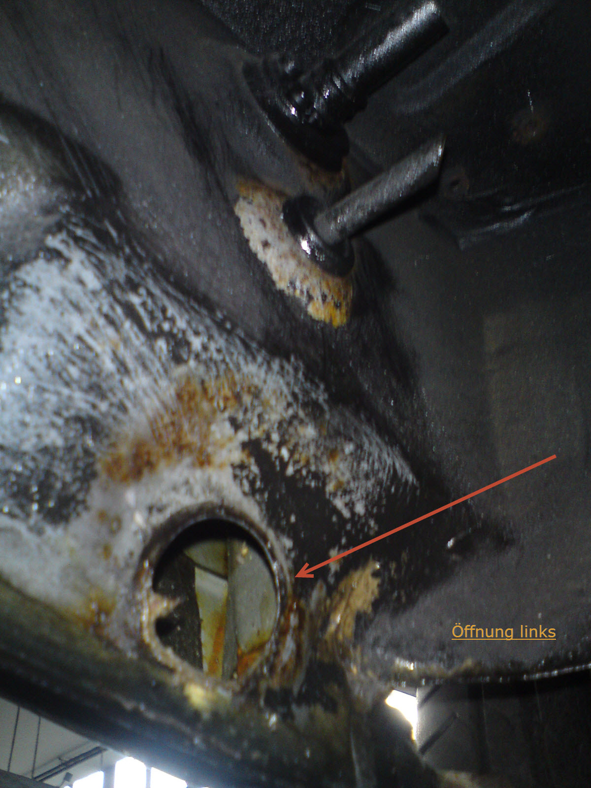

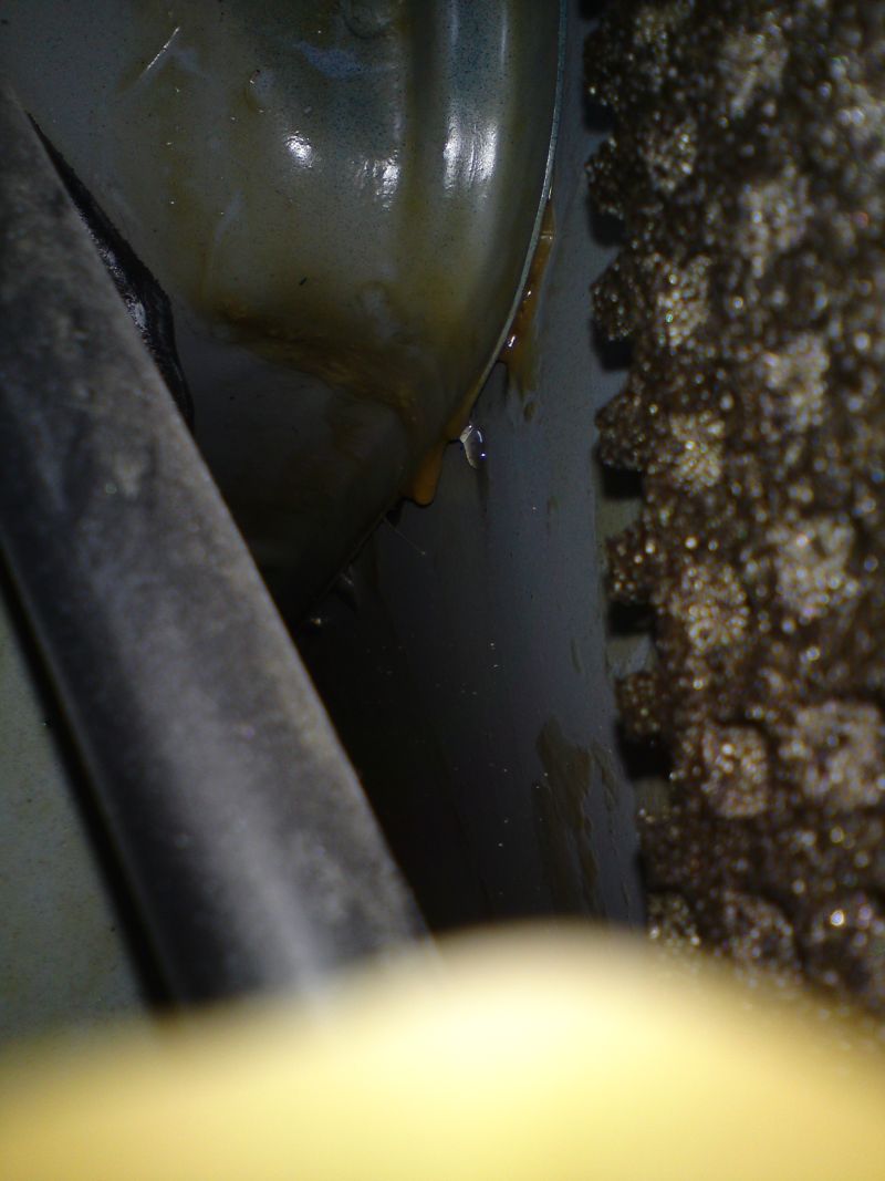

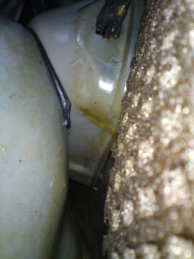

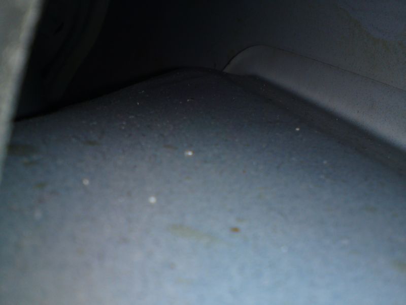

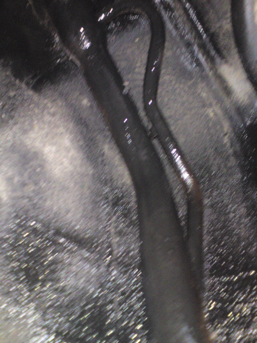

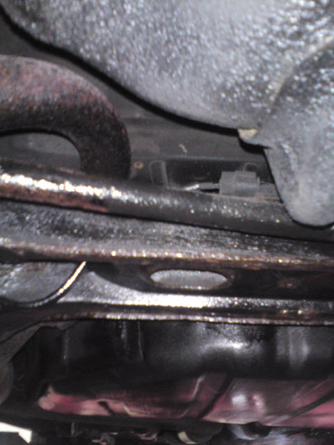

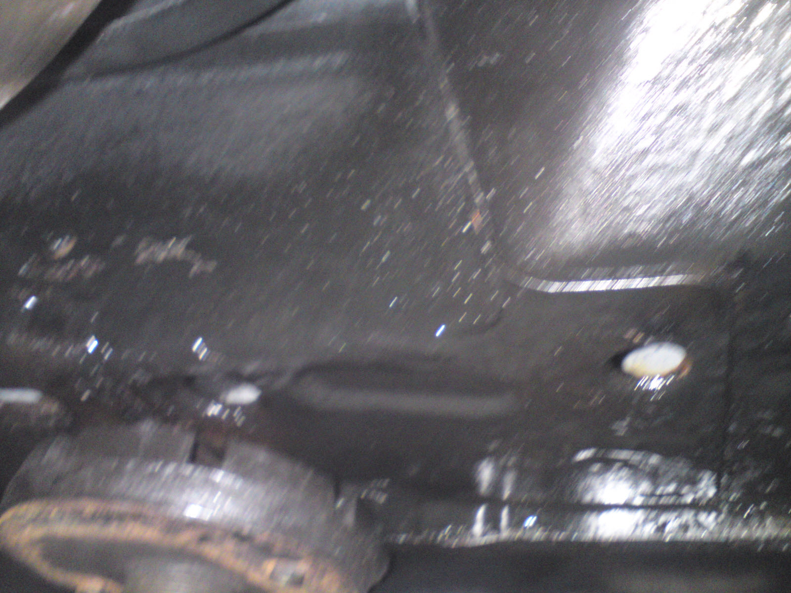

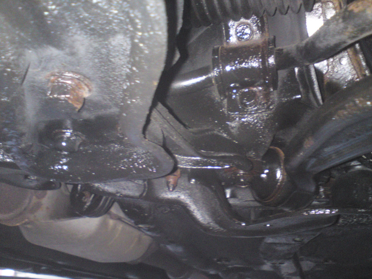

      Soo... mal den Tread auffrischen.... nach dem ich entschieden habe – hier muss was gemacht werden – habe ich erstmal im Netz all die Teile besorgt wie von Euch empfohlen wurde:
      - Unterbodenschutz auf Wachsbasis von Liqui Molly (2,5 Dosen verbraucht)
      - Fluid Film (2 Dosen verbraucht)
      - Brunox Epoxy (3 Dosen verbraucht)
      Ein erfahrener Meister hat dann – zusammen mit mir – sich die Zeit genommen und hat das ganze durchgeführt. Gedauert hat das ganze ca. 2h, da wir zwischendurch auc h Pause wegen Trockenheit von Brunox sowie Gestank aufhören müssten.
      Empfehlenswert – eine Schutzmaske für die Nase und Atemwege.

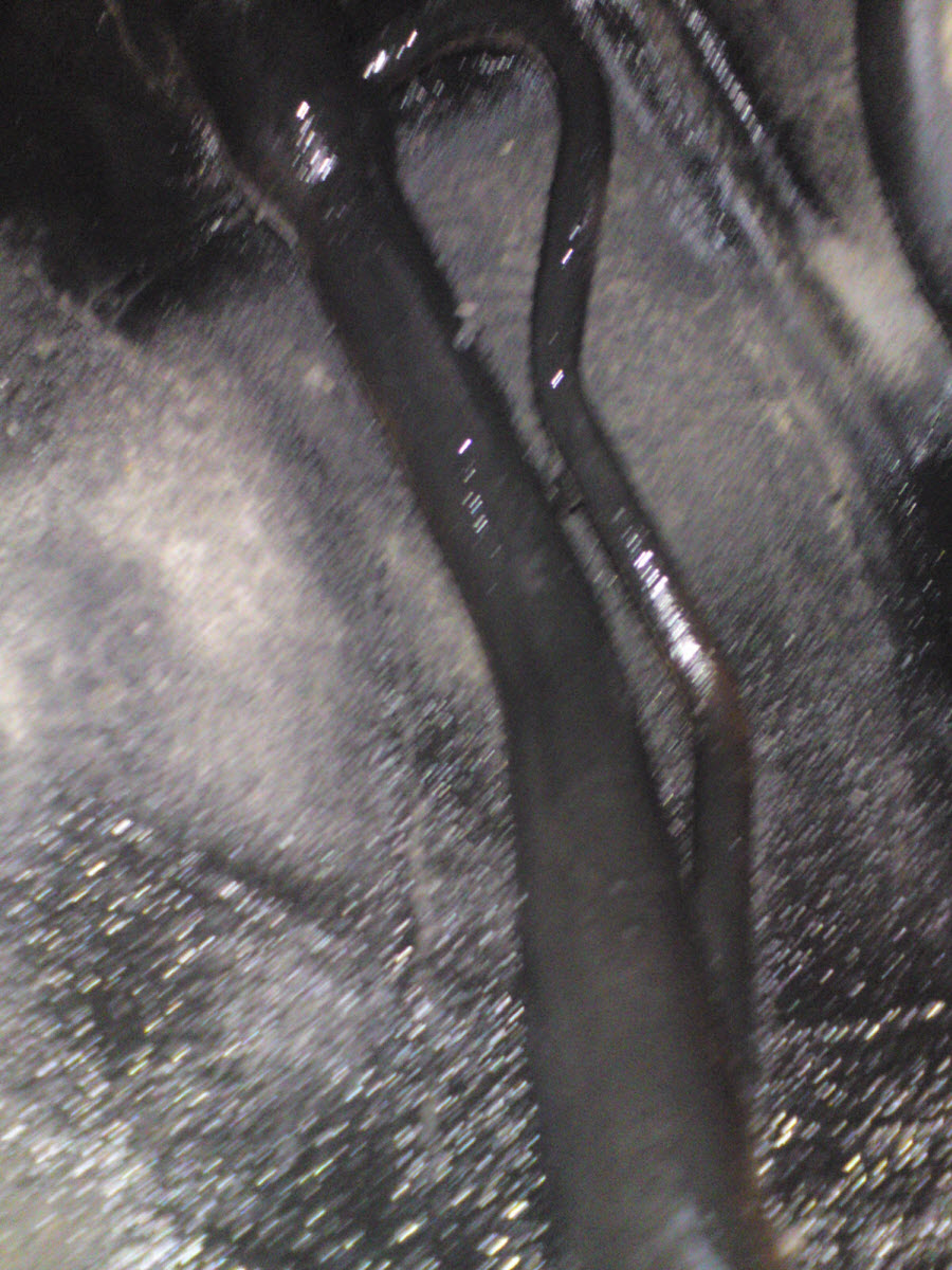

      Erst wurde mit einer Bürste grob der Rost weggekratzt. Dann mit Brunox wurden alle Teile und vor allem der hintere Bereich des Autos – gleichmäßig eingesprüht. Teilweise habe ich hinten links + rechts die Gummis (Öffnungen ) vom Kofferraum weggemacht, da kam auf jeden Fall mal ein Strahl Wasser raus. Nach ca. 1h Brunoxorgie, wurde dann der komplette Unterboden sowie teilweise hintere Radkasten (vordere mache ich dann im Herbst) mit Unterbodenschutz von LM eingesprüht. Das Zeug stinkt wie die Pest, hier wäre eine Grube im freien Sinnvoll! Nach dem auch das durchgeführt wurde, habe ich die Hohlräume mit Fluid Film eingesprüht. Das Zeug riecht ein wenig, aber nicht dramatisch, im Innenraum ist es kaum zu spüren.
      Dank den Hinweis von Axel habe ich vor allem die Tankstütze (den dicken und den dünnen) mit Brunox und dann mit LM Spray behandelt. Hier hoffe ich das kein Rost mehr kommt.
      Ein paar Bilder konnte ich schießen, aber da ich eh schmutzige Hände hatte und das Zeug teilweise getropft hat, wollte ich nicht das noch mein Handy Schaden davon trägt....
      Danke an TD, Proxima, Hedges, Axel und all die anderen für die Ideen, Hinweise sowie Ratschläge!
      LG Jure
