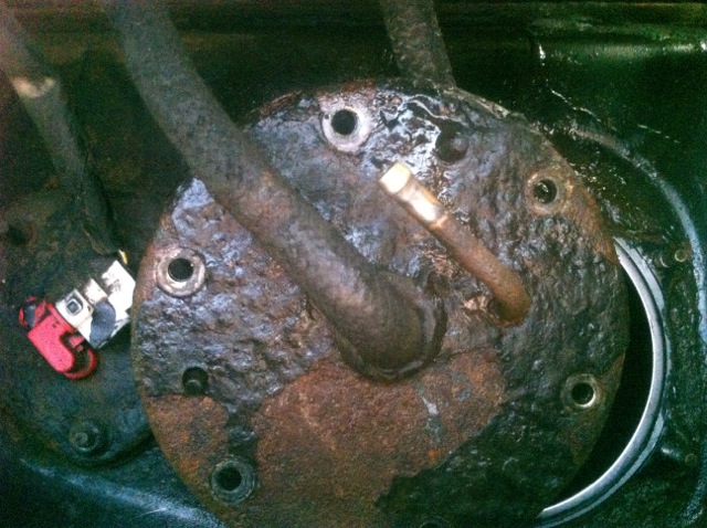

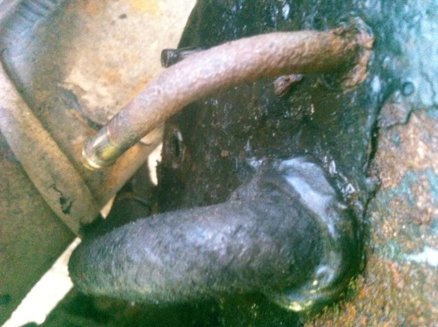

      Hallo zusammen,
      eben habe ich den Deckel vom Tank geöffnet.
      Auf den Bilder könnt ihr sehen, das ein Schlauch mit Dichtmasse, direkt am Deckel angeklebt ist.
      Ist das Original?
      Beim abziehen vom 2. Schlauch ist mir nur so der Rost entgegen gekommen. Das Teil muss auf jeden Fall neu rein.
      Hätte ich weiter gedreht, hätte ich ihn in der Hand gehabt.
      Im Tank sah alles OK aus.
      Freu mich auf euere Antworten.
      René
        131,9 kB, 640×478, 105 mal angesehen
        116,78 kB, 640×478, 109 mal angesehen
      Dieser Beitrag wurde bereits 1 mal editiert, zuletzt von „Pajero95“ () aus folgendem Grund: Doppelte Bilder entfernt
      Ist das Original?
      Nee, die Tankentnahme ist hin.
      Wahrscheinlich ist der Rohrbogen schon länger durch und der Vorbesitzer hat den Schlauch einfach weiter draufgeschoben und eingeklebt.
      Die Tankentnahme kostet 63,50 € bei Mitsu, die Schläuche machst du aber mit neu, gelle? ;)
      Und nicht schlapp machen, schau ruhig weiter, Du wirst noch mehr finden... :S

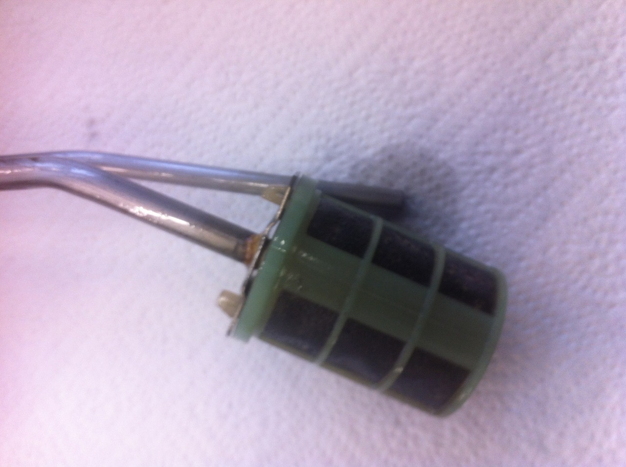

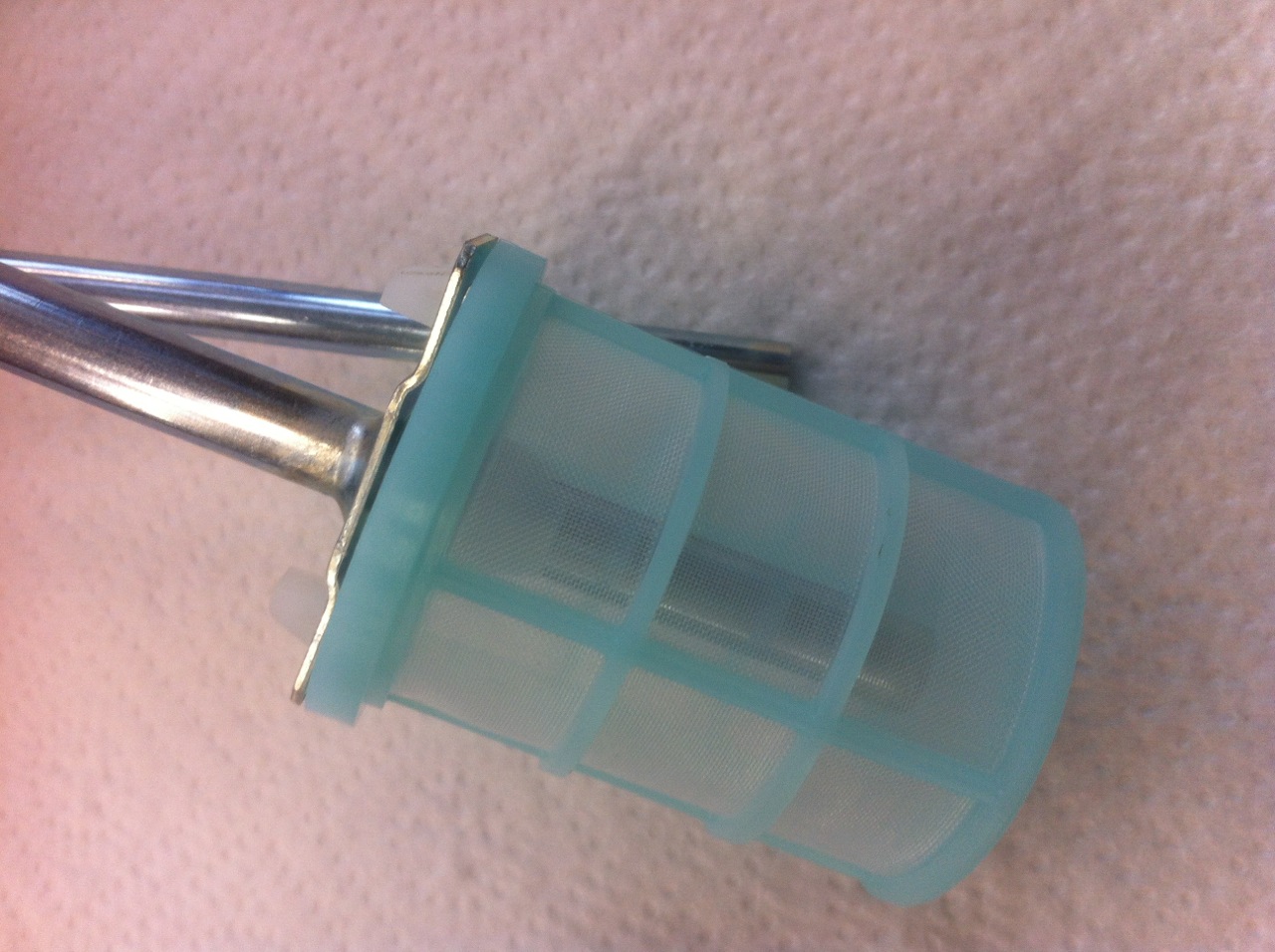

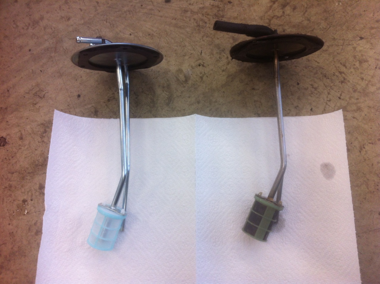

      Die neue "Saugrohreinheit", so ist der Name in Österreich, ist verbaut.
      Zum vergleich habe ich die Alte und Neue fotografiert. Er schon um einiges besser, aber morgen auf die Diagnose bin ich sehr gespannt.
        302,92 kB, 1.280×956, 95 mal angesehen
        286,92 kB, 1.280×956, 94 mal angesehen
        255,86 kB, 1.280×956, 127 mal angesehen
