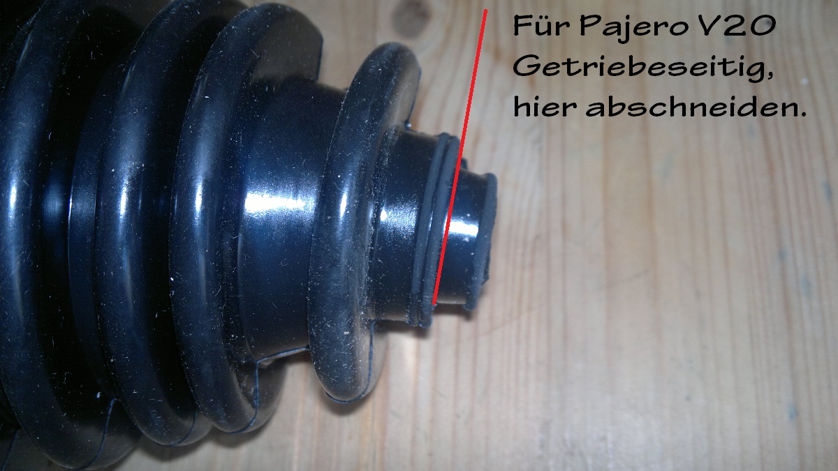

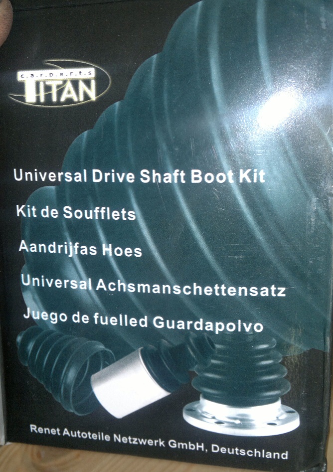

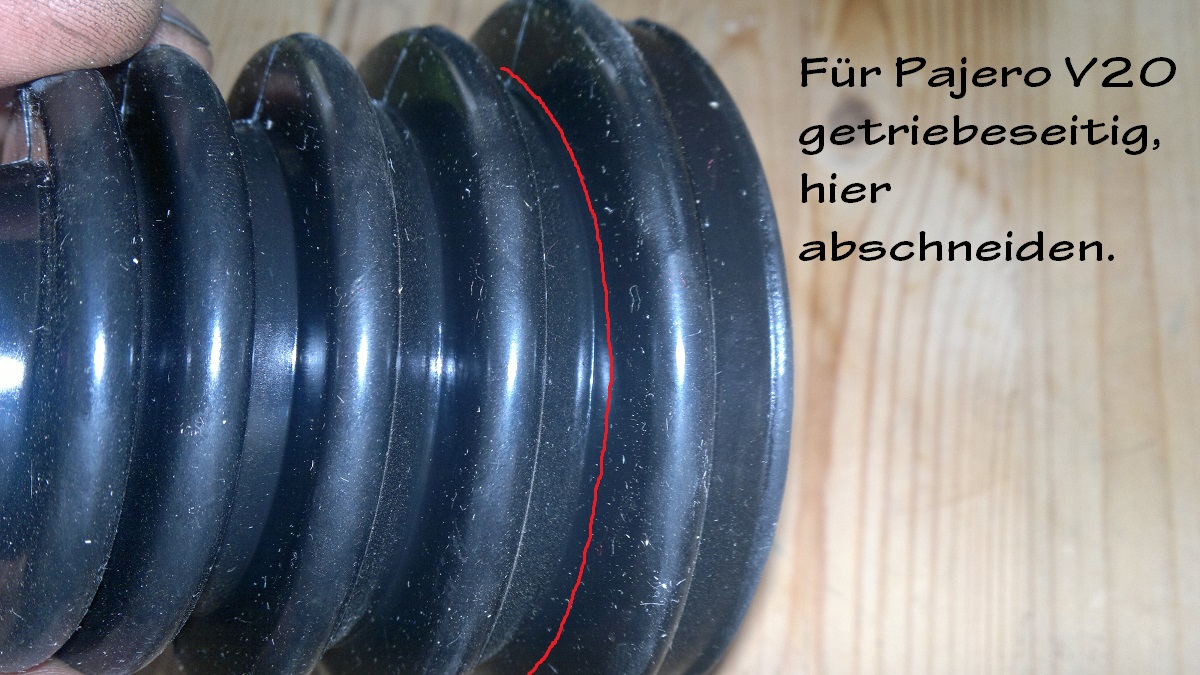

      Achsmanschetten zum Kleben(ohne Ausbau der Antriebsachse)
      Ich berichte hier über meine Erfahrung mit den Achsmanschetten zum kleben.
      Zur Vorgeschichte: vor 2 Jahren habe ich an meinem Pajero V20 eine defekte Achsmanschette, links/getriebeseitig festgestellt. Da ich keine Zeit hatte, die Achse auszubauen, und auch nicht warten wollte, bis Schmutz in das Gelenk eindringt und es zerstört, habe ich es provisorisch mit einer Achsmanschette zum kleben versucht. Ich habe damals die Manschette von QuintonHazel genommen, und nach Anleitung verklebt. Jeder sagte mir: das ist Mist, das hält höchstens ein paar Tage. Ich dachte mir, wenn es ein paar Wochen hält, ist es Ok. Nun, es hat 2 Jahre gehalten. Auch jetzt ist die Manschette nicht etwa verschlissen, oder die Klebung aufgegangen- Nein, etwas hat die Manschette der länge nach aufgeschlitzt.
      Beim Wechsel der Bremsklötze hab ich festgestellt: auch die linke getriebeseitige Manschette ist hinüber. Hier ist ein Original verbaut, und dieses ist einfach verschlissen. Also wollte ich zwei der bewährten QH-Klebemanschetten bestellen. Jedoch, QuintonHazel ist insolvent, die Manschetten gibts nicht mehr. Bei meiner Suche bin ich auf diese Manschetten von Renet Autoteile Netzwerk GmbH gestoßen. Ich habe 2 davon bestellt. ebay.de/itm/Universal-Achsmans…teile&hash=item4863b36789 Der Bericht dazu:

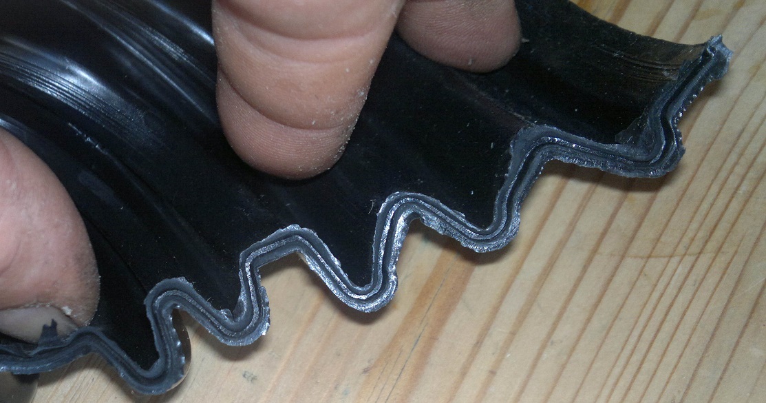

      Der Gummi macht einen wertigen Eindruck. Zäh, aber geschmeidig. An der Klebestelle sind Grat-Reste, jedoch ist die Klebestelle selbst sauber, eben, und passgenau. Die Packungen enthalten ausserem ebenso wie die von QuintonHazel ein paar Einweghandschuhe(ich selbst kann nicht mit Handschuhen arbeiten) ferner ein Cuttermesser zum zuschneiden der Manschette, sowie eine Tüte Lagerfett und die beiden Schellen zum befestigen der Manschette. Enttäuschend:in beiden Packungen keine Anleitung. Wer es also noch nie gemacht hat, muss sich eine Anleitung aus dem Netz laden. Ebenfalls negativ: in der ersten Packung war ein Sekundenkleber in Gel-form beigelegt. Die besondere Art der Klebung erfordert jedoch einen hoch-flüssigen Kleber, der von selbst in die kleinste Ritze reinläuft. Mit Gel kann das nichts werden. Bei den QH Manschetten war ein flüssiger Sekundenkleber mit dabei. Als Modellbauer schätze ich den flüssigen Skundenkleber von Loctite, den habe ich benutzt. In der zweiten Packung war dann überhaupt kein Kleber dabei.
      Der Gummi lässt sich hervorragend kleben. Beim leichtesten Kontakt der beiden Flächen ist die Klebung sofort fest. Der Gummi dehnt sich auch hervorragend, und passt so am Pajero V20 getriebeseitig perfekt. Die Manschette muß für diese Einbaustelle an beiden Enden um jeweils einen Abschnitt gekürzt werden. Die beigelegten Schellen passen gut, und lassen sich mit einer entsprechenden Zange gut spannen. Ungeübten empfehle ich eine Schelle zum schrauben, das ist einfacher. Um keine Missverständnisse aufkommen zu lassen: diese Arbeit ist nur etwas für geschickte Bastler. Die Manschette kann erneuert werden, ohne eine einzige Schraube zu lösen. Unter dem Auto liegend, durch die Öffnung des Querlenkers kann man die alte Manschette entfernen, das Fett abwischen, die neue Manschette montieren, verkleben, mit Fett befüllen und befestigen. Arbeitsaufwand ca. 1 Stunde. Beim verkleben muss sehr sauber und genau gearbeitet werden. Es darf vor dem Kleben nicht die Spur von Fett an die Klebestelle herankommen. Ich empfehle trotzdem, das entsprechende Rad mit einem Wagenheber anzuheben. Die Feststellbremse anziehen, den Ganghebel auf N. So kann man bei der Arbeit an der Manschette die Achse drehen, was die Sache sehr erleichtert.
      Mein Fazit: die Manschette zum Kleben von Renet ist absolut Ok. Zum Preis von 6,50 kann ich noch nicht mal über die Sache mit dem Kleber böse sein. Wenn der Vertreiber einen hochwertigen und geeigneten Klebstoff, und eine Anleitung beilegen würde, so würde der Einbau dieser Manschette sicherlich mehr Leuten gelingen. Natürlich nicht Allen, es erfordert ein gewisses Geschick. Aber es würde bestimmt mehr positive Resonanz geben. Der Preis von 6,50euro, lächerlich. QH hat seine Klebe-Manschette für 18euro verkauft, und selbst das ist spottbillig, bedenkt man den Aufwand den es kostet, die Achse auszubauen und eine konventionelle Manschette einzubauen. Für mich mehr als nur eine Alternative- ich hab jetzt zwei dieser Manschetten verbaut, und bin sicher dass sie -mit einem geeigneten Kleber geklebt- den QH-Manschetten ebenbürtig sind.

      Eine Schraubschelle am Antriebsstrang zu verwenden, halte ich für fragwürdig. Von dieser Schraubschelle können unangenehme Vibrationen ausgehen, da hier eine "Unwucht" eingebaut wird.
      Sonst gibt es an diesem System nichts aus zusetzen. Sicher eine riesen Arbeit,-Zeitersparnis. Das ist nicht von der Hand zu weisen, vor allem wenn man, eine festsitzende Antriebswelle hat.

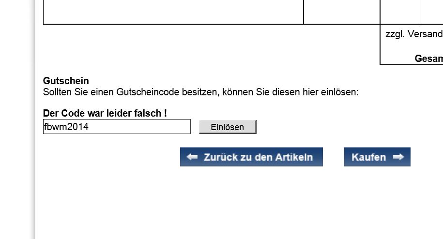

      Mal eben nachgerechnet da gibt es heute 35% , glaub die haben heut ein Problem.....
      Nicht nur Heute die Aktion gilt bis zum nächsten Spiel... hab es eben Probiert funktioniert, nur leider nicht auf Reifen....
