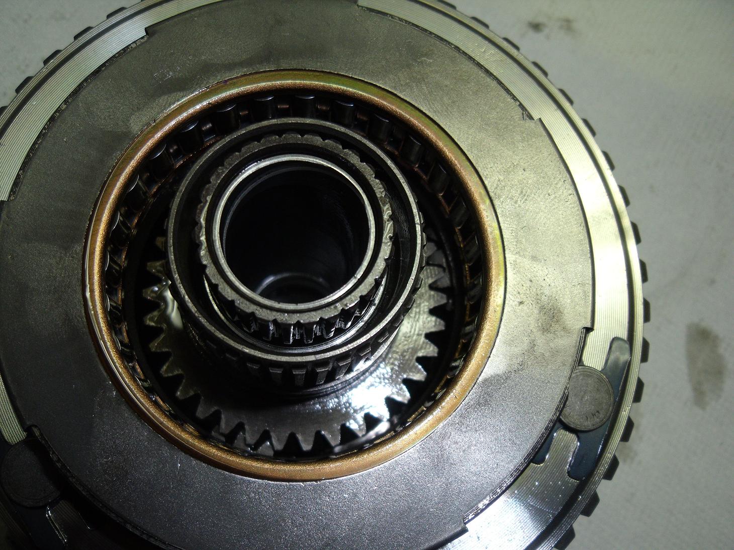

      moment TD,gleich fertig
      hier das PL mit V-Sonnenrad.
      3 Planeten greifen ein.

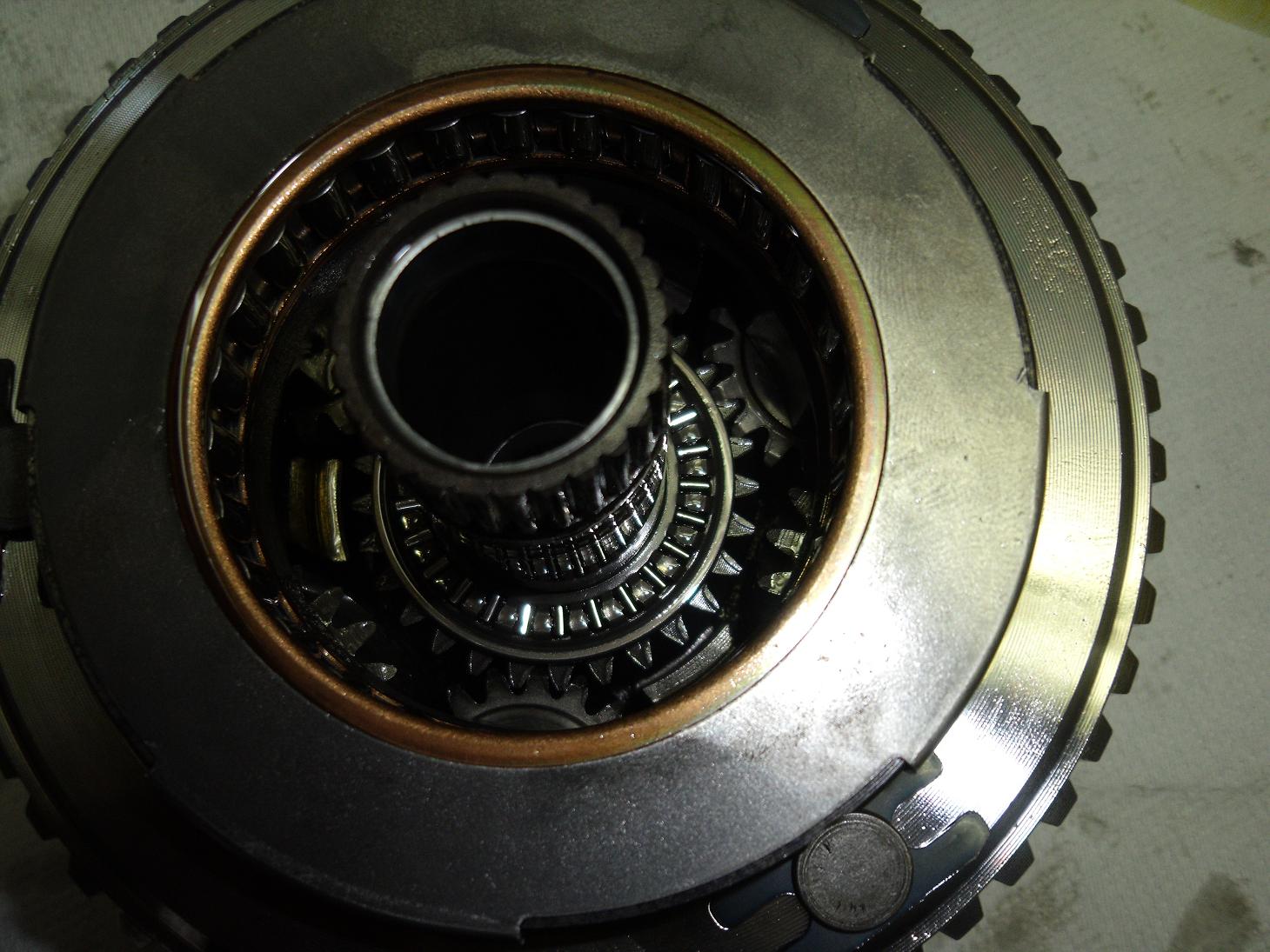

      und mit R-Sonnenrad
      ..die anderen 3 Planeten

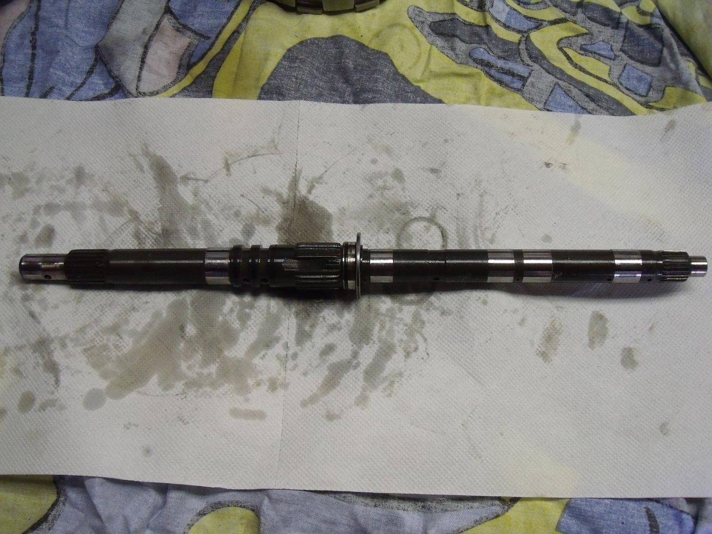

      Dann noch hier die Antriebswelle.
      Linke Verzahnung, da kommt er Wandler drauf.
      In der Mitte, für vordere und hintere.
      Rechts Endkupplung.
      Welle ist von links und rechts Hohl gebohrt, aber nicht durchgängig.
      Rechts Schmierölleitung, links Steueröl für Wandler.

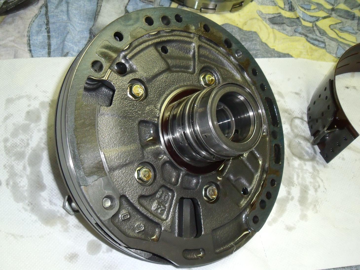

      Ölpumpe von hinten,
      alles bestens, Dichtung muss neu.

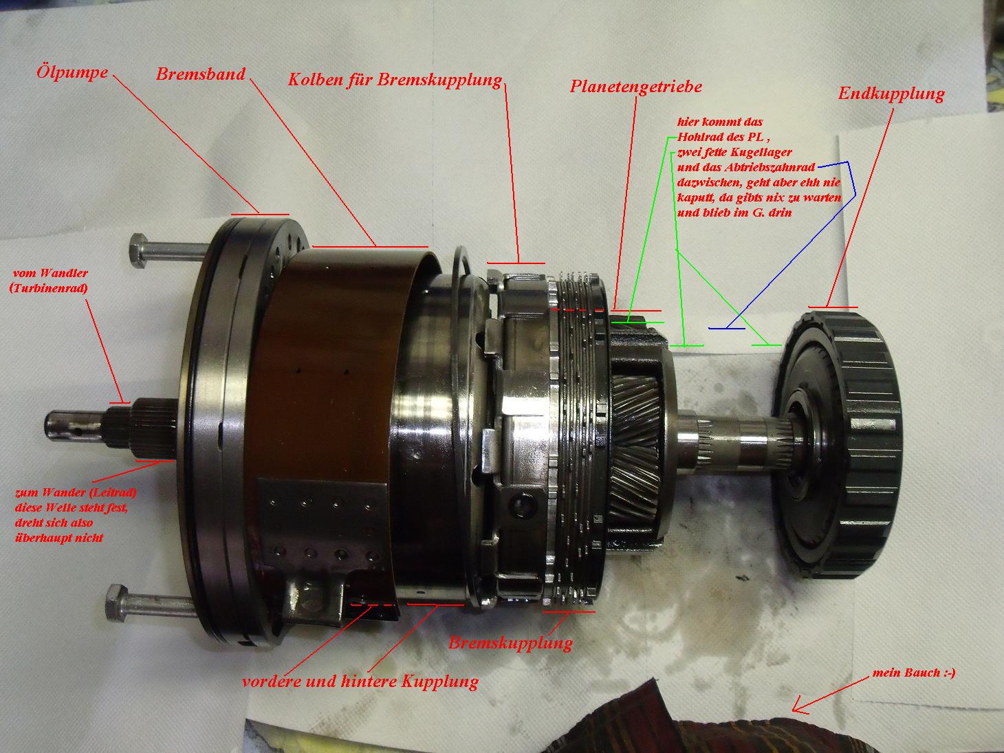

      So, das wars,
      hier noch ein Bild für die globale Übersicht, recht kompakt aber ordentlich schwerer Stahl.
      @TD, ich hab noch nen kompletten neuen Dichtungsatz und in irgendeinem alten G. noch nen Satz nagelneue, ungelaufene Kupplungsscheiben und Bremsband.
      Das G. sieht noch so gut aus, ich frickle da nicht altes Zeug rein, da wird alles komplett ersetzt.
      ...ENDE (vorerst)

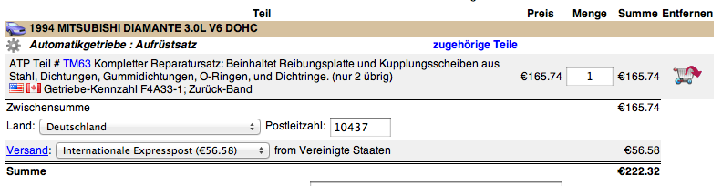

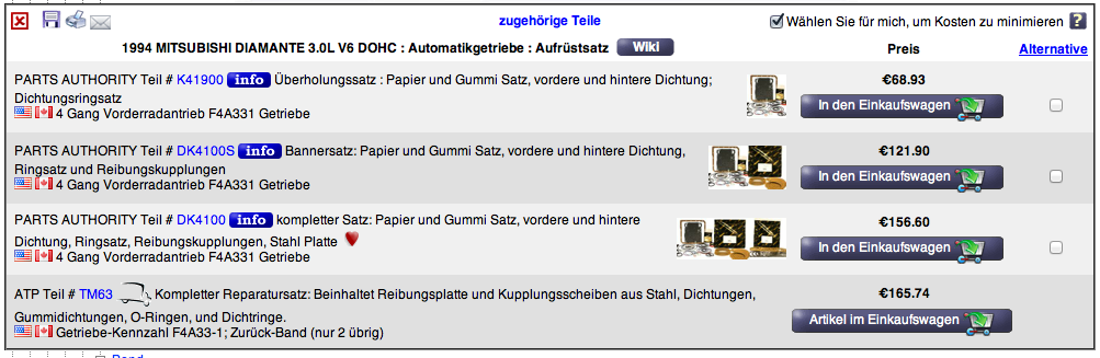

      Naja, eigentlich muss du nur nach Masterkit suchen (oder Rebuilding-kit)
      Da sind alle Scheiben und Dichtungen drin, fehlt nur das Band, Öl und Filter
      Was kostet das?
      Also Standart wie neu machen.
      Meine nur die Teile
      Scheiben, Dichtungen, Band.
      achja.... also genau das hat 2007 bei mir 373 Brutto gekostet.
      genau das ist es :P
      ist doch schön wenn mal was billiger wird, trotz Porto :thumbsup:
      ach... plus Zoll und Mwst , hmm
      Jens, vielen vielen Dank für diese anschauliche Fotostrecke. Trotz Hydraulikschema und Explosionszeichnungen konnte ich mir nie genau vorstellen, wie so ein AT aufgebaut ist und funktioniert. Jetzt weiß ich es. Und vor allem toll, daß man gleich sieht, was kaputt ist. Die Teile sind ja eigentlich ein Witz aber die Arbeit, die da drin steckt, so ein Getriebe zu überholen, ist halt enorm und leider unrentabel, wenn man es nicht selber kann. Toll finde ich auch, daß alles eigentlich trotz des Alters und der Laufleistung noch aussieht, als wäre es gerade vom Band gelaufen und trotz des Defektes einer simplen Gummidichtung bis auf ein paar Scheiben nichts weiter kaputt gegangen ist. Wahrscheinlich war es auch wirklich die schlauste Entscheidung, daß Ralf mich nach dem Treffen huckepack mit nach Hause genommen hat, wer weiß wie es ausgesehen hätte, wenn ich weiter gefahren wäre, bis nichts mehr gegangen wäre...
      Ach ja Zoll und Steuern, 24% drauf, dann sind das ... rund 280 €
      Na frag erstmal was das hier derzeit kostet, wenn das von Mitsu kommt ist es sicher 50% teuerer als 2007 ... Lagerkosten 8|
