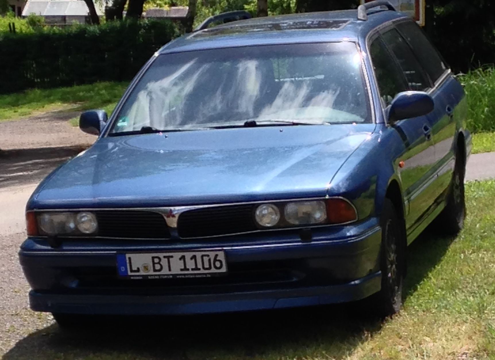

      So nachdem pünktlich zum Sigma Treffen der AT Ölkühler undicht wurde, habe ich heute den blauen Blitz zum Lars geschafft.
      Nur dummerweise gab es da Verständigungsprobleme........
      Eigenlich sollte er den Sigma reparieren - anstatt dessen hat er ihn als Schlachtfahrzeug mißhandelt....... ;( ;( ;( ;( ;(
      Das sind doch die neuen Reifen vom Rico aus DD !!!!! Die habe ich extra vorher noch drauf gemacht !!!!!
      Aber als ich den blauen Blitz bei Lars abgeliefert habe, da hatte er noch Stoßstange und den Rest dran !!!! :cursing: :cursing: :cursing: :cursing:
      Na prima - noch so ein Sigma Schlachter.............. :cursing: :cursing: :cursing: :cursing:
      Du hast ja vor dem Treffen Deinen Sigma und den vom Ecki "umgebaut" $finger $finger $finger $finger $finger
      Na gut, auf vielfachen Wunsch, hab ich die Stoßstange wieder angebaut.

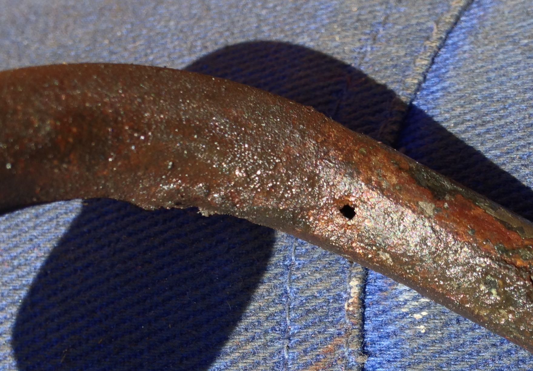

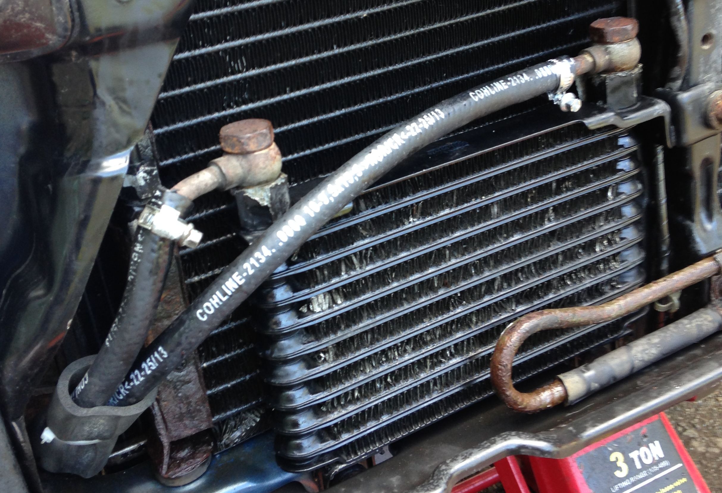

      Problem des Öl - Verlusts hab ich auch gefunden und beseitigt.

      Das Loch wird wohl schon bei Dir da gewesen sein und die Geschichte mit dem AT hast Du Dir nur ausgedacht.......... :whistling: :whistling: :whistling:
      Also hast Du mir ein defektes Auto untergejubelt !!!!! :cursing: :cursing: :cursing: :cursing:
      Sachma Lars und so ne olle Schlauchschelle hält das aus ???? Ist da in der Ölleitung kein Druck drauf ???? :whats :whats :whats
      ach blubb, wenn Du wüsstest was man mit ordentlich angezogenen Schlauchschellen alles
      flicken kann wenn genug Futter da ist.......

      Der AT-Schlauch, der direkt unten in den Kühler geht, ist auch "nur" mit ner Schlauchschelle gesichert. Das hält schon.
      Der Kühler sitzt vor dem Ölpumpen-Eingang, da ist kein wesentlicher Druck drauf. Also zwischen Filter und Pumpe.
