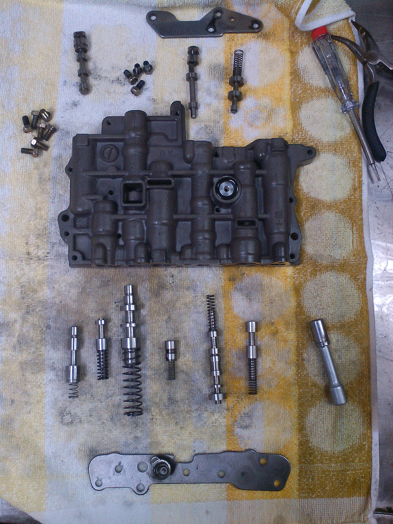

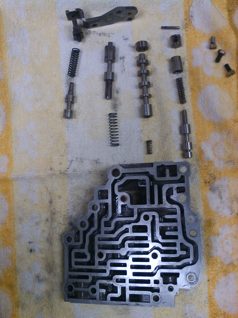

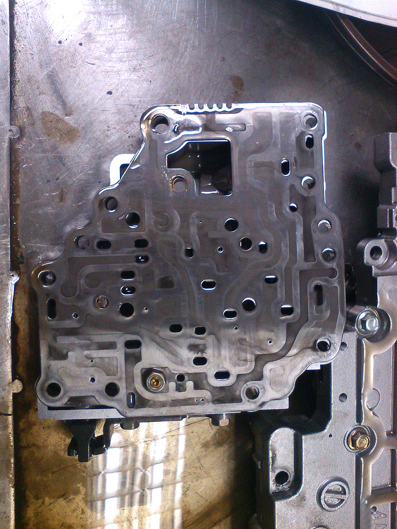

      also Schieberkasten raus ....
      Suchbild
      was fehlte wohl, als ich die N-D Platte von der Grundplatte abschraubte?
      ... da war alles klar :)

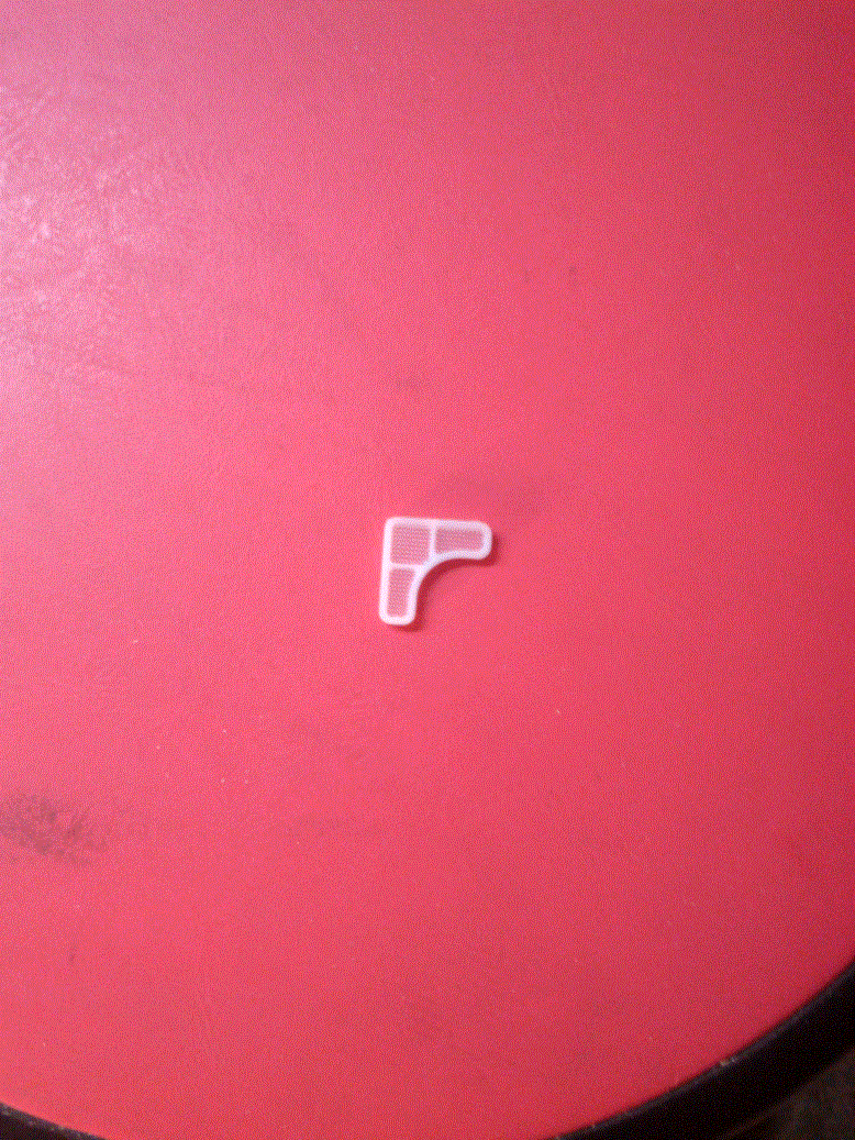

      das fehlte
      (ein Miniölfilter, hier "In Neu" )
        304,47 kB, 778×1.037, 58 mal angesehen
      Hääääääääääää und wofür braucht man den ????
      Sieht aus wie aus ner Kaffemaschine !!!!! Du hast doch hoffentlich keine Senseo draus gemacht ???? 8| 8| 8|
      Da Mitsu den bestimmt eingebaut hat und ich den Schieberkasten gar nicht zerlegt habe .......tja ?
      ... da muss den wohl Coltracer geklaut haben :D
      also, alles zerlegen und teile suchen..
      so etwa

      Wie bekommt man diese ganzen 32476149821360948602319864012386946601234 Teile mit x verschiedenen Federn wieder zusammen ????
      Der Stille ist doch nebenberuflich Frauenarzt - oder ??? ?( ?( ?(

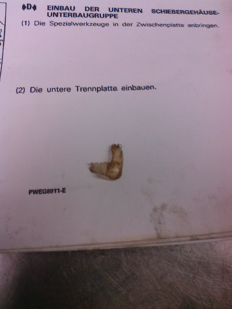

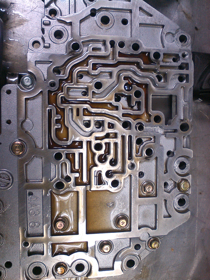

      Tja Blubb, den braucht man eben. Sonst fährt die Karre so wie bei dir.
      Der Filter ist zerbrösselt und hing in den Kanälen und vor pupskleinen Düsen.
      das grösste von dem armseligen Rest sah so aus...
