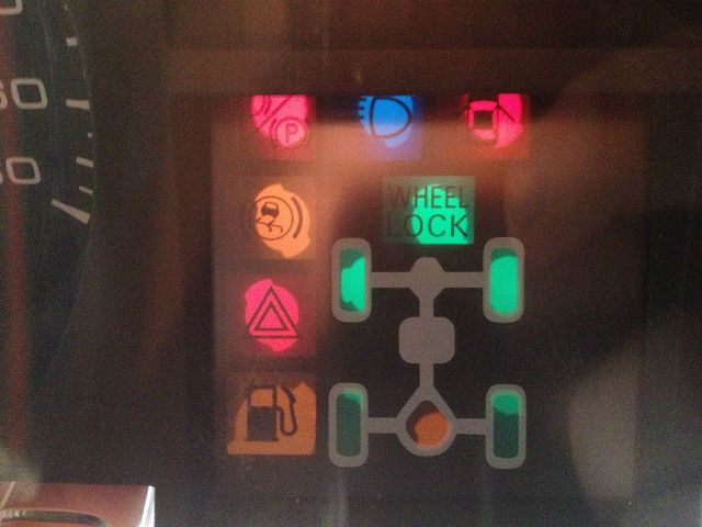

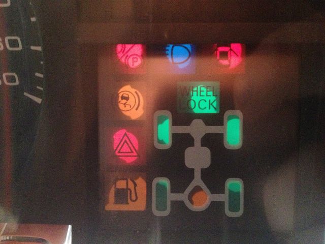

      weil ein paar Lämpchen (eigentlich die beiden grünen Allrad- Lämpchen) Kaputt sind wollte ich die austauschen.
      und nun möchte ich gerne mal wissenwas die anderen Lämpchen zu bedeuten haben bzw. welches Lämpchen bei mir angesteuert wird.
      Leider habe ich die Anleitung zum Pajero nicht, sonst würde ich da nochmal rein schauen.
      gans besonders würde mich interessieren welche Bedeuting das "Wheel Lock" Zeichen hat, bzw. wann dieses leuchten sollte.

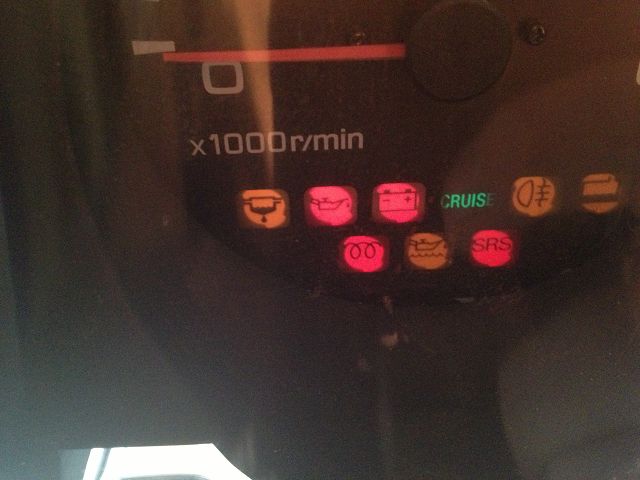

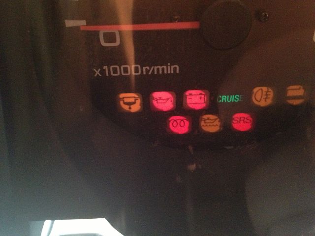

      sowie, das "Batterie" zeichen und das 2te links davon, die sind nämlich zusammen angeschlossen, was haben die zu bedeuten bzw. was hat die Linke Orangene für eine Bedeutung?
      Des weiteren ist mir aufgefallen, das ich doch ein Vorwärme Symbol habe wie jeder Diesel, jedoch leuchtet es bei mir nicht, weder als Kontrolle beim einschalten der Zündung noch vorm Starten, Die Birne habe ich überprüft und funktioniert,

      Beschreibung wie die Lampen abgebildet sind:
      1. Bild
      Handbremse/Bremsflüssigkeit -> Fernlicht -> Tür offen
      ABS
      Warnblinkanlage
      Tank/Reserve
      Bild 2
      Kraftstofffilter Wasserstand -> Öldruck -> Ladekontrolle -> Tempomat -> Nebelrückleuchte -> Wassermangel Scheinwerferreinigungsanlage
      Vorglühkontrolle -> Ölstand -> Airbag
      Die Wheel-Lock Lampe kenne ich so noch nicht, ich gehe davon aus dass sie für die Freilaufnaben ist. Werd ich am WE mal nachlesen.
      Mensch Frank DU Unwissender !!!!!!!!
      Bei normalen Modellen blinkt/ leuchtet das orangene Viereck inne Mitte und bedeutet eingeschaltenes Mitteldiff !!!!!!!
      Bei den RHD und vielleicht auch bei Bengtengs V20 ist dieses Cockpit verbaut !!!!!!
      Bengteng ist das ein engliches Cockpit - hääääääääääääää ?????
      jaein
      also ich habe nur die Km/h, Drehzahl und die Tank Uhr von Orange auf weiß getauscht, die mittlere habe ich Original gelassen!
      also eigentlich müsste es die Deutsche sein!
      Aber eine Bestimmte Anzeige ist dem Zeichen "WHEEL Lock" nicht zugeordnet?
      dann würde ich das Zeichen benutzen wenn ich die Hecksperre einschalte.
      und es ist wirklich richtig das das Batterie Zeichen und die Dieselfilter Wasserstands anzeige zusammen hängen?
      ach ja und Danke für die Erklärung!
      "Et Kütt wie et Kütt"
      Pajero V46
      bj. 1996
      Richtig. Aber das ist ein EasySelect, der hat ne starre Verbindung, deswegen hat der auch die Mitteldiff Lampe nicht. Alle die ein Mitteldiif hatten, hatten auch die Lampe in der Mitte.
      Das kann nur mit den Freilaufnaben zusammenhängen, ansonnsten würde ja auch nicht Wheel Lock dran stehen sondern DIff Lock oder C/D Lock
      Die Anzeige für die hintere Sperre ist die orange Lampe zwischen den grünen Hinterrädern.
      Ja.

      Also, ich kann über diese Wheel Lock Lampe nichts finden.
      In meiner Bedienungsanleitung gibts die nicht, in den deutschen Werkstattunterlagen hab ich auch nichts gefunden.
      Hätte mich auch gewundert, wäre die da drin, würde ich die kennen.
      Vielleicht ist es wirklich ein englischer Tacho wie Blubb gesagt hat, keine Ahnung. §§unschuld
      Yeah, Strike! :thumbsup:
      Beim 2. Beitrag im 2. Link wirds erklärt, die Lampe ist für die Freilaufnaben.
      The wheel lock light indicates the auto hubs are engaged at each front wheel.
      Ich hab richtig gelegen, krieg ich nu nen Jummipunkt? :D
      hab da was auf englisch gefunden:
      pocuk.com/forums/viewtopic.php…c0b0fd06e6dfbd607b3046ba8
      4x4wire.com/forums/showflat.ph…768&page=0&fpart=all&vc=1
      Hob´s doch gsog´t. Der find´t ois.....
      Also sollte es bei mir leuchten wenn ich in 4H einschalte oder nicht?
      oder ist das nur beim Super select relevant?
      ich hab das easy select!
      Pajero V46
      bj. 1996
      Ich denke nicht, dass bei Dir die Ansteuerung vorhanden ist, das ist doch ein deutsches Auto, oder?
      Ausserdem passt das irgendwie zeitlich nicht so wirklich, das können nur die allerersten Easyselect gehabt haben,
      eigentlich ist das ein Überbleibsel aus dem L040.
      Der SuperSelect hatte das nie, der hat nämlich keine Freilaufnaben. ;)
      Ja ist ein Deutscher Pajero!
      Aha ok,
      Dann werd ich das als Blinklicht benutzen wenn cih die hintere Sperre einschalte, fellt dann mehr auf....
      Danke für die Info! :thumbsup:
