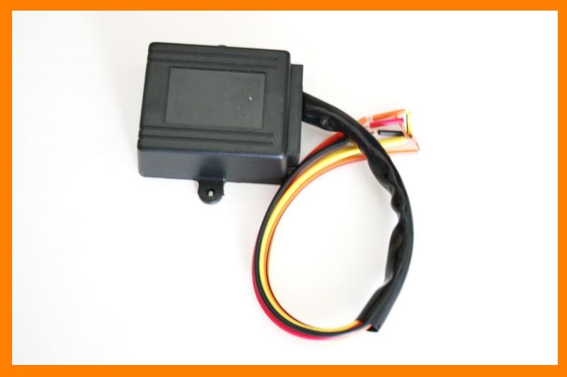

Benötigte Materialien:
das Blinkmodul, Lötkolben oder alternativ Gaslötkolben, Schrumpfschlauch, eine Rohladennadel, scharfes Messer, Feuerzeug, Seidenschneider und ein Tuch zum unterlegen.
Wer die mitgelieferten Kabeldiebe verwenden möchte, braucht kein Lötmaterial!

Zuerst kommt die Rohladennadel zum Einsatz, mit der werden die Pins aus dem Stecker gelöst. Ist der Pin dann draußen, wird direkt darüber, ein kleines Stück Litze des Kabel freigelegt.
Wichtig
Bevor der Pin aus dem Stecker kommt, genau schauen, wo Platz ist. Es kann sonst passieren, dass der Pin nicht wieder einrastet.
Als nächstes wird der Schrumpfschlauch über das Kabel mit dem Pin geschoben. Dann das Kabel vom Modul durch den Schrumpfschlauch. Jetzt isoliere ich das an zulötende Kabel, mit dem Seidenschneider ab und verzinne es. Dann die Lötverbindung der beiden Kabel herstellen. Nun den Schrumpfschlauch über die Lötstelle schieben und schrumpfen. Wenn alles richtig gemacht wurde, passt der Pin wieder rein.
Jetzt habe ich die Batterie wieder angeschlossen um eine Funktionsprüfung durchzuführen. Diese lief erfolgreich und ich habe es auf dreimal blinken eingestellt.
Nun musste der Kabelsalat beseitigt werden. Dafür habe ich alles mit Klebeband umwickelt, um Klappergeräusche zu vermeiden. Das Bild zeigt nur einen Teilabschnitt.
