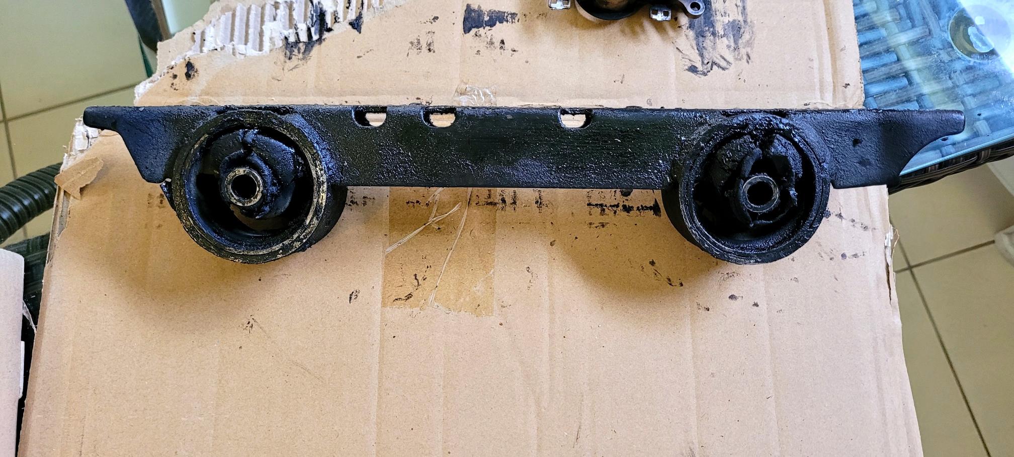

      Hallo liebe Pajero-Freunde,
      hier mal nur eine Info über meine Getriebelagerung ( Transmisson mount support auf englisch). Hatte vor ein paar Jahren Probleme ( 2001 ? ). Der Wagen lief ziemlich unruhig im Leerlauf und machte auch Geräusche beim Berg hochfahren. Daraufhin wurde festgestellt, dass die Lagergummis abgenutzt oder zerfranzt waren. Gut, neue gekauft
      (Made in China) und Schaden behoben. Jetzt nach ca.3 Jahren, dass gleiche Problem, aber ich hatte noch die originale Halterung und habe mir neue Gummis reinpressen lassen, hatte ca.2 Std. gedauert. Die machen das hier aus alten LKW-Reifen und man sagte mir, dass die Gummis besser und haltbarer sind wie die gekauften. Jetzt läuft er wieder sehr ruhig, so wie es sein soll.
      Das sollte nur zur Info sein, falls einer auch mal Probleme hat, mit Unruhe im Leerlauf und schleifendes Geräusch.
      Schöne Woche für Alle.
      Beste Grüße Jimmy
        313,7 kB, 2.016×908, 452 mal angesehen

      Hallo Edu,
      Gero hat recht, es ist hier auf den Philippinen gemacht worden und hat knappe 2 Std. gedauert.
      Gekostet hat es ca.35,00 Euro. Soll länger halten wie diese nachgemachten von Shopee oder Lazarda.
      Bin zufrieden, keine Geräusche oder im Leerlauf dieses Wackeln, als wenn er untertourig läuft.
      Beste Grüße von hier
      Jimmy
      @Ede, Servus!
      Ich behaupte jetzt einfach mal, dass so Sachen auch bei Dir in der Ukraine gemacht werden können, oder? Dort sind doch sicher noch ein paar KFZ-Künstler am Start... Hier in DE müsste man das selber machen, oder ne Schraubergemeinde mit Interesse finden..
      Tatsächlich ist die Idee - wenn es nix anderes Vernünftiges mehr gibt - Gummiteile aus LKW-Reifen nachzufertigen nicht blöd. LKW-Reifen sind ja wirklich hochwertige Produkte und müssen SEHR großen Belastungen standhalten.
      Bin mal gespannt, wie lange die Lösung von Jimmy nun hält. Da bitte gerne Rückmeldung geben.
      VIele Grüße
