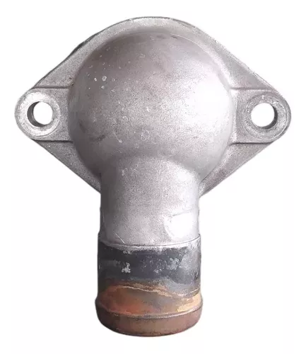

      Alle paar Jahre wieder habe ich ein übles Ersatzteilproblem mit meinem guten, alten V20 Pajero.
      Dieses Mal ist es der Anschlussflansch vom oberen Kühlwasserschlauch (der zum Kühler geht und unter dem das Thermostat sitzt). Der ist bei mir gebrochen (war schon von Alufrass geschwächt). Da es dieses Ding original nicht mehr gibt folgende Frage:
      Hat irgendjemand eine Idee, welchen kompatiblen Flansch man da benutzen könnte (der heute noch lieferbar ist)?
      Da wirst du nicht viel Glück haben, jeder Hersteller hat da sein eigenes Süppchen gekocht.
      Die Maße sind nirgendwo verzeichnet, daher ist ein Vergleich auf dem Papier unmöglich.
      Entweder suchst du in Amiland oder bei Alibaba oder klapperst die Schrottplätze ab. Gero hatte mal eine Firma in Usa, Rockauto oder so, die hatten viele Teile noch.
      Oder du lässt das Ding schweißen, geht auch, wenn es ordentlich gemacht wird. Ist halt aufwendig.

      Und - last not least - habe ich dieses Teil hier als gebraucht vom Schrotthändler online gefunden (das müsste ich daher ungesehen kaufen):
      Das ist von einem Pajero Sport 2.8 Diesel, Bj. 2006 und müsste von der Optik her gesehen auf meinen Pajero 3.0 V6, 150 PS, passen. Ich weiss aber nicht, ob der Abstand der Bohrungen gleich ist und ob der Durchmesser des "Lochs" (wo das Oberteil des Thermostats reinragt und wo das Ding aufliegt) gleich ist.
      Weiss jemand zufällig ob diese Abmessungen bei Mitsubishi genormt sind/waren? In dem Fall würde ich diesen Flansch direkt kaufen. Denn der Schrotthändler ist zu dumm mir das Ding auszumessen (ich habe schon 3 emails hingesendet und es klappt nicht).
      Das kann ich dir nicht sagen, den 2.8er gab es hier nicht im Sport und auch nur bis 2000 im V20. Ab 2000 gabs den V60 mit dem 3.2er Motor oder den Classic mit der 2.5er Maschine.
      Vom Gefühl her würde ich behaupten, dass passt eher nicht. Das Geld würde ich mir sparen.
      Ich glaub die Lochabstände passen da nicht. Aber wenn das Teil nur ein paar Groschen kostet, kannste es ja versuchen.

      Das ist das Ding 100%ig. Vielleicht wäre es am besten, du nimmst das einfach. Ein besseres und vor allem zuverlässiges Angebot, sehe ich zur Zeit nicht. Damit wärset du für nen kleinen Euro aus dem Schneider.
      Das Teil selber sieht gut aus und mit Bestellungen auf der Seite, habe ich gute Erfahrungen.
      Du hast Recht. Ganz fettes Dankeschön. Auf diese website wäre ich nie im Leben gekommen! Ich hatte schon in England u. USA ebay gesucht aber Litauen kam mir nie in den Sinn.
      Das ist das Ding 100% - ich habe dort auch nochmal nachgefragt per email. Das ist vom 3.0 V6 Benzin Motor mit 12 Ventilen (genau mein Auto :) ). Ich habe es daher auch schon bestellt. Das sollte dann in 5 Tagen nach Deutschland kommen. Und Anfang Februar fliegt ein Bekannter nach Brasilien und bringt es mir mit.

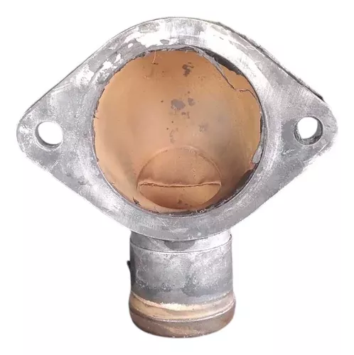

      Auch Dir ein ganz fettes Danke! Vor allem weil Du das auch so schnell geschafft hast. Ich bin allerdings fast sicher, dass Dein Teil von einem anderen Motor ist. Bei mir ist der Winkel (wenn man das Teil von unten ansieht entgegen dem Uhrzeigersinn. Und bei dem Teil von Deinem Foto ist der Winkel mit dem Uhrzeigersinn.

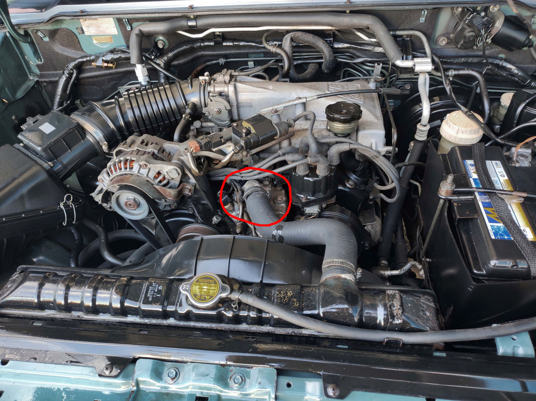

      Das könnte eventuell trotzdem passen, aber mit dem Verteilergehäuse würde es vielleicht eng werden - siehe Foto von meinem Motorraum:
