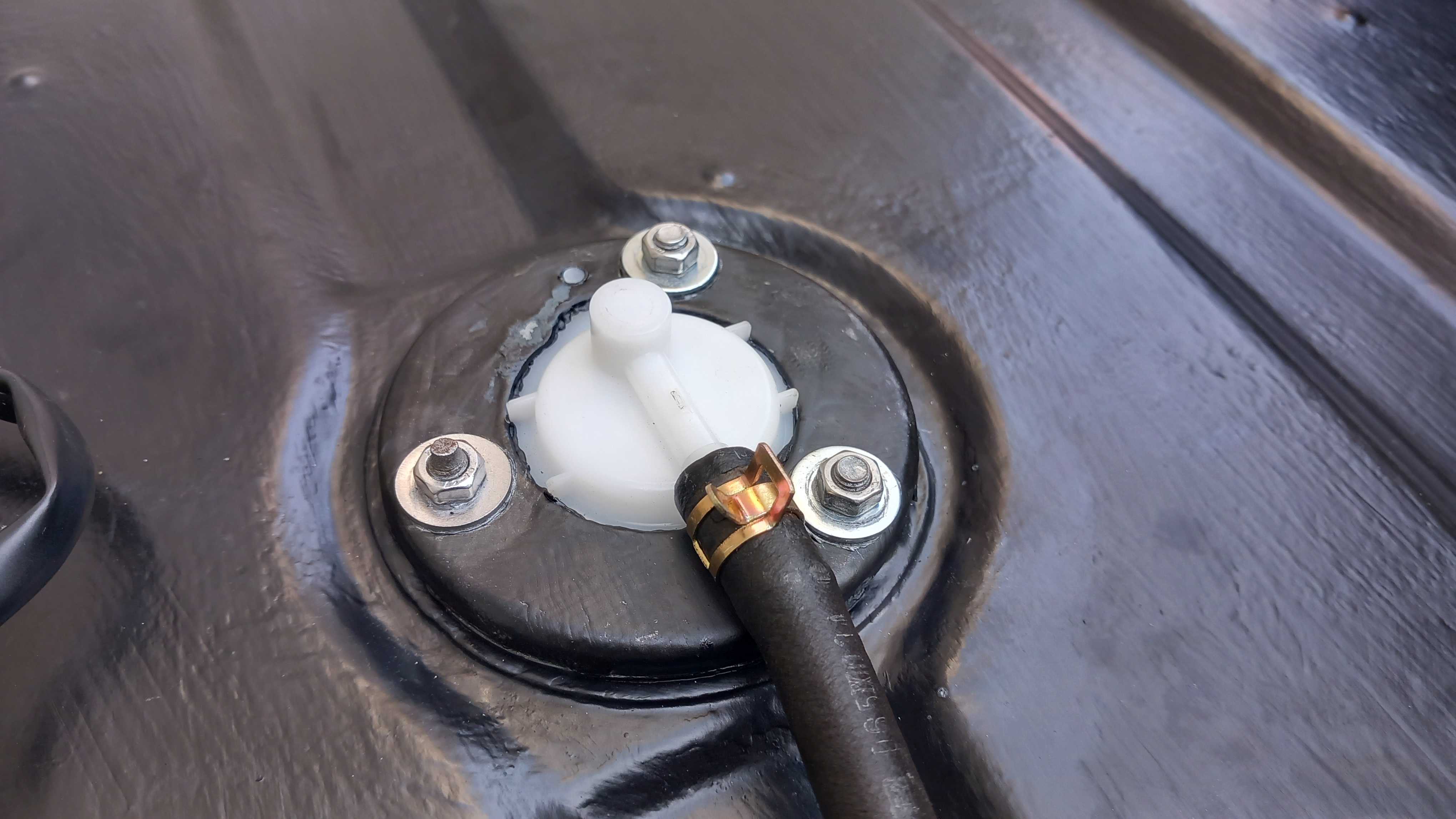

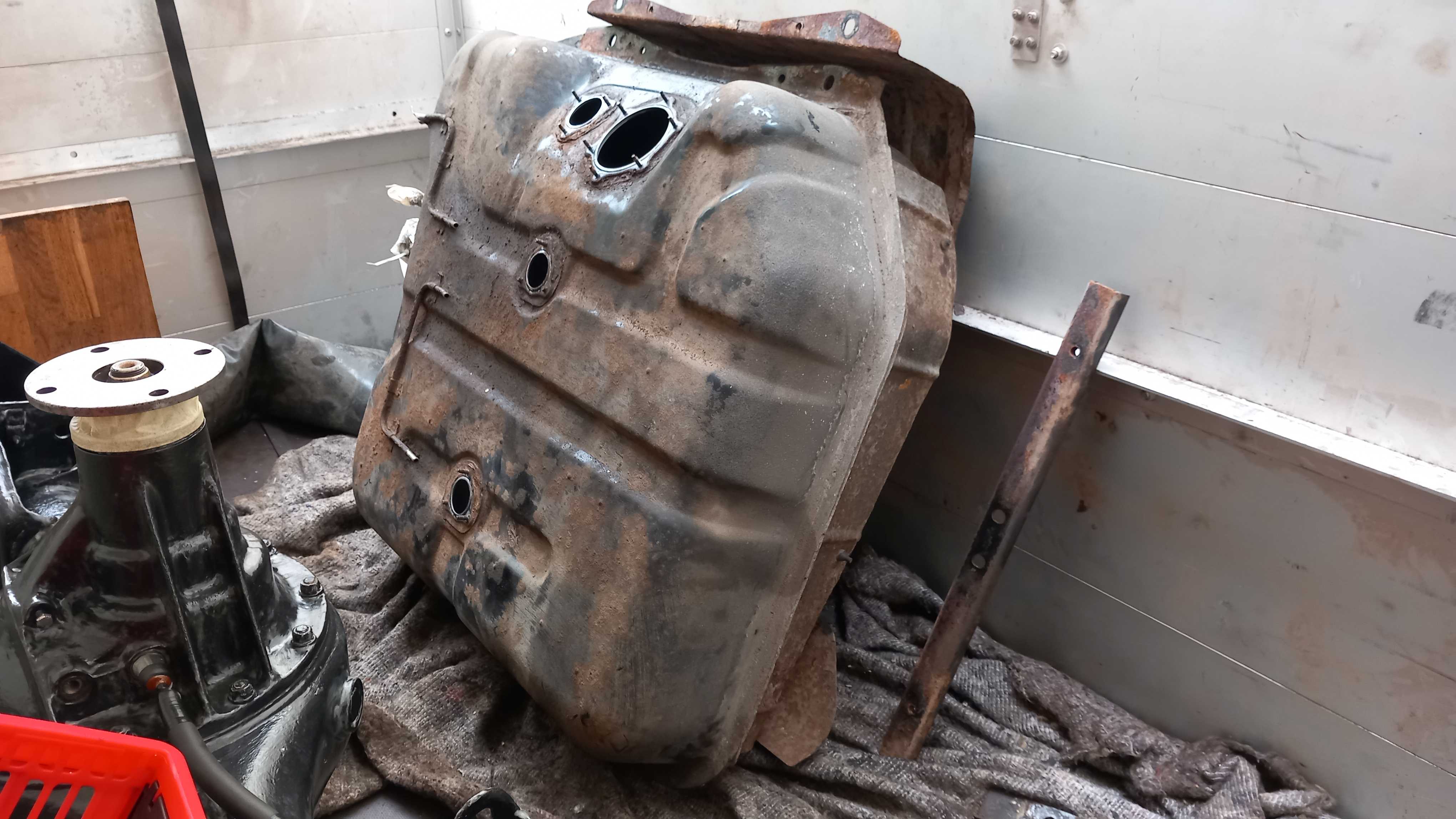

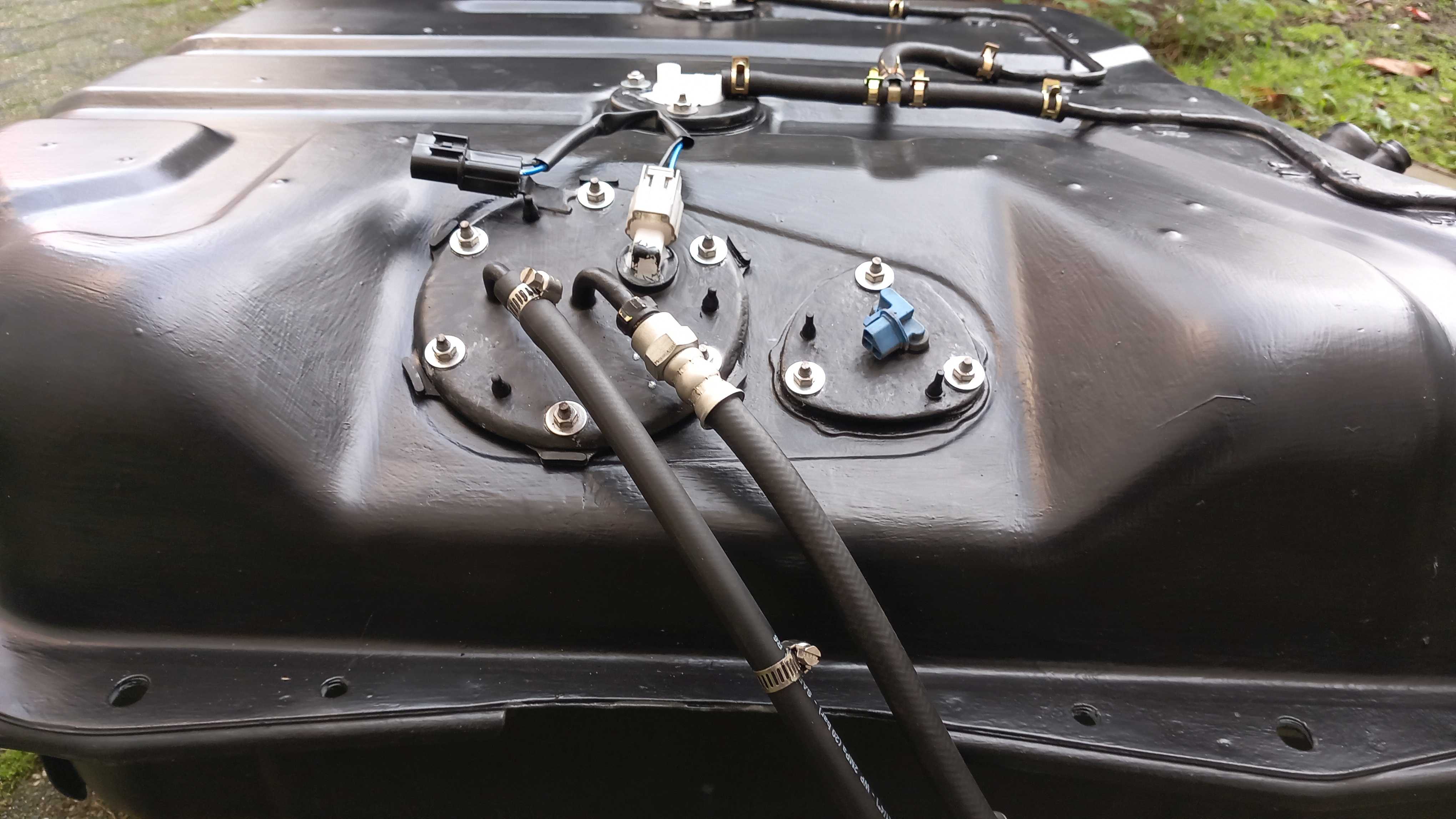

      Eine Generalüberholung vom Tank habe ich selber schon gemacht. Beim abnehmen von den angeschraubten Elementen, ist die Wahrscheilichkeit das die kleinen Stehbolzen abbrechen, sehr groß. Die stehen aufgrund der Gummi-Quetschdichtiungen ziemlich unter Spannung. -Das artet dann in Arbeit aus. Andere Teile neigen hier ebenfalls zur nicht Verlustfreien Entfernung...
      Überprüfe mal das Zweiwegeventil auf durchlass. Das ist ein kleiner Aktivkohlebehälter, der gerne mal verstopft ist. Er befindet sich hinter dem Schutzblech vom hinteren, linken Radhaus und ist Teil der Dampfleitung.
      Noch ein Tip für "gebrauchte Neuteile" ---> rrr.lt/de
      Auf dieser Seite gibt es eine gute Auswahl an gebrauchten Ersatzteilen für V20. Die nutze ich mittlerweile ganz gerne, sogar wenn das gesuchte Teil noch als Neuware erhältlich ist. Gute Auswahl sehr gut sortiert. Die sind vertrauenswürdig. Ich habe da schon mehrmals zuverlässig bestellt. Preise und Lieferung waren bisher immer top.
